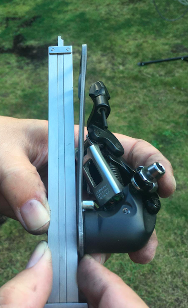

Ich habe für kürzlich einer flüchtigen Auf-dem-Weg-zur-Arbeit-Bekanntschaft einen Tip gegeben. Er war mit einem recht neuen Rose Rad auf dem Weg zum Rose Store, weil seine Schaltung (12-fach 105) nicht richtig schaltete. Ich habe mir das angesehen und gesagt, daß man eigentlich nur den Zug etwas nachstellen muß, daß aber seine Schaltröllchen nicht gut übereinanderstehen und ich denke, daß sein Schaltwerk krumm ist. Rose hat dann tasächlich nur den Zug nachgestellt und ihn dann wieder nach Hause geschickt.
Ich hatte in Erinnernung, daß diese Röllchen perfekt stehen müssen?
Ich habe gerade bei meinem zuletzt gewechseltem Schaltwerk (105 10-fach, NOS gekauft) diese Ausrichtung angesehen und festgestellt, daß auch bei mir die Ausrichtung nicht passt. Schaltprobleme habe ich nicht. Das hatte ich bei der Montage nicht bemerkt. An einem Zwischenfall kann ich mich nicht entsinnen. Ein Prüf/Richtwerkzeug für das Schaltauge ist jetzt bestellellt. Beim vorherigen Ultegra Schaltwerk ist mir das nie aufgefallen, aber hier ist auch der Ausleger viel kürzer.
  • Hat jemand eine Idee, was hier los sein kann?
  • Würdet ihr das richten?
  • Kann man ein Schaltwerk richten? Der Ausleger ist komplett aus Alu.
  • Wäre es unkritisch, ein nicht welchselbares Schaltauge am Stahlramen zu richten? Das wird einfach dreist gebogen, oder?
Eine Sache ist noch erwähnenswert: Ich hatte die 105er Röllchen gegen Ultegra-Röllchen getauscht - beides natürlich 10s.
