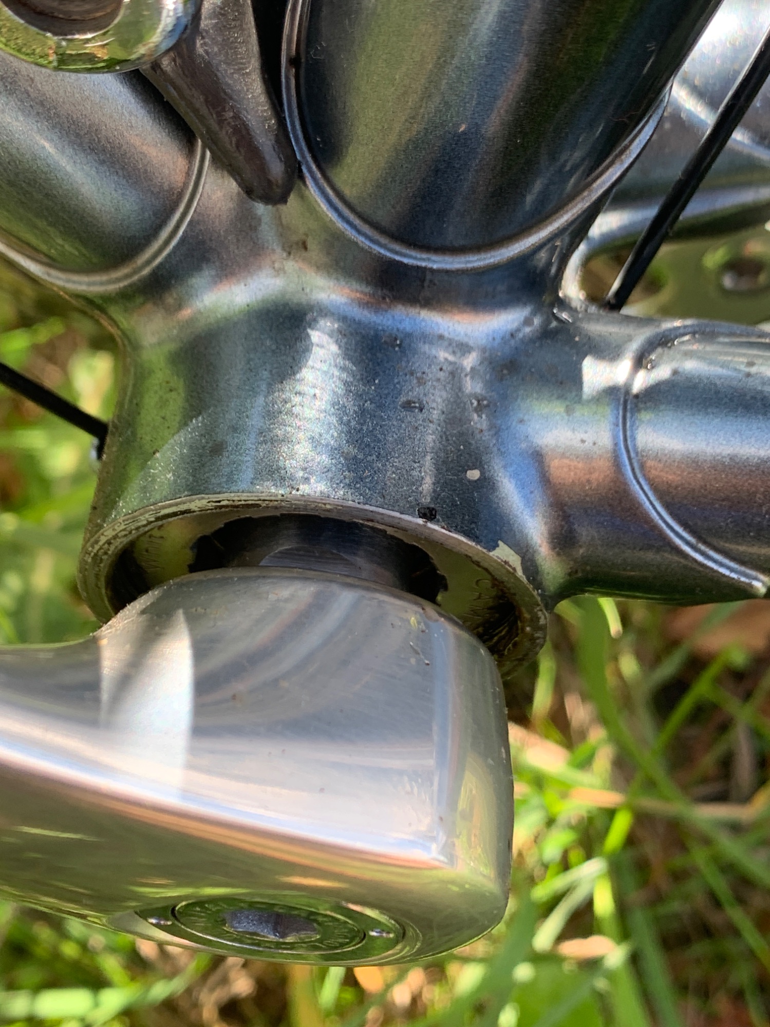

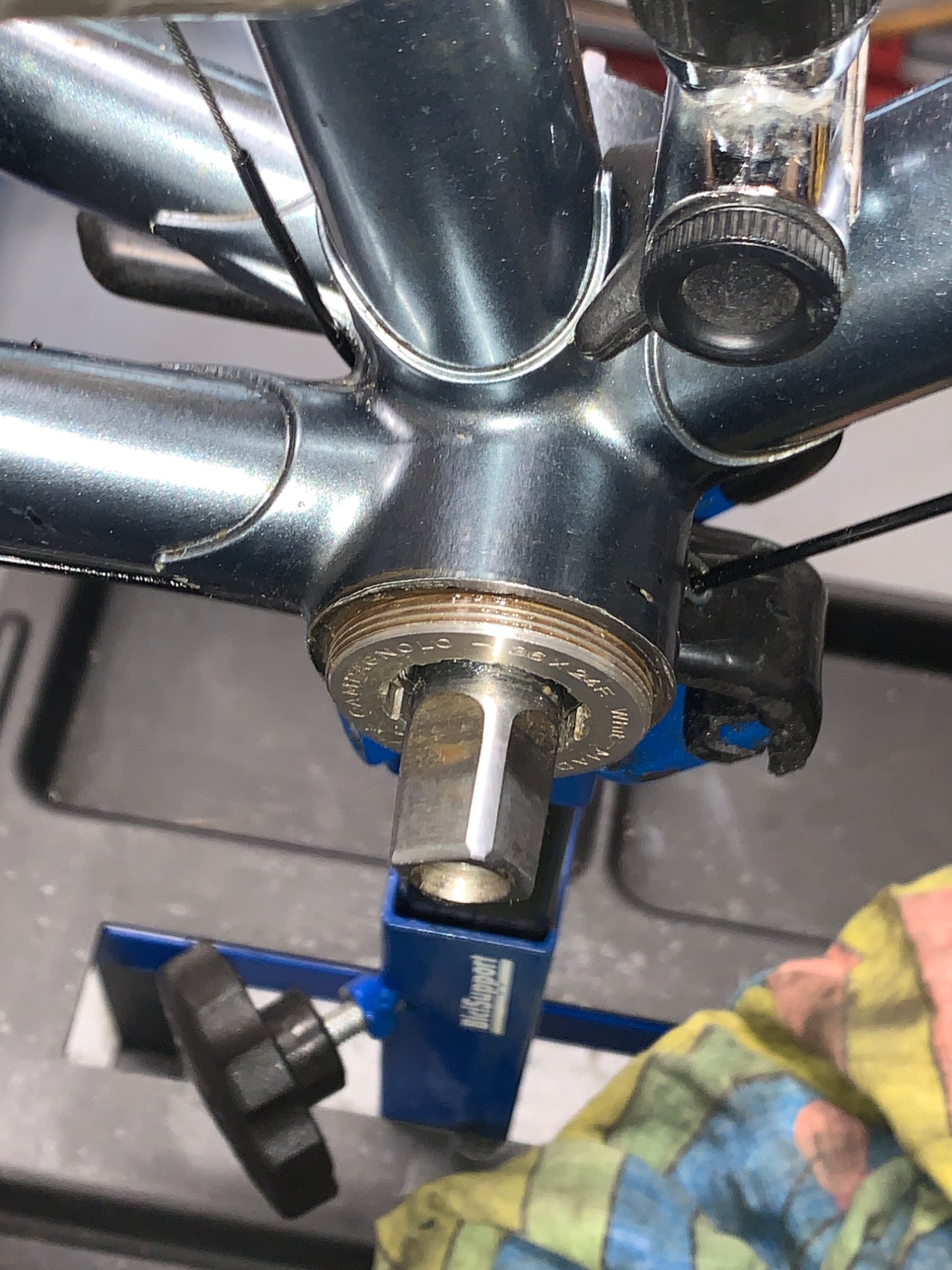

Ich möchte das Shimano BB-6207 Innenlager 600 EX (BSA, 116) gegen ein modernes Patronenlager tauschen. KI sagt, dass die 600er Welle asymmetrisch ist. Bzgl. der Kettenlinie wird ein symmetrisches Patronenlager mit 118 empfohlen. Das leuchtet soweit ein.
Kann aber jemand bestätigen, dass die Welle im Original tatsächlich asymmetrisch ist? Ich habe das Lager leider nicht hier, jedoch die passende Kurbel.
Die Welle eines BB-6207 ist definitiv symetrisch. JIS BSA Innenlager (Patrone) mit 116mm Länge sind noch verfügbar.
Glaub nicht alles was die KI dir erzählt...

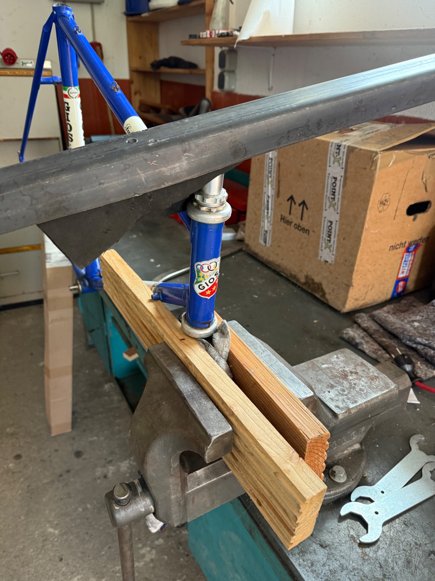

Gestern gelernt, dass man Alulenker mit einem Rohrschneider kürzt und nicht mit ner Säge.
Kann ich einfach in nen Baumarkt stapfen und den erstbesten RS nehmen, oder gibt es in Netz sinnvolle Sets o.Ä.?
Und ich hab meine Alulenker mit Aldi Besenstangen und nen Korken verlängert!
Kannst Du machen, wie Du willst. Ich finde den Schnitt mit einer Säge schöner, mit einem der üblichen 1" Rohrschneider ist's u.U. einfacher.
Für ungeübte is es schwierig eine geraden Sägeschnitt hinzubekommen Freihand !
Hab schon Schlosser gesehen die das nicht hinbekommen haben
Aus dem Baumarkt und günstiger als der Syntace: https://www.bauhaus.info/rohrabschn...rohrabschneider-tube-cutter-42-pro/p/20683463
Zumindest wenn eine Sägeführung verfügbar ist, sehe ich es aber auch so:
