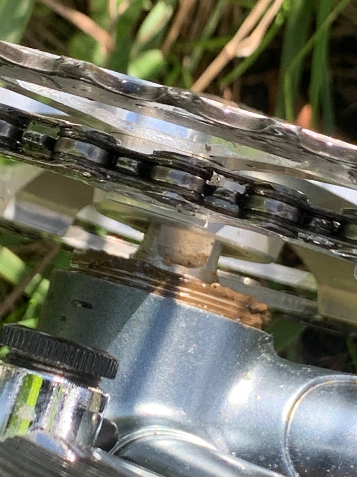

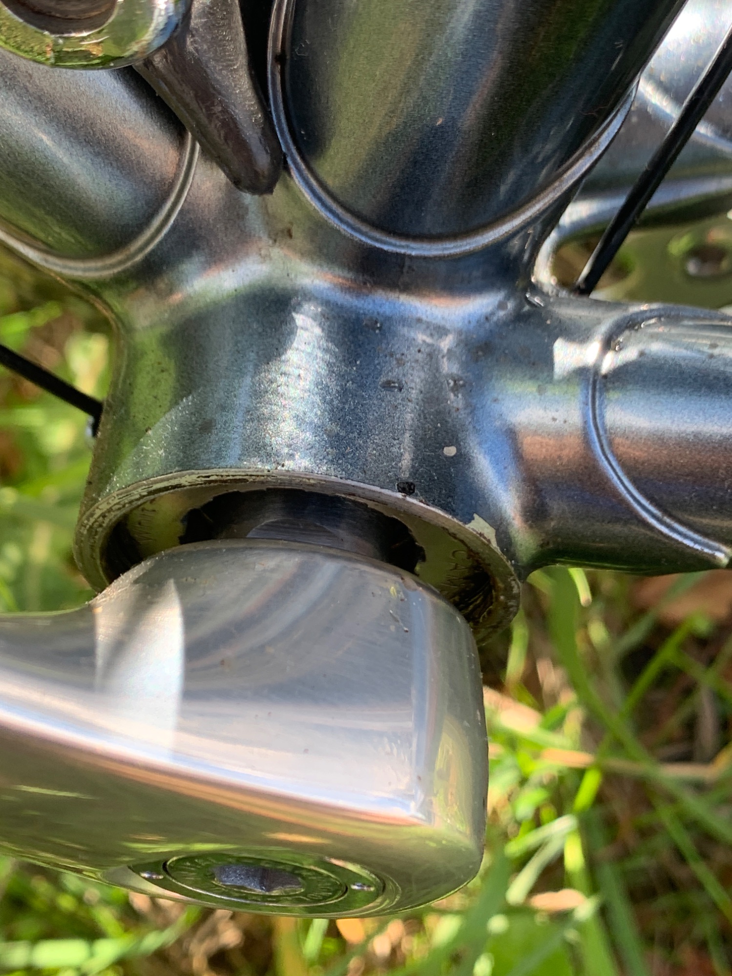

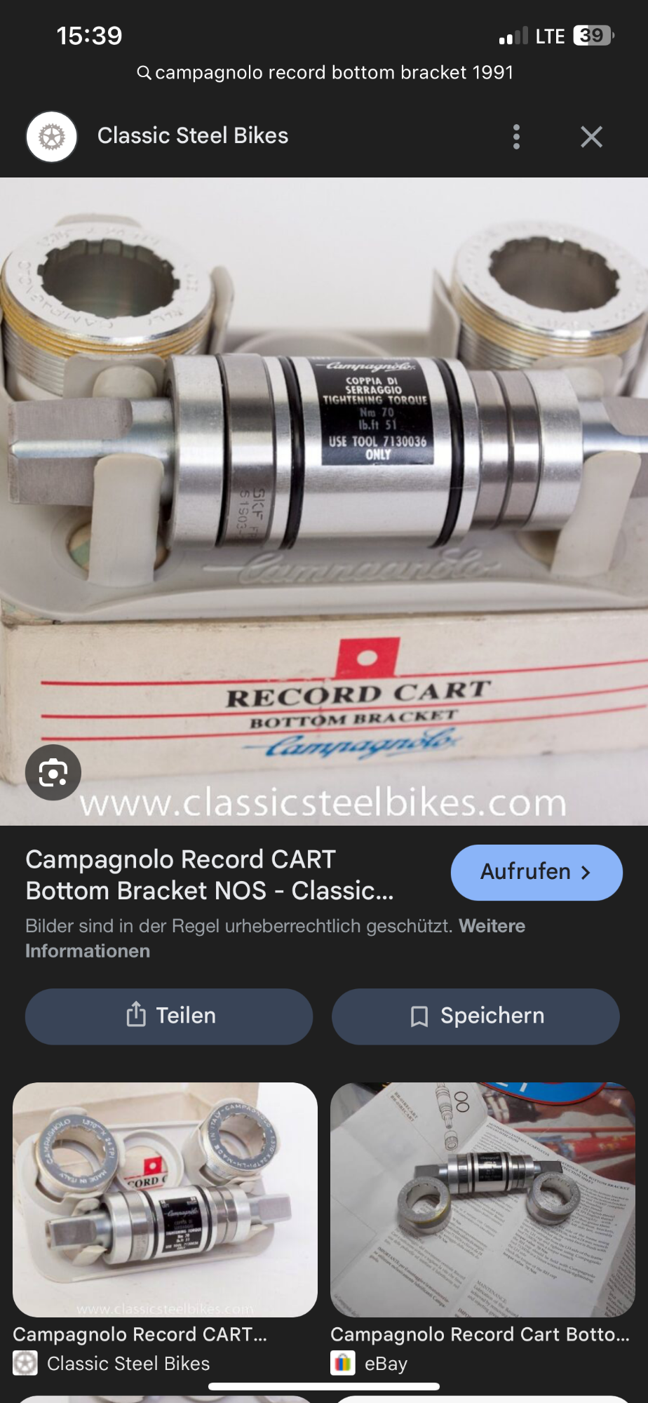

Hilfe, diese Kurbel ist wie festgeschweißt... 🙀
Und zwar auf beiden Seiten... Habe Kriechöl reingesprüht, die Kurbelarme erwärmt. Nix rührt sich.
Bei Verwendung eines passenden Abziehers hast du sie nicht los bekommen?
Leider nein, und der Abzieher hat erstmal das Gewinde beschädigt. Lässt sich aber noch einsetzen und "greift".
Hast Du denn auch ein Shimano Lager eingebaut,
oder evtl. ein Fremdfabrikat?
Kann dann vorkommen, dass die Kurbel auf
einen falschen Achsstummel gezogen wurde.
Die Kurbel ist nicht von mir, aber guter Hinweis - das könnte das Festsitzen erklären...
Mal richtig anwärmen Abzierher ansetzen und auf Spannung bringen
Dann mit Hammer einen Prellschlag auf die Druckschraube
Probiere ich aus! 👍
Dankeschön Allen!
