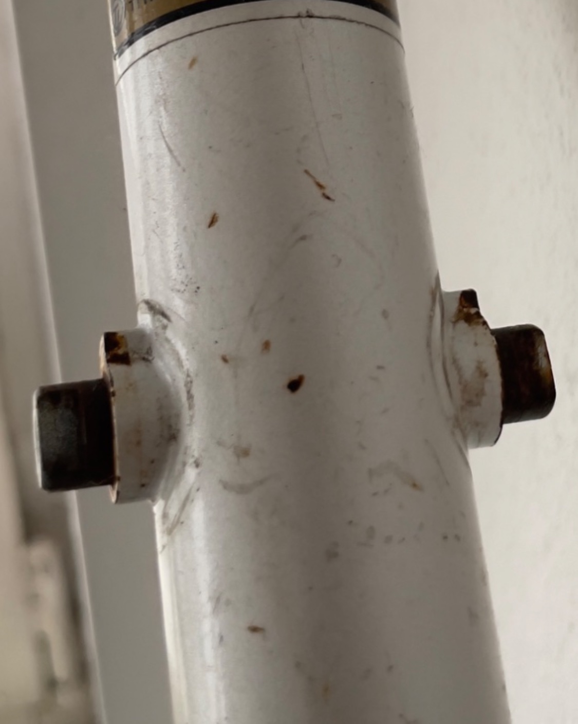

ich hab gleich zwei Bastlerfragen.
1. Ich habe dieses "wunderschönen" Peugeot Ventoux. Weiß jemand zufällig welcher Durchmesser Sattelstütze da rein gehört? Ich habe leider keinen Messchieber. Eine 26.6mm passt knapp gar nicht rein und 25.4mm hat ordentlich spiel. Ist ein 501 Reynolds Rahmen. Kam mit einer Golden Arrow Gruppe
2. Wie man sieht hat der Rahmen gutes Patina ; ). Ich würde es ungern vollständig neu lackieren, die größeren Roststellen würde ich vorsichtig mit einem Dremel "abschleifen" und etwas ausbessern, der hat allerdings auch viel "Flugrost", gibt es da einen Trick das gescheit weg zu bekommen ohne den Lack doll zu beschädigen? und tipps um den Lack grundsätzlich wieder etwas auf zu bereiten?
Japanische Sockel am Peugeot?
spannend, habe das relativ runtergerockt auf Kleinanzeigen bekommen. Aber wirkte eigentlich recht authentisch auf mich oder sollte ich mir da Gedanken machen?
Keine Ahnung ob Peugeot mal bei den billigen Rädern sowas verwendet hat 🤷🏼‍♂️
Finde ich ungewöhnlich, heißt aber nichts wenn ich was ungewöhnlich finde 😅
Da besteht der Verdacht,das der Klemmschlitz nicht Parallel steht
Wenn dem so sei dann den Schlitz aufweiten dann sollte. 26,6 passen
