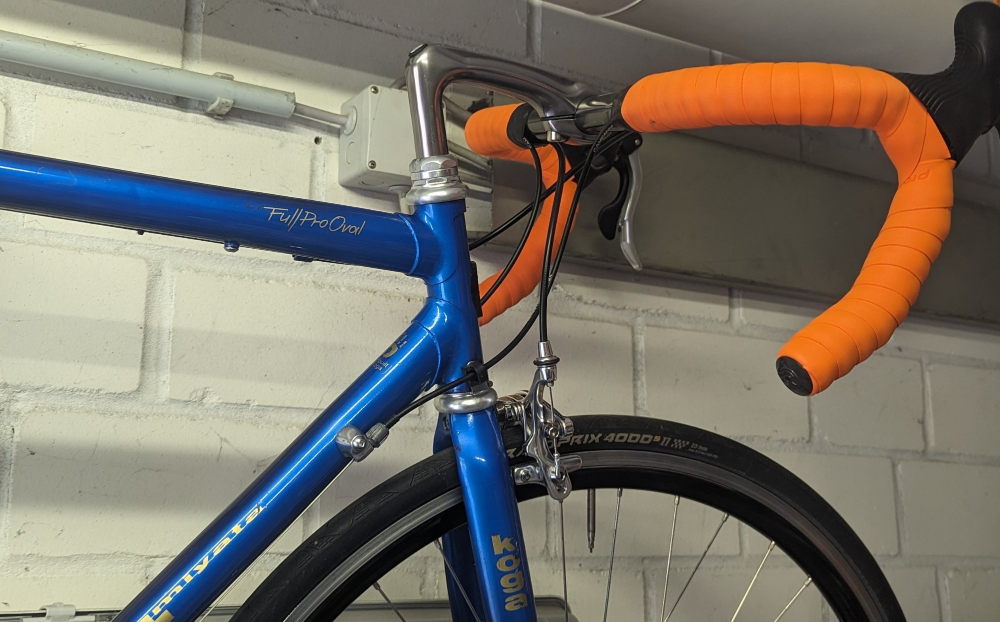

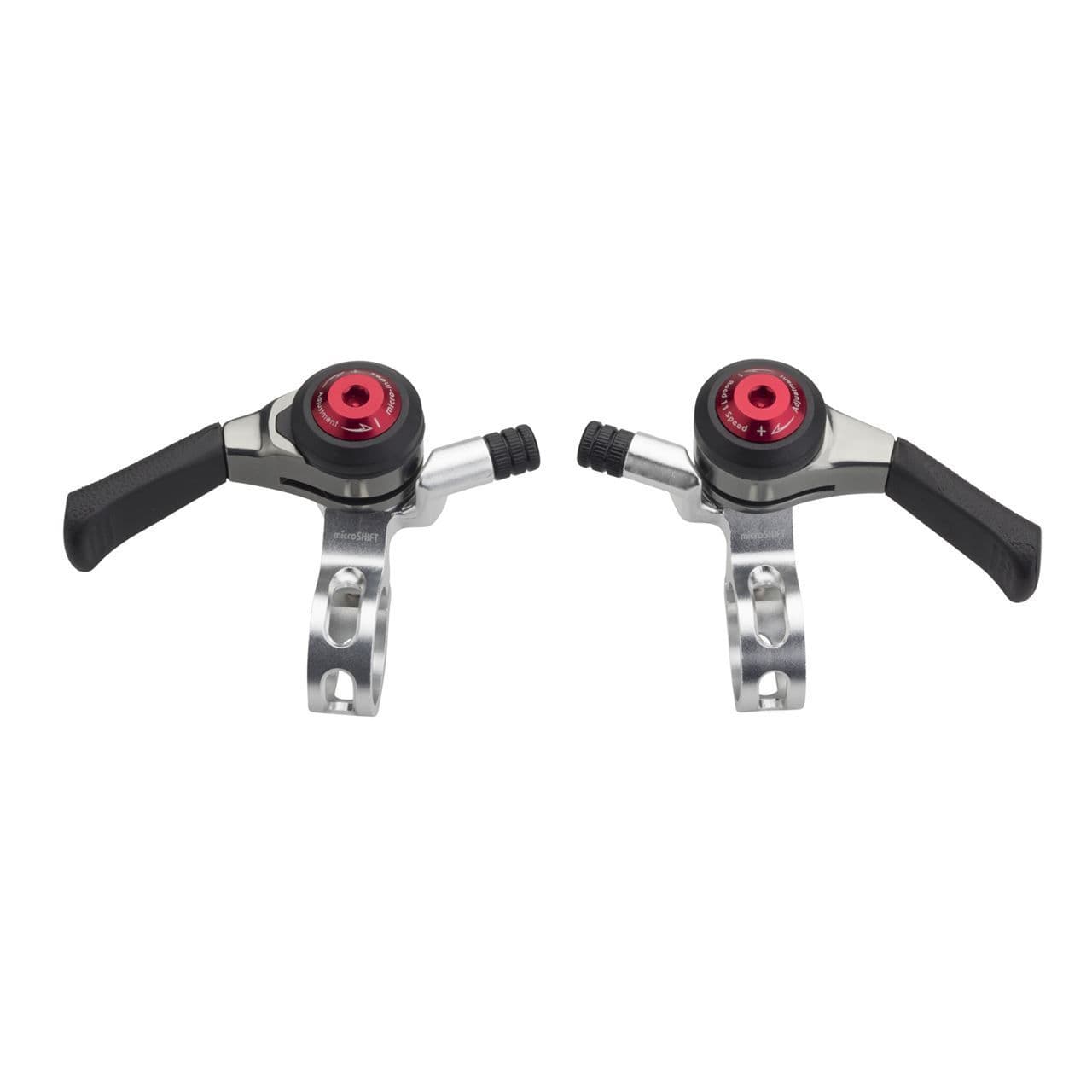

Daumen Shifter besorgen
Gibt es eine Anleitung oder ein Bild, wie man am schönsten die Leitungen am Lenker verlegt? Also was unten, oben und wo am besten langläuft?
Liebe Grüße,
Sebastian

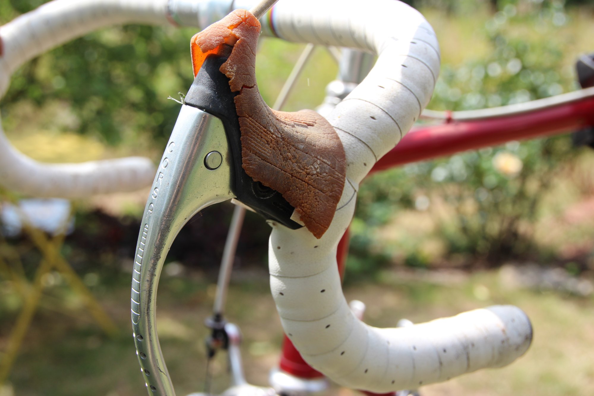

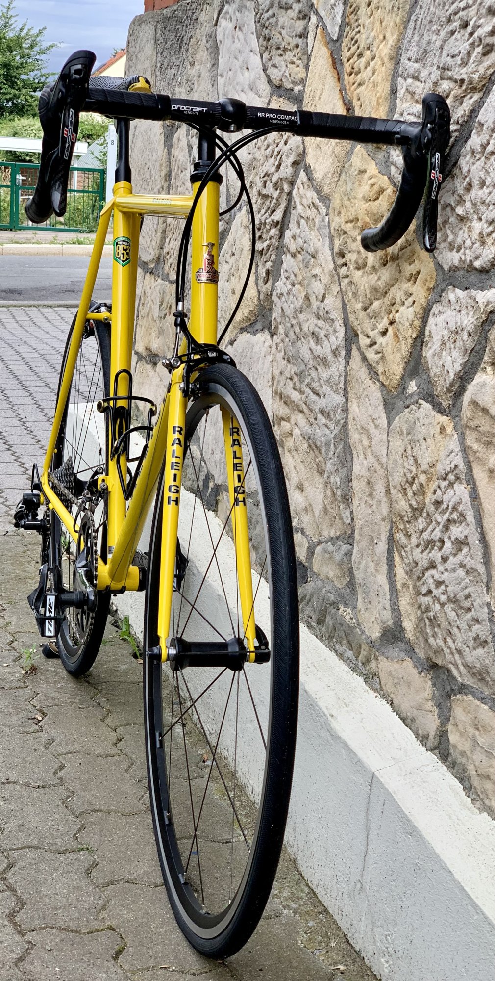

Hi, ich bin aktuell auf der Suche nach passenden Bremsgriffgummis für meine Modolo Corsa-Bremsen non aero in weiß, siehe Bild.
Worauf muss hier achten? Welche Modelle sind kompatibel?
Auf die Modolo Hebel passen die Hoods von Saccon. Die gibt's aber selten in weiß. Die Alternative von Dia Compe gibt's vll.

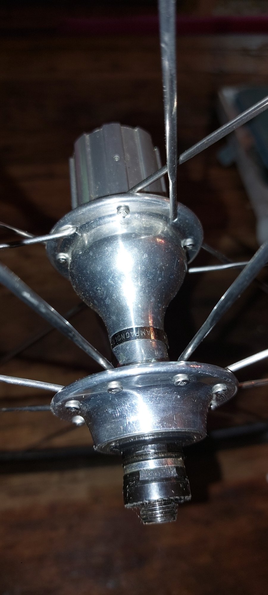

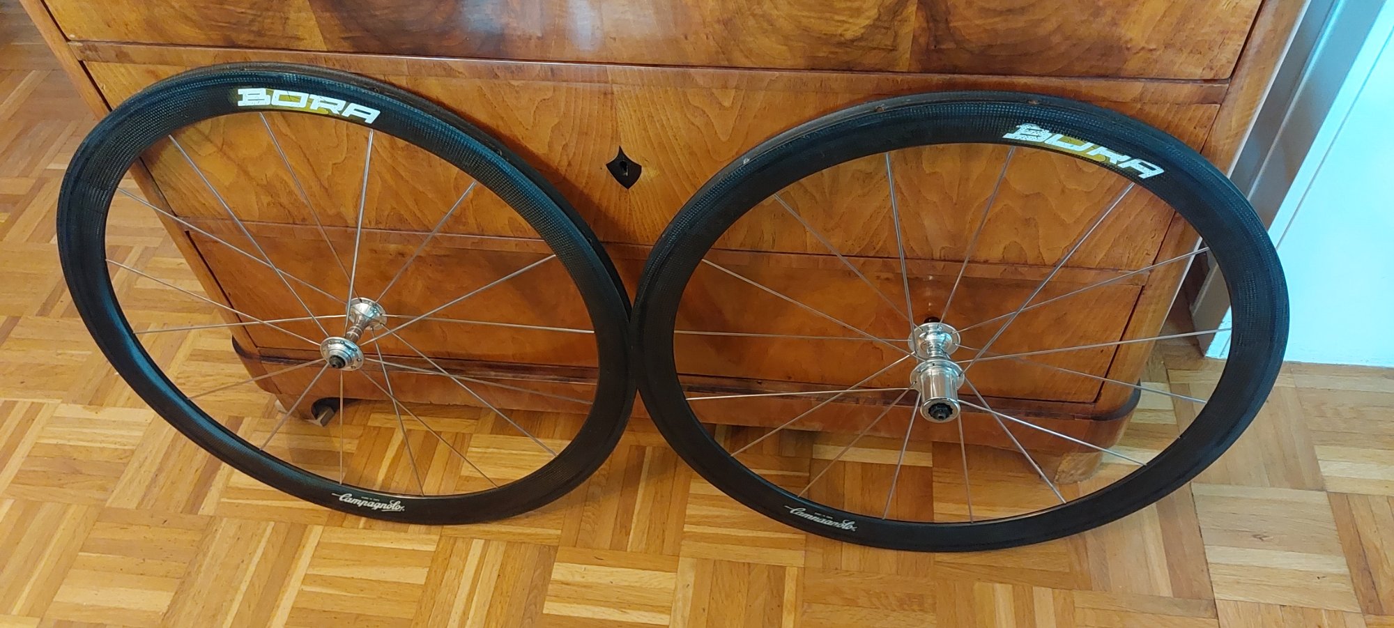

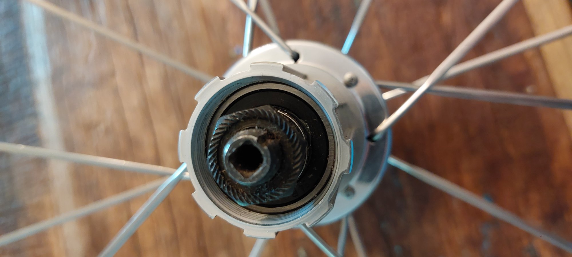

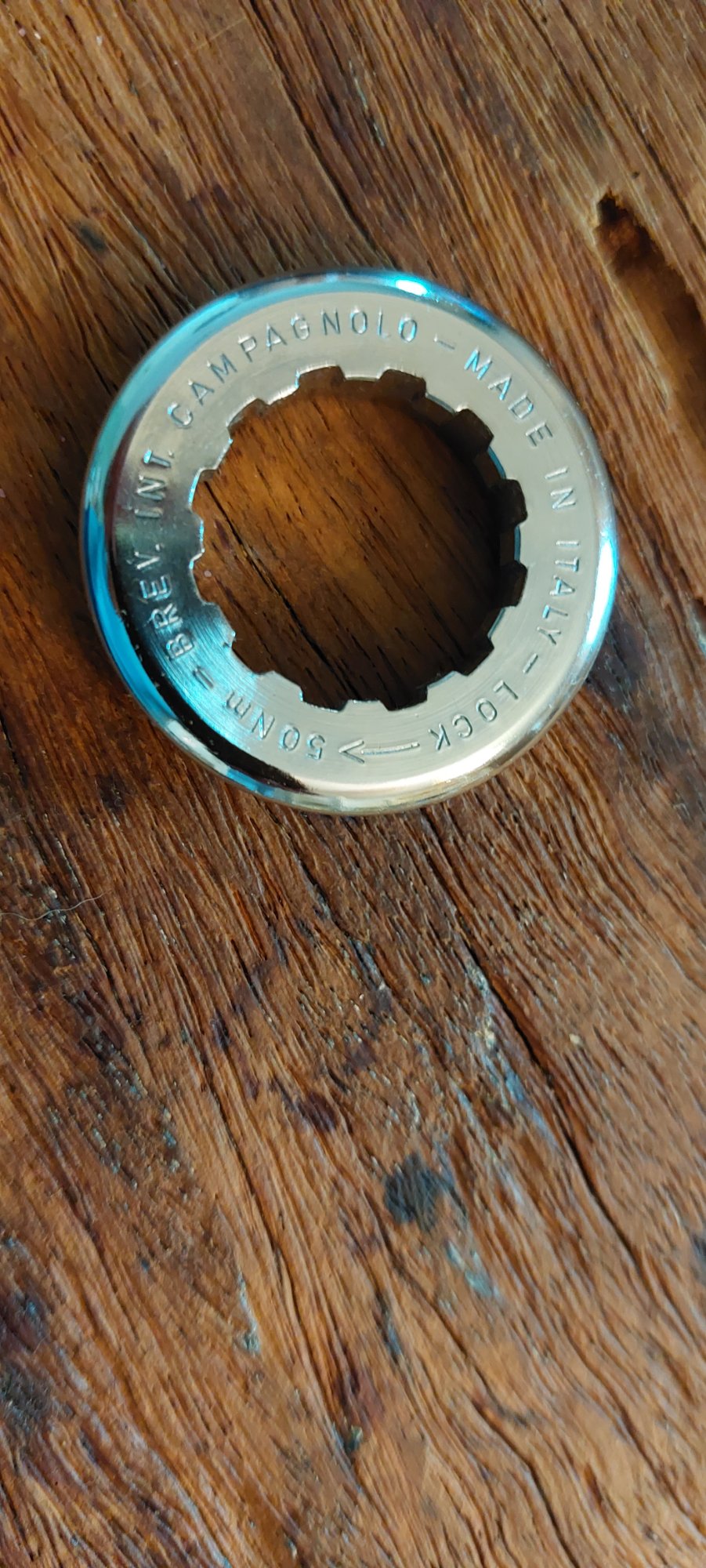

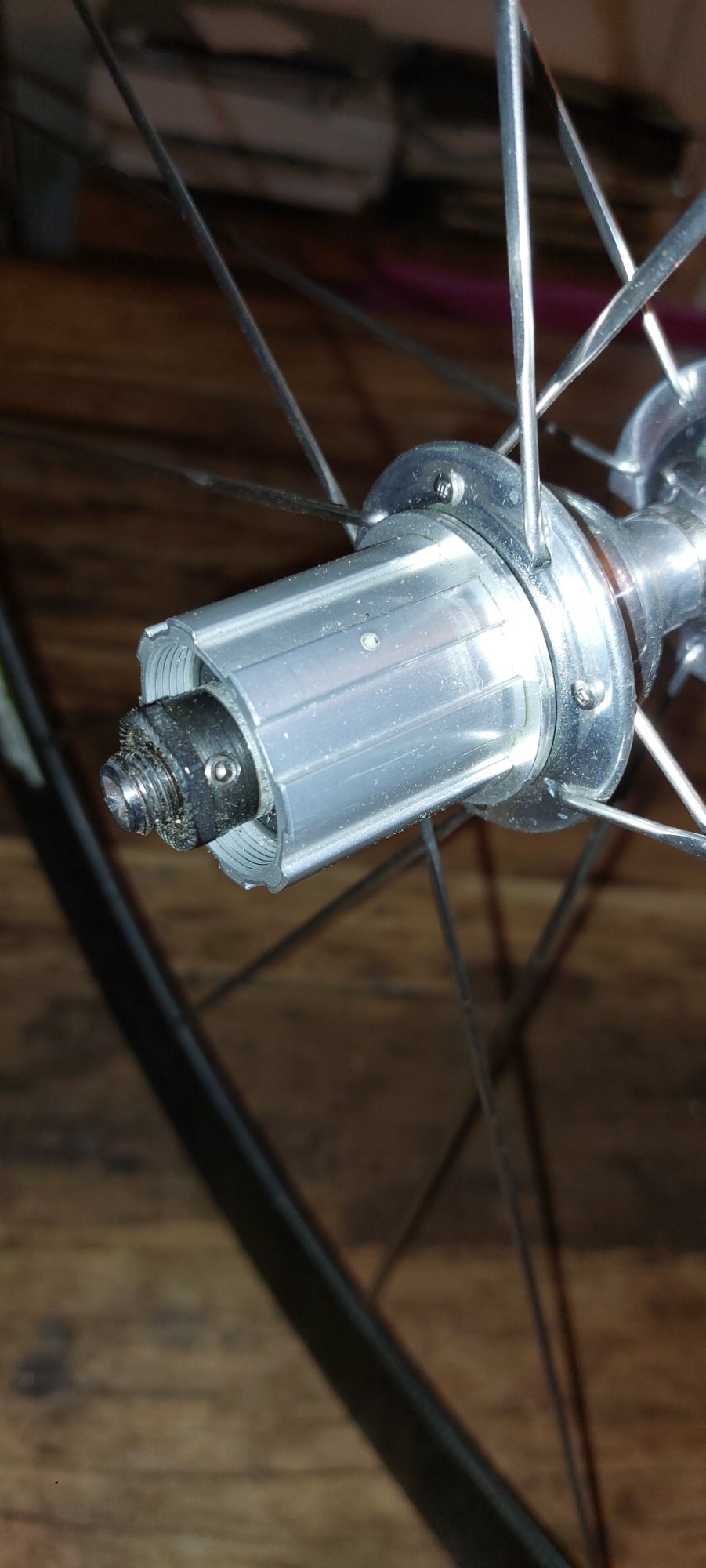

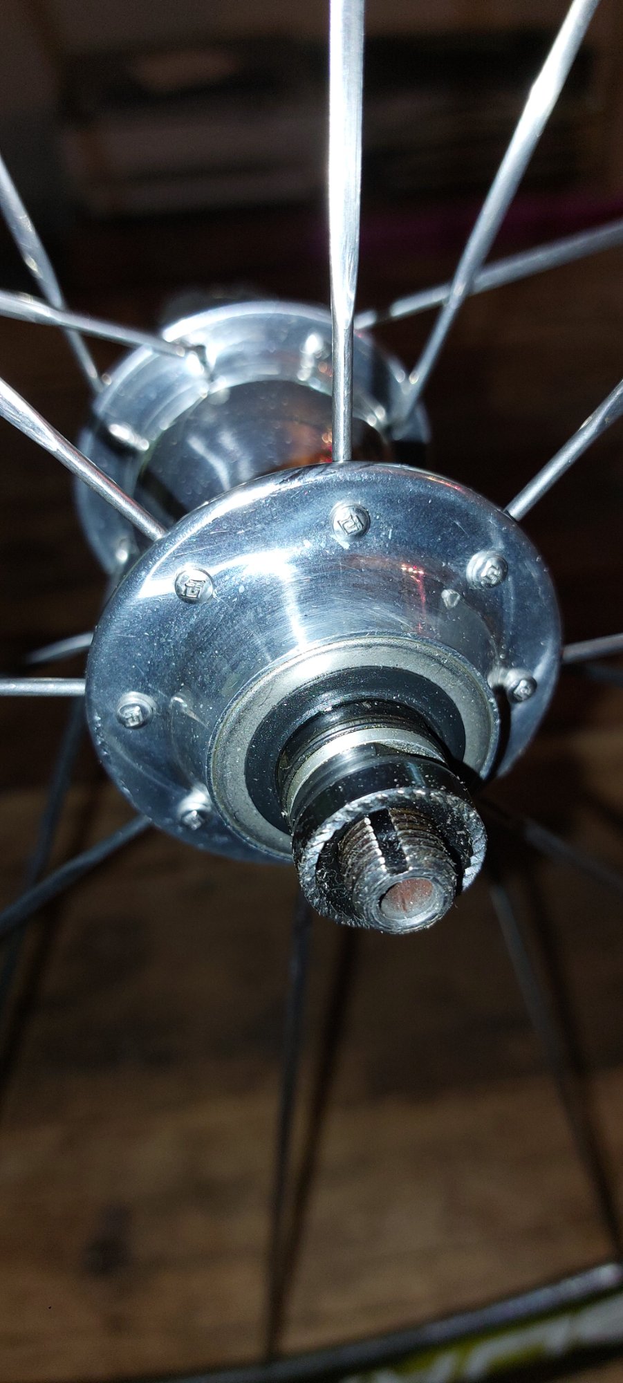

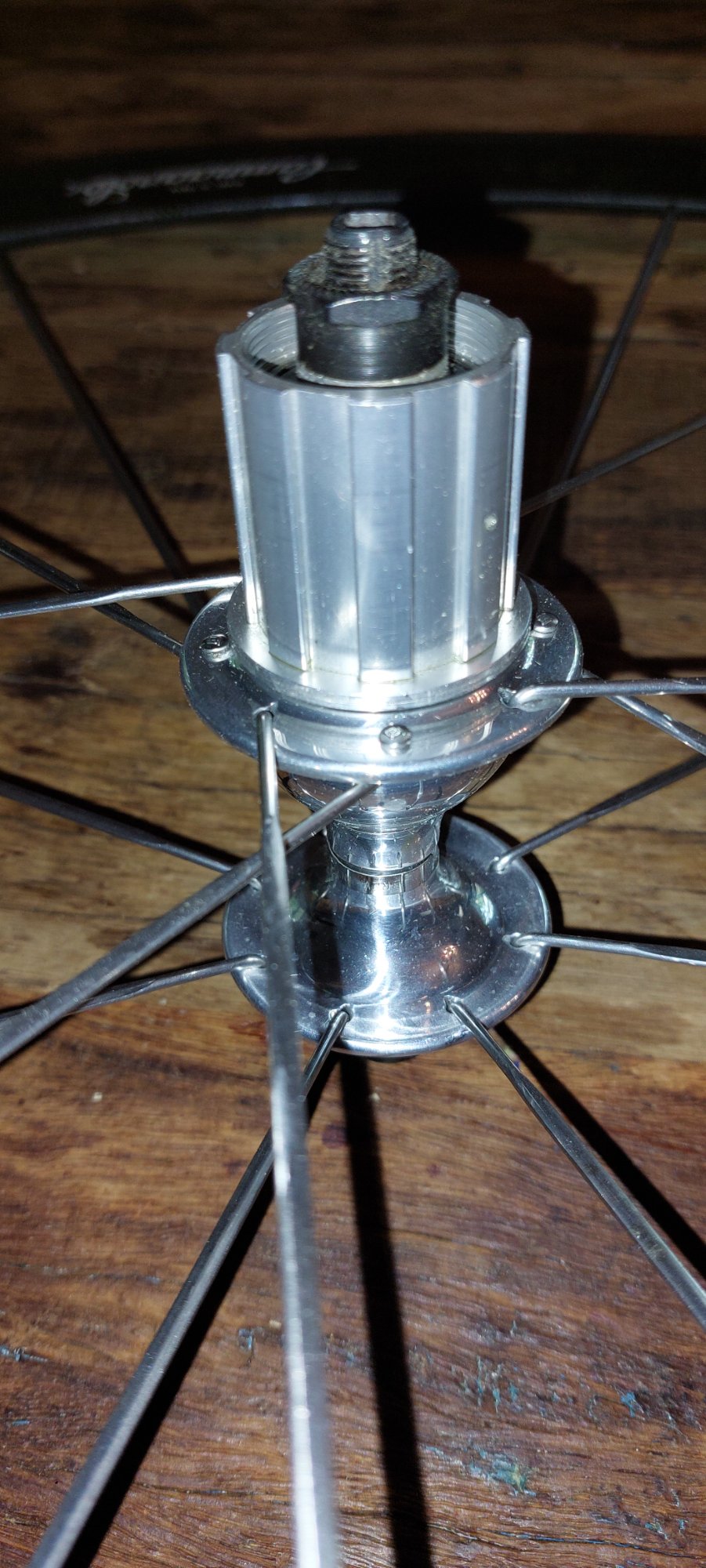

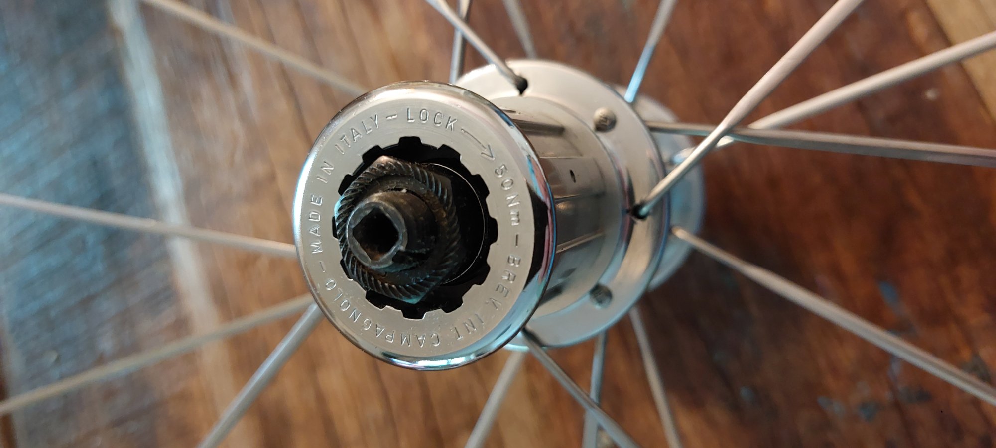

Hallo, welches Innenleben welcher Nabe könnte ich nehmen, um diese Boras von 8/9 Fach auf 10 Fach umzubauen? Bin für Tipps dankbar.
LG
Passt denn eine 10- fach Kassette nicht sowie auf einen 9-fach Freilauf?
Oder stehe ich gerade auf dem Schlauch?
Edit: ist wahrscheinlich ein reiner 8-fach Rotor verbaut, oder?
