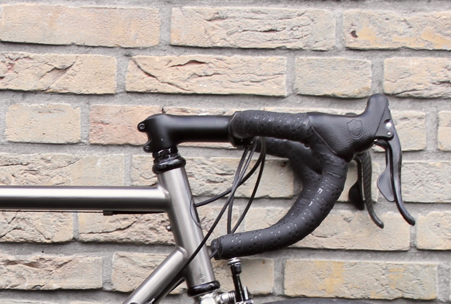

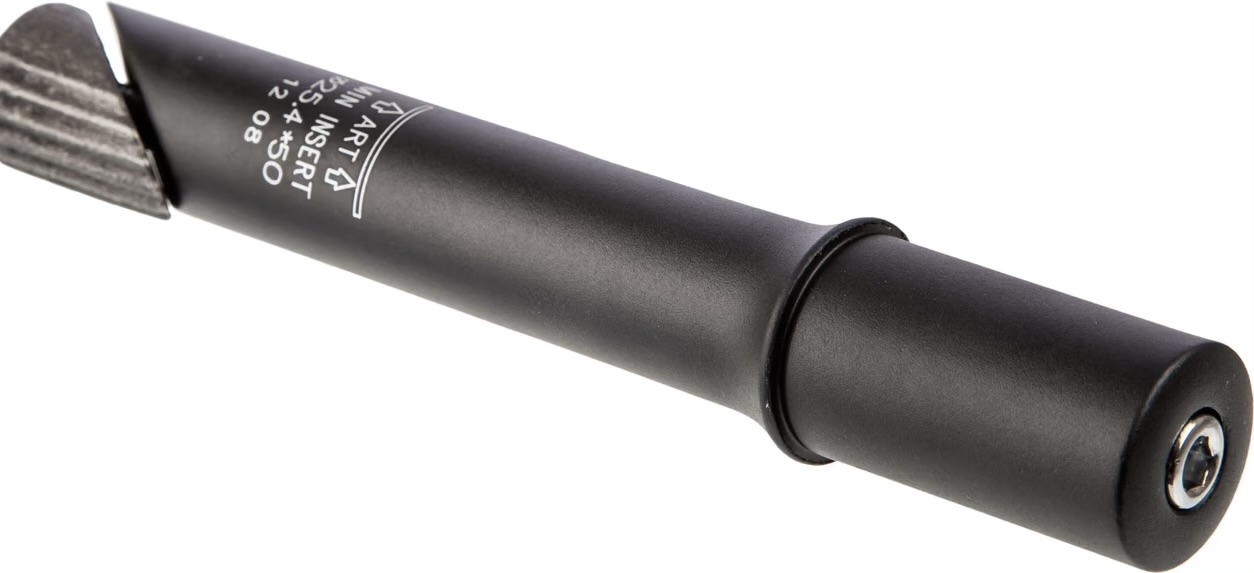

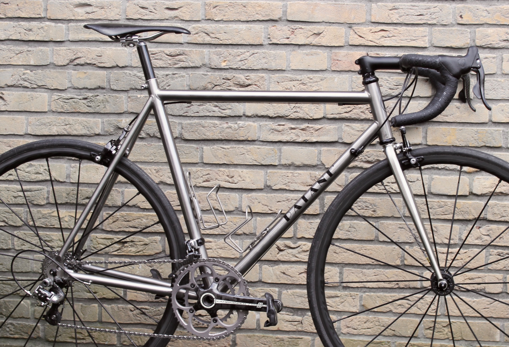

Ja, aber der ahead-adapter ist gut einsetzbar bei "youngtimern" wenn die originale Gabel beibehalten werden soll. Ich überlege, meinen Wheeler Titanrahmen mit einem solchen Adapter aufzubauen. Der hat einen monostay-Hinterbau und eine originale 1" Gewindegabel. Ein ahead-Vorbau würde das ganze geradezu aufwerten.
ich habe noch kein gemufftes Rennrad mit klassischen Rohrdurchmessern gesehen, das durch einen Ahead Vorbau schöner geworden wäre :D bei nem Titanrahmen kann das anders aussehen
Illustration, 2x Nitto
1x 3T
... womit Du ja eigentlich die These von @martl TF unterstützt, auch der Monostay-Hinterbau ist ja kein Ausbund an Stabilität :D
Ja, mag sein. Aber an diese Belastungsgrenzen, dass sich das bei mir auswirken würde, komme ich sowieso nicht. Lasst es mich so sagen: Wenn das Rad schon einen monostay-Hinterbau hat, kommt es auf den ahead-Adapter auch nicht mehr an. 😃

Wollte noch mal hierrauf zurückkommen, ich fahre inzwischen alle meine Räder mit Aheadadaptern. (Das mit dem Brechen in der zweiten Frage ist ja nachgeradezu süß!)
Schlaumeier kommen bei solchen Lösungen ja gern auf das bekannte Urteil mit dem schlechtesten aus zwei Welten, was hier überhaupt nicht stimmt. Man hat eine ungeheuer vergrößerte Möglichkeit der Anpassung, der Adapter selbst lässt sich auch mehr als ein Schaftvorbau hoch und runterregulieren, das Umdrehen kommt hinzu (wobei ich die Aufwärtsmontage keineswegs als häßlich empfinde!). Außerdem hat man den Vorteil der separaten Klemmung, also nicht immer alles runterrödeln müssen. Unterschiedliche Lenkerdurchmesser: ich fahre lauter 26er Lenker mit aufgeschliffener 25,4-Klemmung, gehe mir niemand auf den Geist mit der Behauptung, dass das iwie gefährlich wäre!
War jetzt kein neuer Gedanke dabei, der kommt jetzt: ich behaupte einfach mal kackfrech, dass das verwindungssteifer ist als klassische Vorbauten, die Aheads sind "großvolumige" Alurohre und die Klemmerei mit bis zu sechs Schrauben ist über jeden Zweifel erhaben.
"Proven"
Aus der Not heraus geboren.
Das waren meine Räder im MTB-Urlaub mit anderen.
Die Steifigkeitsthese unterstütze ich.
