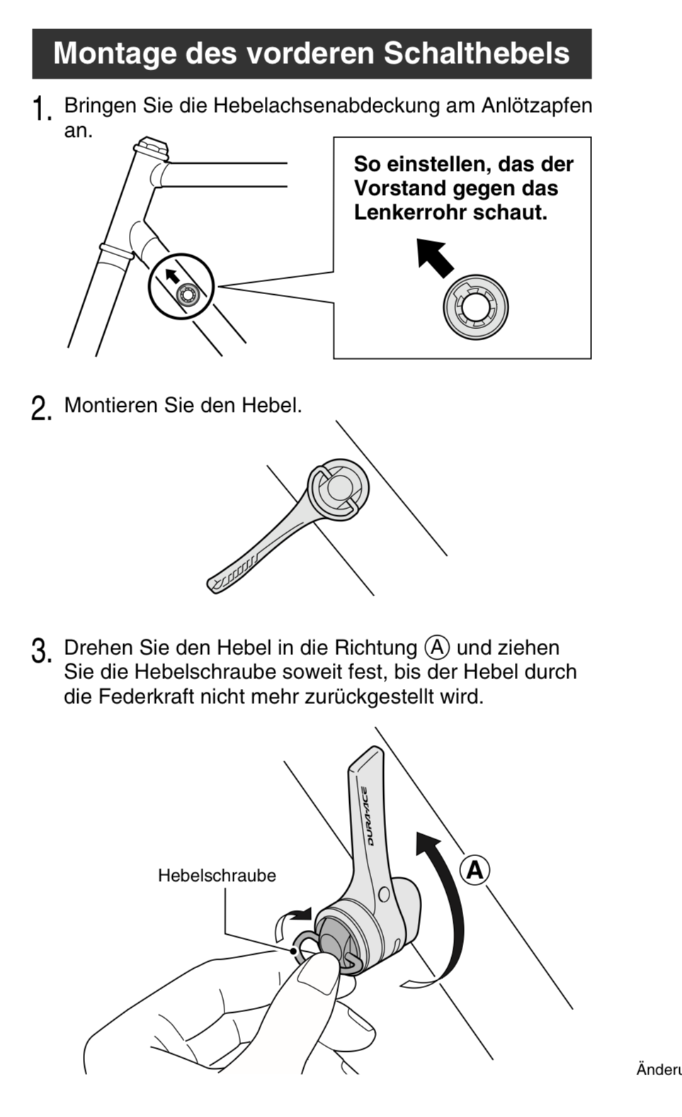

Was mich dabei eben irritiert, ist diese seltsame Grundposition.
Ich fahre diese Hebel an zwei Rädern...
Meine Vermutung ist, damit man gleich mit der rechten Hand auch den Umwerfer schalten kann.
Situation
Du fährst über eine Bergkuppe und es geht in die Abfahrt.
Du musst vorne und hinten schalten, wäre der linke Hebel direkt hinter dem Unterrohr kommt man mit der rechten Hand da schlecht dran. Mit der Shimano Position kann man beides mit rechts schalten ohne umgreifen zu müssen
Beim SL-6400 (Tricolor) ist das auch so.
Neben der ergonomischeren Position des linken Hebels unterstützt die Federspannung auch den Schaltvorgang aufs große Blatt, gegen die Feder des Umwerfers, ein wenig.
das schaltet sich wirklich gut, wie retrofriktion.

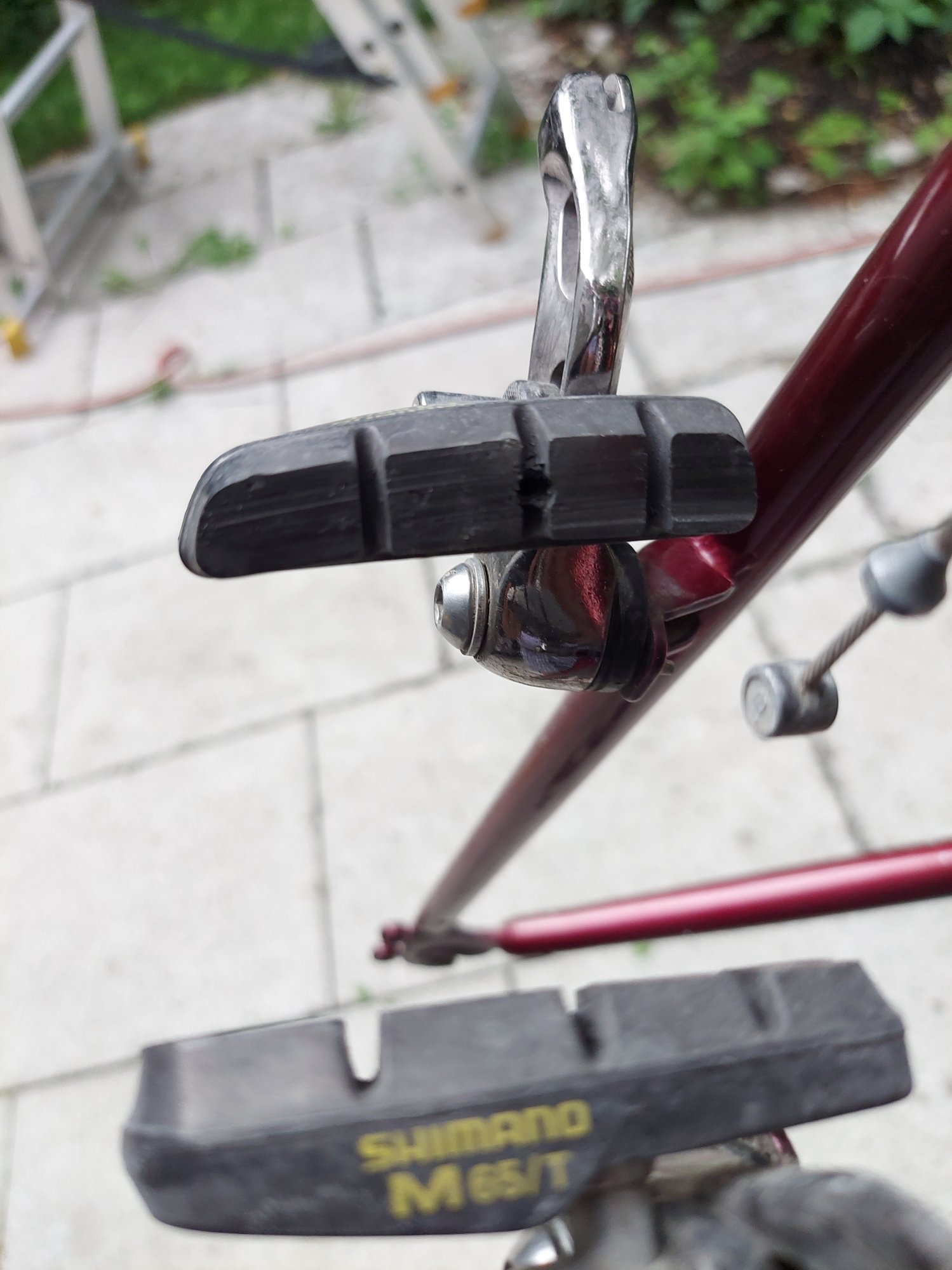

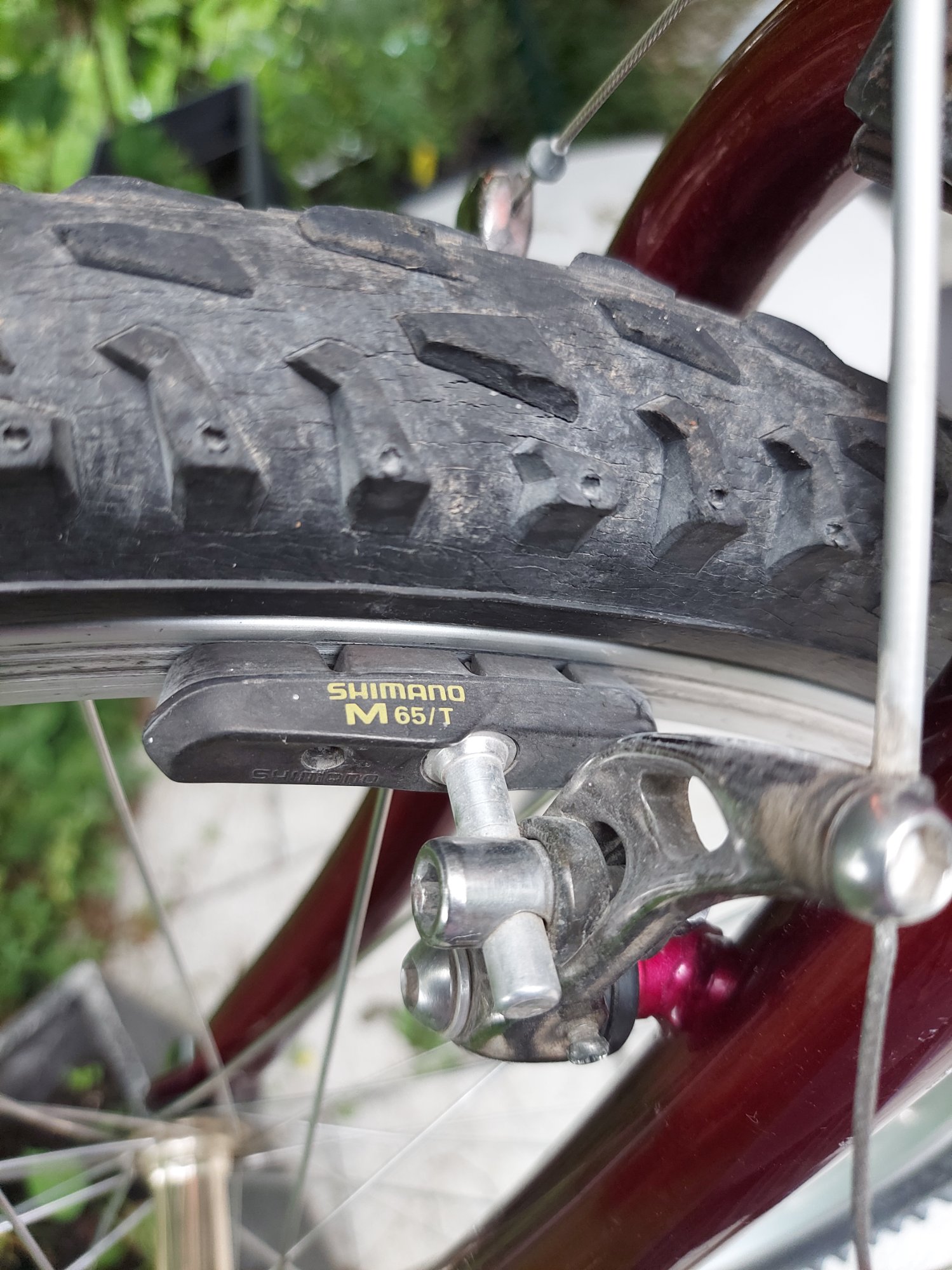

Mal eine ganz dumme Frage, am heute erworbenen MTB sind Canti Bremsschuhe die unterschiedlich lang sind zum Haltebolzen hin. Welche Seite sollte da nach vorn zeigen? Jetzt schaut an der Gabel die Lange Seite nach vorn und hinten umgekehrt
