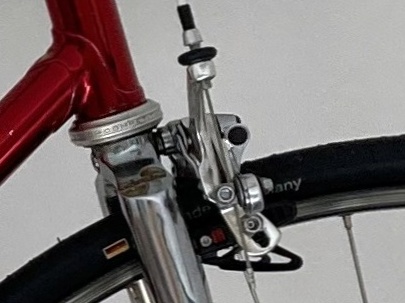

Zudem befindet sich bei mir kein Klassiker mit Shimano-Teilen im Bestand.
Mit dem inneren Monk hab' ich mich abgestimmt, er hat genickt ... ☺️
Also ... 6207 in der 57ger Länge vo + hi dran ... Mit den Jagwire-Schuhen immer noch "übersichtliche" Bremsverzögerung ... :oops: ... Dann mit neuen Shimano R55C3-Bremsschuhen probiert. Die hab' ich auch am PX10 Puymorens, welches die 6207-Gruppe ja ab Werk hatte ... Dort bremst das spitzenmäßig. Und jetzt beim Puch? Ebenfalls spitzenmäßig ... 😊 ... Ich bin zufrieden, der Monk ist zufrieden, das Puch ist zufrieden ... und mein Sohn wird auch zufrieden sein ... :D

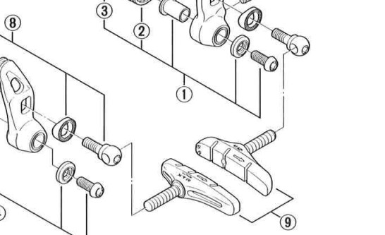

Mal eine ganz dumme Frage, am heute erworbenen MTB sind Canti Bremsschuhe die unterschiedlich lang sind zum Haltebolzen hin. Welche Seite sollte da nach vorn zeigen? Jetzt schaut an der Gabel die Lange Seite nach vorn und hinten umgekehrt
Der lange Teil zeigt entgegen der Drehrichtung des Rades. So wird beim Anlegen der Bremsgummis an die Felge der längere Teil gegen Diese gepresst. Dies ergibt eine größere Bremskraft.
das ist richtig, Shimano hat es aber m.W. bei seinen Cantis trotzdem am Vorderrad(!) wegen dem drohenden Anschlag an der Gabel bei einigen Modellen anders gemacht.
oder siehe hier bei Velobase.
Nimm besser andere (symmetrische) Bremsschuhe, die Shimano M55T/M65T fressen Alufelgen ratzeputz weg (umso mehr wenn Sie lange nicht gefüttert wurden).
Das ist wahrscheinlich der beste Rat. Die Dinger klangen bei mir wie Schmirgelpapier. Habe sie durch Swisstop Rat ersetzt - bezahlbar, Bremsleistung ok und das fiese Geräusch war endlich weg…

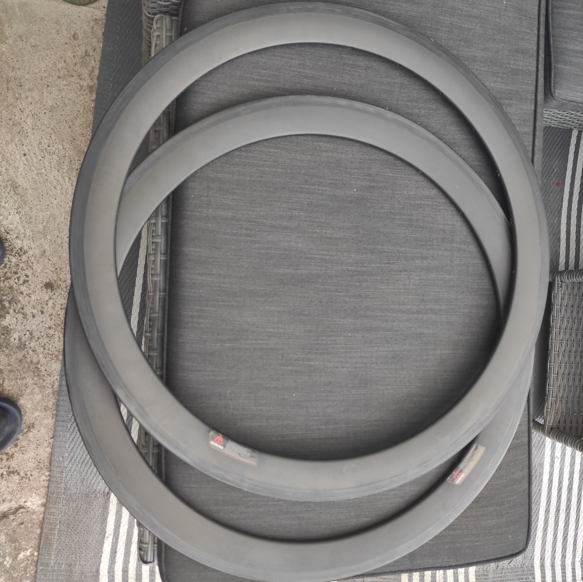

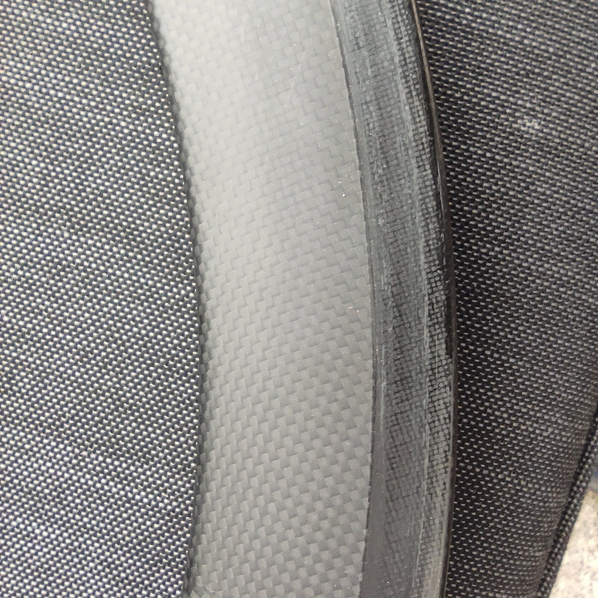

Brauche Euren Rat.
Ich habe noch einen Satz Carbonfelgen von denen ich nicht weiss wie alt sie sind und wer sie hergestellt hat.
Für diese Felgen benötige ich ggf. einen Satz Naben mit 20 (vorne) bzw. 24 Loch (hinten). Habt Ihr da einen Tip welche Naben man hier verwenden könnte ?
Es kann nicht schaden wenn die Naben nicht allzu schwer sein würden...
Der Laufradsatz soll an einen Rahmen (weiss jedoch noch nicht an welchen...) aus Ende der 90er Jahre.
Vielleicht handelt es sich ja auch um irgendeinen wertlosen China Kram für den sich ein Aufbau nicht lohnt...?!
Was ist denn ein gutes Gewicht für solche Felgen ?
Sie wiegen 460g pro Stück...
Ach ja, noch was : Der Laufradsatz soll meine gut 90 kg aushalten können...🤫🤔
Bin dankbar für Hinweise
Danke
