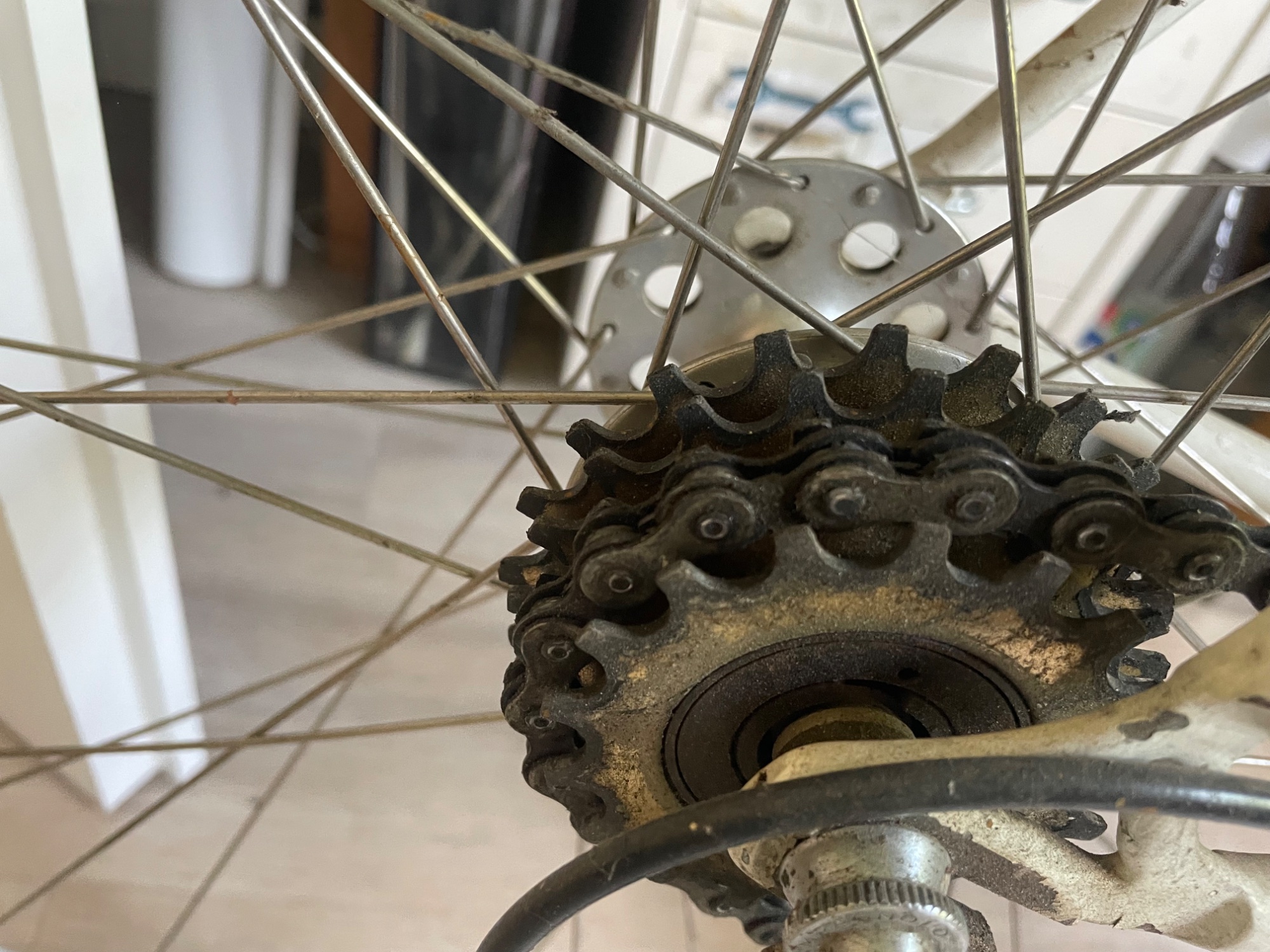

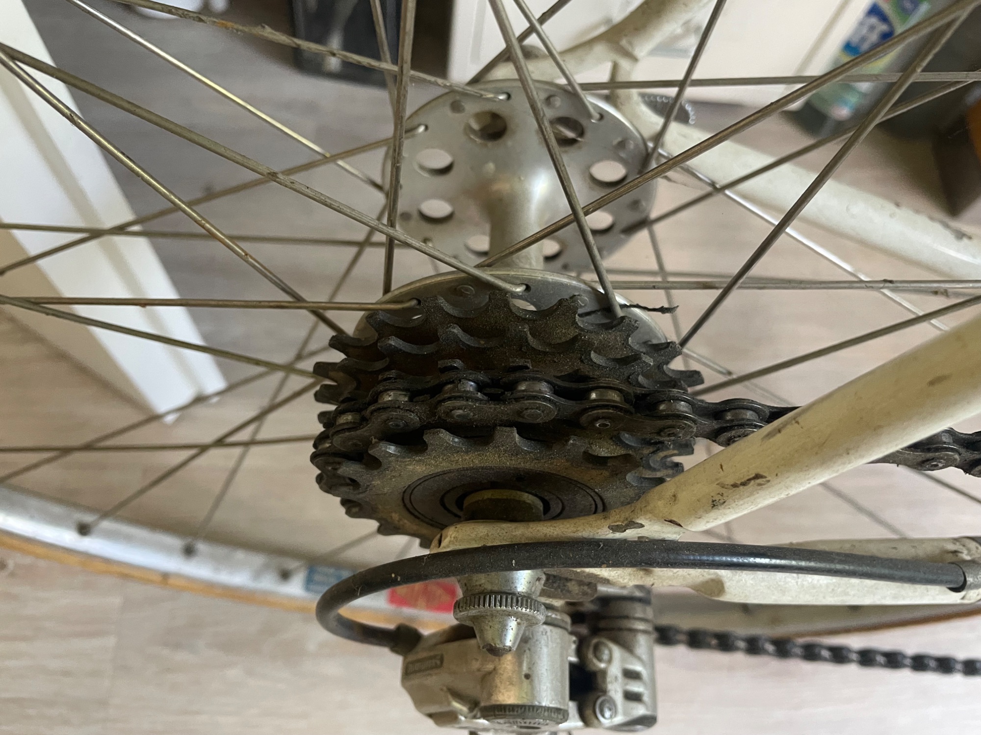

Wahrscheinlich nicht zur Demontage vorgesehen. Völlig bescheuerte Konstruktion
Naja, das sieht aber bei Shimano auch nicht anders aus, so ein Freilauf ist ein Verschleißteil, wenn defekt/verschlissen ersetzen, fertig.
Bei diesem Beispiel kann man das Wälzlager mit dem richtigen Werkzeug wechseln, find ich jetzt nicht eine Fehlkonstruktion..
Das suche ich ja...
Ein Ring mit Löchern wie bei einem aktuellen Campa Freilauf wäre schön
DIN 472

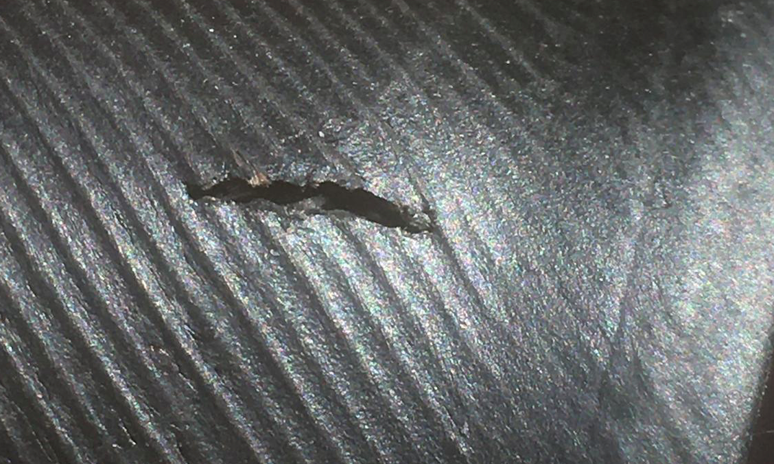

Hallo! Kann mir jemand erklären, wie es zu so einem kapitalen Schaden kommt?
Erinnern kann ich mich an nichts.
Ich hatte einen schleichenden Platten (an anderer Stelle im Reifen, ein sehr kleines Loch mitten auf der Lauffläche). Den habe ich aber erst bemerkt, als ich keinen Druck mehr hatte - ich bin also vielleicht 1 Rad-Umdrehung ohne Luft gefahren. Den Platten habe ich unterwegs geflickt und zu hause den Reifen nochmal gründlich inspiziert und dann das gefunden...

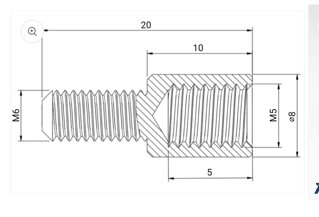

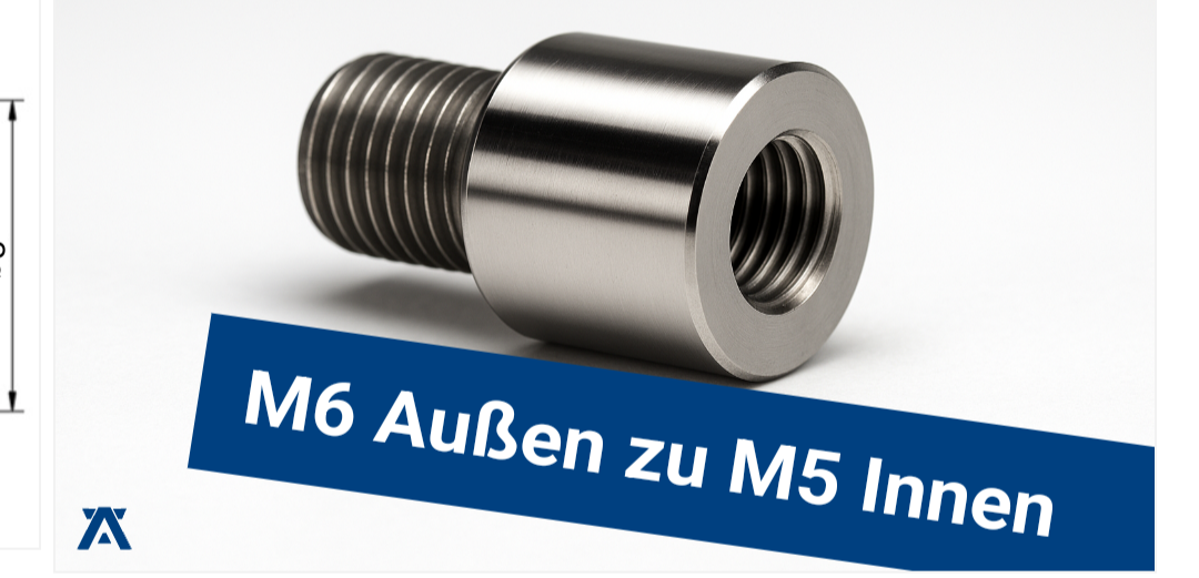

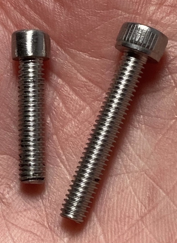

Gibt es eine M6 Schraube deren Kopf ein genau so schmalen Kopf hat wie eine M5 oder gibt es eine Möglichkeit in einer Gabel ein M6 Gewinde für einen Gepäcki auf M5 zu reduzieren?

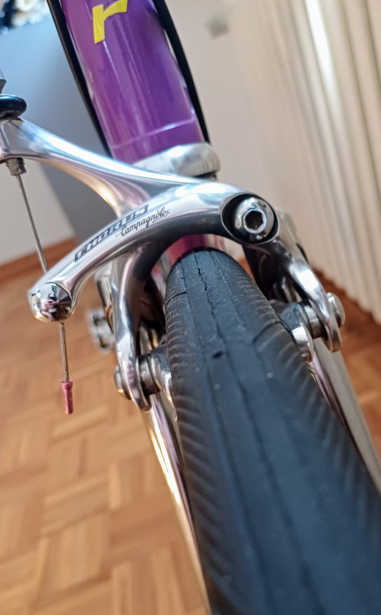

Hallo zusammen,
vielleicht könntet ihr mir eure Einschätzung geben. Ich würde gerne die Reifenbreite an meinem Moser mit Campa Chorus Gruppe maximal ausnutzen. Aktuell habe ich 28mm Reifen drauf, die aber eher 27mm messen. Aktuell ist mindestens 3mm ringsrum Platz. Ich frage mich, ob ich es wagen sollte 30mm Reifen aufzuziehen. Gibt es irgendwelche Gründe, den Platz zwischen Reifen und Bremskörper nicht komplett auszunutzen? Ich habe gelesen, dass es bei einem Speichenbruch gefährlich werden könnte. Mir ist aber in 20 Jahren Rennradfahren keine einzige Speiche gebrochen.
Was denkt ihr, soll ich die 30mm Reifen wagen?
