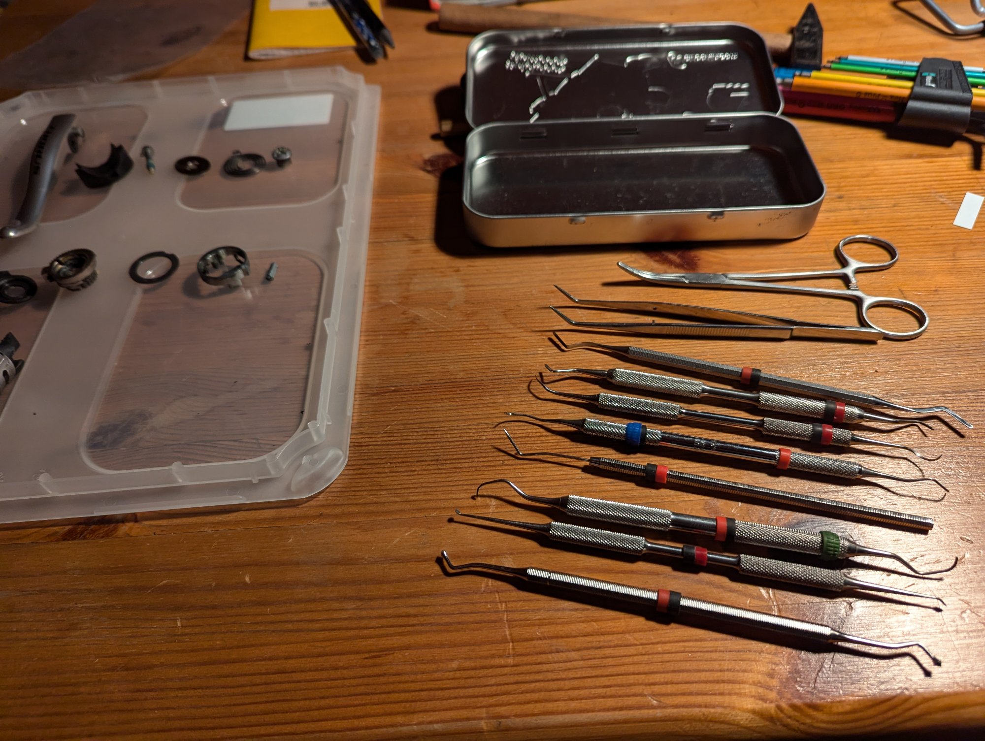

Ich möchte gern die Lager wechseln weil die sehr rauh laufen.
Ein Lager habe ich draußen das andere ist mit einem Ring gesichert, den ich noch nicht raus bekomme...
Jemand eine Idee.

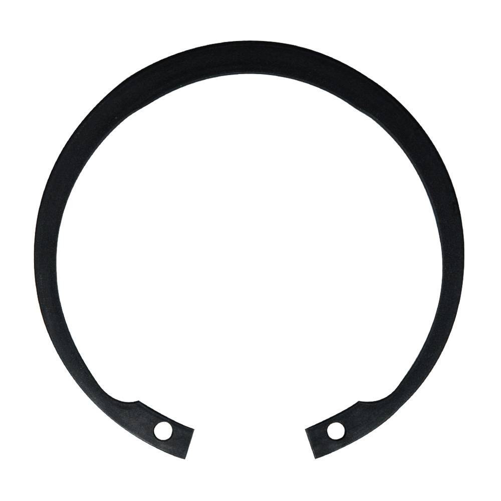

Ist das ev. so was wie ein Sprengring welcher in einer Nut sitzt? Also zum Raushebeln?
Gruß aus dem Wein/4, André.
ich auch.
Mit der VAR Zange kann man sich richtig schön den Lack vom Tretlagergehäuse abschaben wenn dieses im Durchmesser etwas größer ist, als die Nuten vom Konterring tief sind.
Woher ich das weiß? Ach lang ist´s her.
Na früher gab es andere Prioritäten, wie eine Macke im Tretlagergehäuse.
Na dann..:
...wenn Macken nicht stören:
Nimm einen Durchschlag und einen Hammer, setz den Durchschlag an einer der Nuten an und dann gib ihm gegen den Uhrzeigersinn. Irgendwann löst sich der Konterring.
ey, ihr seid doch keine Amateure! Bei der VAR-Zange gehören die Bolzen angeschliffen damit sie nicht auf das Tretlagergehäuse treffen... woher ich das weiß? Vom Profi!
Ja, ist ein Sprengring, ich bekomme den aber nicht rausgehebelt weil keine Kante zum Hebeln da ist.
Wenn man etwas Druck macht, dreht sich der Ring weg...
Gut. So was kenne ich von Dreigängen, zwar nicht 1:1 wie bei Dir, aber eben auch der immer wieder sich wegdrehende Sprengring.
Beim 3-gg habe ich die Nabe fixiert um beide Hände frei haben zu können. Zwei kleine Flachdreher, mit einem fixiere ich ein Ende, mit dem Zweiten kann ich dann den Ring raus hebeln. Geht nicht immer aufs erste Mal.
Gutes Gelingen, falls das so machbar ist.

Campagnolo Neutron Freilauf
Jemand eine Idee.
Bei vernünftigen Konstruktionen hat der Konstrukteur ein Nische oder Tasche da vorgesehen in der Wandung,wo man ansetzen kann
Ich würde nach der Demontage da ne Tasche rein dremeln
Wahrscheinlich nicht zur Demontage vorgesehen. Völlig bescheuerte Konstruktion
