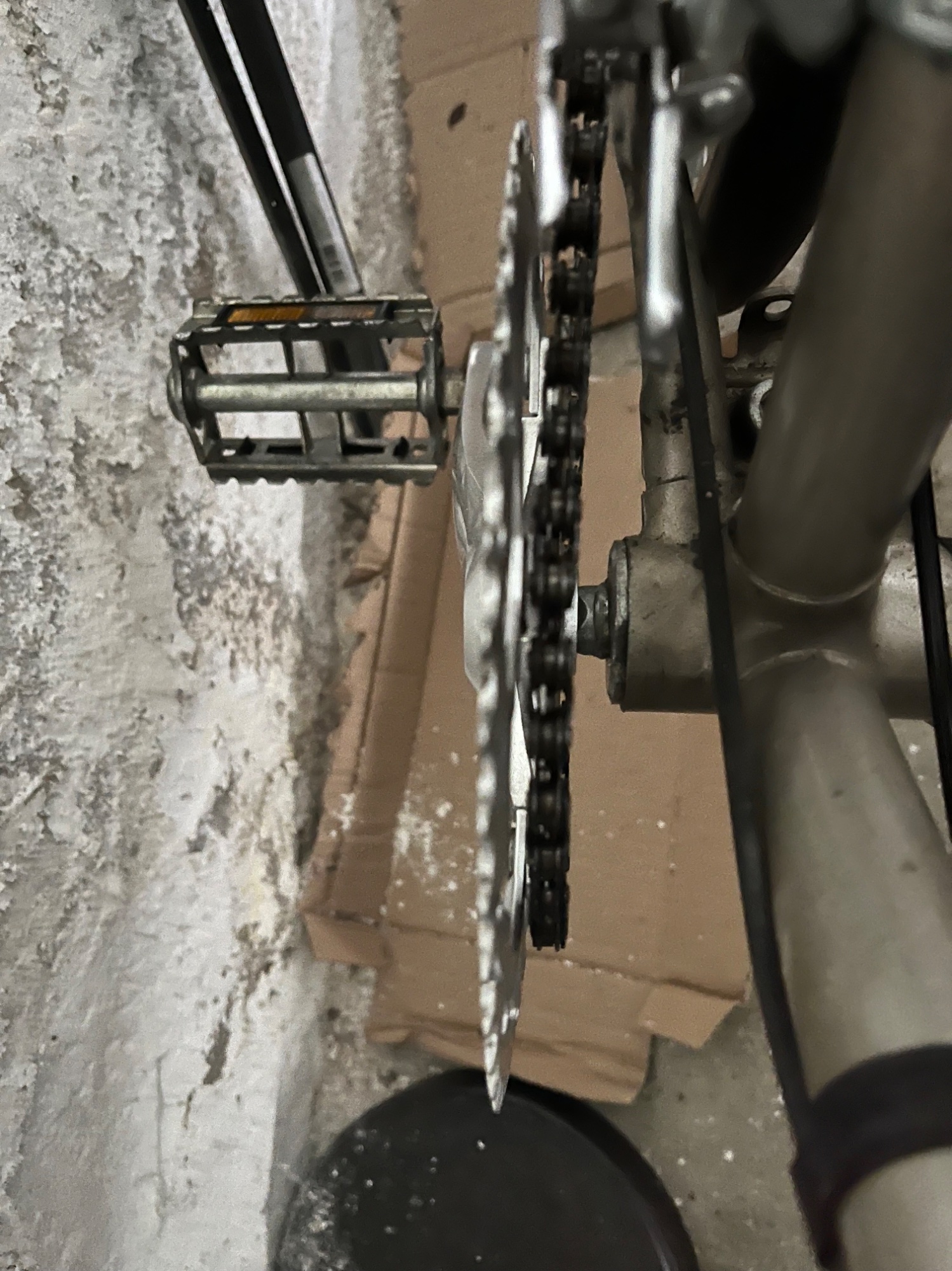

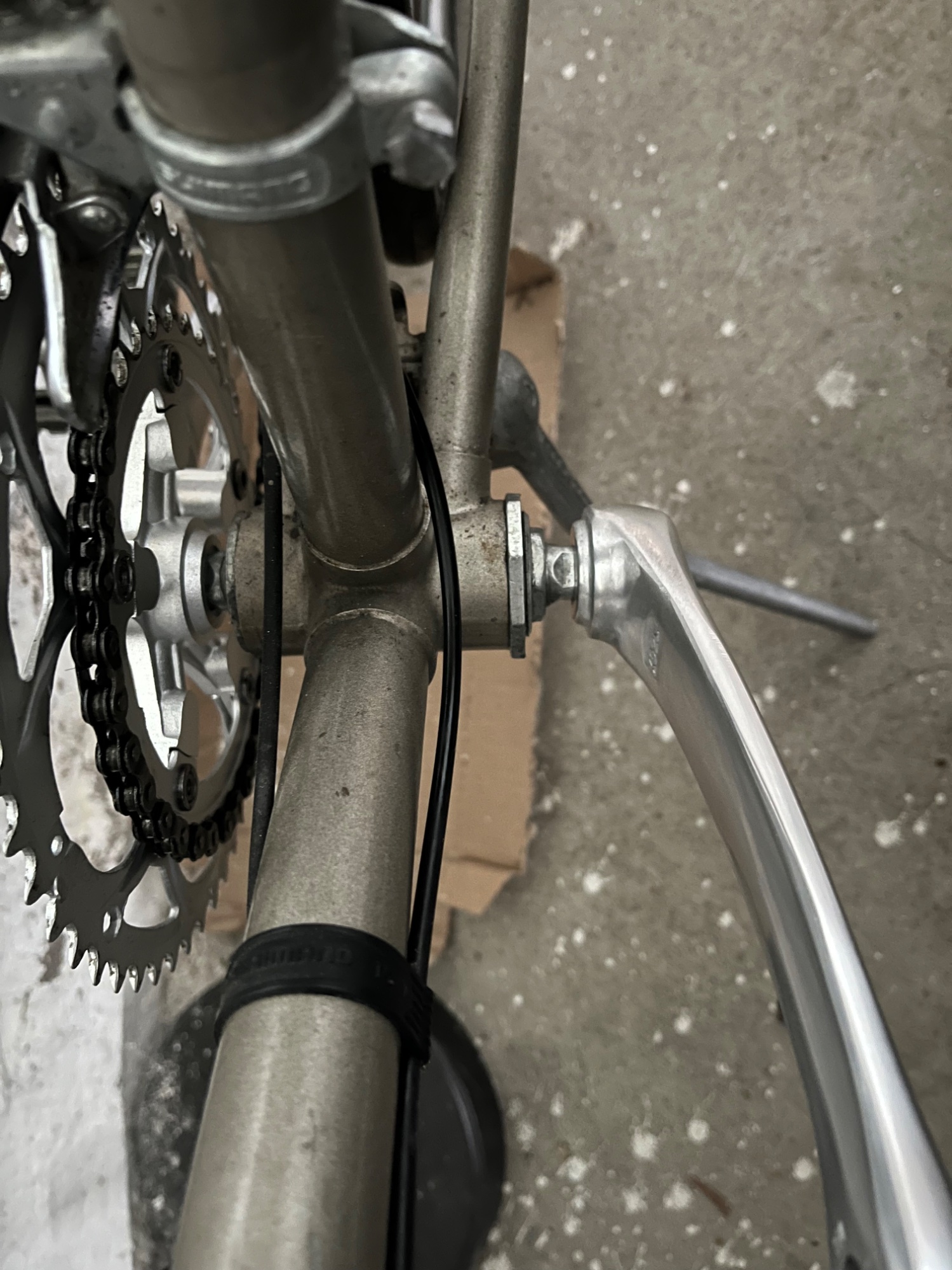

ITA Achse und ITA Gehäuse, aber zu dicke ITA-Schalen. Das schiebt alles nach links, was für Kette und Kurbeln besser passt, aber links etwas unsauber aussieht.
Ist das PF41?
Außendurchmesser 40.96

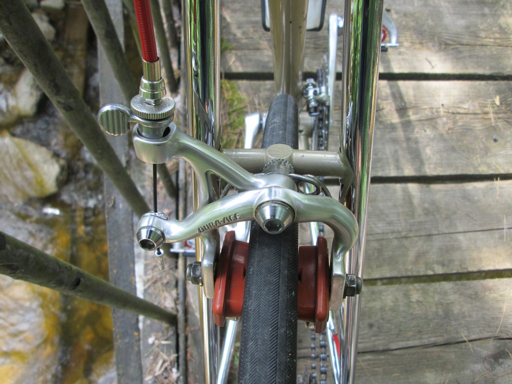

ABER: das Problem ist gelöst ... 🥳💪🥂🍾 ... Keine Sahne, kein Öl ... Auf die Idee bin ich bisher nicht gekommen. Wer war der Übeltäter? Diese blöden Einführhilfen sind die Übeltäter ... Rausgemacht und gegen normale Ringe getauscht ... Kein Quietschen mehr ... weg ... nix ... nada ... bremst perfekt wie's sein sollte ... Sachen gibt's ... und das hat mich in Summe Tage gekostet ... na ja , sagen wir Stunden ... :D ... Auf jeden Fall DANKE für eure Unterstützung ... ihr seid doch die besten ... :daumen:
