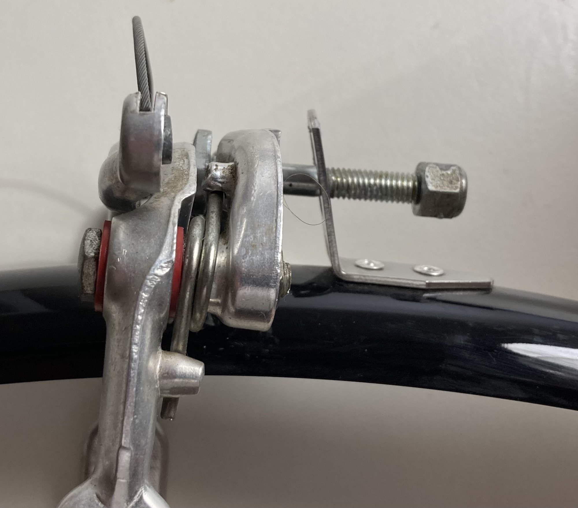

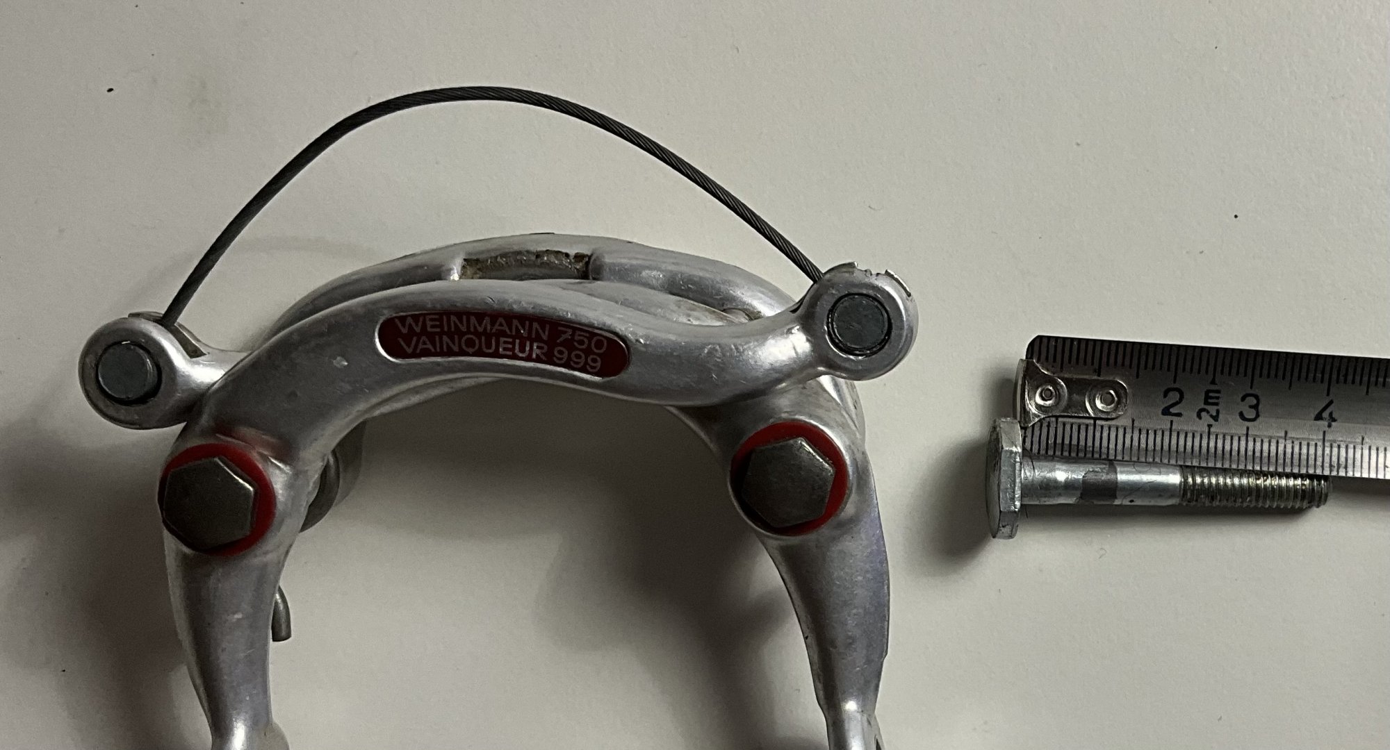

Man sieht es auf den Bilder leider nicht, aber da ist vorne und hinten jeweils eine von diesen Scheiben verbaut
Es gibt Scheiben und Scheiben.
Vielleicht eine Scheibe nehmen die den Steg mehr umfasst und ein Loch hat, wo der Bremsbolzen gerade durch passt und nicht durchgeworfen werden kann.
Ebenso hinten wo die Mutter hinkommt
Genau , die passenden Scheiben ( man braucht davon bei einem Rundsteg immer 2 !! ) haben exakt den Innenbogen wie der Bremssteg im Durchmesser dick ist , und die Bohrung im Bremssteg hat keine Führungs- oder Verdrehsicherungsfunktion , das tut die Reibkraft der passenden Scheiben auf dem Stegrohr , das ausfüttern der Bohrung ist total überflüssig , das ist bei jeder Schraubbefestigung so das das Durchgangsloch immer größer ist als der Schraubendurchmesser , auch in dem Bremssteg ist das so !
Schnell ein Bild von den beiden Scheiben.
Die passen 100% zum Bremssteg. Ich denke nicht, dass da der Fehler liegt.
Wenn ich Dich richtig verstehe heißt das, dass ich einfach die Mutter fester zudrehen sollte?

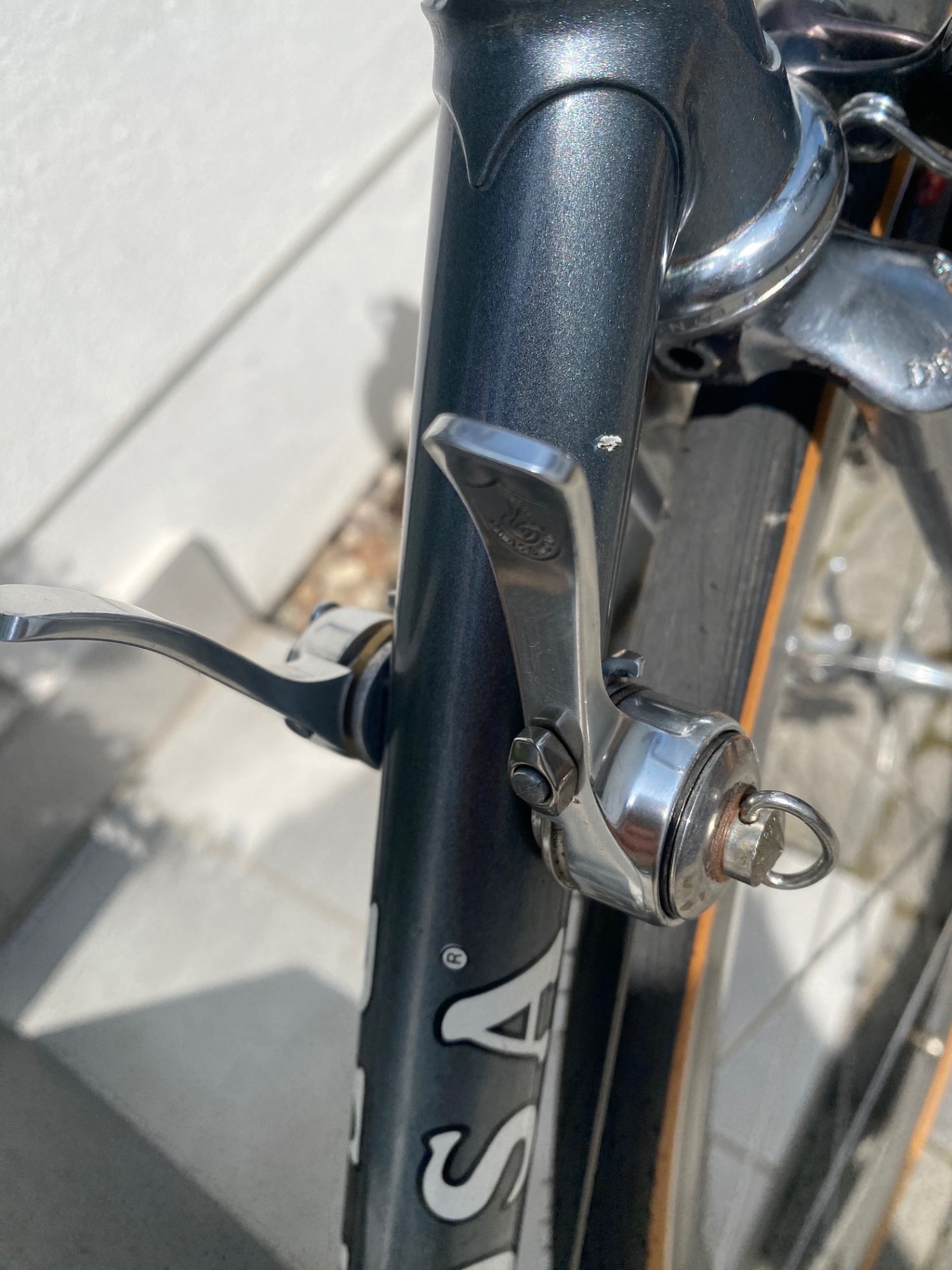

Help! Campagnolisten gefragt: Mein frisch zusammengebautes De Rosa will nicht schalten so wie ich
@Jan_J_S

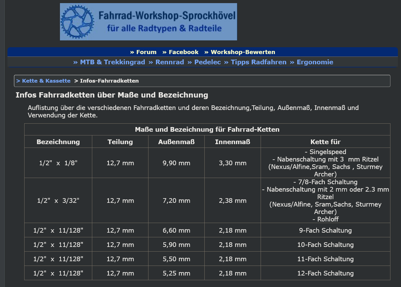

Verbaut sind: Campa Athena 8fach Schaltwerk, Campa Synchro/Raster-Schalthebel 7-fach, Campe 8fach Kassette bis 26, 6/7/8 Kette von Toopre Z80, Croce d'Aune Kurbel 52/39.
Problem1: Auf dem Montageständer schaltet es nicht sauber auf das größte Ritzel, springt manchmal wieder auf auf ein kleineres Ritzel wieder runter
Problem2: Unter stärkerer Belastung springt Kette auf die kleineren Ritzel runter, Schalthebel halten nicht
Was könnten Ursachen sein?
a) falsche Kette, ggf. zu breit
b) Schaltwerk defekt (es ist leicht gekrümmt aber meiner Ansicht nach in gutem Zustand)
c) Schalthebel defekt (Klicken schön durch)
d) 8 fach Kassette mit 7 fach Schalthebel nicht kompatibel (müsste aber doch gehen, wenn ich Schaltwerk so einstelle das kleinste Ritzel nicht benutzt wird?
Danke für Tips und Grüße
Schorsch
Bei den frühen gerasterten Campa-Schalthebeln ist die Schaltperformance eher zufällig. Schmeiß den Kram einfach raus und nimm irgendwelche Shimano-Schalthebel und die zugehörigen Ritzelabstände, wenn Du indexiert fahren willst. Ansonsten einfach auf Friktionsschaltung umbauen. Alles andere ist Zeitverschwendung.
Danke erstmal, das ist ernüchternd ...gibt es irgendwo Anleitung zum Umbau auf Friktionsschaltung
Vielleicht gibt es ja noch andere Tips!
Du brauchst im Prinzip einfach nur irgendwelche Friktionsschalter. Die Campa C-Record würden sich hier gut machen. Die gibt es aber auch nicht umsonst. Ich habe bisher ein einziges Mal Campa Syncro-Hebel gehabt, die mit einem Regina 6-fach Schraubkranz und Sachs Sedis - Kette hervorragend geschaltet haben. Ansonsten waren diese gerasterten Campa-Unterrohrhebel grundsätzlich unbrauchbar. Es gab da verschiedene austauschbare Einsätze, um die Rasterungen anzupassen. Funktioniert hat das eigentlich nie - mit der einen von mir oben genannten Ausnahme. :)
