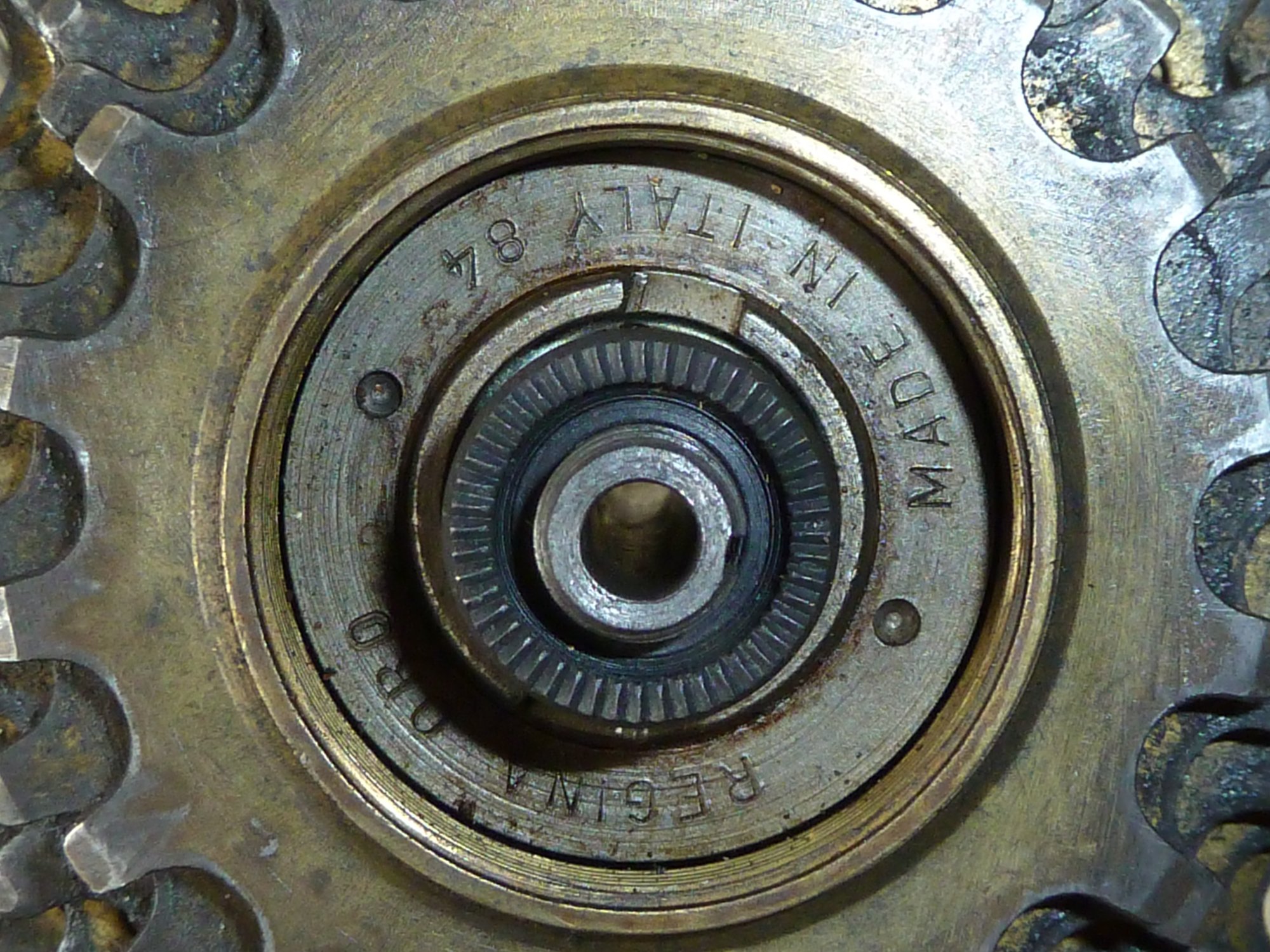

Ich benötige technische Hilfe zur Öffnung bzw. Demontage einer Profiline HR-Nabe aus ca 2012:
Ich kann an den Enden der Achse keinerlei Werkzeug ansetzen, da es weder einen Innensechskant noch Flächen außen zum Ansetzen eines Schlüssels gibt:
Wie bekomme ich die Achse ausgebaut? Ich möchte nämlich den Freilauf von Campagnolo auf Shimano wechseln, wozu ich, nach meinem Verständnis, die Achse entfernen muss.
Jeder Tipp, jeder Hinweis ist willkommen...

Heute eine Frage zu jüngerem Material!

Mittlerweile habe ich den Freilauf ausbauen können: Auf der rechten Seite sind die Achsenden nur aufgesteckt und können per Hand abgezogen werden. Die dann freiliegende Achse wird durchgeschoben und gibt dann auch den Freilauf frei:
Damit suche ich nun den gezeigten Freilauf mit Vielzahn in der Shimano-Version...
