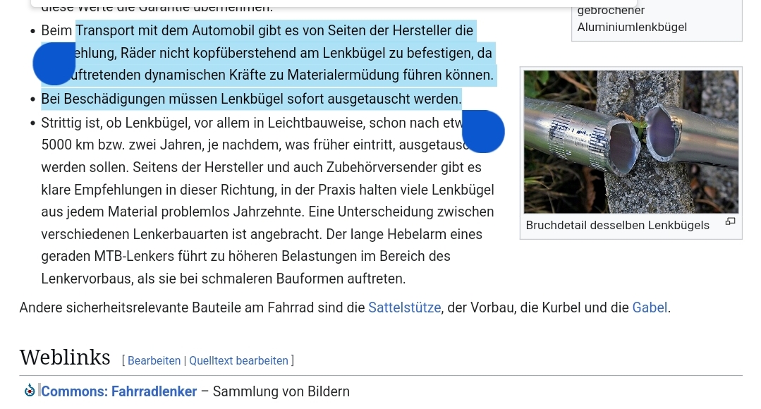

Zu uns in die Selbsthilfe-Werkstatt kam schon mal jemand mit nem komplett verbogenen Alu-Lenker und meinte, ob wir das nicht für ihn zurückbiegen könnten..
wir müssen alle so entgeistert reagiert haben, dass er dann selbst gecheckt hat, was für ne Schnapsidee das ist…

https://de.wikipedia.org/wiki/Fahrradlenker

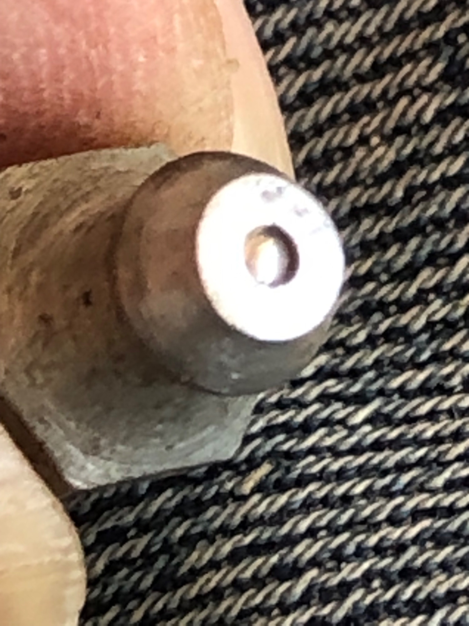

Normalerweise sind diese Fettnippel mit Ner Feder und Kugel verschlossen damit kein Schmodder reinkommt
Da drückt eine kleine Feder gegen die Kugel
Mal mit nem dünnen Nadel da rein prokeln ob sich da was bewegtAnhang anzeigen 1633434
Genauso sollte es gehen.
Schau mal hier, so sieht es von innen aus:
https://www.mtb-news.de/forum/t/der-sinn-von-grease-guard.225602/
Danke Euch! Wenn man weiß, was man vor sich hat, ist es deutlich leichter zu erkennen :)
Die Kügelchen sind jetzt zu sehen, nach etwas Stecknadelpopelei bewegen sie sich auch ein wenig. Vermutlich steckt dahinter eine Ü30-Harz-Fett-Packung mit etwas Dreck angerührt. Daher kommen jetzt die Folgefragen:

Einfach nachschmieren. Mit der passenden Fettpresse von Dualco, Hazet oder Motorex mit feiner Spitze ist das kein Thema...
