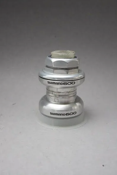

Das kommt drauf an, die frühe Version mit Kugelringen baut sehr flach, die späte mit Cartridge-Lagern eher hoch. Hier in dem Thread sind Tabellen mit Einbauhöhen:
Vielen Dank! Diesen hier meine ich:

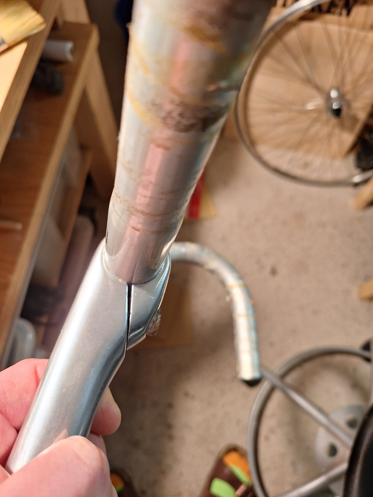

nö, nicht gut. Die Art Belastung mag Alu überhaupt nicht und es gibt Schöneres, als im Wiegetritt plötzlich dem Lenker in den Händen zu halten :)
Der Vorbau hat das Ende seines Verstellbereichs erreicht.
Wenn der Lenker fest sitzt, wo ergeben sich dann die Probleme?
Könnte jemand seo nett sein und mir das Problem erklären?
An welcher Stelle ist "das Alu" belastet? Der Lenker? Der Vorbau?
ich klau mir mal das Bild, damit es deutlicher wird.
im entlasteten Zustand hast du ein rundes Loch mit nem festen Durchmesser, und den Klemmschlitz, der hat auch ein festes Maß, in dem Fall vielleicht 1mm oder 1,5. Der bleibt auch so, wenn ein Lenker mit korrektem Durchmesser montiert ist.
damit hier der zu kleine Lenker gehalten werden konnte, wurde die Schraube so fest angezogen, dass sich der "Ring" um den Lenker legt, und das ganze Vorbauauge ist in dem Zustand sichtbar elastisch verformt - der Schlitz ist keilförmig. Eventuell findet sogar eine Berührung statt, das ist auf dem Bild schlecht zu erkennen.
Das heißt, dass im Vorbauauge auf der äußersten Faser eine recht hohe dauernde Spannung liegt und bereits im "normalzustand" eine recht deuitliche (hoffentlich) elastische Verformung vorliegt. Alu ist als Federmaterial aber schlecht geeignet.
Ich sehe folgende Probleme:
  • der Vorbau ist ein Schmiedeteil mit recht komplexer Geometrie. Wenn man das Auge erst an den Lenker "heranziehen" muß per Schraubenkraft, ist nicht gesagt, dass der Anpreßdruck gleichmäßig am Umfang des Lenkers anliegt, es kann auch sein, dass der größte Teil der Klemmkraft nur punktuell an einer oder wenigen Stellen anliegt.
  • wenn der Schlitz auf "Block" gehen sollte -> schlechte Klemmwirkung, ggf auch über die Zeit nachlassende Klemmwirkung wg "Fließen" des Materials
  • wenn der Vorbau im Bereich des Auges eine Kerbe oder einen Kratzer erhält, kann das durch die Kerbwirkung zum Bruch führen bei bereits geringfügig höherer Belastung als im "Ruhezustand" - sprich, bei der Fahrt. So ein Brückensprint im Wiegetritt ist kein Scherz für Vorbau und Lenker.
Bei Stahl kommt man damit ggf durch, je nach Stahlsorte, ein Aluteil sollte sich nicht so deutlich sichtbar verformen im montierten Zustand.

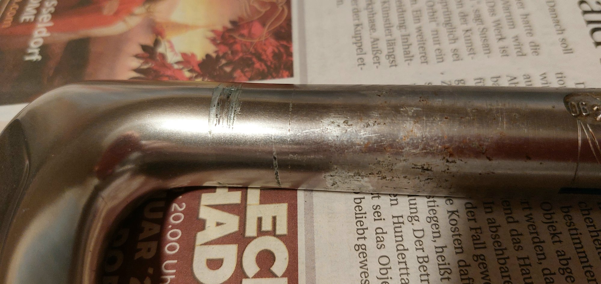

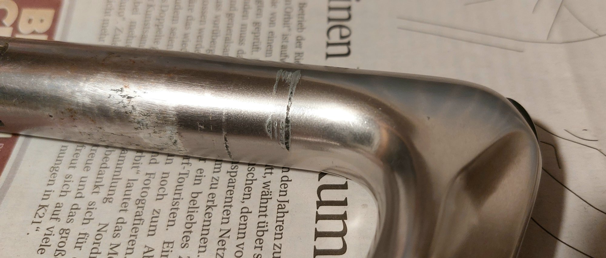

Klingt plausibel. Wo wir gerade bei brechend Vorbauten sind: Ich habe hier einen Kandidaten mit deutlichen, ringförmigen Kratzen im Schaft:
Der würde sehr gut zu einem meiner Räder passen, aber ich habe Bedenken den zu verwenden. Auf der anderen Seite sehe ich regelmäßig Vorbauten mit ähnlichen Kratzen im Biete-Faden. Lässt sich das noch bedenkenlos fahren?
Anhang anzeigen 1630038Anhang anzeigen 1630039Der würde sehr gut zu einem meiner Räder passen, aber ich habe Bedenken den zu verwenden. Auf der anderen Seite sehe ich regelmäßig Vorbauten mit ähnlichen Kratzen im Biete-Faden. Lässt sich das noch bedenkenlos fahren?
an der Stelle ist so viel Material, da würde ich nicht einen Gedanken verschwenden...

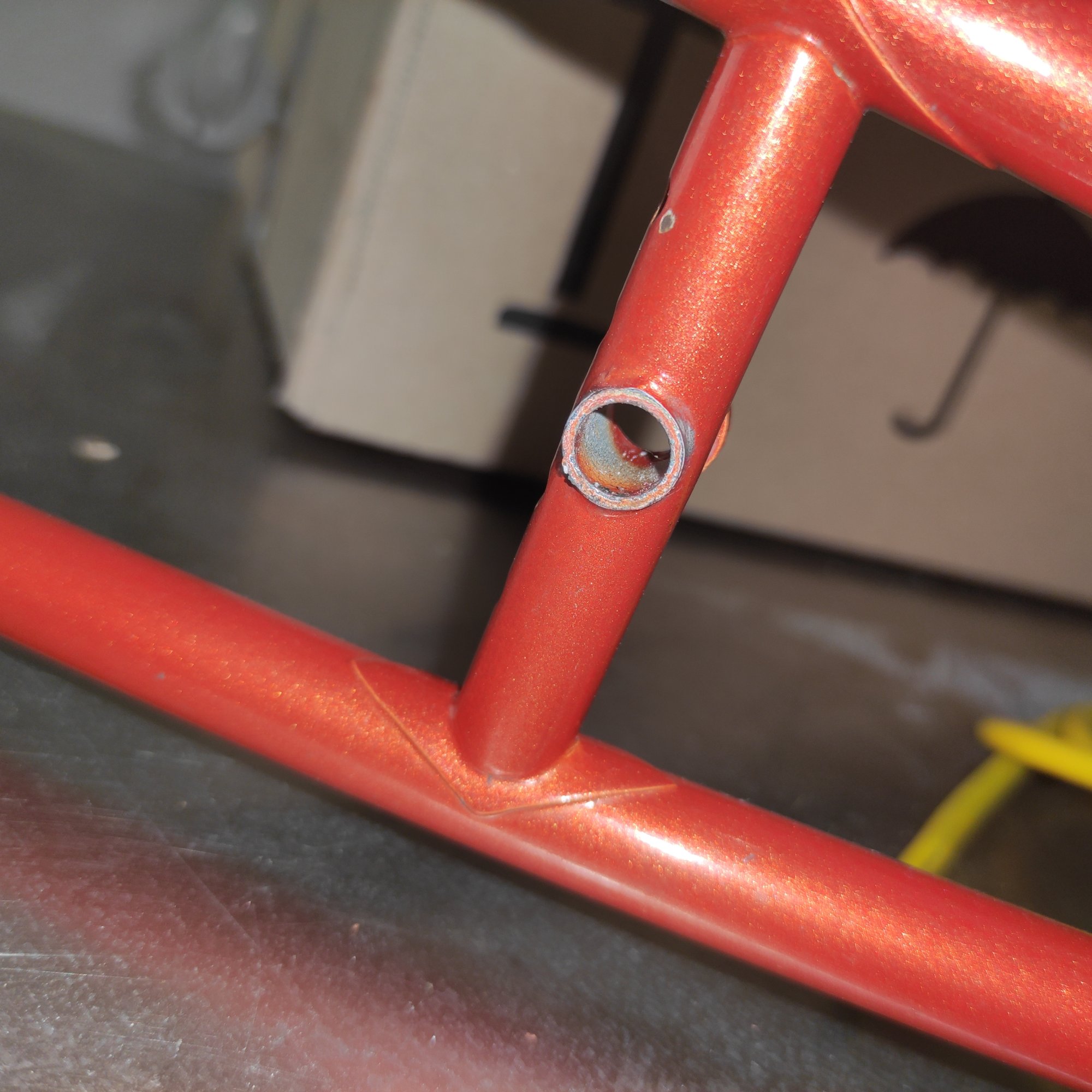

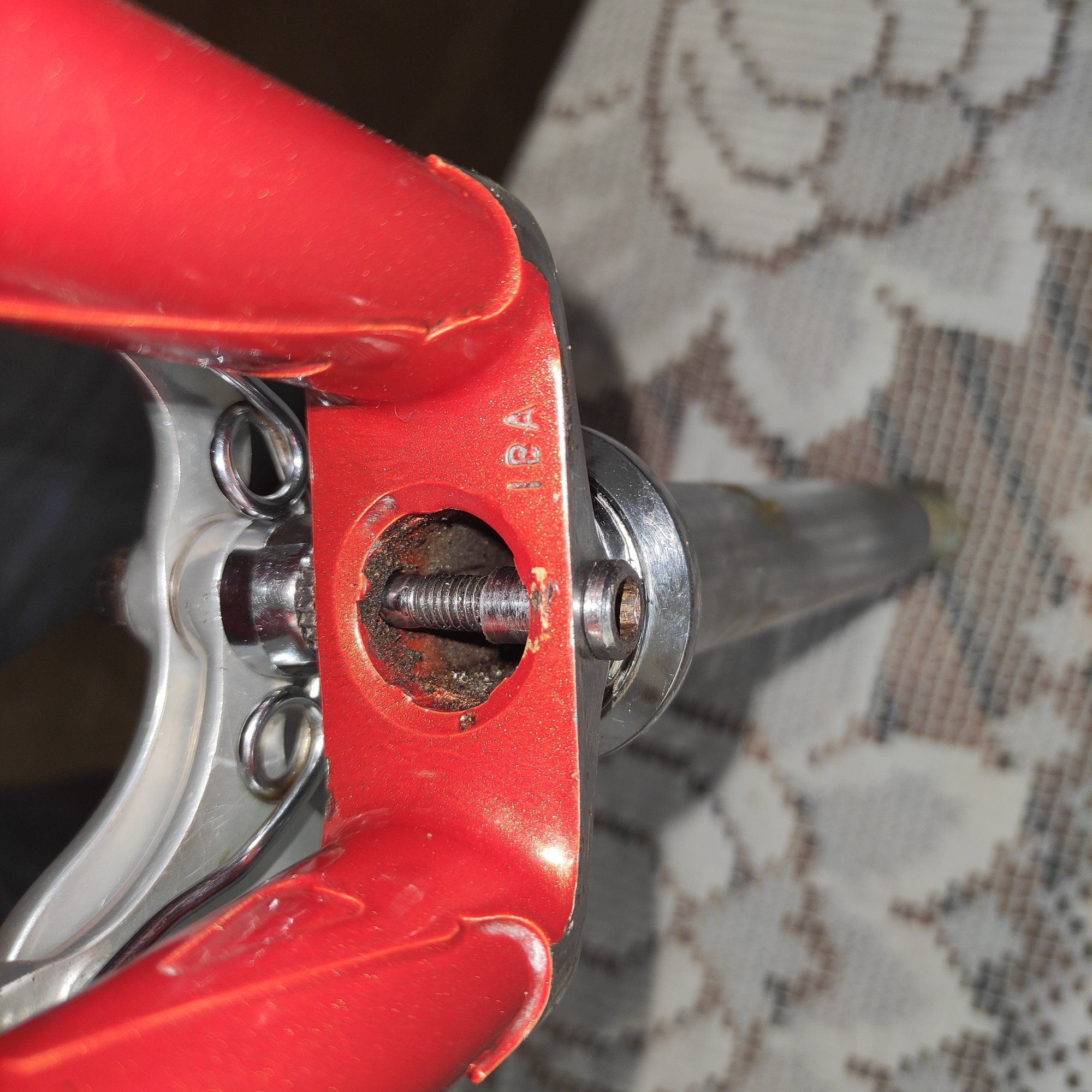

Folgende Frage :
Habe ein Rahmenset bei dem offenbar die Gabel unterschiedlich grosse Bohrungen vorn/hinten für die Bremsbolzenaufnahme und innen einen Absatz hat und somit -so denke ich jedenfalls- für die Verwendung von Hülsenmuttern gemacht ist (siehe Foto)
Der Hinterbau hingegen sieht so aus (Bild unten) , Innendurchmesser 9mm . Hülsenmuttern (zumindest alle, die ich greifbar hatte...) sind vom Durchmesser her aber etwa 2 Zehntel zu gross und passen daher nicht in das 9mm Loch.
Gab es da unterschiedliche Durchmesser ?
Der Rahmen kam zu mir mit montierten Bremsen (allerdings vorne UND hinten mit Muttern befestigt).
Eine Gabel für Bremsbolzen,die mit Sechskantmutter aussen zubefestigt werden sollte doch vorne und hinten die gleiche Lochgrösse haben und ein für Aussenbefestigung ausgelegter Hinterbau ein Loch welches kleiner als 9 mm ist ?
Gibts Hülsenmuttern mit kleineren Durchmesser oder muss ich eine nehmen und die runterschleifen bis sie passt ?
