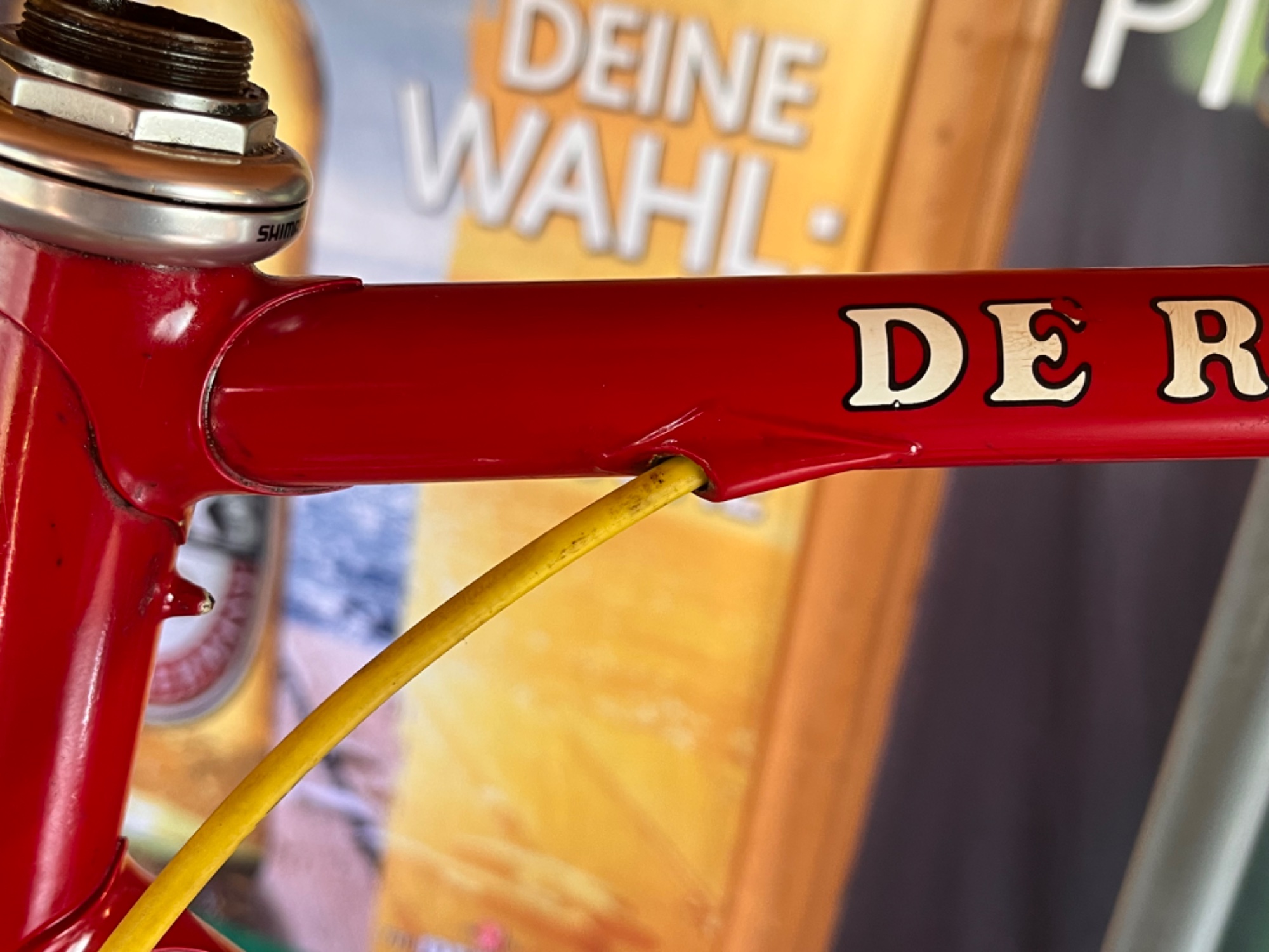

@Elcau De Rosa hat beides. Bei meinem, wo die Zugführung oben ins Oberrohr geht und oben wieder herausgeht ist es ein eingelötetes Röhrchen, durch welches KEINE komplette Zughülle geht, sondern nur der Bremszug selber. Bei dem anderen, wo der Zug oben reingeht und seitlich unten wieder herauskommt (wie es bei dir zu sein scheint), geht der Zug mitsamt Zughülle durch.
Gut zu wissen, danke. Ich hab da nämlich echt keine Hülse/Röhrchen entdecken können.

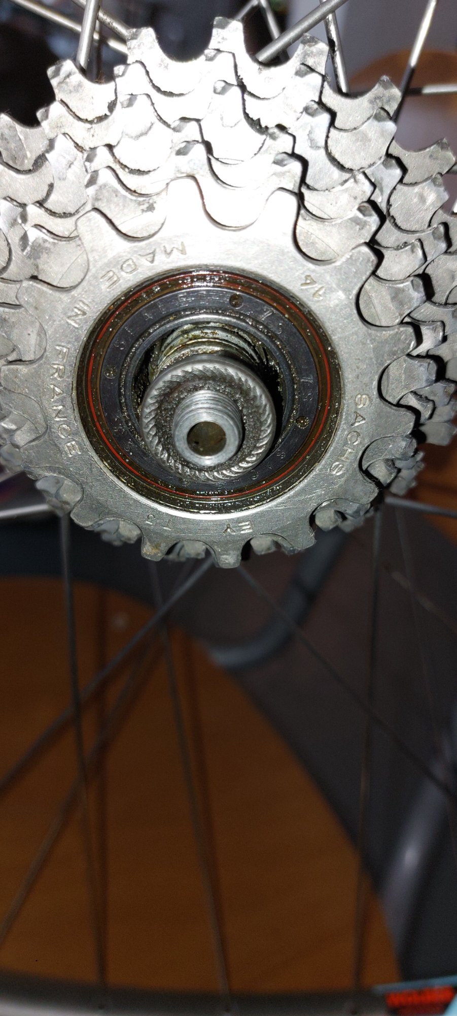

Hallo, welches Werkzeug brauch ich für diesen Zahnkranz?Anhang anzeigen 1623468
Kommt darauf an, was Du mit dem Sachs Aris Schraubkranz machen willst.
Zum Abziehen des Kranzes von der Nabe wäre z.B. der Park Tool FR-1.3 optimal.
Zur Demontage der Ritzel (und zum Nachölen des Freilaufs) benötigst Du z.B. zwei Kettenpeitschen.
Welche Art von Stirnlochschlüssel oder -zangen für das Öffnen des Freilaufs am Besten geeignet sind, habe ich selbst leider auch noch nicht herausgefunden.

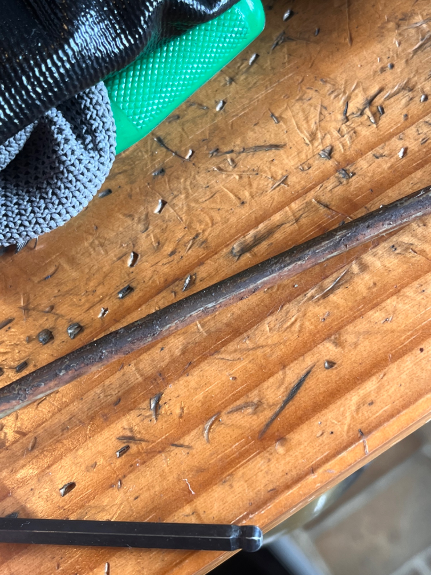

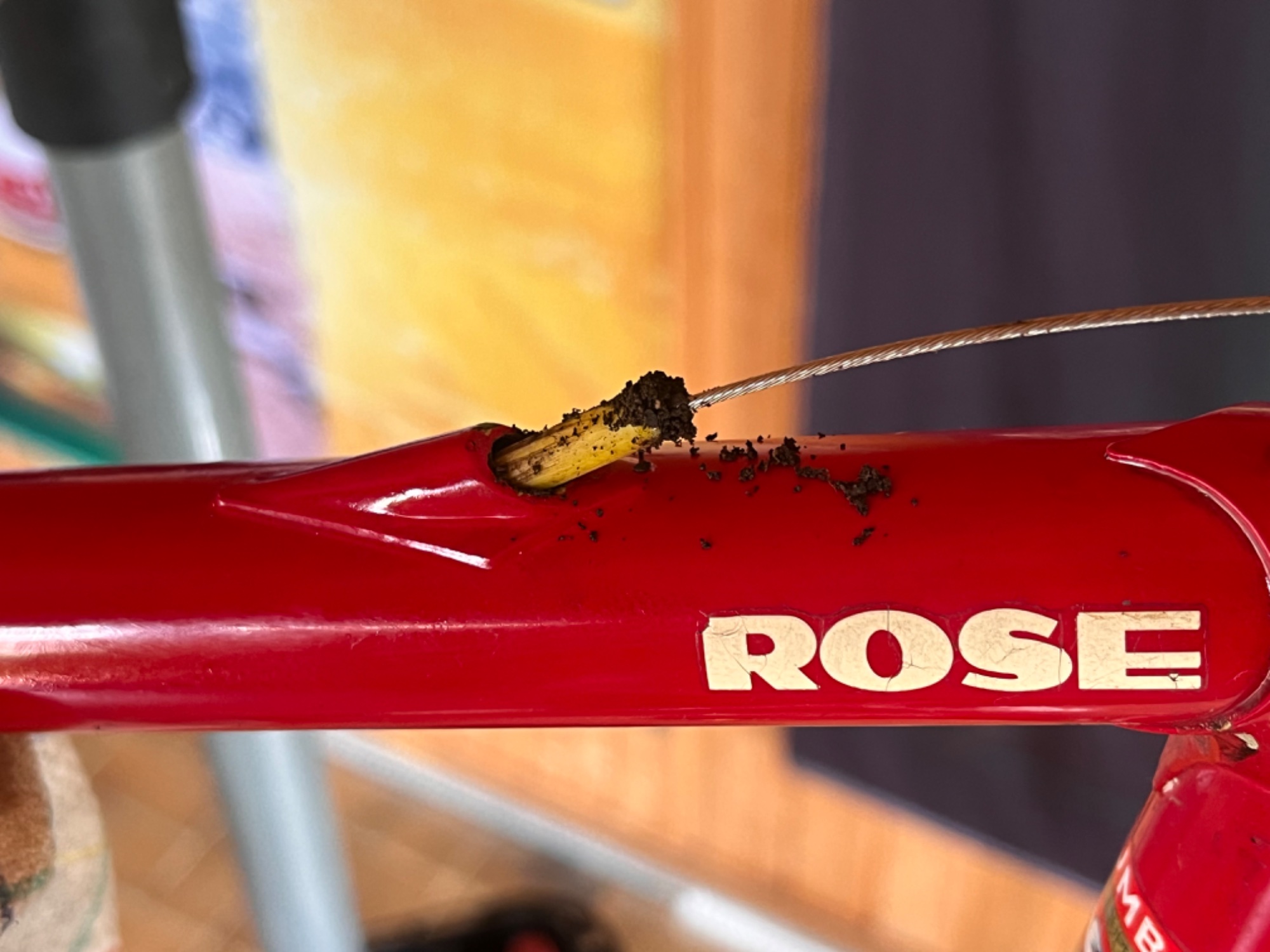

Geschafft, die im Oberrohr feststeckende Bremszughülle ist auch draußen! Hab von beiden Seiten mit Rostlöser und Ballistol (keine Ahnung, ob das eine sinnvolle Kombination ist) geflutet und an der Hülle gerüttelt und gezogen ums etwas zu lockern. Dann einmal kräftig (und mutig!) gezogen und dann war die Hülle draußen. Die war ordentlich festgebacken. Hab direkt mal ne neue Hülle eingebaut.
Würdet ihr das irgendwie vor dem erneuten festsetzen schützen? Etwas Ballistol auf die neue Hülle reicht sicher, oder ?

Geschafft, die im Oberrohr feststeckende Bremszughülle ist auch draußen! Hab von beiden Seiten mit Rostlöser und Ballistol (keine Ahnung, ob das eine sinnvolle Kombination ist) geflutet und an der Hülle gerüttelt und gezogen ums etwas zu lockern. Dann einmal kräftig (und mutig!) gezogen und dann war die Hülle draußen. Die war ordentlich festgebacken. Hab direkt mal ne neue Hülle eingebaut.Anhang anzeigen 1623804Anhang anzeigen 1623806
Ich würde Fett nehmen
Bin da eher ein Fan von Montagepaste, Fett verharzt mit der Zeit und klebt wie Sau...
Es gab aber auch Zeiten im Fahrradbereich, wo noch Montagepaste kein Thema war, in der Zeit bin ich da sozialisiert worden, und da nahm man Fett, und das mache ich heute noch, verharztes Fett ist bei sich drehenden Teilen nicht schön, das ist aber beim Vorbau oder auch Sattelstütze nicht der Fall.

Im vorwege kann man mit nem ausgefranzten Bremsseil das innere
Röhrchen reinigen
Einfach die Hülle mit x beliebigen Fett abreiben
Oder altes Hausmittel Vaseline
Heute gibt es das aber und ich habe das Zeug für viele Anwendungen einfach da, viele andere bestimmt auch....
Warum dann nicht verwenden, bloß weil es das früher nicht gab?
