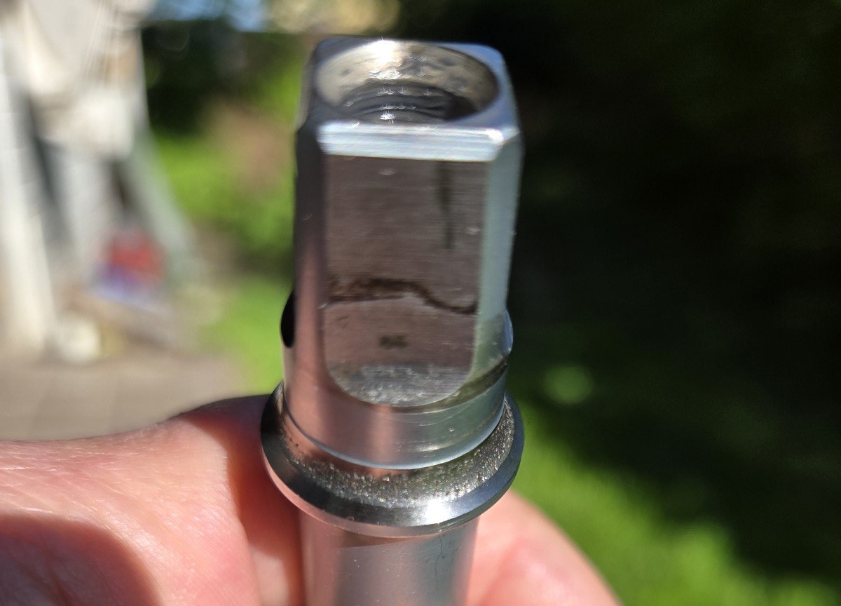

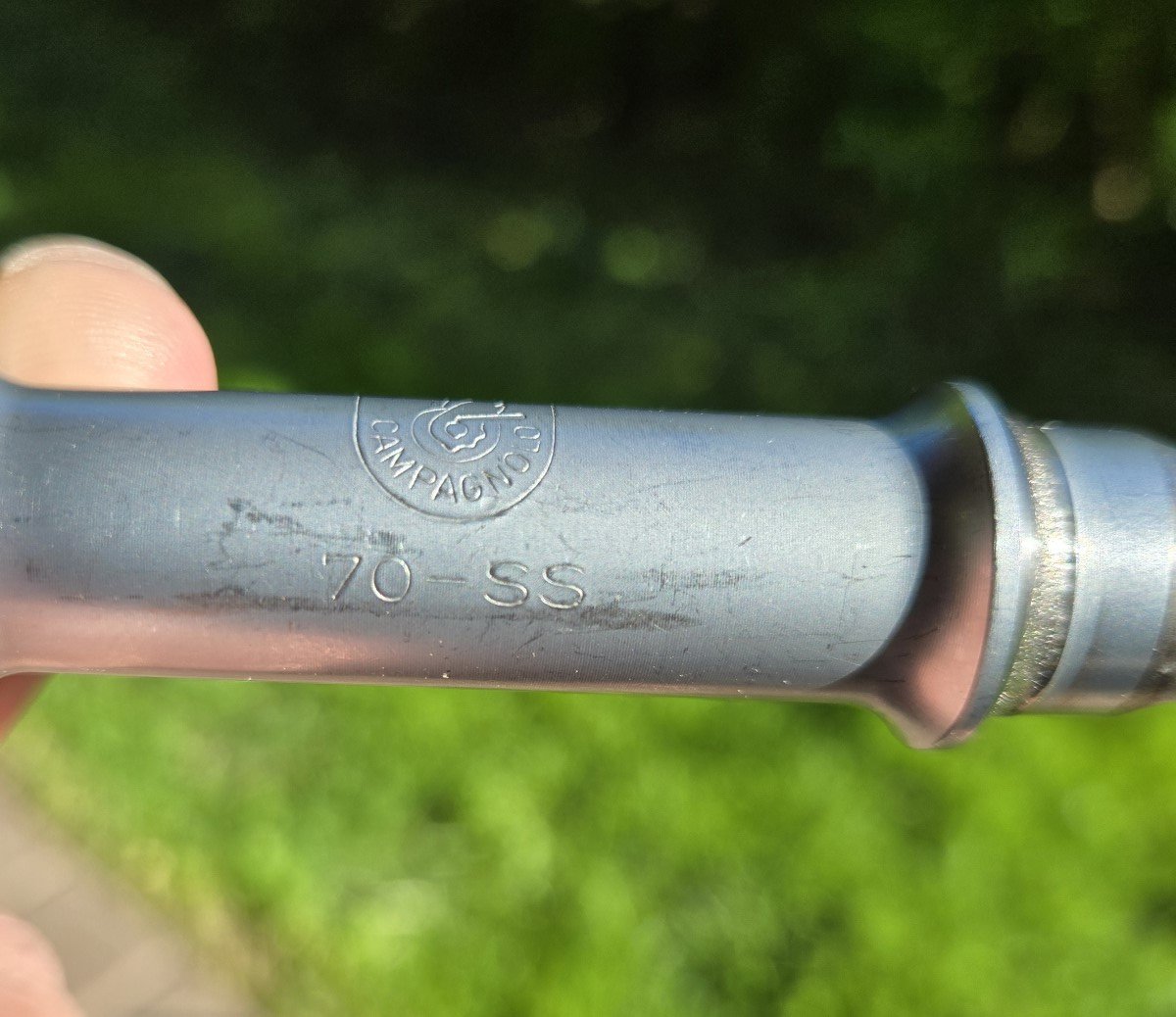

Das ist SchrottGrüßt Euch,
ich habe da eine Campa - Tretlagerachse mit deutlich sicht- und fühlbarem Fras. Ist auf der Kettenblattseite, die andere Seite makellos. Detto Kugeln und Lagerschalen.
Alldieweil die Achse kongruent und die Belastung auf der Kettenblattseite bekanntlich größer ist - Achse anders rum einbauen und soll wieder für länger gut sein? Oder ist das eine dumme Idee?
Dank und Gruß aus dem Wein/4, André.
Anhang anzeigen 1611098Anhang anzeigen 1611099
...mmmh, viel "interessanter" finde ich die kraterige Oberfläche der Kugellaufbahn! Das würde ich so nicht mehr benutzen wollen...Grüßt Euch,
Das ist Schrott
Hab's befürchtet - je nun - Danke für Eure Einschätzung....mmmh, viel "interessanter" finde ich die kraterige Oberfläche der Kugellaufbahn! Das würde ich so nicht mehr benutzen wollen...
