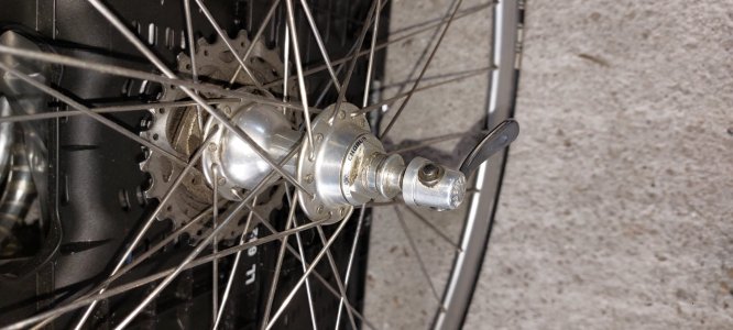

Wie gehe ich hier richtig vor, um die Achse aus der Nabe rauszubekommen, die ist richtig gut festgegammelt, ein kleines Hämmerchen hätte ich mir schon zurechtgelegt.

Diese Problematik kenne ich sehr gut vom Aufbau von Uralt - Radln noch weit außerhalb jeglicher Norm...
...und habe das jedes Mal mit eingelegtem Alublech (Saft-/Bierdose oder ausgemusterte Druckplatte, wie auch immer: dünnes Alumaterial) lösen können. Läßt sich mm - genau zugeschnitten auf den Punkt genau anpassen und hält und hält und hält.
Gruß aus dem Wein/4, André.
sind fahrräder inzwischen genormt?
Klappernde Lagerschalen lassen sich mit Loctite 648 festsetzen
Alles montieren und einstellen dann zentriert sich das ganze von alleine und jut isses
ich dachte die standart lösung ist
ein streiferl blech von einer bierdose
