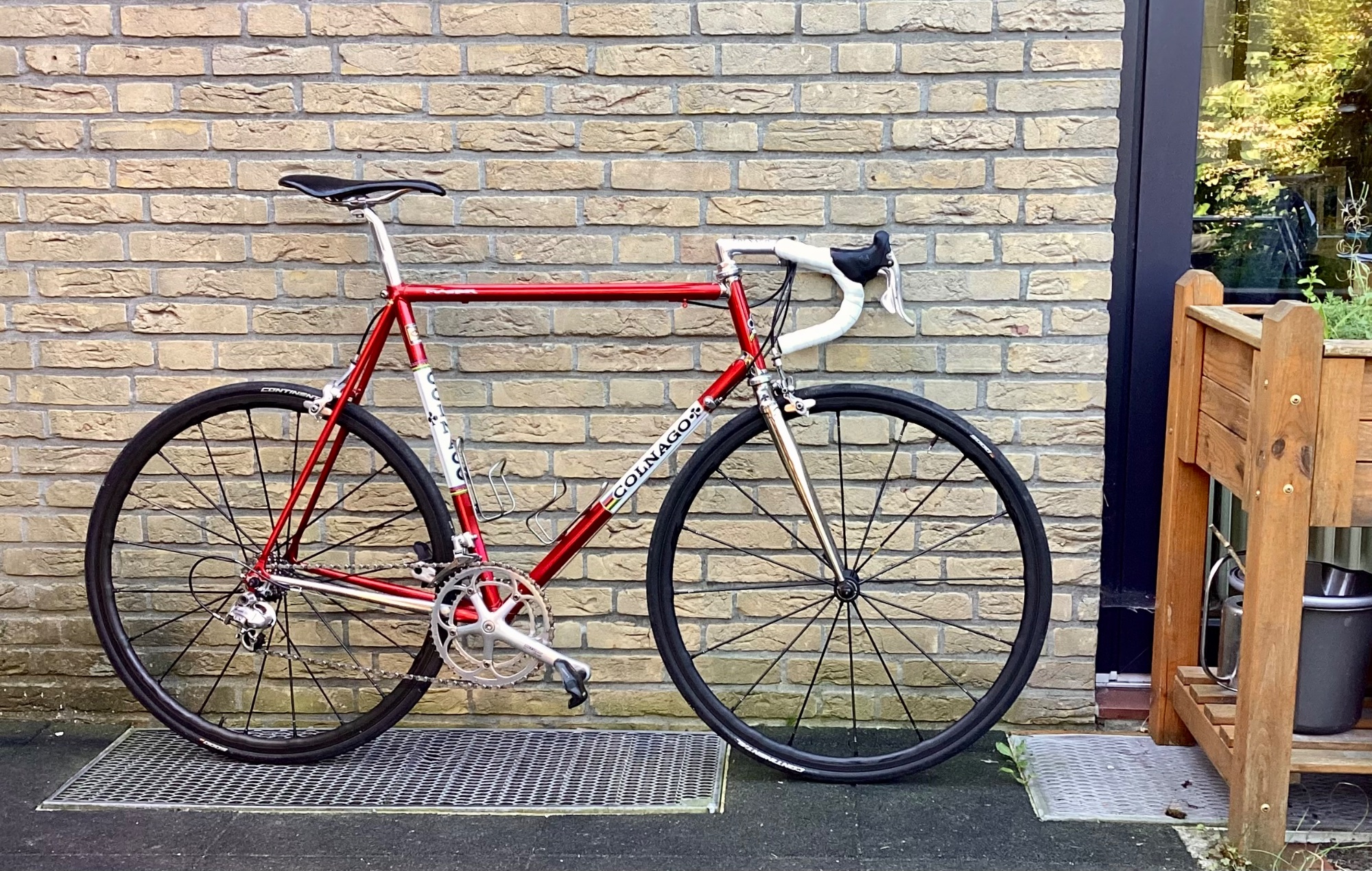

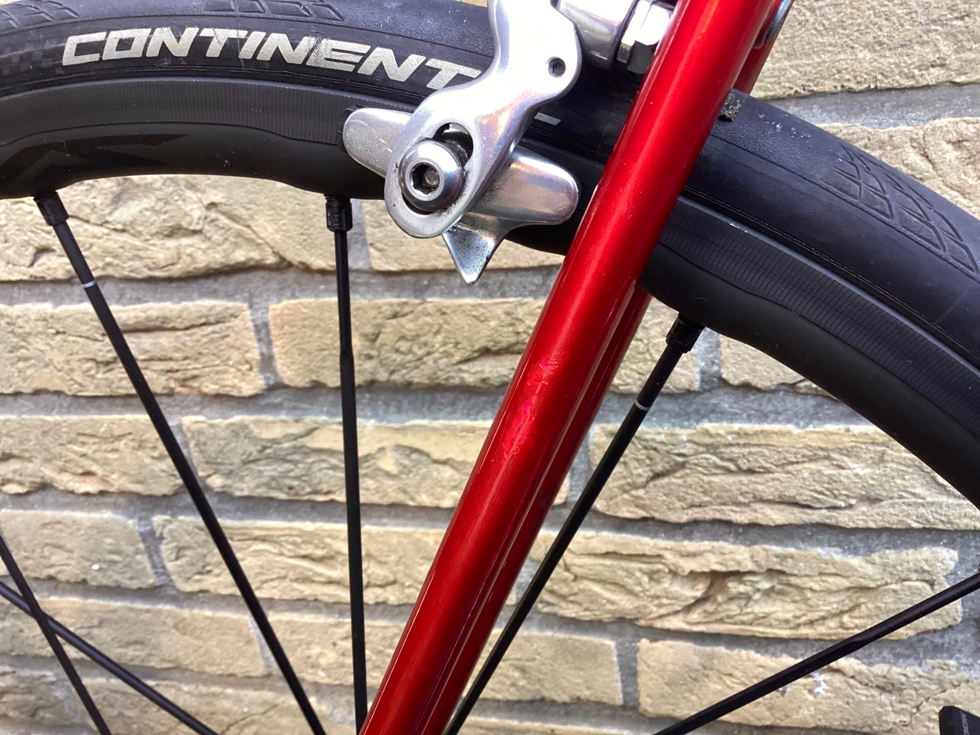

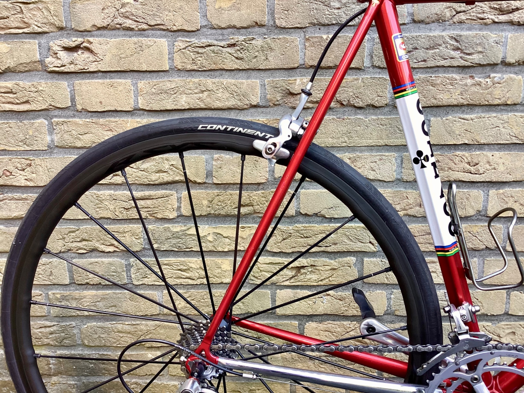

Dolle Laufräder … Carbonfelgen? Genau so etwas suche ich ja noch. Welche sind das denn?Mit Nagellack und reichlich Geduld beim Mischen geht einiges. Blöderweise hatte ich keine Vorher-Bilder gemacht, war eine ordentlich Schrammen an der rechten Sitzstrebe nach einem Windumstoßer, angelehnt an einem Verkehrsschild.
Man muss nun schon genau hinschauen, um den Schaden zu erkennen. Zu solchen Lackgeschichten empfehle ich auch den entsprechenden Faden… finde ihn gerade nicht
Nein, der LRS hat keine Carbonfelgen, sondern Alufelgen mit (zu Recht umstrittenen) Carbonspeichen. Das sind MAVIC R-SYS mit Exalith-Beschichtung der Bremsflanken, die bleiben weitestgehend schwarz. Die Carbonspeichen sind recht empfindlich, nichts für regelmäßige Transporte mit dem Auto oder so. Bei normalen Gebrauch und etwas Achtsamkeit am Sonntags-Rad aber voll okay. Die Speichen mögen halt keine Belastung von der Seite. Dafür ist der LRS aber super leicht und sieht echt schick aus, finde ich!Dolle Laufräder … Carbonfelgen? Genau so etwas suche ich ja noch. Welche sind das denn?

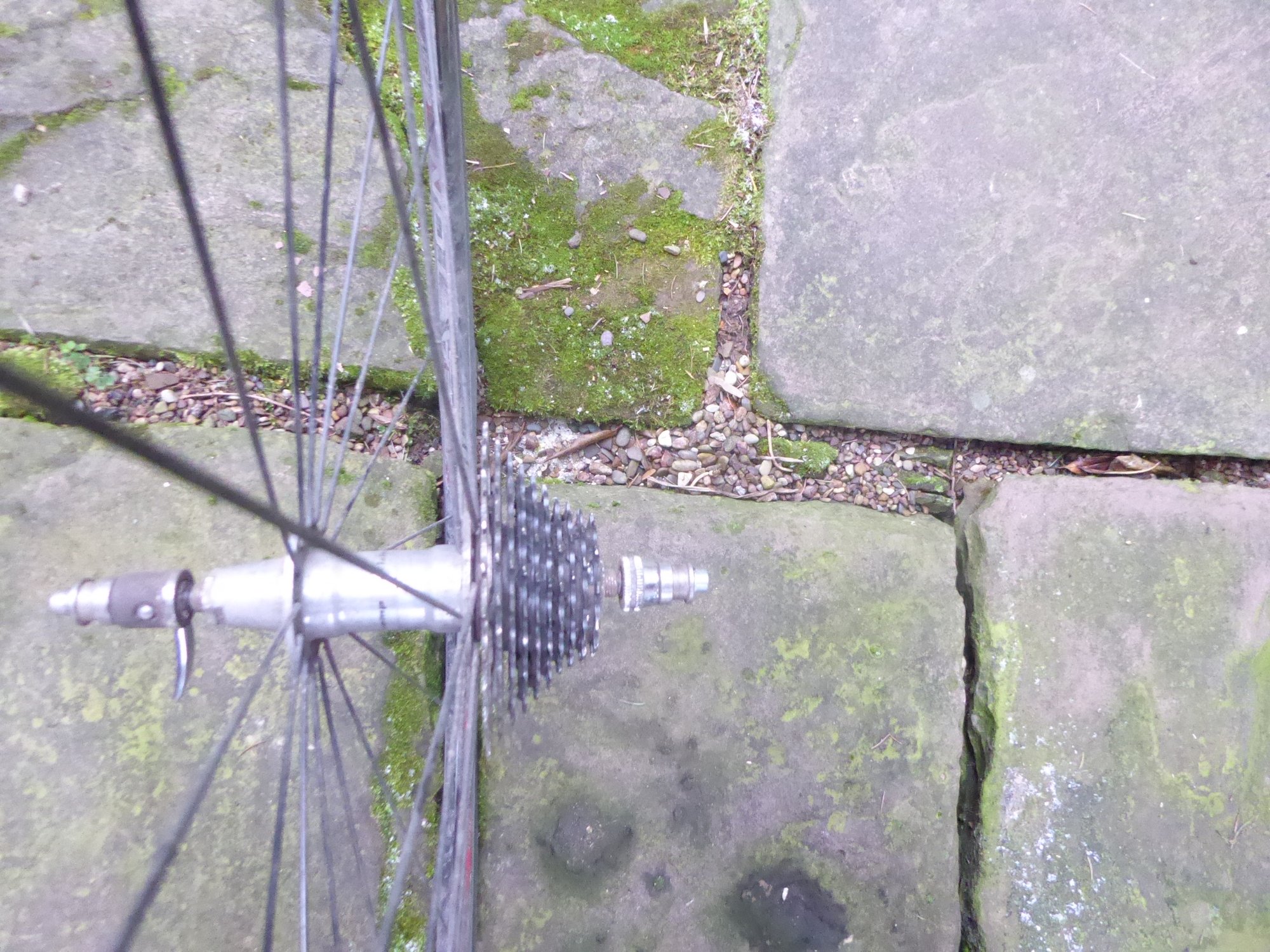

Anders einspeichen brächte nix, ist einfach gekreuzt auf der Antriebsseite, und radial von innen eingehängt halte ich jetzt nicht für empfehlenswert.

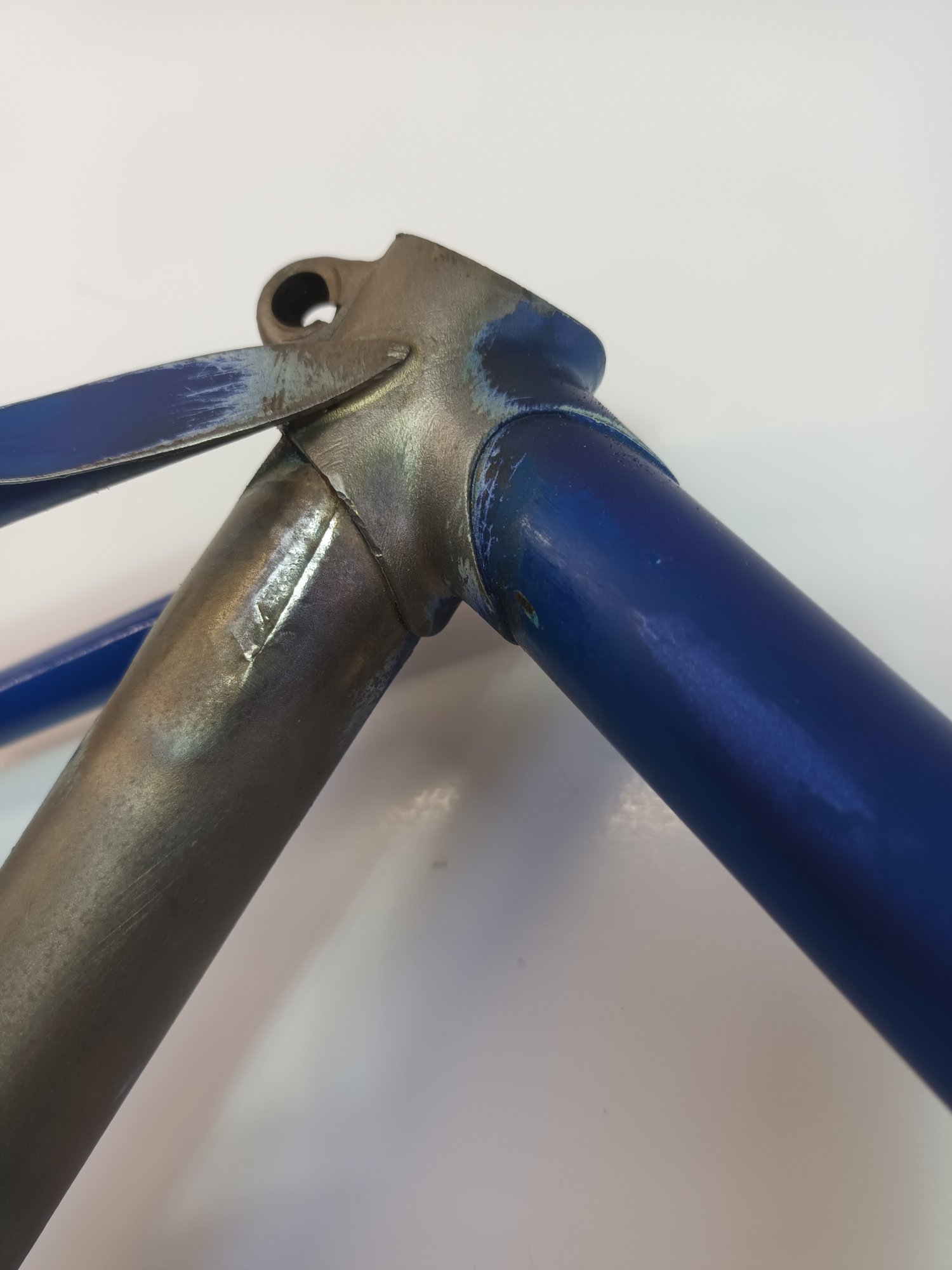

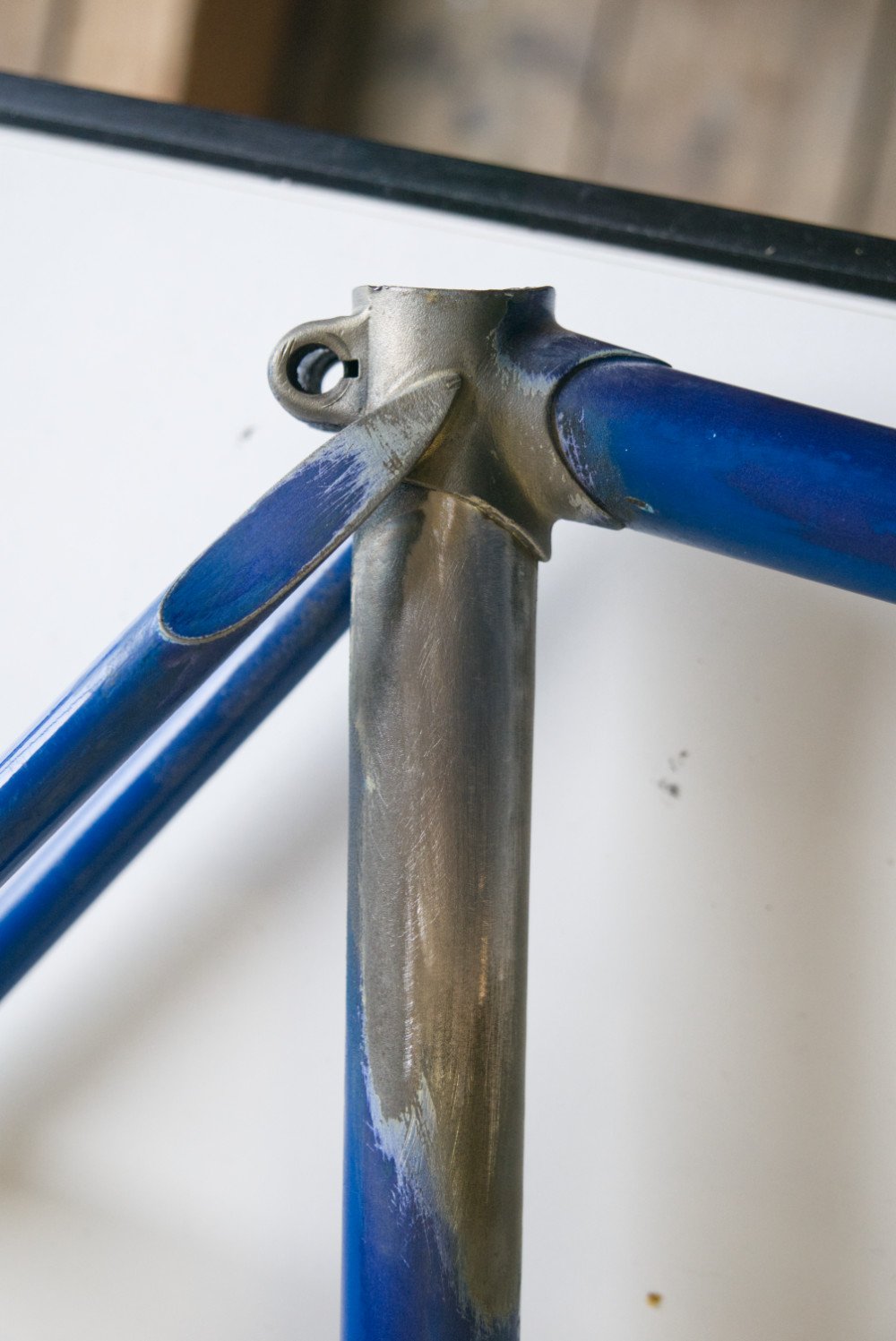

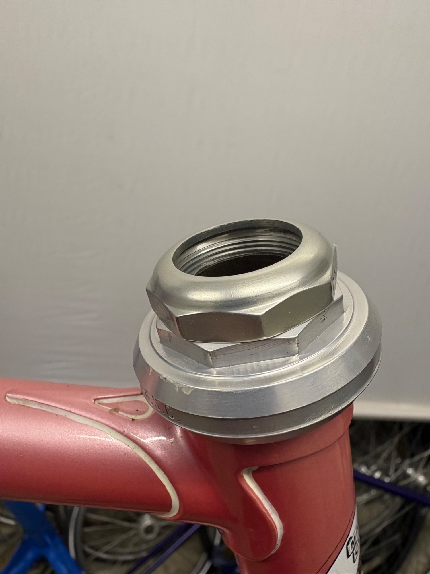

Hi Goaßhaxl, das war eine sehr gute Idee, die Leute waren sehr nett und wissen was sie tun.Ich würde nach meiner neuesten Erfahrung mal da anfragen.
https://www.jung-laserworks.de/contact-6
Laserschweißen scheint bei solchen Fällen eine vernünftige Lösung zu sein.
Es gab zwei Generationen der 9 fach Gruppen. Die Ergos lassen sich leicht zuordnen: Spitzergo - Gen 1, Rundergo - Gen 2. Bei den Schaltwerken wird es schwieriger mit der Zuordnung. Wenn ich mich nicht irre, sollte dein Vorhaben mit dem Schaltwerk der Gen 2 funktionieren.Kann ich mit einen 10-Fach Campagnolo Ergopower und 10-Fach Kassette und einen 9-Fach Campagnolo Schaltwerk problemlos schalten, oder brauche ich dann umbedingt ein 10-Fach Schaltwerk?
Das sieht ja richtig gut aus. Darf ich fragen was dich die Reparatur gekostet hat?Hi Goaßhaxl, das war eine sehr gute Idee, die Leute waren sehr nett und wissen was sie tun.
Die Fläche wurde von Innen und Aussen großflächig gefüllt und verschliffen.
Die Wunde ist erstklassig verheilt und die Regeneration für mein "City Neuwied" kann beginnen ; )
Dank dir für den Einfall.
Hier nachher/vAnhang anzeigen 1575269Anhang anzeigen 1575270orher Bilder
