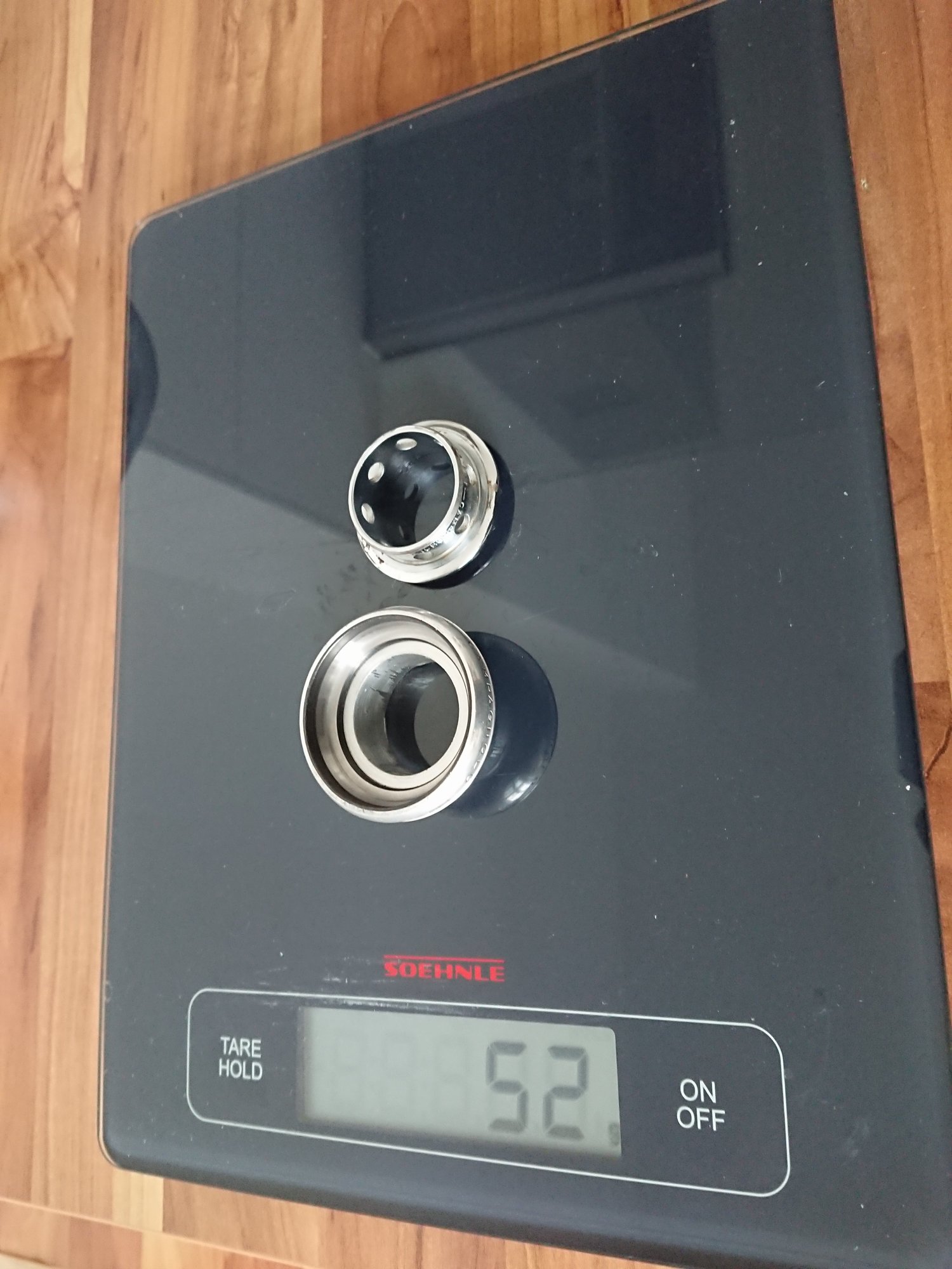

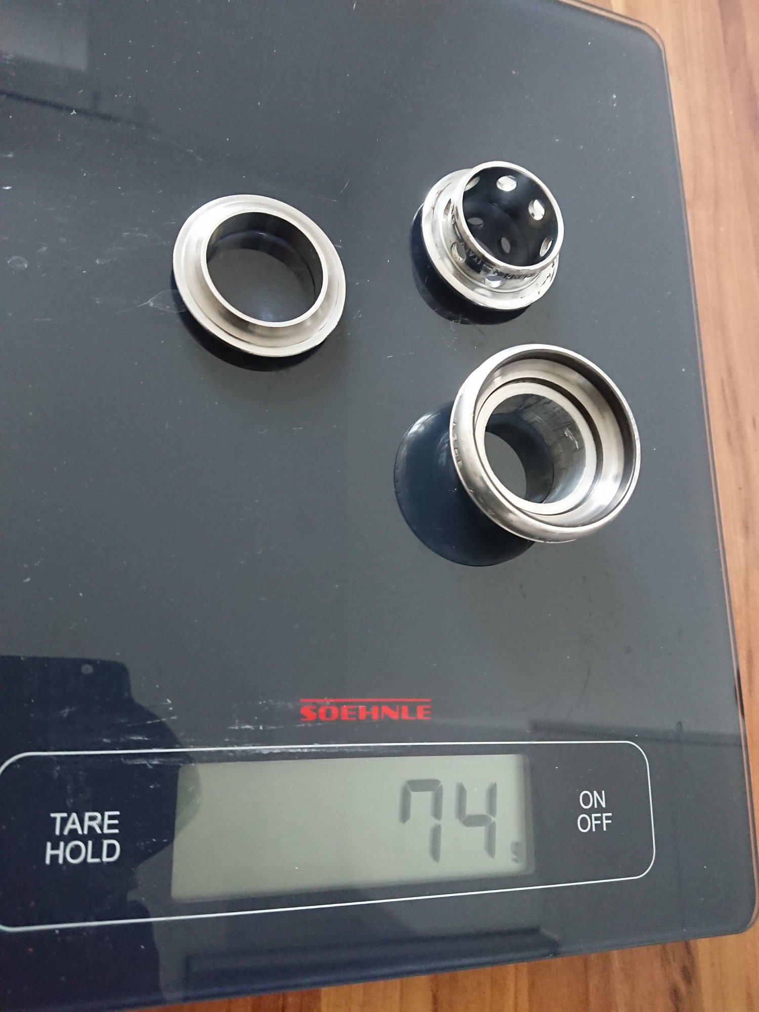

Bin gerade dabei den Macklam aufzubauen und stoße bei dem wunderschönen Steuersatz von Zeus auf das Problem, dass der Vorbesitzer wohl das Steuerrohr gekürzt hat. Nun geht der Zwischenring garnicht mehr drauf und der Konterring hat nur ca. zwei Gewindegängen. Ist das ein Problem?
Anhang anzeigen 1575354Anhang anzeigen 1575355
Das funktioniert so nicht, gerade bei der Kontermutter aus Alu, muss das Gewinde der Mutter voll sein, Steuerrohr abfräsen, oder anderen Steuersatz.
Du vielleicht 2 - 3 mm bekommst. Immer noch viel zu wenig. Und du nimmst die Höhen der Schlüsselweiten, was ein vernünftiges Anziehen/Kontern schwerer macht
Oben 2 mm, unten 2 mm, das reicht, und mit den Schlüsselweiten passiert bei dem Steuersatz nix an der Funktion zum einstellen, oder kontern.
Das einzige was limitiert sein könnte, ein schon zu kurzes Steurrohr, das man in den Bereich der Muffen kommt.
ein eleganter halbpfusch wäre es, nach einem flacheren gabelkonus zu gucken - ohne das ich jetzt weiß, wie hoch der vorhandene baut.

Ich werde morgen mal den Steuersatz im Detail messen
Du kannst die Kontermutter da oben ja nur als Deco nutzen !
Wenn du die Lagerschale ( also das Gewinde von Gabel + Lagerschale meine Ich ) richtig säuberst /entfettest und dann die Lagerschale mit hochfestem Schraubensicherungsmittel ( Empfehlung Loctite 648 ) aufschraubst und einstellst und aushärten lässt, das hält bombensicher , beim irgendwann mal abschrauben , ohne dabei einen Heißluftföhn zu benutzen , reißt du dann glatt das Gewinde ab , so fest ist das nämlich , und die Mutter oben ist dann nur Deco......:oops:
oh man, das ist ärgerlich, shyce..
der hätte gut gepasst, und ist auch relativ leicht.
mhh.. anderer gabel konus, wie vorposter beschrieben ,
wäre eventuell ne möglichkeit,
wobei das immer noch knapp wird.
ziemlich niedrig baut der hp 1055 von shimano
(ja ich weiss, passt eigentlich gar nicht)
Das ist natürlich eine Idee!
Aufgrund des großen Durchmessers und der damit verbundenen Kontaktfläche würde vielleicht schon mittelfester Sicherungskleber reichen...?
Bei hochfest wird es tatsächlich schwierig, das Ganze ohne Hitze wieder zu zerlegen.
