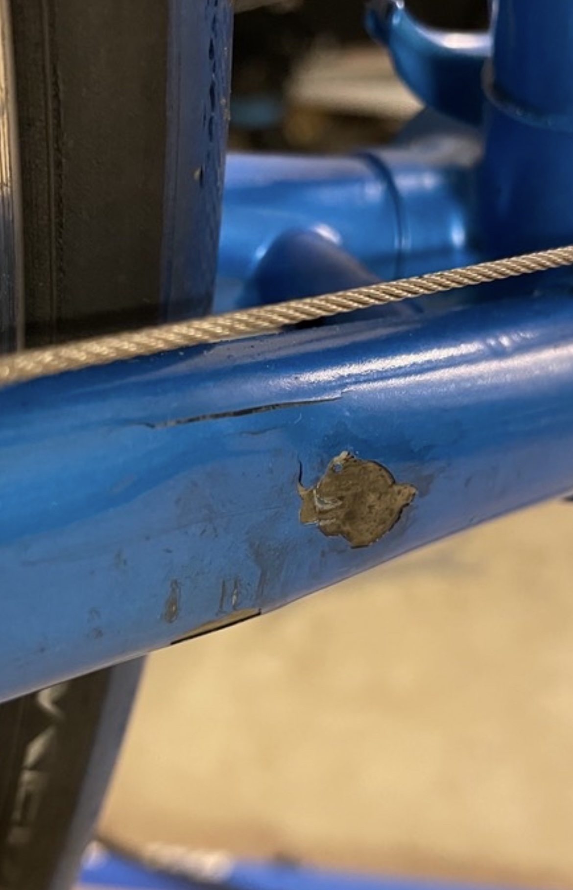

Danke schon mal für die Antworten!

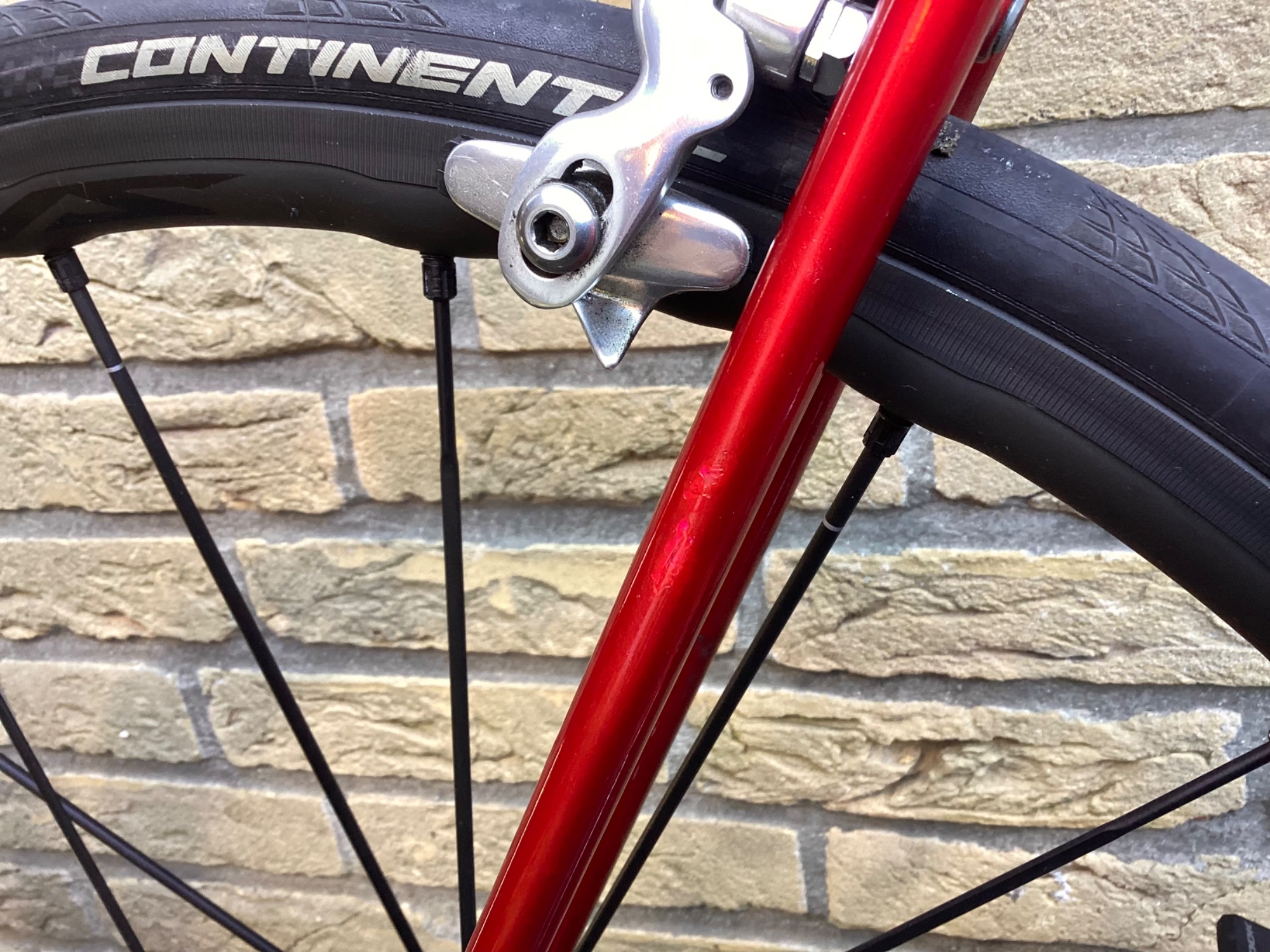

Bei meinen anderen Rädern habe ich auch so eine Vertiefung an der Stelle das kenne ich auch so. Bloß wirkte es hier für mich so als ob jemand mit dem Hammer zugeschlagen hätte.
Gerade in dem linken Bereich wo oben und unten der Riss im Lack ist. Wahrscheinlich liege ich da aber falsch. Also würdet ihr den Lack in dem kompletten Bereich entfernen?
Gibt es überhaupt eine Möglichkeit einen Lack zum ausbessern der den Koga blau halbwegs nahe kommt. Wird vermutlich mit reinem beipinseln eh nicht gerade hübsch werden.
Das wichtigste ist, den losen Lack und den Rost vollständig zu entfernen.
Wurde ja schon geschrieben.
Mit einer Drahtbürste und/oder Schleifleinen
Dann einen Rostumwandler und Grundierung.
Ich benutze für sowas Bob1 von Presto.
Da kann man, nach Trocknung drüberlackieren.
Es gibt hier einen Faden für Ausbessern/Farbton finden.
Es wird immer wieder die Nagllackabteilung im Drogeriemarkt empfohlen. Da habe ich auch schon einiges gefunden.
Die Stelle an deinem Rahmen ist nachher von der Kurbel bzw. von den Kettenblättern verdeckt, sodass ein nicht ganz exakter Farbton sowieso nicht sichtbar ist oder irgendwie auffällt.

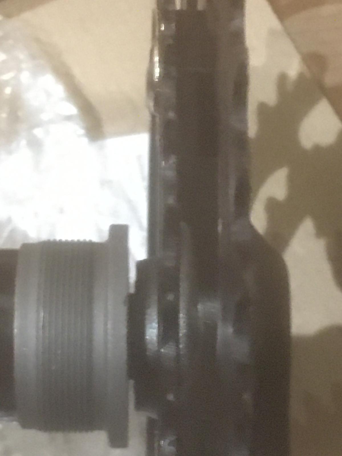

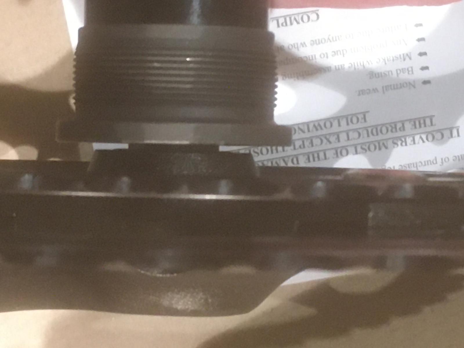

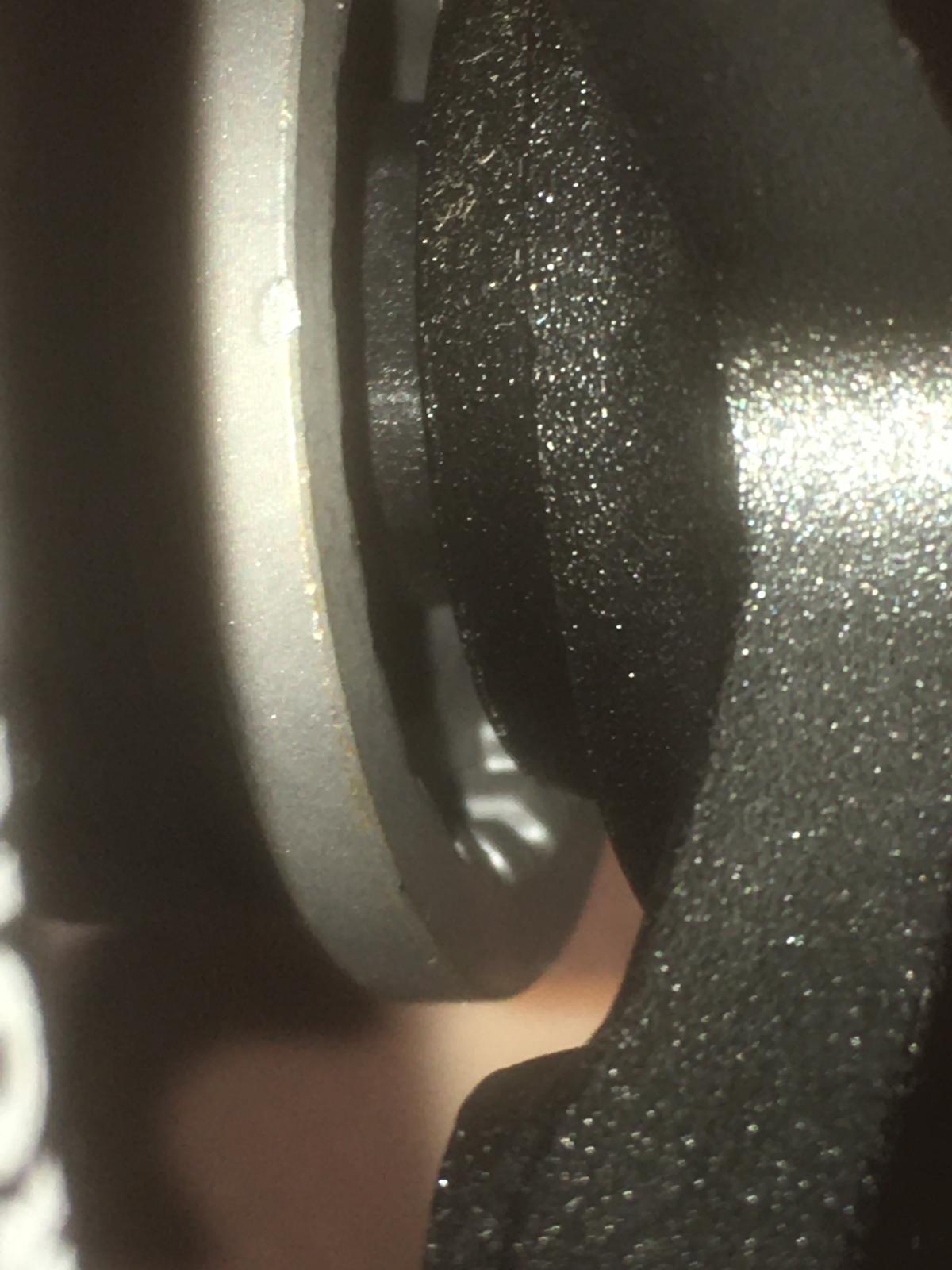

Naja, optimal ist die Kettenlinie bei Stronglight Silber/ Stronglight Schwarz Kleinanzeigen nicht - eben fast „um 1 Ritzel verschoben“
Damit kann ich leben. Mit Stronglight Schwarz neu ist die Kettenlinie noch mal 2mm weiter neben dem Optimum.
Zu 99% sind es ja eigene Hausfarben
Da hilft nur der Farbfacher beim Lackierer um nahe an die Koga Farbe ran zu kommen

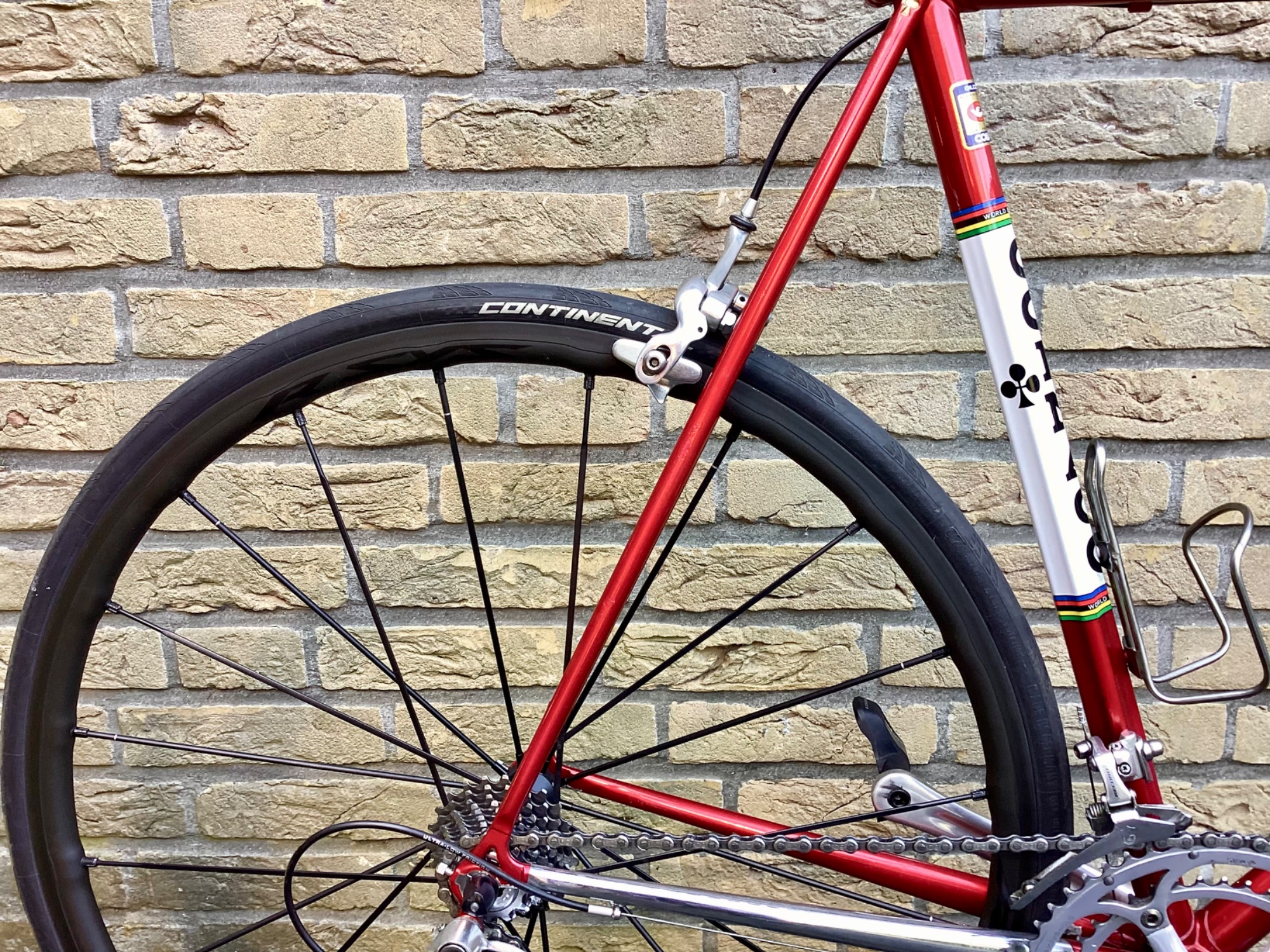

Danke für die Infos, ich werde mir erstmal rostumwandler besorgen und ggf. schon mal Grundierung. Dann erst mal den losen Lack entfernen und vermutlich muss ich ja die Übergänge/Kanten zum vorhandenen Lack ein wenig verschleifen.
Ich schaue dann auch mal ob es bei mir in der Ecke einen guten Lackierer gibt der mir bei der Farbe weiter helfen kann.
Nur glaube ich das es mit einem Pinsel nicht wirklich was wird. Auch wenn die Stelle hinterher verdeckt ist. Ich würde dann da immer wieder hin schauen und mich ärgern.
Wäre da evtl Airbrush eine Alternative oder eher Spot Repair vom Lackierer?
Das ärgerliche ist einfach das es fast die einige unschöne Stelle vom Rahmen ist 🙈 der Rest ist echt top bis auf minimale kleine lackplatzer. Die kann ich aber an 1er Hand abzählen .

Kurios wird es, wenn ich Euch folgendes erzähle: Ich habe auf Kleinanzeigen für 14 Euro eine schwarze rechte Stronglight Impact 2-fach Kurbel "ohne alles" kaufen können. Auch diese Kurbel heißt Impact, hat 170mm, hat aber eine ganz andere Form als meine neu gekauften Impacts. Schaut Euch mal den Arm in der Seitenansicht an... Ganz andere Gussform (Ist sowas überhaupt möglich?)
Klar ist das möglich. Eine Form für Druckguß hält nicht ewig. Teilweise sieht man das den Teilen auch an. Die Oberflächen werden unschöner und bestimmte Kanten, an denen Materal vorbeifließt, werden abgetragen in der Form.

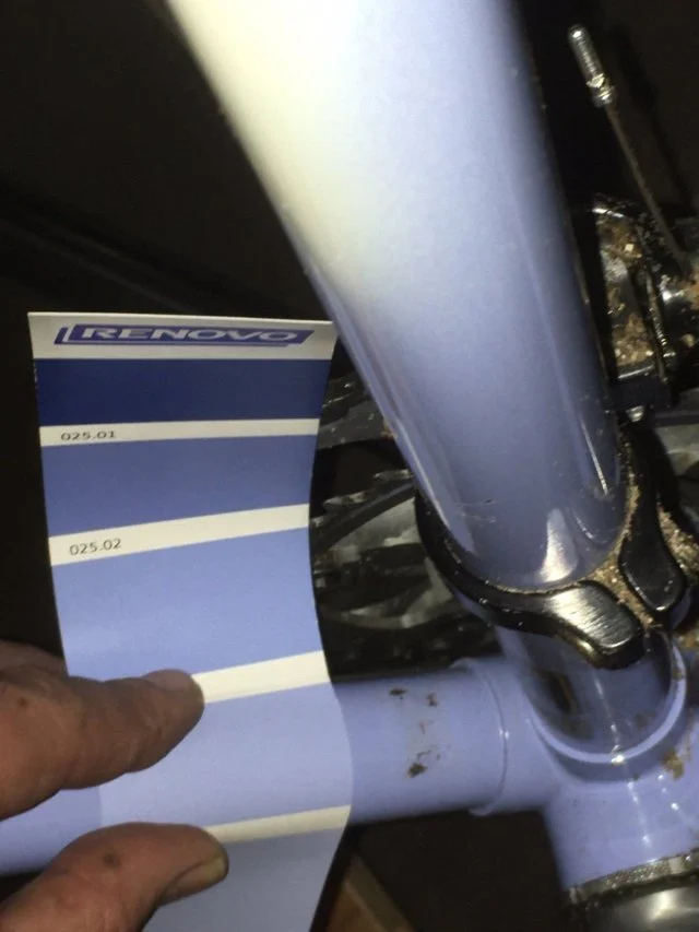

Am Besten selbst aussuchen, Du wirst staunen wieviele Farbfächer zu ein und der selben Farbe in unterschiedlichsten Nuancen vorhanden sind. Der Lackierer wird sich kaum die Zeit nehmen - und zeitaufwendig ist das Vergleichen allemal.
Auch ganz wichtig: Vergleich bei direkter Sonne, Halbschatten, Kunstlicht - ebenfalls erstaunlich wie schnell dann die auf's Erste passende Farbe dann doch nicht wirklich passt.
Tendentiell den auszusuchenden Farbton eine Nuance dunkler wählen - da fällt es weniger auf.
Dazu kommt dass viele Rahmen in sog. Vierschichtlackierung veredelt sind/waren - das ist dann dieser gewisse "Glitzereffekt" beim Betrachten in der Sonne. Das wirst Du kaum bis gar nicht wiederherstellen können.
Ein Rickert mit bösen Lackschäden habe ich wieder ganz brauchbar hinbekommen, hier noch mit ohne Klarlack zum Egalisieren der Oberfläche:
Doch, das geht. Sehr gut sogar. Ich nehme einen feinen Haarpinsel - 1er oder 2er - und "tupfe" eher aus als dass ich streiche. In mehreren Durchgängen mit Zwischentrocknen. Zum Schluß dann noch Klarlack, auch in mehreren Schichten innerhalb der offenen Zeit. Falls nötig ganz fein beischleifen und aufpolieren. Funzt tadellos, braucht halt ein ruhiges Händchen und ein wenig Geduld. Sehr gutes Licht ist unabdingbar.
Gutes Gelingen, wie auch immer, zu wünschen.
Gruß aus dem Wein/4, André.
Und um Dir die Vielfalt beim Lackierer zu zeigen - für einen Neuaufbau suchte ich ein BRC und hab' dann aus gut 300 Nuancen die mir am besten Passende ausgesucht (und auch schon lackiert):
