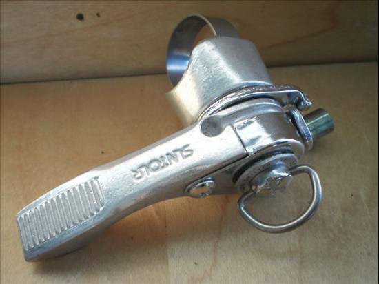

Hat jemand schon einmal versucht, auf alte SunTour Daumenschalterbefestigungen andere alte SunTour Schalthebel (z.B. für Unterrohrmontage) zu befestigen?
(ich weiß, eine sehr eigenartige Frage :rolleyes:)
Hab ich auch mal versucht aber ging in der Kombi nicht. Die Sockel von den SunRace daumis sind aber ziemlich „standard“ und auch mit Hebel noch deutlich billiger als die von Paul components oä. Da würde das schon eher passen, aber hab es selbst auch noch nicht probiert. Ansonsten passen Schalthebel für den Vorbau auf 22.2 lenker

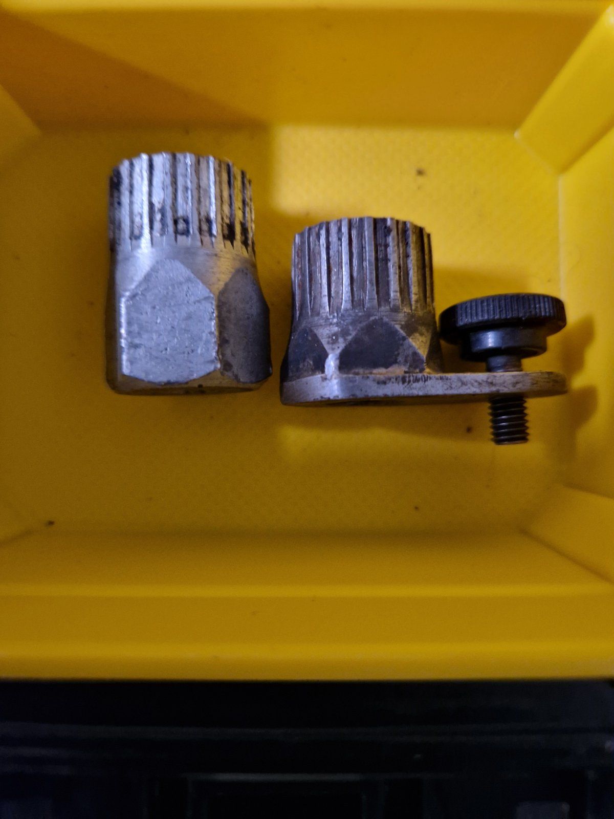

Ich habe mal einen engen innen ausgedreht. Nachdem er ueber die Achse passte, ist er dann beim ersten Einsatz zerbrochen, so duenn war er geworden. :confused:
Hat jemand eine Bezungsquelle fuer einen fertigen, ueber die Achse passenden?
Hier mal ein Vergleich, links original, rechts zu weit innen aufgebohrt, bzw. gedreht.
Einen ollen nicht Regina ZK wo der passt habe ich natürlich auch noch gefunden.

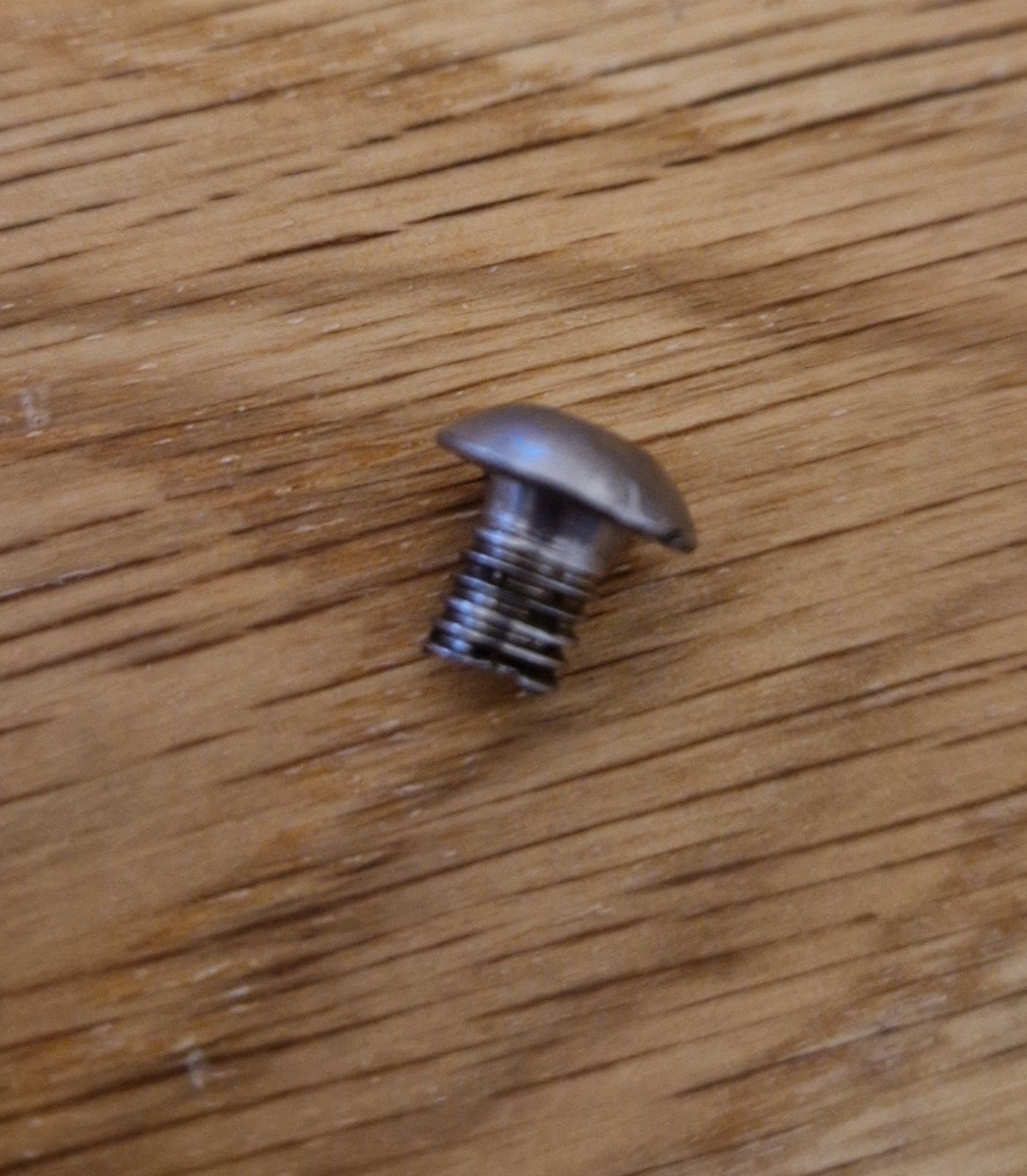

Ich muss ein Gewinde nachschneiden:
Ist das Gewinde für die Zugführungen am Tretlagergehäuse ein Feingewinde? Die Schraube ist M5, aber ich würde da nur ungern das falsche Gewinde reinschneiden. Kann da jemand helfen?

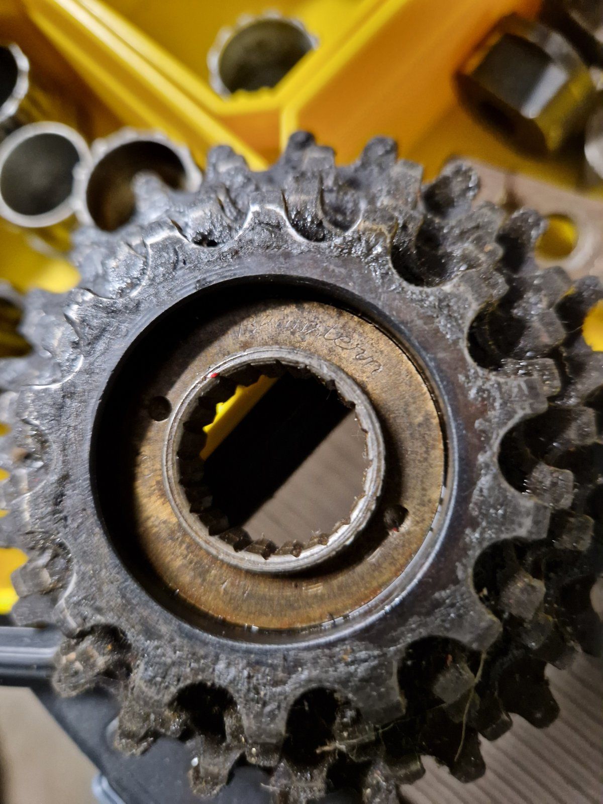

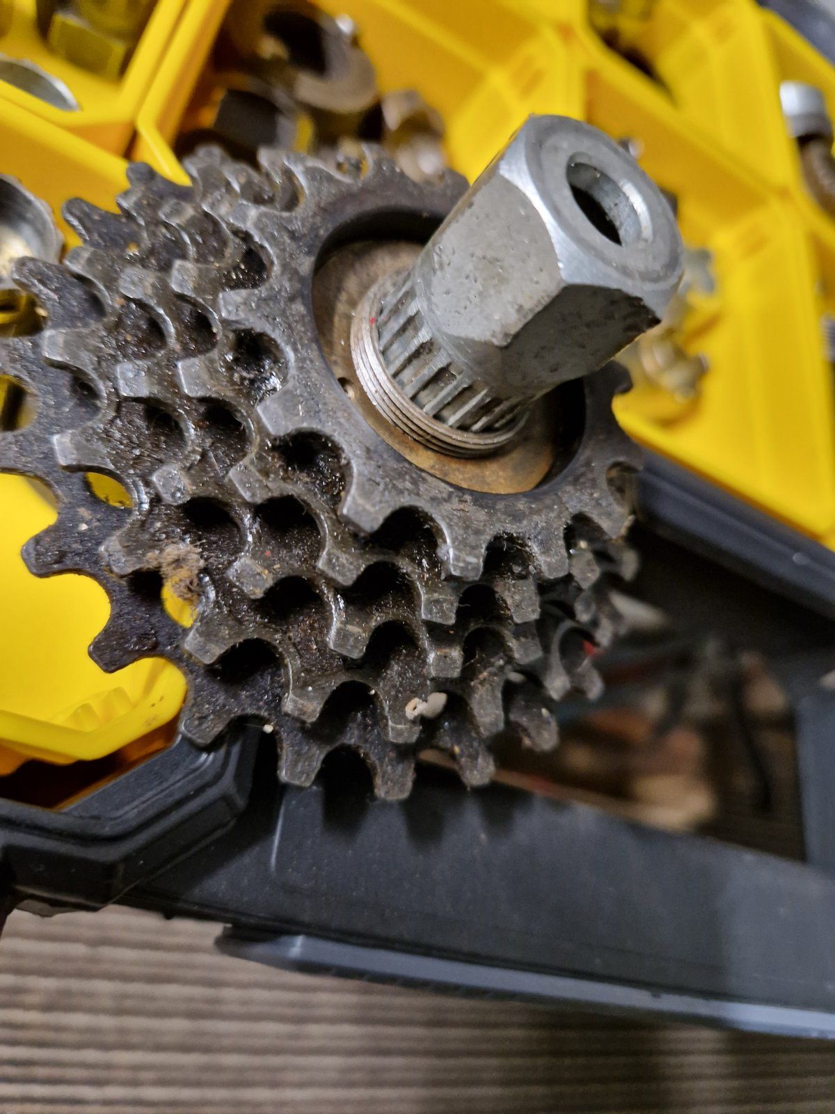

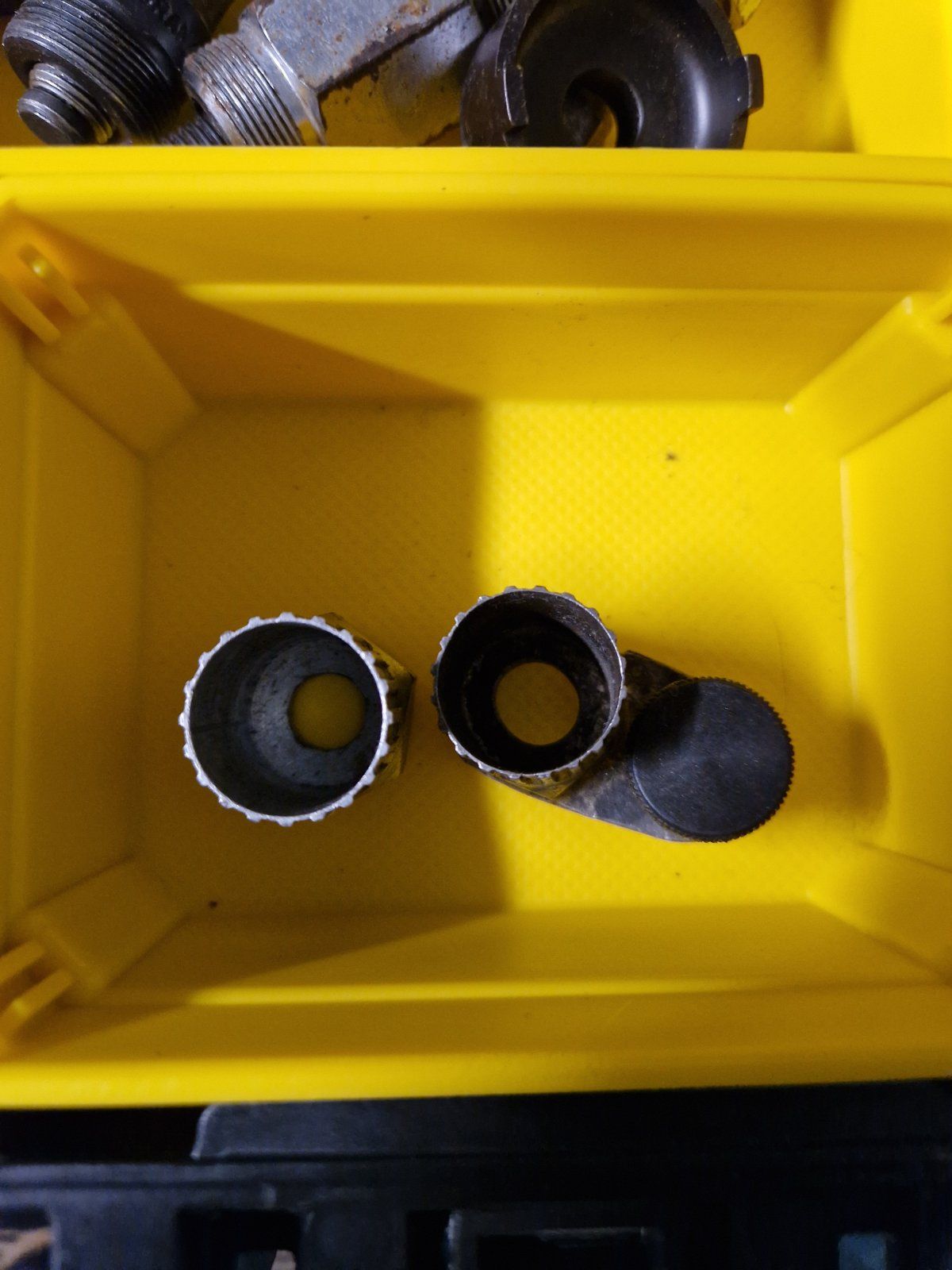

Abzieher für Schraubkranz
Hallo, ich stehe vor einem Rätzel. Ich versuche einen Schraubkranz zu entfernen, alle meine Abzieher passen nicht. Ich weiß auch nicht, um welchen Hersteller des Schraubkranzes es sich handelt.
Nach meiner Meinung müsste der Abzieher folgende Masse haben:
Zähne 24, Aussendurchmesser 32, innen 24
Für Hinweise, Bezugsquelle wäre ich dankbar.
Ich denke Du brauchst Diesen hier...

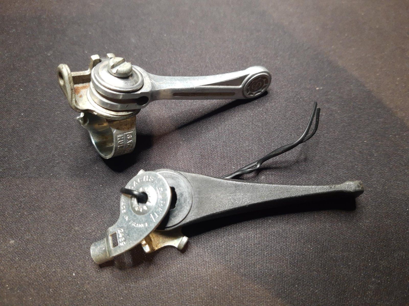

Ich will es ja andersherum machen:
Unterrohrhebel an solche Daumie-Halterungen implantieren.
Wie @colner77 schreibt gibt es passende Schellen. Hier z.B. von Sachs-Huret. Ich habe mir da etwas zusammengeschraubt, das demnächst an mein Peugeot P8 kommt: Simplex-Hebel mit den passen Scheiben und Gegenhalter auf einer Sachs-Huret-Schelle. Unten ist der originale Hebel mit Zubehör.

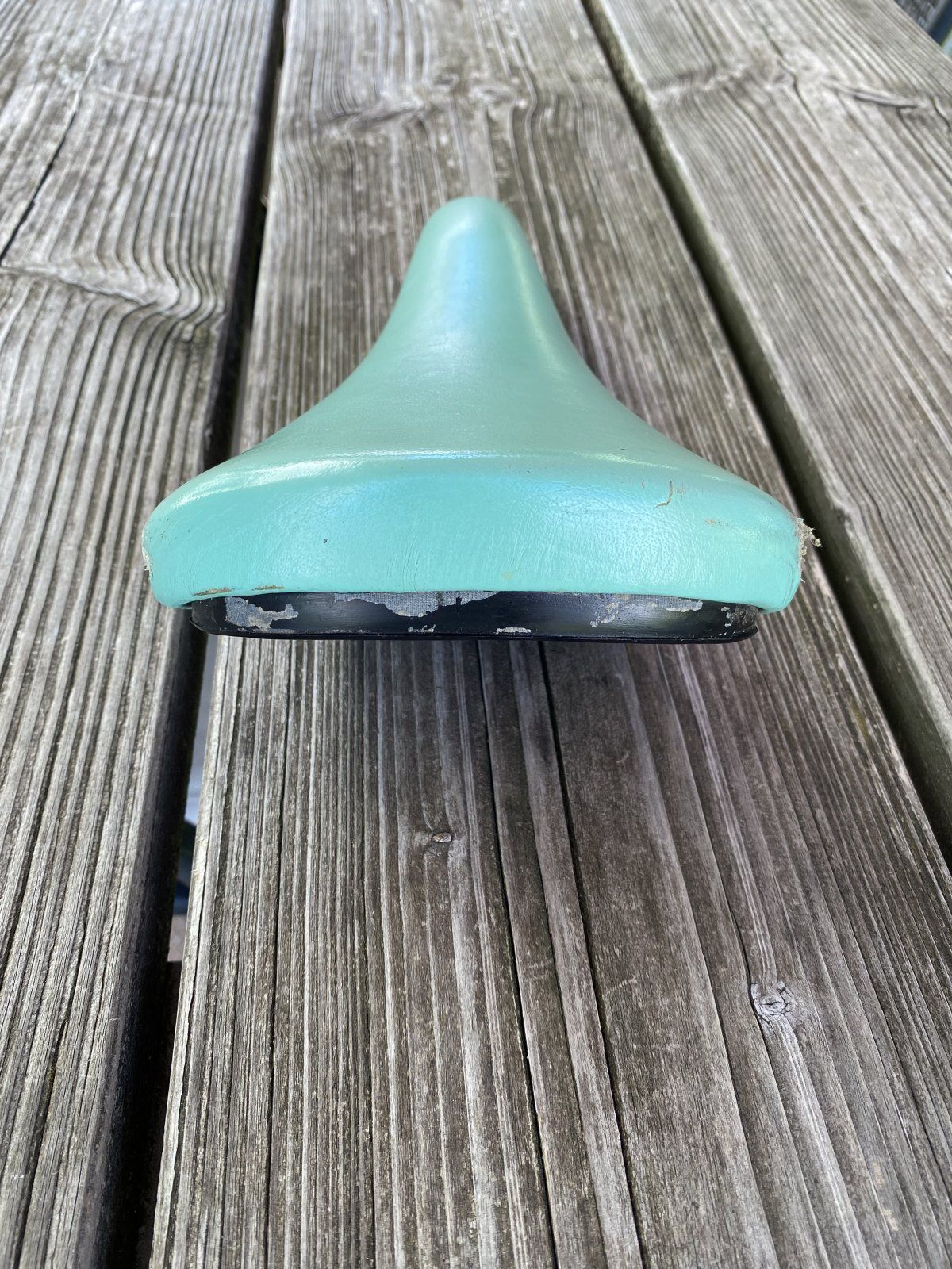

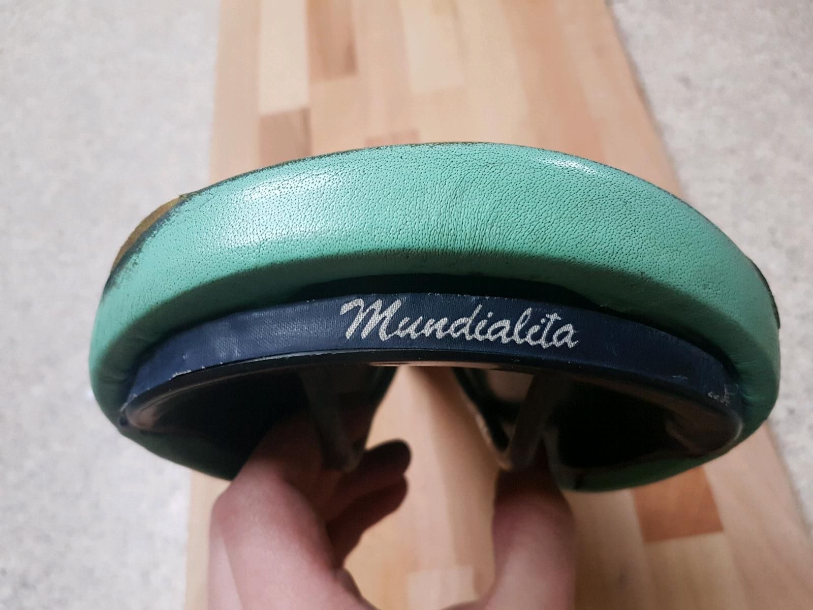

Diesen Mundialita Sattel würde ich gerne wieder vervollständigen, es fehlt der Schriftzug hinten.
Das sah ursprünglich wohl so aus:
Hat jemand sowas schon mal reproduziert oder reproduzieren lassen?
zu deinem Vorhaben kann ich nichts genaues sagen. Meiner Erfahrung nach passen Shimano-Hebel (getestet: Dura-Ace Barend und RX100 Rahmenschalthebel) ohne irgendwelche Anpassungen an die neuen SunRace-Daumies. Da passt die Höhe der Nut für den Schaltzug perfekt. Einen Sachs-Aris-Hebel habe ich mit einer zurechtgefeilten Unterlegscheibe auch montiert bekommen.
Vielleicht sind diese nicht ganz klassischen Sockel ja auch eine Option. Ich finde die sogar funktionaler als die sauteuren Paul weil der Auslass vom Bowdenzug drehbar ist.

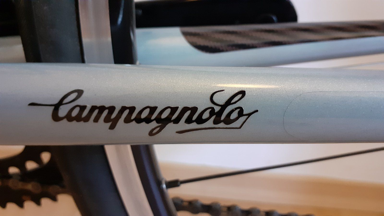

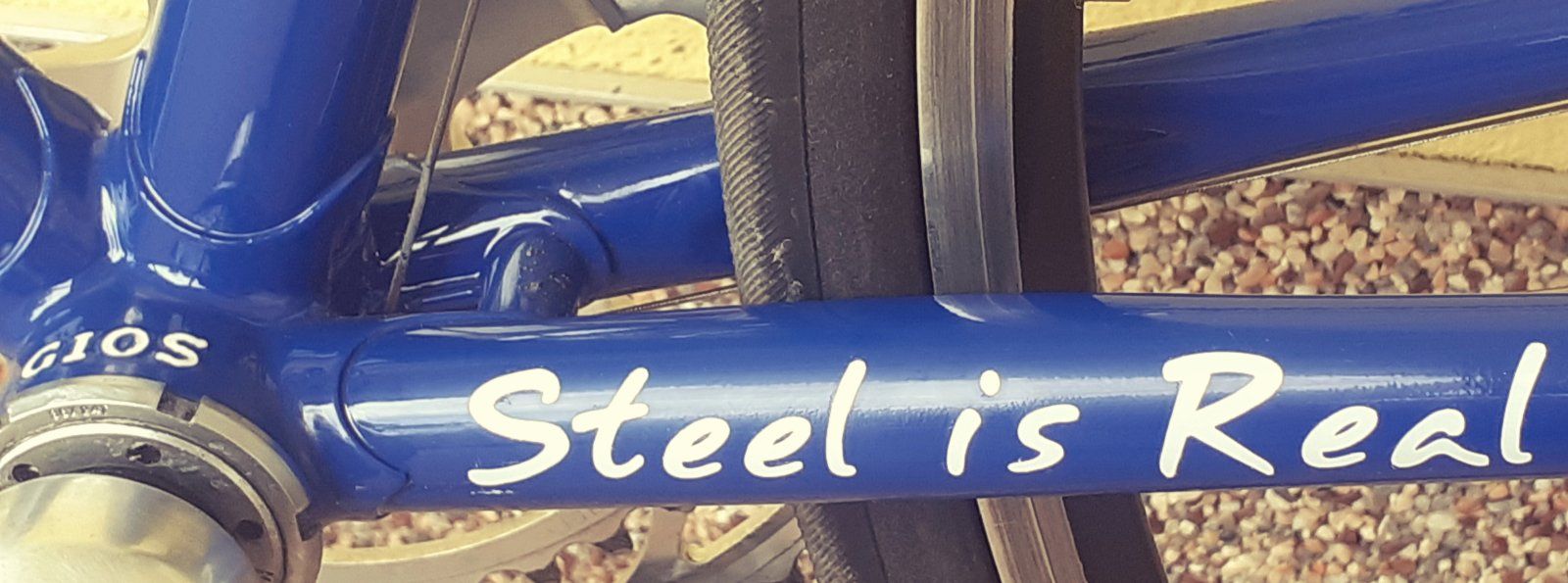

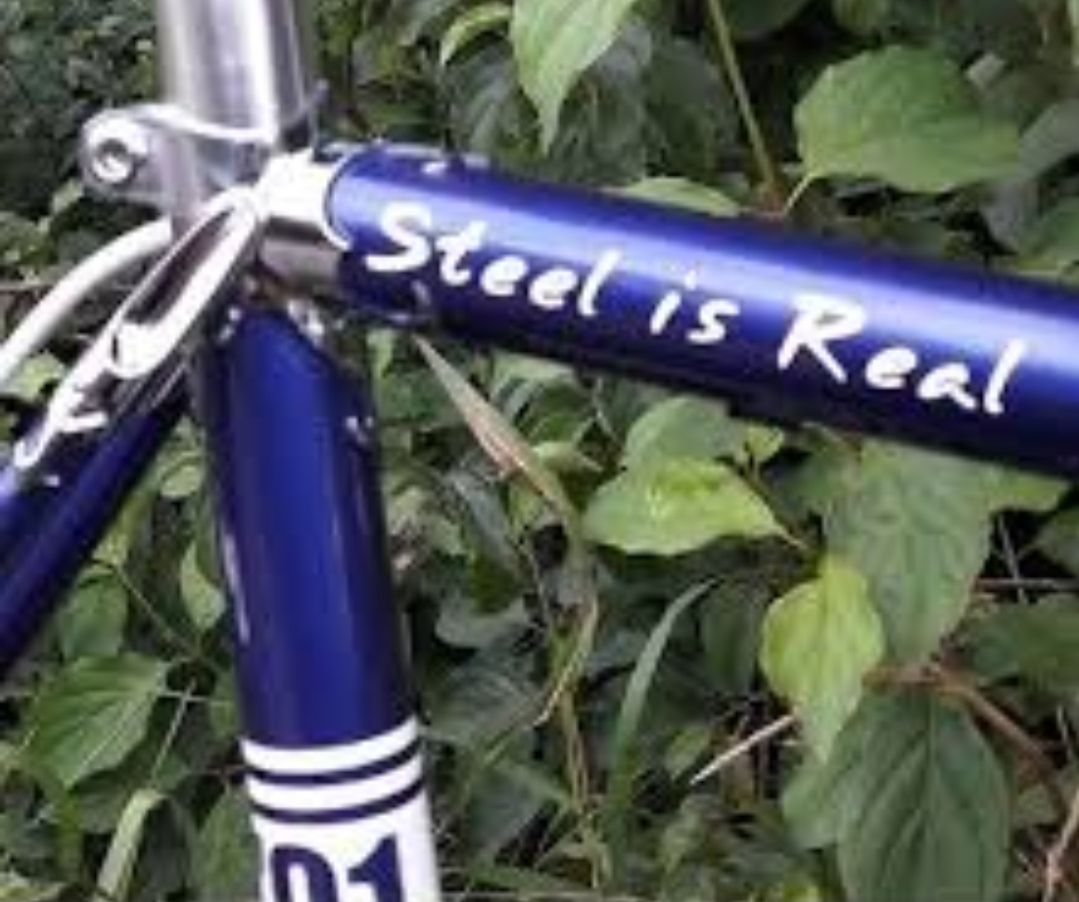

Was meinst du mit „freistehenden Buchstaben“? (Sorry für die blöde Frage 😬)
Das heißt du hast nach dem Aufkleben nur Buchstaben auf dem Sattel und keine Folie. Das sieht dann aus wie aufgedruckt.
Das geht natürlich nur weil dein Sattel hinten eine Kunststoffkante hat , auf der Satteldecke werden die Aufkleber nicht halten. Ein Problem könnten vielleicht die beiden i-Punkte sein , weil sie sehr klein sein müssen und deshalb vielleicht nicht gut halten.
So zB :
