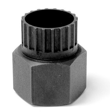

Atom-Kranz. Hier passt ein Abzieher für Atom / Regina.

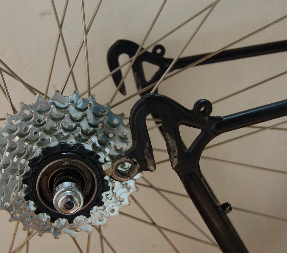

Grüßt Euch,
dieses Hinterrad passt gerade eben so in die Ausfallenden, mit ganz wenig Nachdruck. Parallel sind sie - sagt zumindest meine Digitalmessschieberimitation, die zwar viel Mist mißt, aber eben relativ gleichmässig von vorne bis hinten.
Nach dem Neuaufbau mit Grundierung, Füller und Lack wird's ganz sicher mehr als eng.
Und bevor ich das mit irgend welchen Brutalo-Methoden weite denke ich mal dass ein paar Striche mit der Feile eher zielführend sein könnten.
Was meint Ihr?
Dank und Gruß aus dem Wein/4 André.

In dem Fall würde ich die Innenseite der Ausfaller vrmtl. gar nicht erst grundieren/lackieren, sondern nur klarlackieren 🤔
Vielen Dank, der passt leider nicht, den habe ich. Brauche einen mit 24 Zähnen und 32mm Aussendurchmesser. Weiter geht die Suche.

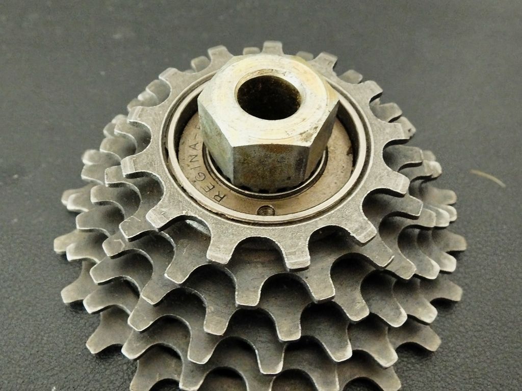

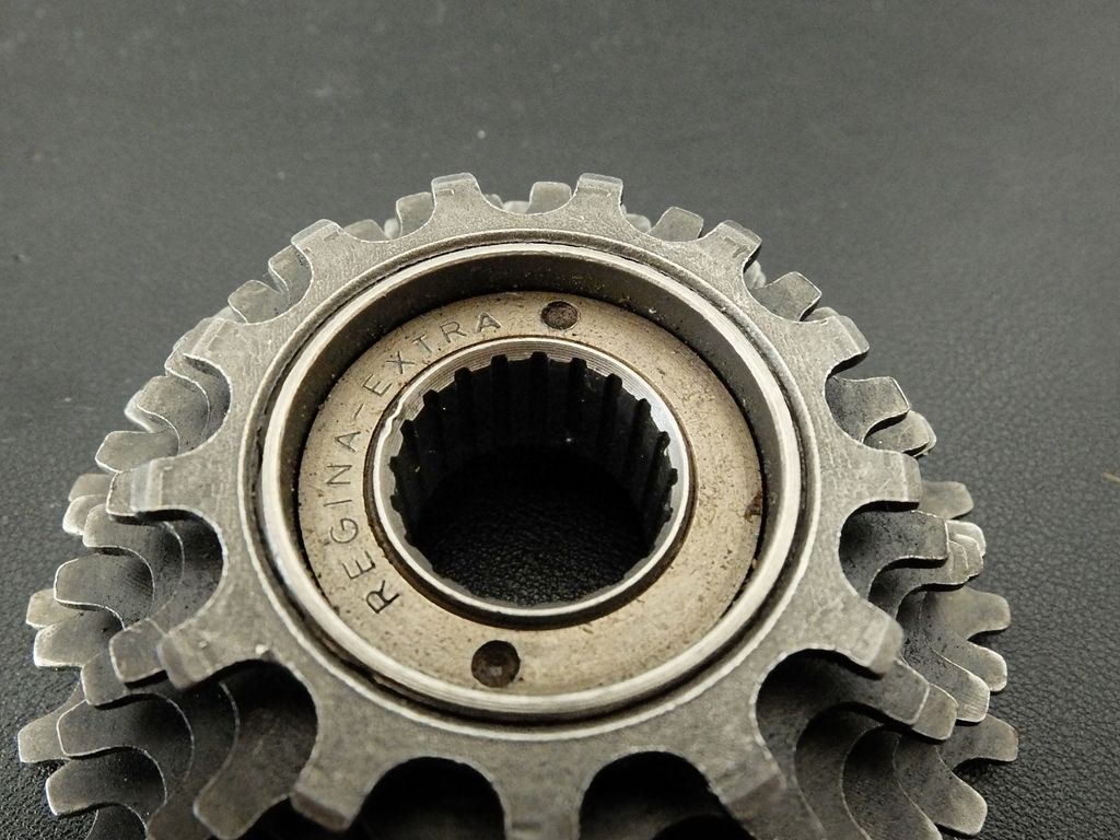

Ich habe einen nicht so dünnwandigen für Regina. Der wird ziemlich sicher passen. Muss mal Zähne zählen.

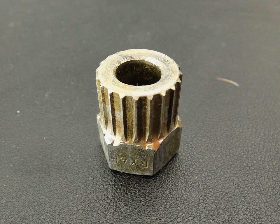

Ist nicht zum Verkauf, aber wenn du im Raum MUC wohnst, kann ich dir den Kranz abziehen oder den Abzieher leihen.
Vielen Dank für das Angebot. Wenn das Teil passen sollte, finden wir bestimmt einen Weg.
