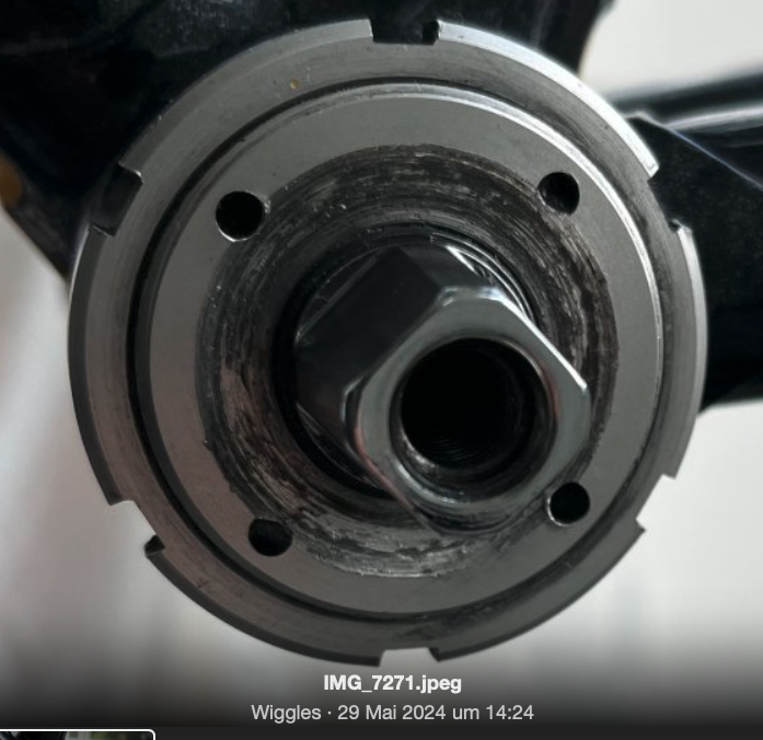

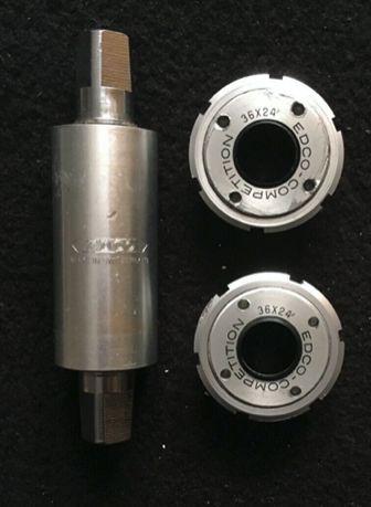

Ich denke durch den defekten Konterring hat sich die Schale gelöst, und ist nach außen gegen die Kurbel gewandert,sollte man eigentlich merken.
Ja das kenn ich auch so,
aber die andere Seite sieht auch so aus.

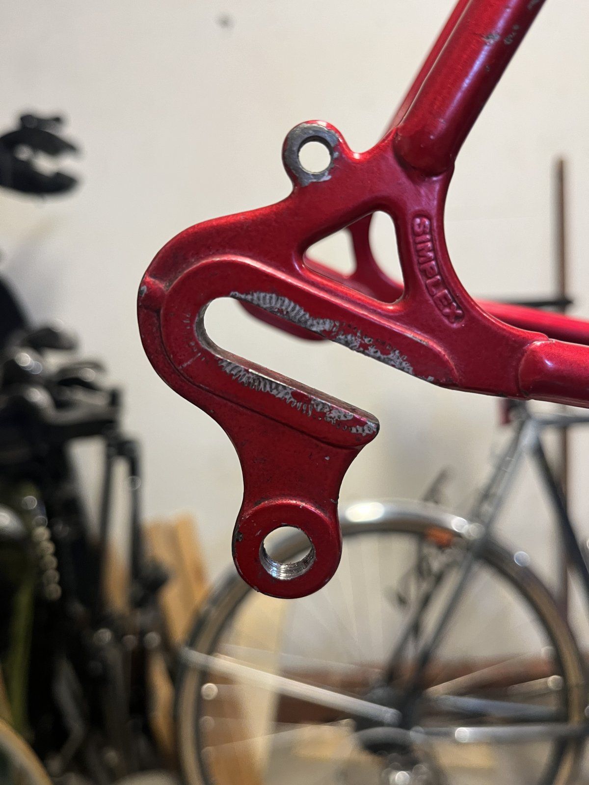

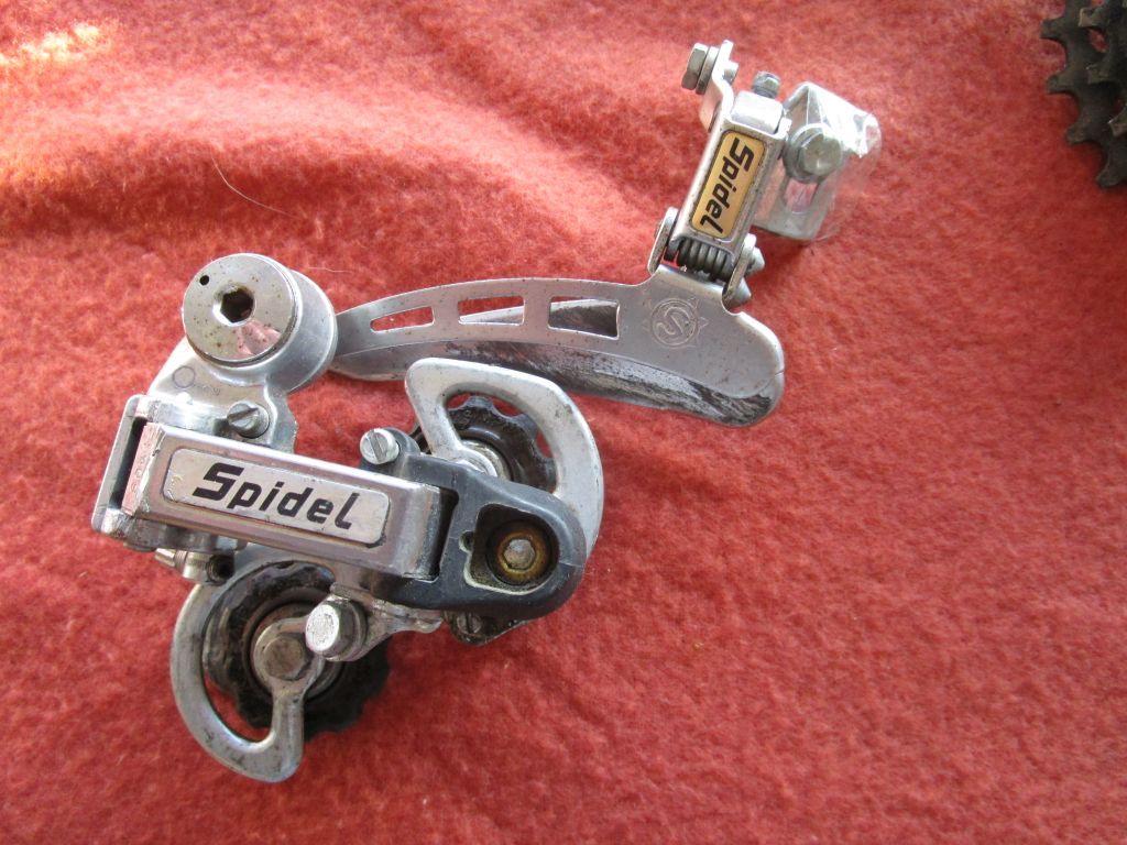

Hallo Kollegen, könnt ihr mir bitte sagen nach welchem Schaltwerk ich suchen muss? Ist ein Peugeot . Lochdurchmesser ist 10mm
Simplex LJ 6600.
Gibt es auch gelabelt mit Peugeot-Schriftzug.
keine Ahnung, alt, einbaubreite hinten 120mm. keine anlötteile, alles wird mit schellen befestigt. Leider kein foto zur hand.

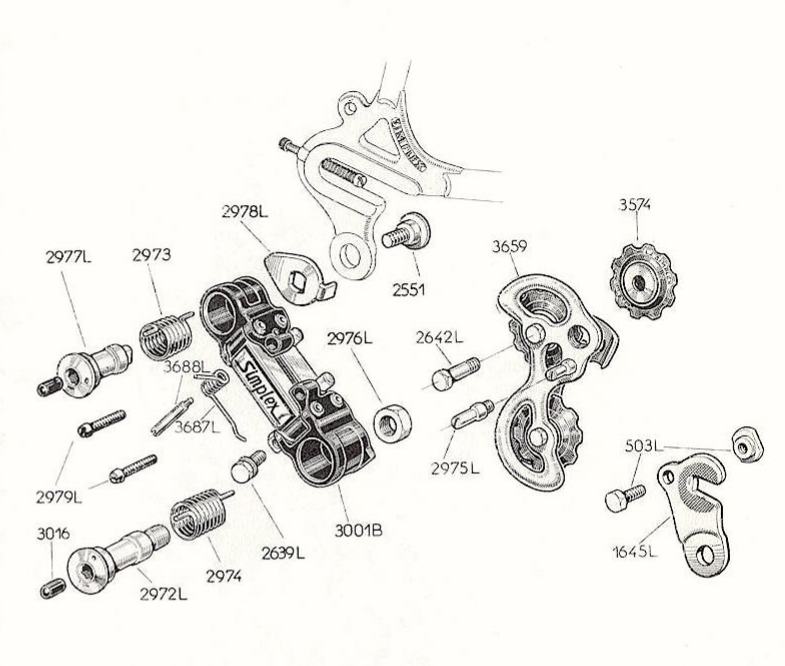

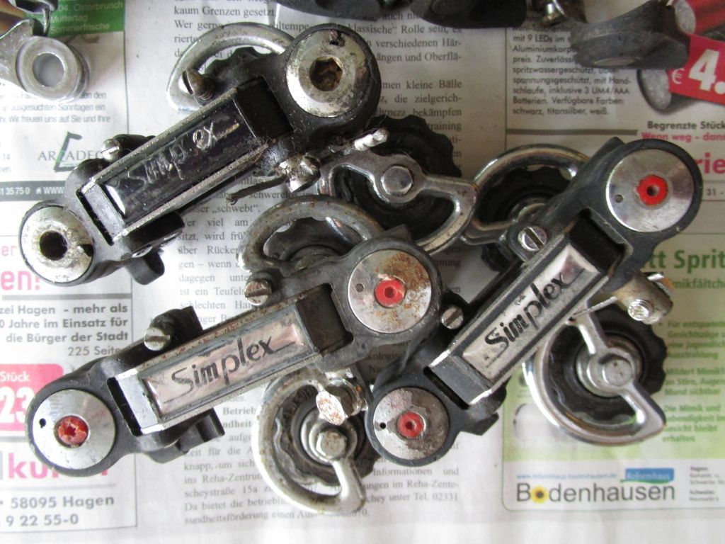

Simplex schaltwerke habe ich mehrere, das Problem ist, daß das Schaltauge weder anschlag noch gewinde hat.
Beides benötigen die zu diesem Schaltauge passenden Schaltwerke auch nicht.
Die werden von der Innenseite festgeschraubt (mit einer entsprechenden Schraube) und bringen den Anschlag mit.
P.S. Hier das Beispiel eines Criterium AR 637 NI von 1974:
