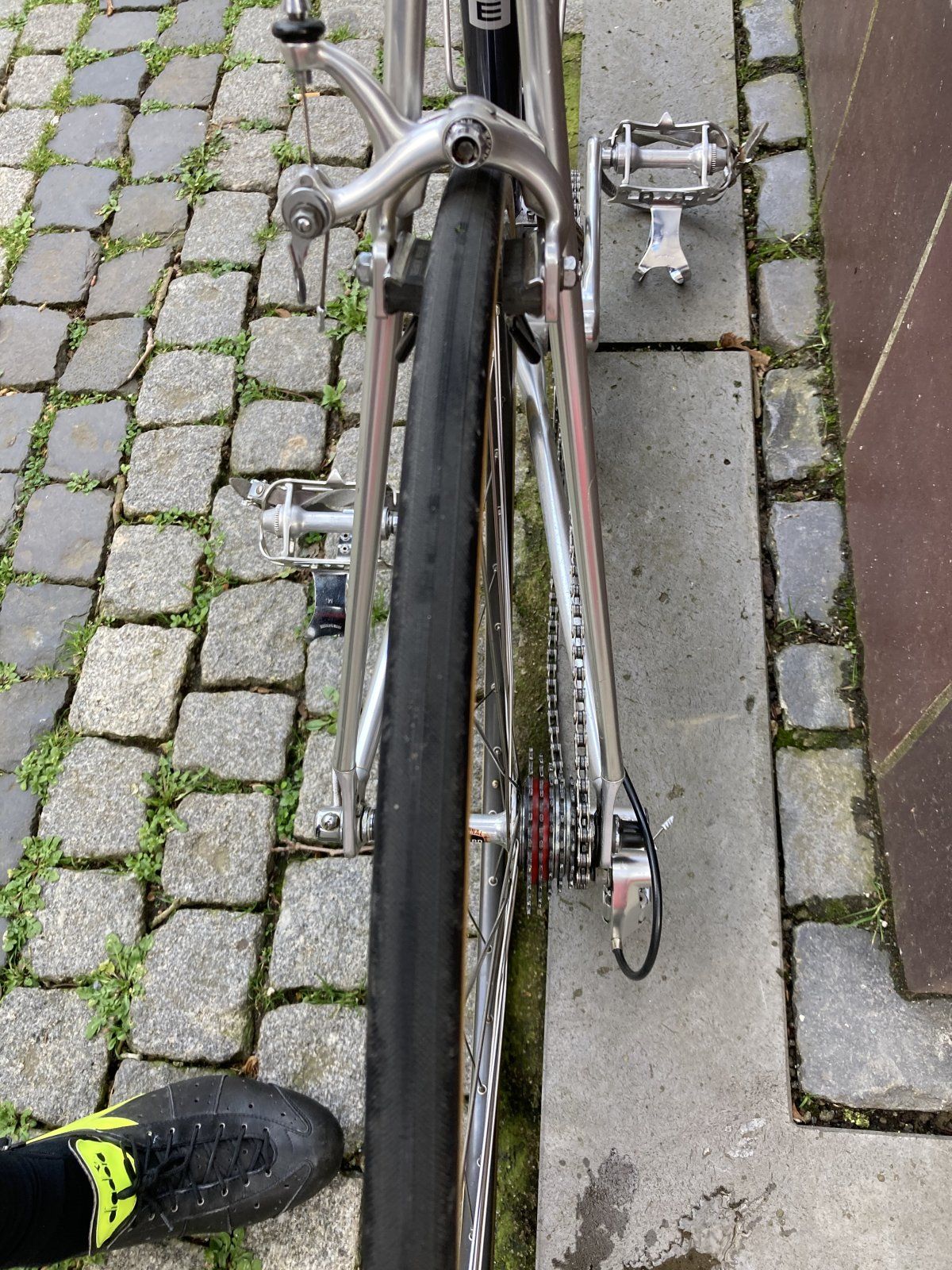

Kurze Frage zu dieser Anleitung zur korrekten „Montage“ der Pedalriemen:
Ist es nicht eigentlich lege artis, den Riemen innerhalb des Pedals einmal zu drehen?
Natürlich müssen Pedalriemen innerhat bes Käfix verdrillt werden, sonst gilts nicht. Das soll übrigens verhindern, dass der Riemen seitlich verrutscht.
Es gibt aber Pedale, da ist der Alu(oder Plaste)körper im Weg und da ist kein Platz für Drill.
Es gibt auch Pedale, da ist eine Madenschraube angebracht, dei den Riemen fixiert. Da muss man auch nicht verdrillen.

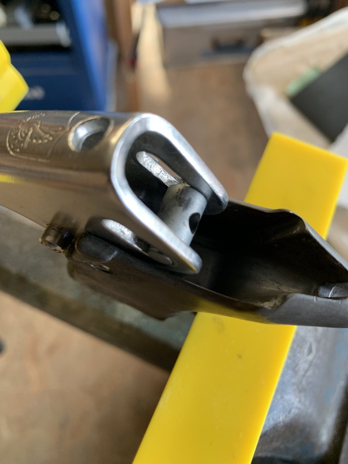

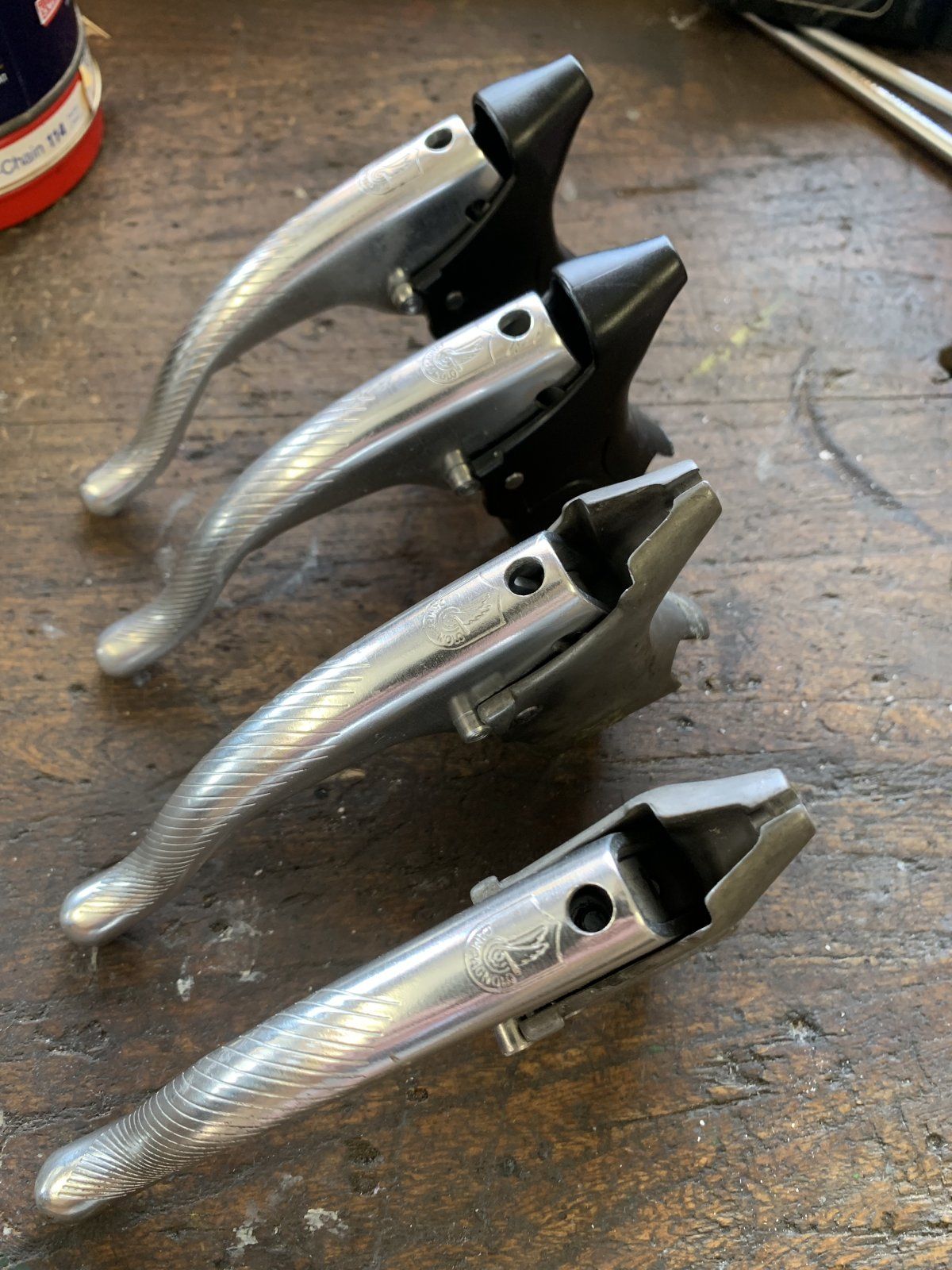

Moin,
kann ich diese Hebel direkt als Aero- Hebel verwenden, oder bedarf es dazu noch eines Einsatzes, von dem ich hier mal irgendwo was gelesen hab?
Vielen Dank,
Matthias
Ist ein Loch nach hinten im Bremskörper, mit Anschlag für die Zughülle hinten?
Zutreffendenfalls - ist das Loch mittig oder seitlich? Mittig bedeutet, dass der Zug im Lenker verlegt werden muss, also je Hebel 2x Lenker bohren. Seitlich bedeutet, dass der Zug außen am Lenker entlang gelegt werden kann.
Die Plättchen werden aber auf jeden Fall notwendig sein. Denn die Zugrichtung der Hebel muss ja umgelenkt werden. so, wie sie jetzt ziehen, bewegen sie das Kabel ja kaum nach vorn.
So denke ich auch !? ... dann rutschen die nicht mehr während der Fahrt
Das Loch nach unten sitzt mittig. Wenn ich nun den Bremszug nach unten durchfädel und betätige, funktioniert das reibungslos und vom Gefühl her auch mit ausreichend Hub.
Wenn ich hingegen den Zug klassisch Non-Aero einfädel, rutscht die Zugaufnahme bei Betätigung in den Führungsnuten au den tiefsten Punkt und der Hebel geht nicht mehr vollständig in seine Ursprungsposition zurück.
Habe irgendwie das Gefühl, die Hebel sind ausschließlich zur Aero-Verlegung geeignet?
Beim früheren C-Record-Hebel hingegen würde diese Umlenkung sicher Sinn machen:

Das war auch meine Kenntnis. Allerdings sind die Durchführungen in den MKS Sylvan Road in Kombination mit den Christophe-Pedalriemen so eng, dass auch ohne Verdrillung nichts verrutscht. Da ich mir eine KDM-Teilnahme vorbehalten will, wollte ich die Vertreter der Orthodoxie hier befragen.
Dieser Punkt fehlte in der Aufzählung von @Bonanzero.
Wozu sollte man verdrillen, wenn die Durchlässe für den Riemen (am Pedal) so eng sind, dass der Riemen auch ohne Verdrehung sich (in der praktischen Nutzung) nicht verschiebt.
Also ich würde in diesem Fall nicht "drillen". :)
