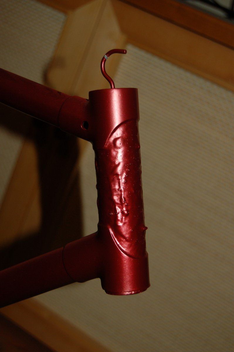

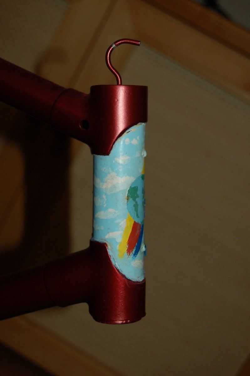

Grüßt Euch, keine Frage aber vielleicht eine Lösung falls Eine/r von Euch mal vor der selben Aufgabe stehen sollte.
Hier habe ich nach Euren Ideen zum Abdecken eines Steuerkopfschildes vor dem Lackieren eines Rahmens gefragt:
https://www.rennrad-news.de/forum/threads/mal-eben-schnell-ne-kleine-bastelfrage.92675/post-5644010
Als Antwort wie's eher nicht gemacht werden sollte, ansonst war der Input sehr überschauber mit Tendenz gegen Null:
https://www.rennrad-news.de/forum/threads/mal-eben-schnell-ne-kleine-bastelfrage.92675/post-5643978
Also mal in meiner Vergangenheit als Graphiker mit Schwerpunkt Airbrush gekramt und das da verwendet. Gibt sicher auch Ähnliches, Schmincke kenne ich halt recht gut.
Ergebnis sehr überzeugend. Abrubbeln ging nicht so wahnsinnig berauschend, zum Einen weil da schon viele Schichten Lackaufbau drauf waren, aber hauptsächlich zum Anderen weil da schon recht viel Zeit bis zum Abnehmen verstrichen ist.
Jetzt noch punktuell ausbessern, eine schicke Linierung setzen, Klarlack über Alles und freuen.
