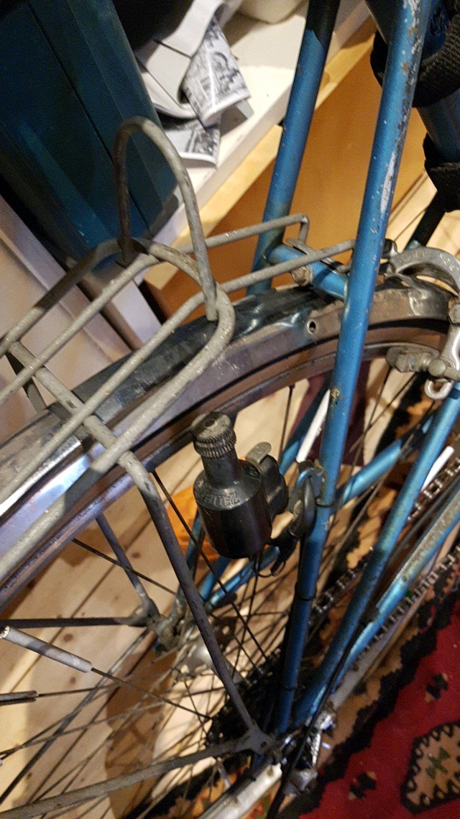

Könnt ihr mir sagen ob und wie sich dieses angelaufene Metall von den Gepäckträgern wieder (relativ einfach?) aufarbeiten lässt?
Es ist auf jeden Fall magnetisch, also kein Alu.
Es wirkt halt irgendwie oxidiert, aber ist ja auch kein Rost.
Versuchs mal mit einem Stahlwolle-Topfkratzer.
Der GT muss mal verchromt gewesen sein. Mglw. ist unter dem Gammel noch eine narbige Chromschicht vorhanden. Also abkratzen und hinterher mit Karosseriewax versiegeln (mehrfach aufsprühen/aufpinslen, trocknen lassen und dann polieren).
Schleifflies bringt schon einen matt silbernen Glanz.

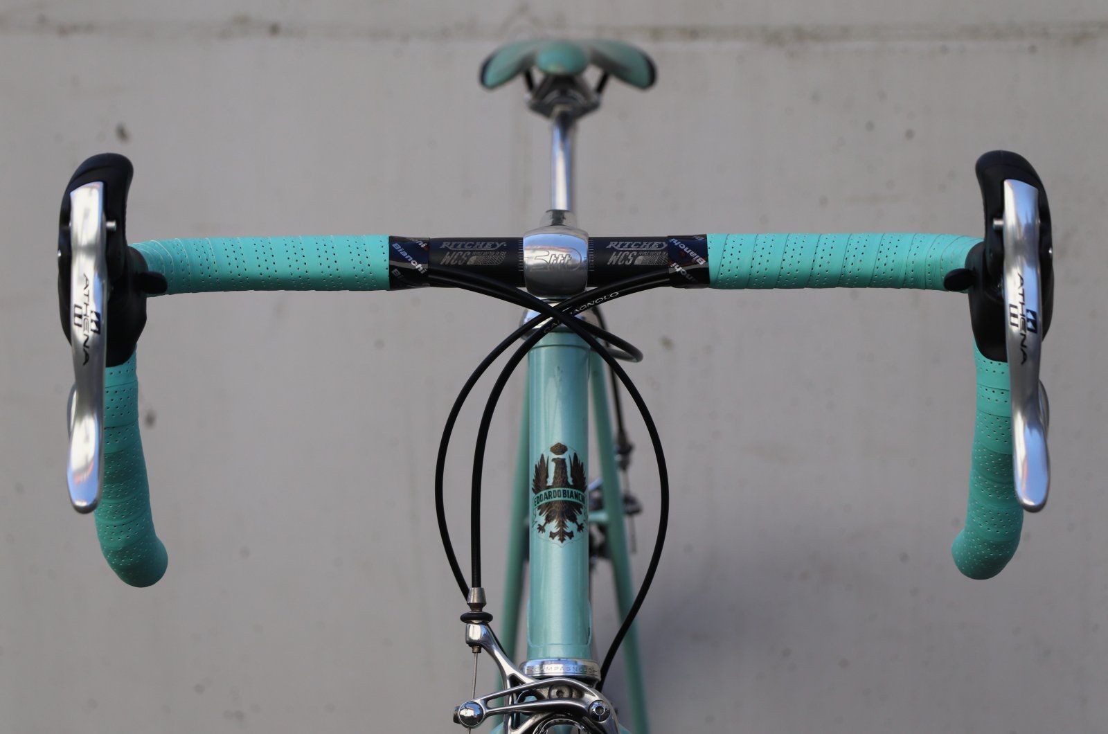

Ich will zum ersten mal Campa Ergos montieren.
Wie verlegt man die Züge am besten?
Was gibt es sonst noch zu beachten?
Schönen Dank vorab.
Schönen Dank vorab.
Welche Sorte, 8, 9, 10, 11 oder 12s? Ich mag es, beide Züge nebeneinander laufen zu lassen und die Schaltzüge vor dem Steuerohr und unterm Unterohr zu kreuzen. Sieht besser aus und schuppert nicht am Rahmen.

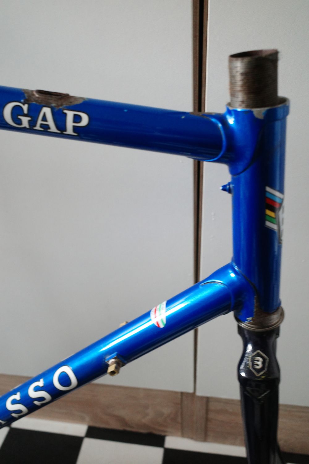

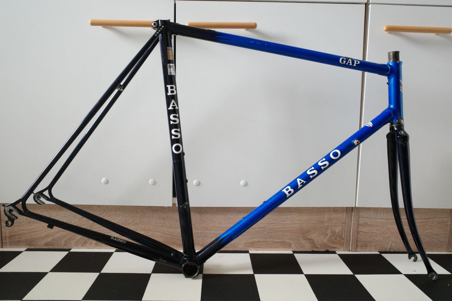

Erweiterte Bastelfrage:
Hab gestern diesen schönen Basso Gap (von 1991/1992?), für recht günstig wie ich finde, in die Hände bekommen.
Die Lackschäden waren mir bekannt und der Plan ist auch diese auszubessern.
Es geht nur um das Blau. Das Schwarz ist noch top. Allerdings ist es natürlich schon ein spezielles Blau. Schwarz wäre einfacher.

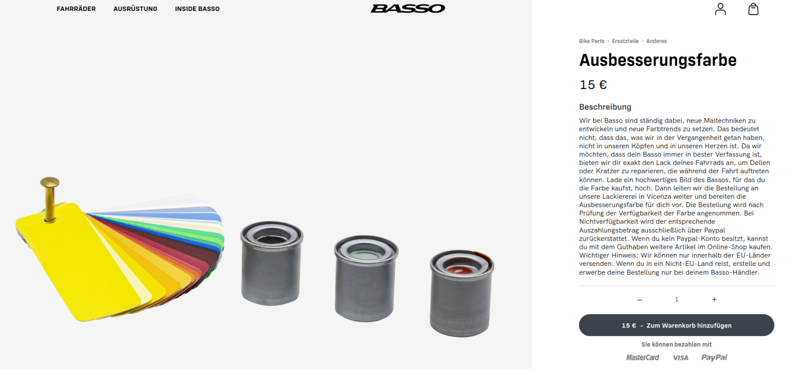

Jetzt habe ich bei der schnellen Google Suche gesehen, dass Basso selbst Ausbesserungsfarbe anbietet:
Hat da irgendwer Erfahrungen? Bestimmen und liefern die auch Farben für "historische" Basso Modelle?
Reicht denen so ein gutes Photo, wie z.B. das erste in diesem meinen Beitrag?
Danke für die Aufmerksamkeit und verregnete Grüße aus Norddeutschland.

Bildschirm Farbe is nicht real Farbe
Die scannen wohl kaum den Bildschirm mit 'nem Farbscanner ab. Es geht dabei mit Sicherheit eher darum das Modell/Baujahr (an Hand des Photos) zu bestimmen und die korrekte Farbe nach dem irgendwo bei denen hinterlegten Farbcode nachzumischen.
Deswegen ja auch die Frage, ob da irgendwer schon mal mit 30 Jahre alten Modellen angefragt hat.
Aber danke, für die sehr konstruktive Antwort.
Ein weiteres Problem
Gewisse Farbpigmente dürfen heut zu Tage nicht mehr verwendet werden
zB Cobaltblau
Mit der Fahrgestell #. dürften die wohl ehr das Modell U Baujahr erraten können falls es noch Unterlagen gibt
Ich weiß, dass ist nun nicht hilfreich... aber selbst wenn sie den Originalfarbcode oder gar Mische haben, so wird der Originallack sich innerhalb der letzten 30 Jahre minimal verändert haben und die Aktion wenig bringen. Lokal en Lackierer finden und anmischen lassen ist sicherer.
