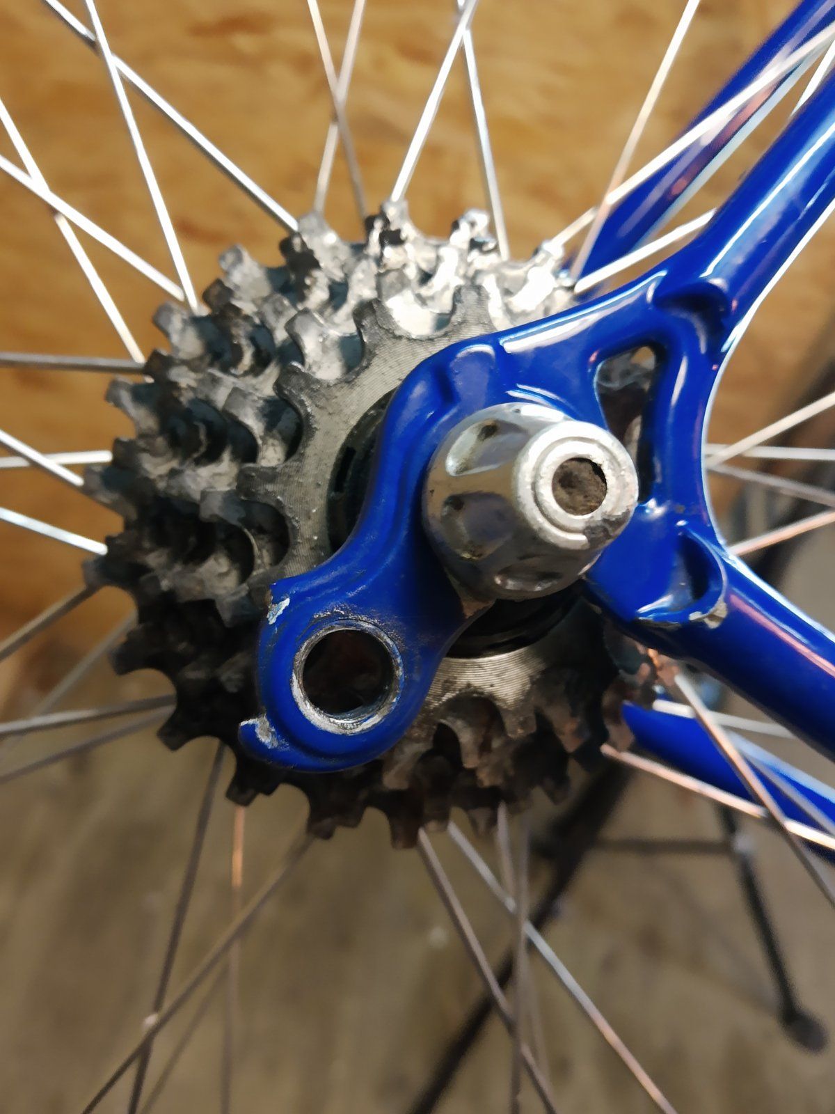

... brauche ich für obiges Schaltauge/Ausfallende ein spezielles Schaltwerk?
Suntour und Shimano wollen nicht recht passen.
Was französisches?
Nein, kein Huret, kein Simplex und auch kein Vitus, da dieses ja für Campa, Shimano und SunTour Schaltwerke passt (von dem speziellen Ausfallende von Gitane brauchen wir hier gar nicht erst zu sprechen).
Für mich sieht es danach aus, als ob Shimano bzw. SunTour passen müssten.
meine ich hatte ein ähnliches Problem bei meinem Gazelle AA-Super und dem Suntour Superbe Pro Schaltwerk. Hab glaube nen 10tel Milimeter (oder so) der Rundung über der "Anschlagnase" abgefeilt. Ob das sone gute Idee war, weiß ich nicht, aber es passte dann und hält bis heute.

Aber da muss ja vorher ein SW dran gewesen sein, also am Rahmen rumfeilen wäre jetzt die letzte Option für mich.
Vielleicht war ja ein anderes Schaltwerk dran (was eben passte) und es fehlen nur ein paar Zehntel Millimeter für das nun vorgesehene (sofern bei der Montage tatsächlich alles richtig gemacht wurde).
Vielleicht ist bei der Herstellung des Schaltauges die Bohrung für´s Gewinde minimal verlaufen.
Wenn´s wirklich nur im Zehntelmillimeterbereich liegt, würde ich die Feile nehmen.
das wäre schon ein komischer Zufall, weil es bei mir auch genau diese Art von "modernerem" Ausfallende/Schaltauge war, das Probleme beim Montieren des SW machte.
Hab mir eben mal so'n "klassisches" Schaltauge angeguckt, das am Rahmen hier im Wohnzimmer steht und da ist/hat der Ring um die Bohrung auch wirklich etwas kleiner/dünner/geringeren Durchmesser.
Gibts da irgendwelche Bezeichnungeg für die beiden Arten von Ausfallende/Schaltauge
