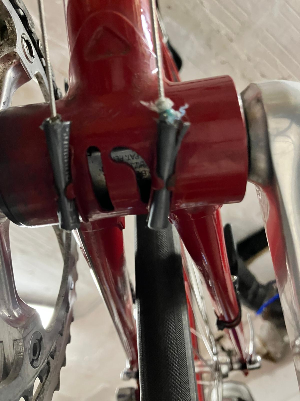

Hallo in diese tolle Runde, hätte da auch mal eine schnelle Bastelfrage:
Ich baue gerade an einem Projekt, mein Erstes, Stahlrahmen aus den ca. 90er-Jahren und großteils DA-74xx Bestückung.
Die Umleitungen der Gangkabel unterm Tretlager möchte ich sauber lösen, dzt. wie am Foto anbei. Freu mich über Tipps wie man das einigermaßen professionell oder idealerweise wie Original macht. Und woher ggf. Ersatzteil zu bekommen ist. Danke! lg wolfram

Hallo Wolfram,
Mach einfach die Zughüllen, also die grauen Stummel da weg dann hast Du das Problem professionell gelöst.
Die Innenzüge gehen da einfach blank drüber.
Viel Erfolg!

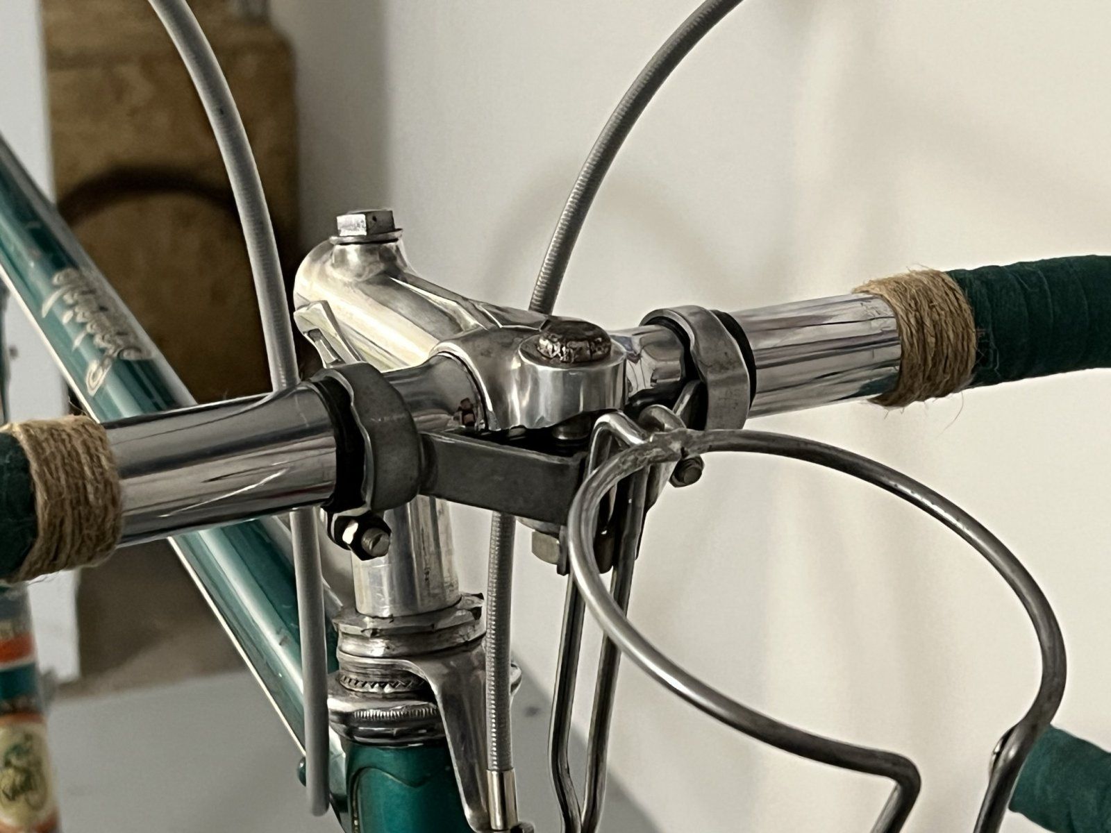

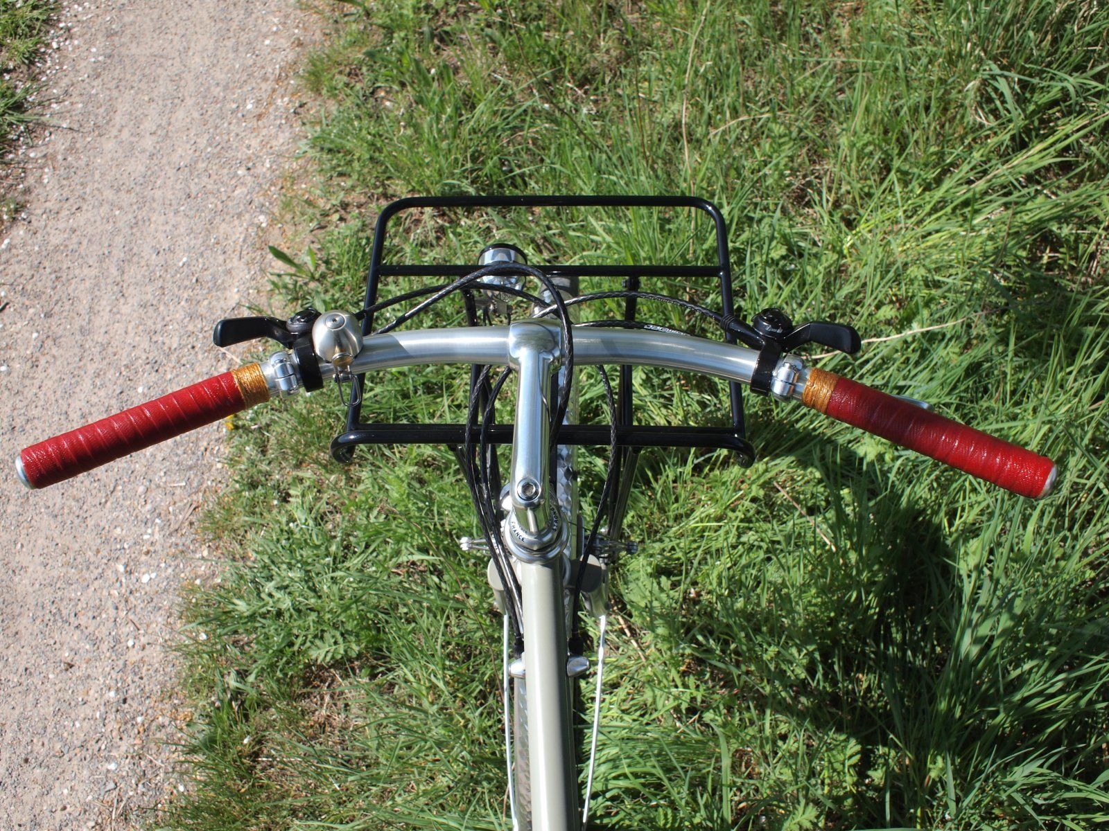

1. Versuch: Dicke Schnur, viel zu breit gewickelt
2. Versuch: Dicke Schnur, etwas schmaler gewickelt
3. Versuch: Dicke Schnur, in passender Breite gewickelt (leider kein gutes Foto vorhanden)
4. Versuch: Dünne Schnur und passende Breite
Alle späteren Lenkerbandwicklungen erhielten von mir keine Hanfschnurabschlüsse mehr.
