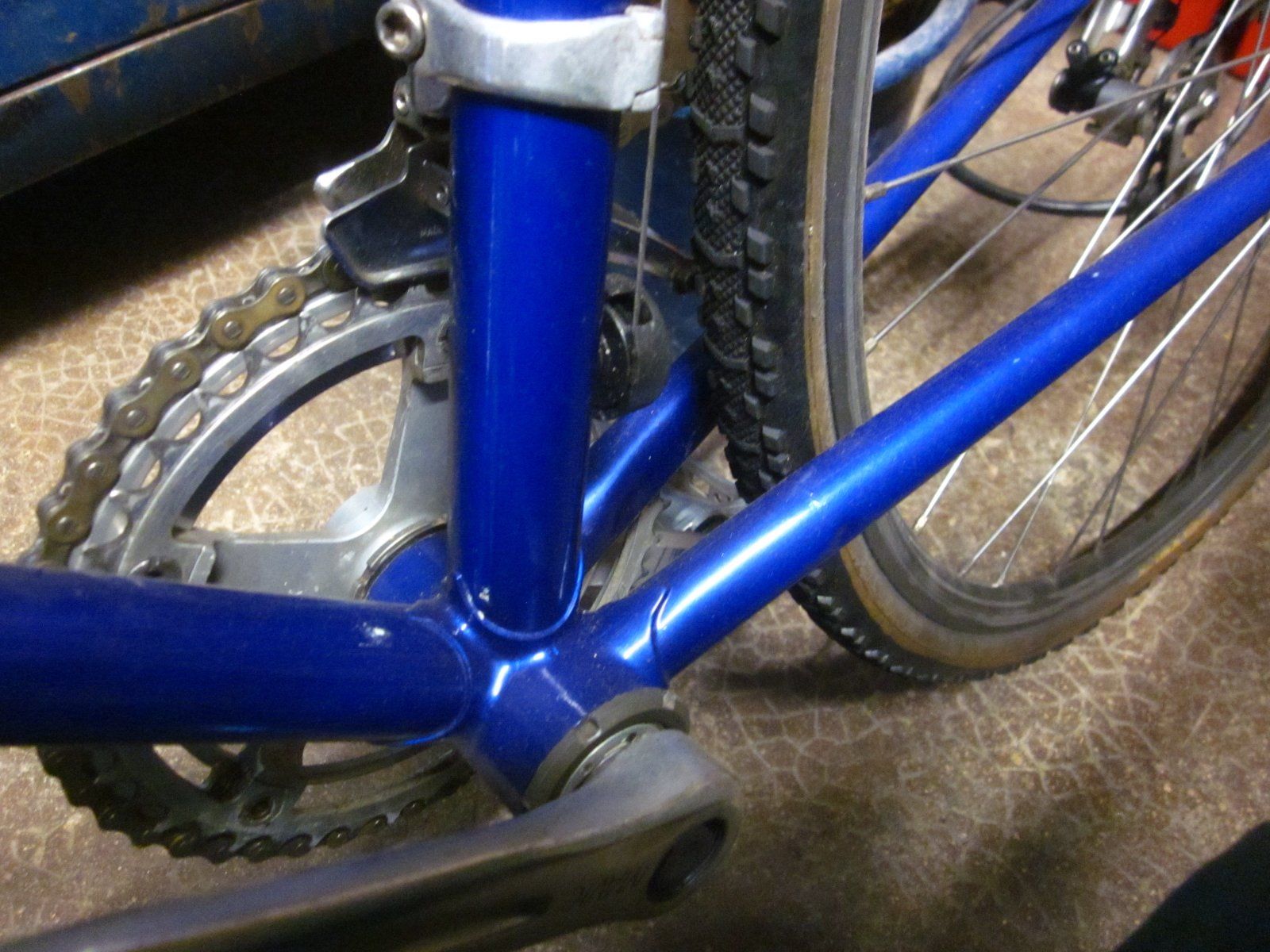

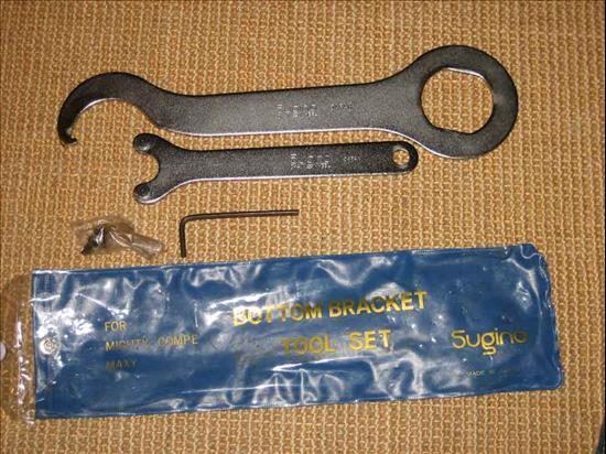

ich versuch gerade den linken Justierungsring eines Stronglight Competiton Innenlager mit dem Hakenschlüssel zu lösen leider bewegt der sich nicht auch unter Mithilfe eines Hammers - der rechte ging ohne Problem zu lösen
links dagegen löst gerade der Justierring auf - nach dem der sowieso anschleißend in die Tonne geht überlege ich gerade einen Schraubendreher mit breiter Kling zu benutzen
oder hat jemand noch andere Ideen
Ein Werkzeug das in alle Nuten greift wie Unior 1608/2BI
https://www.google.com/search?q=Uni...3WTY-C4MpX1sAetx4kQ&bih=592&biw=360&prmd=sivn
Weiß nicht, ob der stronglight Konterring Standard-Maße hat?

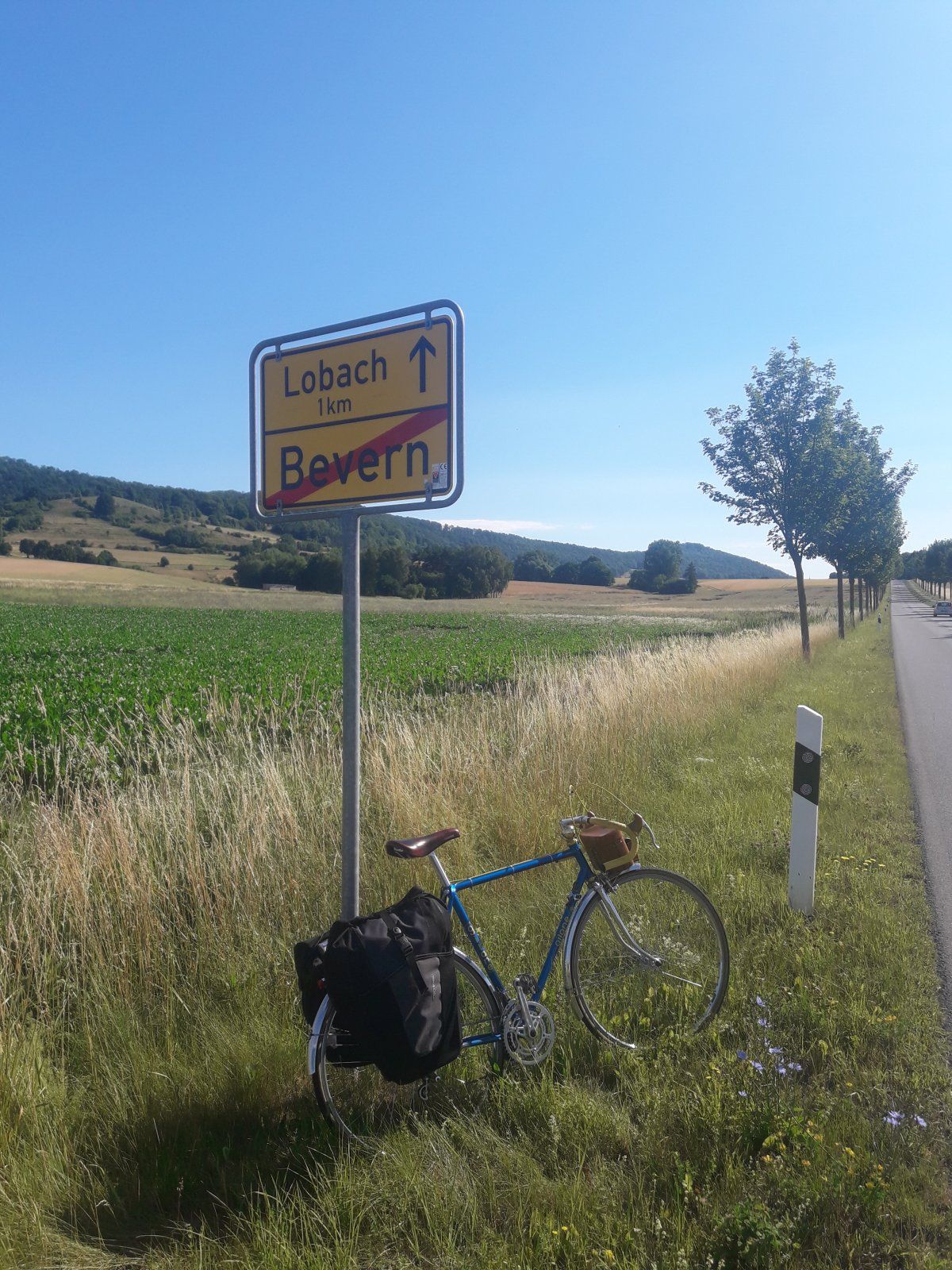

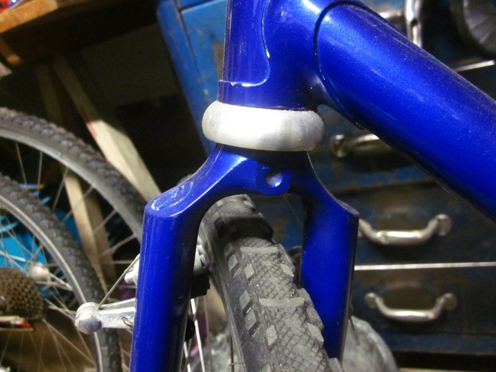

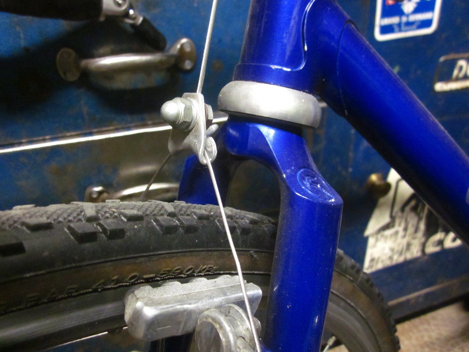

Meinen Gazelle Champion Mondial Crosser würde ich gerne mit Schutzblechen und mit einem Gepäckträger ausstatten, für eine Reise über die "Via Claudia".
Leider ist die Gabel nicht für Bremsen gebohrt, noch der Hinterbau irgendwie für gängige Schutzblechaufhängungen vorbereitet.
Werde ich des Forums verwiesen, wenn ich die Gabelmit einem Gewinde versehe? Oder hat jemand eine geniale Lösung für mein Problem?
Anhang anzeigen 1185110Anhang anzeigen 1185113Anhang anzeigen 1185103Anhang anzeigen 1185114
Gepäckträger mit Taschen dran könnte knapp werden weil der Rahmen insbesondere der Hinterbau zu kurz ist.
Da trittst du dann mit den Hacken an dein Gepäck.
Das ist ein guter Einwand, das muß ich mir mal anschauen und messen. Ansonsten komme ich gedanklich in der Planung langsam weiter, ich versuche eine Bohrung in der Gabel zu vermeiden...

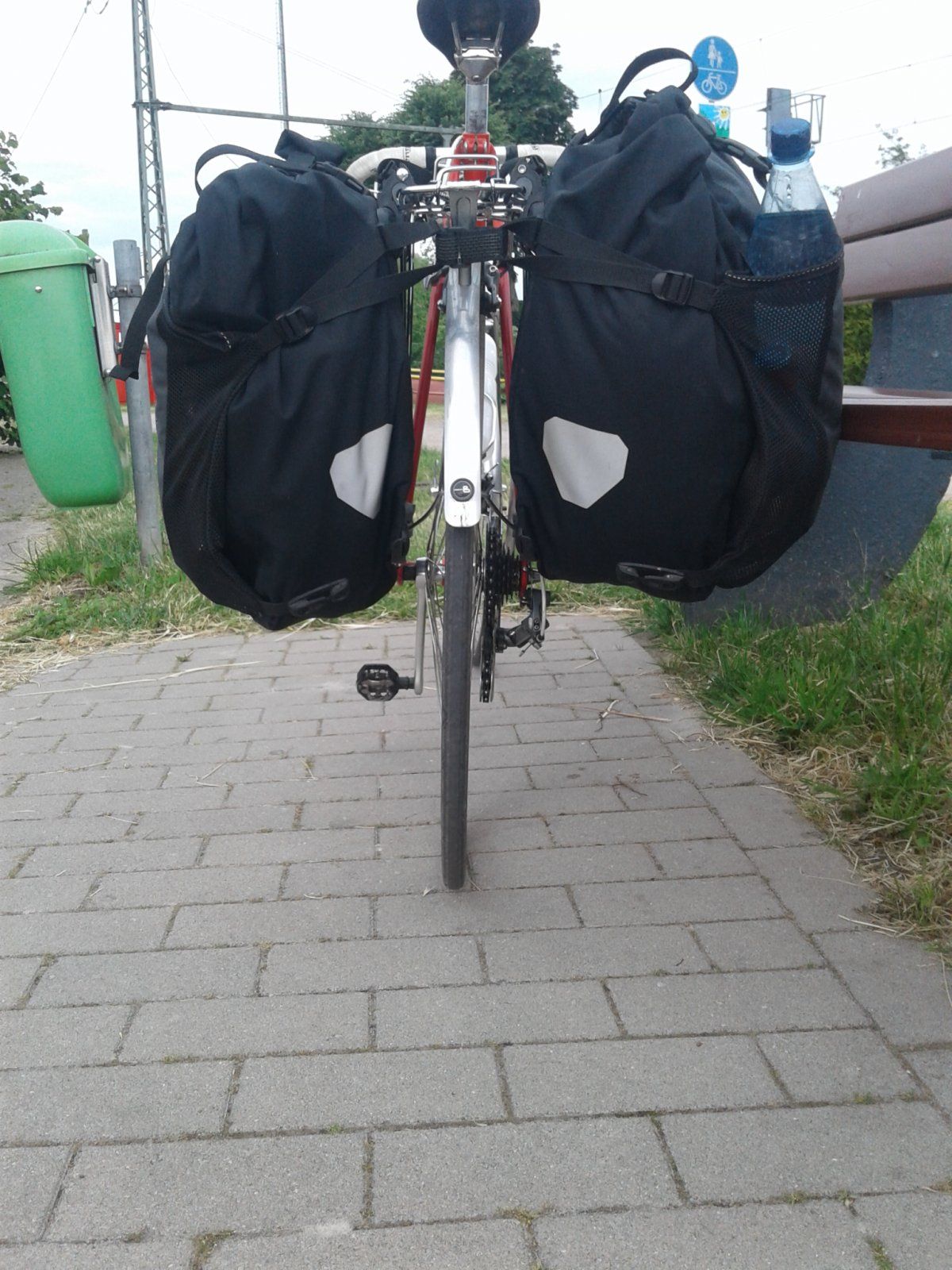

Mit Schellen aus dem Baumarkt die eigentlich für die Befestigung von Heizungsrohren etc. gedacht sind ist viel möglich. Die haben oft dicke Gummierungen die Schäden an Rahmen und Lack vermeiden. Bei dem Gepäckträger solltest du falls Taschen dran sollen darauf achten, dass er hinten Streben hat die den Taschen Halt geben. Wenn das nicht der Fall ist wackelt der hintere Teil der Taschen in der Luft herum oder schlagen dir ins Hinterrad, weil sie möglichst weit nach hinten müssen und dann über das Gestänge vom Gepäckträger hinaus stehen.
Hier siehst du wie weit die Taschen nach hinten stehen müssen. Der Gepäckträger guckt vorne raus. Die Befestigung an den Sitzstreben ist mit eben solchen Schellen realisiert.
Die Taschen habe ich hier immer hinten zusammengebunden um Schwingungen u vermeiden. Bei dem Rahmen ist der Hinterbau aber eigentlich ausreichen lang. Ich freue mich demnächst auf einen anständigen Gepäckträger von Showa (von @Benno Berghammer) updaten zu können.
Bei folgenden Rad ist es noch schwieriger, da kurze Geo und noch kürzerer Hinterbau. Da geht es teilweise um Milimeter..

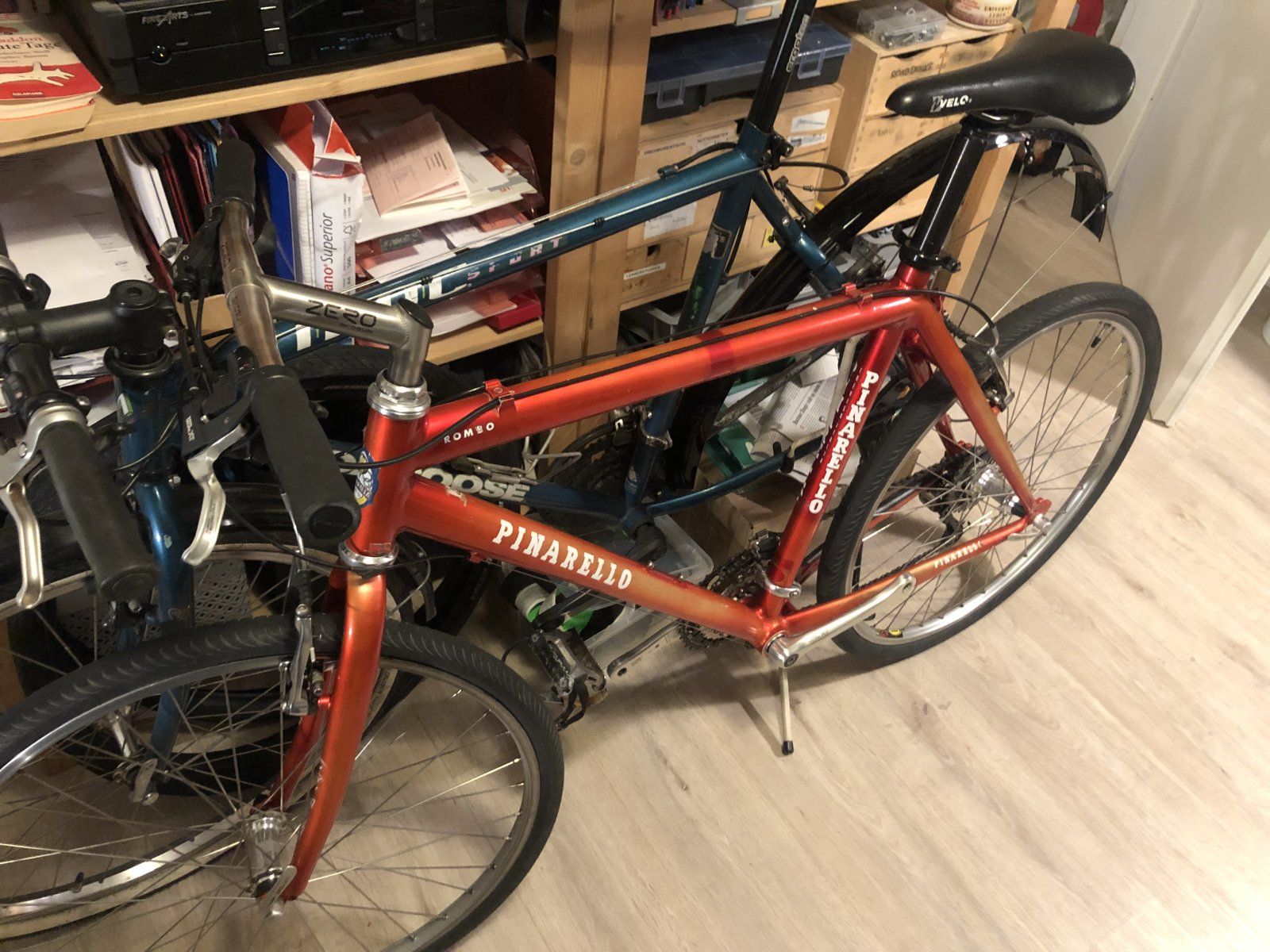

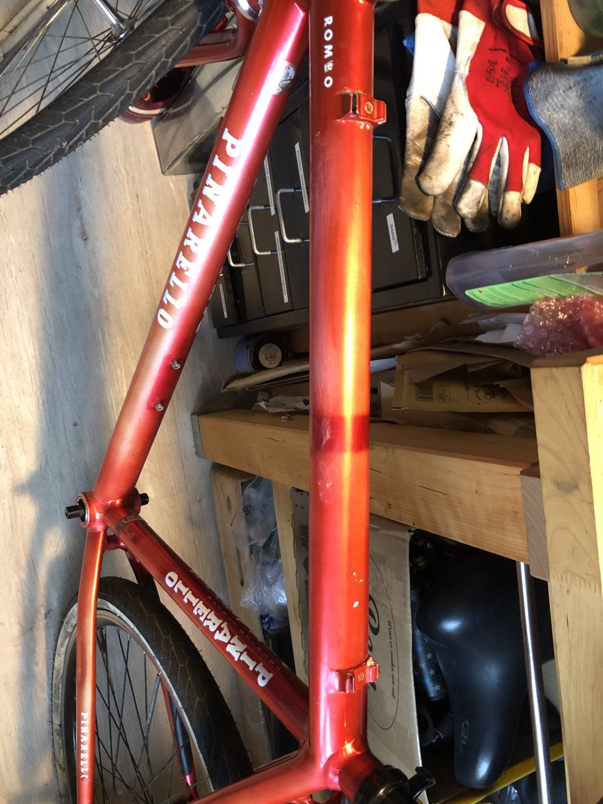

Habe hier einen ehemals sehr schönen Mtb-Rahmen von Pinarello.
Metallic-Lack auf Alu.
Leider ist der Lack (wahrschl. durch Sonne/ Uv-Strahlung) sehr ausgeblichen und das auch noch sehr unterschiedlich.
Glaubt ihr, man bekommt da mit viel Politur noch was hin? Bzw. könnte man wenigstens die nicht so ausgeblichenen Stellen auf das Level der ausgeblichenen bringen, damit es einheitlich aussieht? Oder ist das unrealistisch?
Aussichtslos
