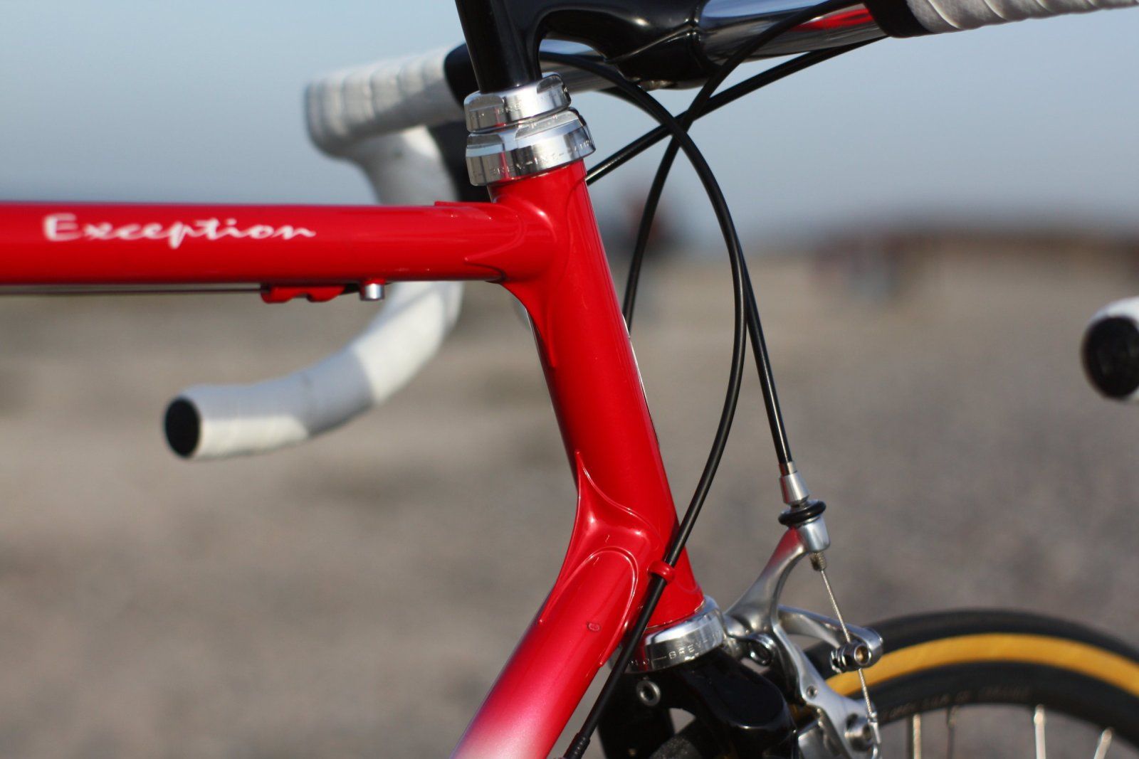

...dann vermeidest Du damit eine doppelte Kreuzung vorm Steuerrohr - was bringt das und warum nicht so ohne die Züge zu kreuzenEin Schaltzug ein "Einführhilfe" passt nicht?
Das mache ich immer bei STI oder Ergos. Das Kreuzen der Schaltzüge vorm Steuerrohr und unterm Unterrohr ermöglicht eine schönere Zugverlegung vorm Steuerrohr mit größeren Radien.
Durch das Kreuzen wird das Scheuern der Hüllen am Steuerrohr vermieden oder mindestens stark reduziert:...dann vermeidest Du damit eine doppelte Kreuzung vorm Steuerrohr - was bringt das und warum nicht so ohne die Züge zu kreuzenAnhang anzeigen 1181604

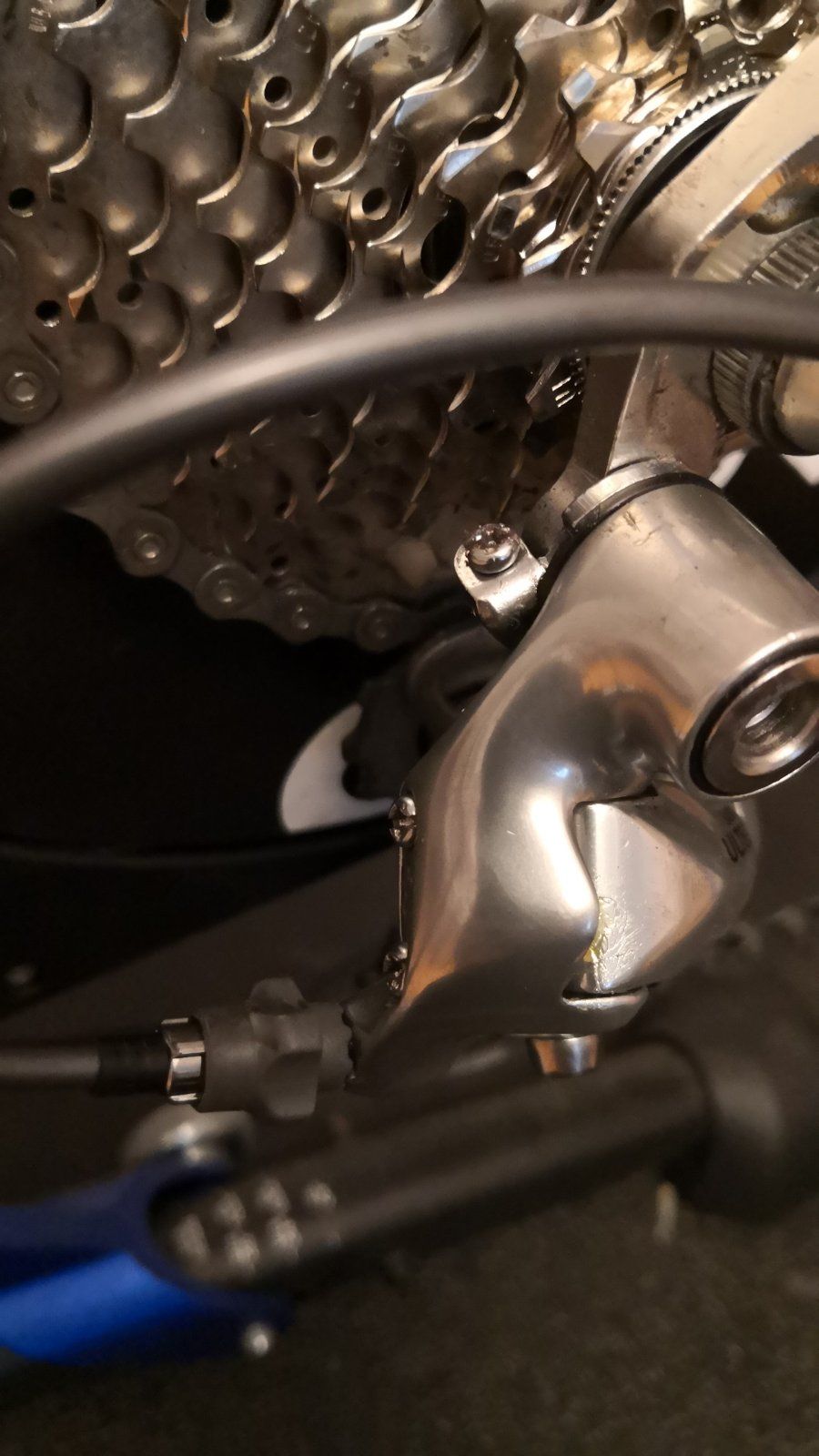

Moin Tobi - Du kannst doch am Roam / Bolt (oder auch am iPhone afaik) den Widerstand vom Kickr regeln, wieso braucht es da diesen Rettungsring?Hallo zusammen
auch wenn vielleicht zu jung....kann mir jemand helfen?
Rüste geraden den Kickr vom größten 25er Ritzel auf 32 um, weil ich ne üble Lusche bin
Jetzt ist auf dem 32er Ritzel das obere Schaltröllchen zu nah am Ritzel und es rattert.
wenn ich das Schaltwerk leicht nach hinten drücke passt es.
Die Schraube die ich als dafür vorgesehen einschätze, ist bereits auf Anschlag reingeschraubt
was läuft da falsch?

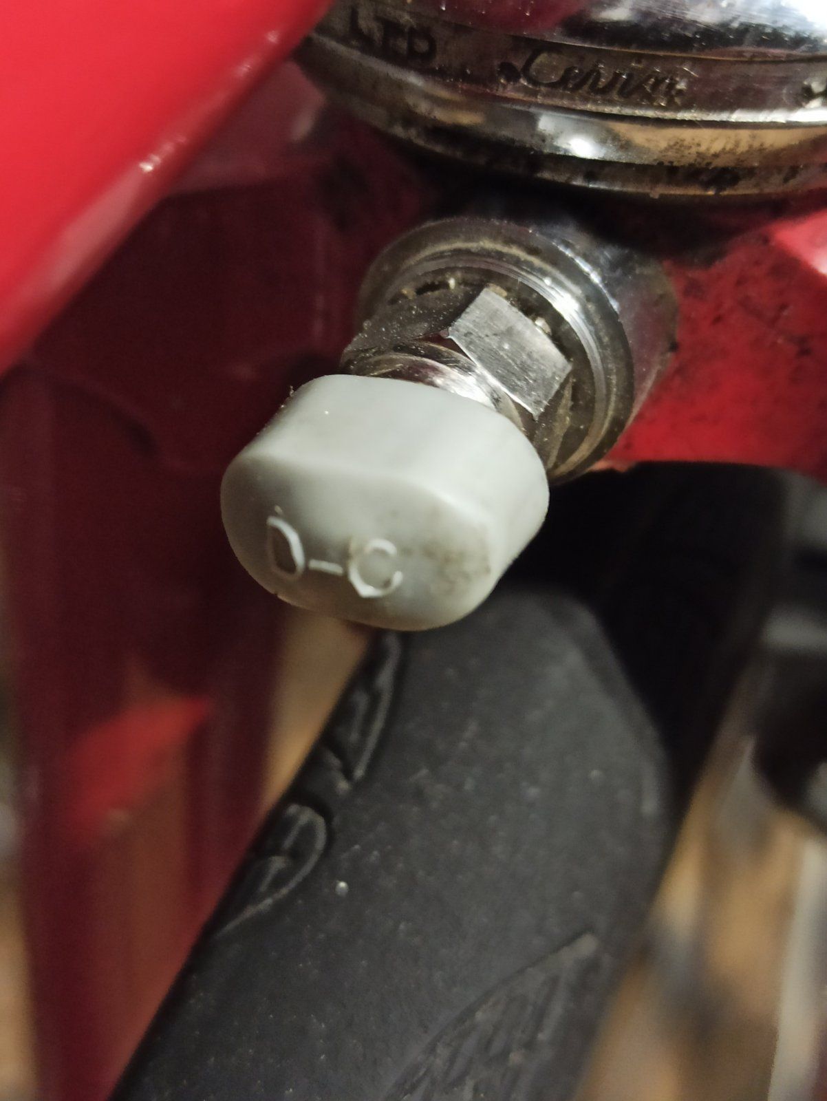

Mal eine Frage zur Länge der Bolzen bei Felgenbremsen. Unten seht ihr eine Dia-Compe / Gran-Compe, deren Bolzen aber offensichtlich viel zu weit über die Mutter hinausschaut:
Was sind meine Möglichkeiten?
Hinten sieht es übrigens ähnlich aus. Interessanterweise haben Weinmänner sowohl vorne als auch hinten perfekt gepasst. Die GCs gefallen mir aber deutlich besser.
- Bolzen kürzen - will ich eigentlich nicht, weil mir das zu sehr gebastelt ist
- Zwei weitere Scheiben mit je 3mm dazwischensetzen
- Dickere Konkavscheiben suchen, wobei die ohnehin nicht gerade ein Standardteil darstellen
- Oder muss ich gar eine andere Bremse suchen, wenn ja, wie stelle ich sicher, dass sie diesmal passt?

Wenn die Ultegra Schaltung die 32 Zähne nicht packt: Ich hätte da noch eine gut abgelagerte Exage Mountain im Keller...Hallo zusammen
