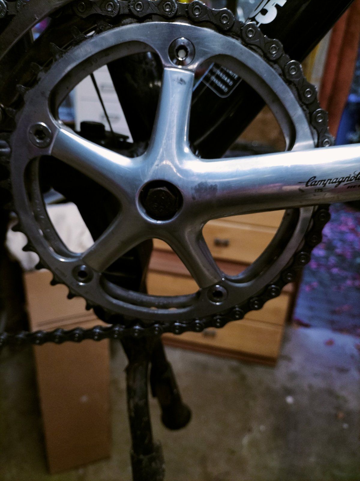

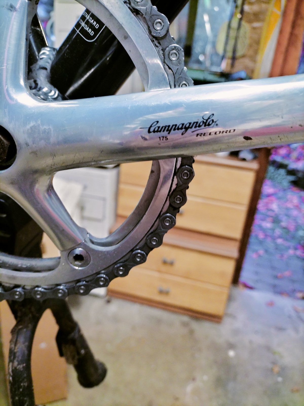

Das ist die Kurbelgarnitur für die ich ein Blatt 44 bis48 suche.
Auśer jemand sagt mir das die Garnitur Goldwert ist dann Bau ich ne Andere dran und vertick die😇

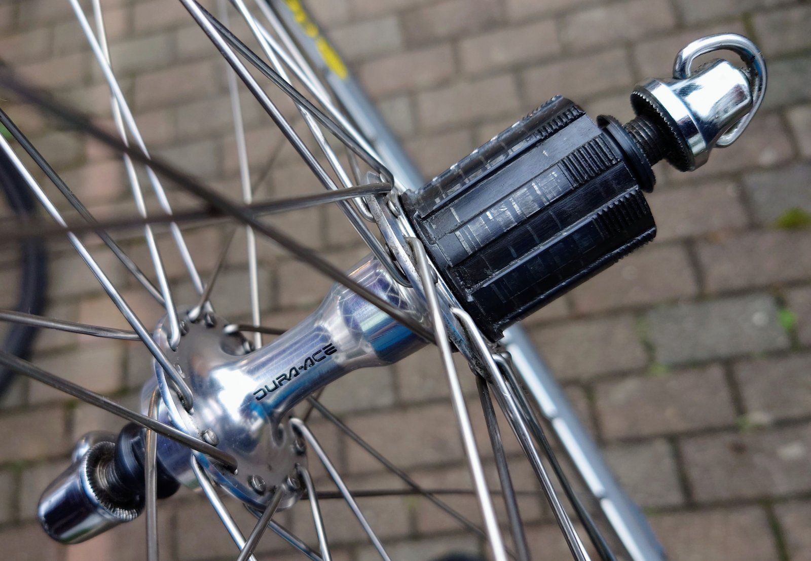

Weiterführung aus dem Biete aus einem Angebot von @Goaßhaxl

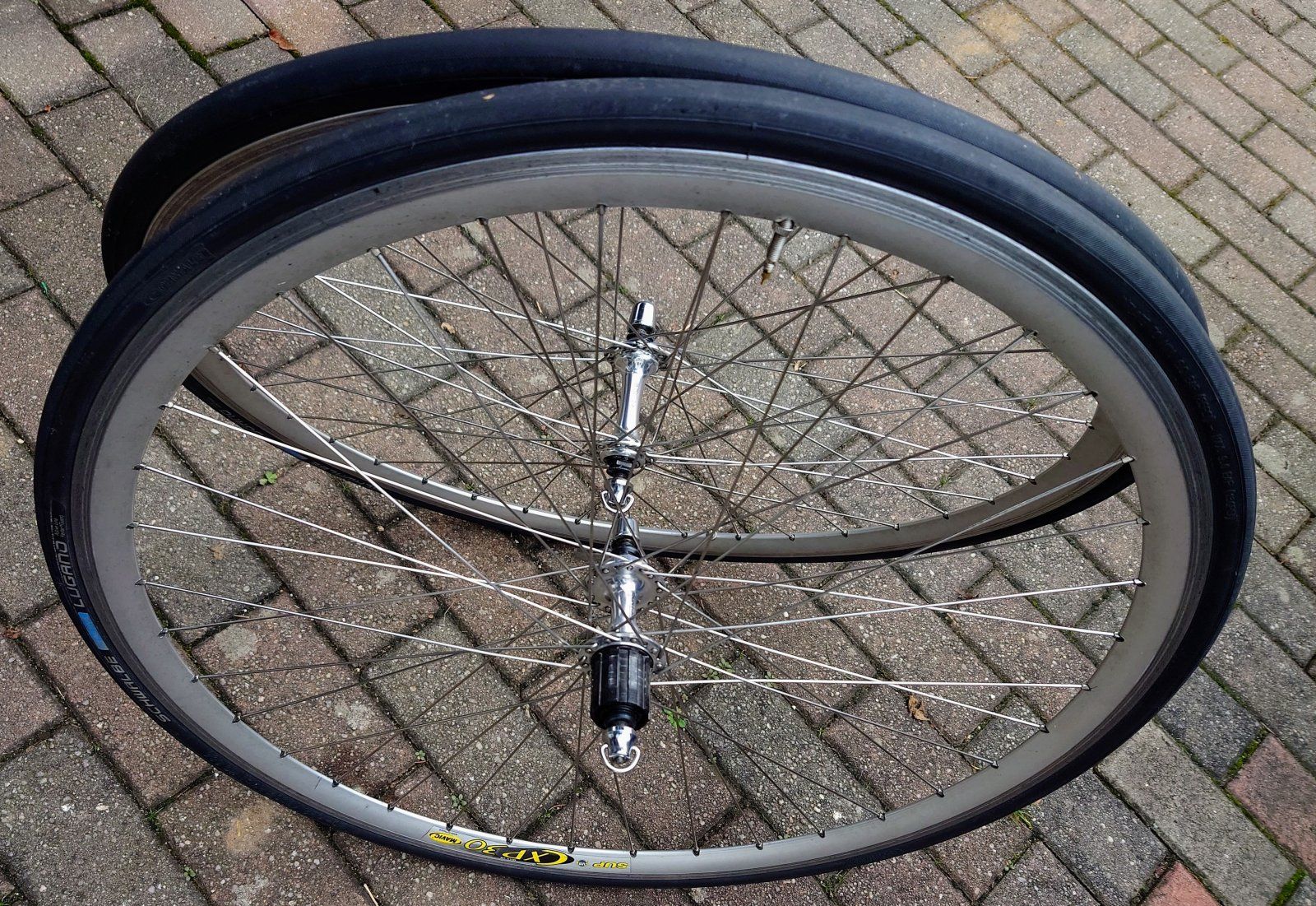

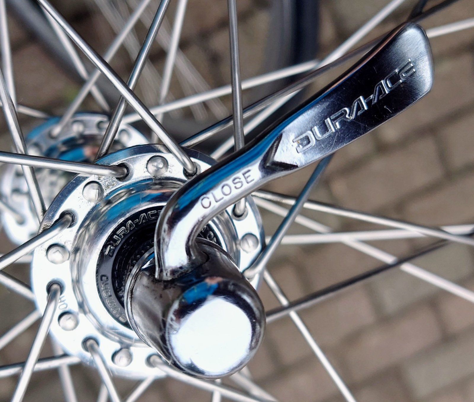

Shimano Dura Ace FH-7403 HB-7400 Mavic CXP 30 Laufradsatz mit DD-Speichen
Schöner Laufradsatz in guten Zustand. Naben drehen perfekt. Kein Seiten- oder Höhenschlag. Felgenflanken an- aber lange nicht durchgebremst.
Reifen (23-622) wären noch fahrbar sehe ich aber in erster Linie als Transportsicherung.
VB inklusive Versand 169,-
Anhang anzeigen 1180722Anhang anzeigen 1180723Anhang anzeigen 1180724Anhang anzeigen 1180725Anhang anzeigen 1180726Anhang anzeigen 1180727Anhang anzeigen 1180728
Verkauf erfolgt unter Ausschluss jeglicher Gewährleistung.
Mega Preis! Leute,... DuraAce-Naben, MAVIC-Felgen, originale Schnellspanner...
Eigentlich sehe ich den LRS eher so bei 150-160€, zzgl. Versand!

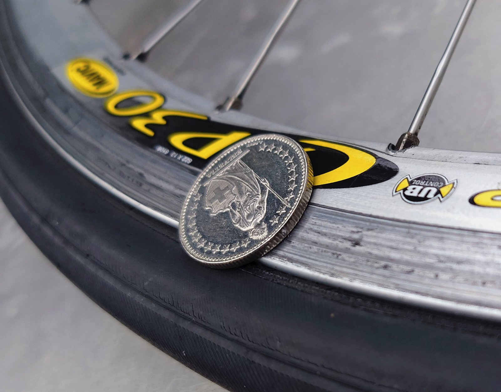

Ich hab mich schon öfter gefragt, wie man bei älteren Felgen ohne Indikatoren den Verschleiß feststellt bzw. bewertet.
So?
Du fährst ohne Kurbelschrauben😳? So lässt sich natürlich auch Gewicht sparen... Nee Spaß, das ist eine "normale" Record Alu, da ist der Lochkreis 135mm und 39 Zähne das kleinste, was zu montieren geht. Du müsstest nach einer Kompaktkurbel Ausschau halten (vielleicht hat hier jemand eine für Vierkant übrig), bei den Kleinanzeigen und in der Bucht findest Du öfter die erste Ultratorque (die optisch noch nicht so dick aufträgt, und natürlich sogar leichter ist als eine Campa Carbon Vierkant, weil die Lagerschalen leichter sind als das Record Innenlager).
Extra nach hinten gelaufen ob die Schraube drin ist👍
Sie ist drin! Da ist noch so ein Hosenschutz reingeschraubt den ich fürs Foto narürlich abmachen mußte.
So?

Messen ist besser als schätzen: ;)
Am besten die Felgenhorndicke an der dünnsten Stelle messen. 1,0 mm gelten ca. als unterer Grenzwert. Hängt aber vom Einzelfall ab.
Dafür gibt es geeignete Messgeräte:
Z.B.:
https://www.messmittelonline.de/rohrwand.html
Da ich so etwas nicht habe, benutze ich meinen Messschieber und ein kurzes, entgratetes Stück einer 2 mm Speiche (bei mir 1,95-1,96 mm Durchmesser) und ziehe vom Messwert 2 mm ab. 2 mm Rundmaterial reichte bei mir bisher, um jedes Felgenhorn zu "überbrücken".
Das Handling ist aber nicht ganz so einfach:
  • das kurze Speichenstück verliert man schon mal
  • aufpassen, dass man die dünnste Stelle des Felgenhorns erwischt
  • aufpassen, dass man den Messschieber nicht verkantet
Grundsätzlich sollte man links und rechts und auch an mehreren Stellen des Umfangs messen.
Ich hatte mal eine Felge, die war auf einer Seite deutlich mehr abgeschliffen als auf der anderen Seite (dort wegen ungleich stark bremsender Cantilever Bremse).
