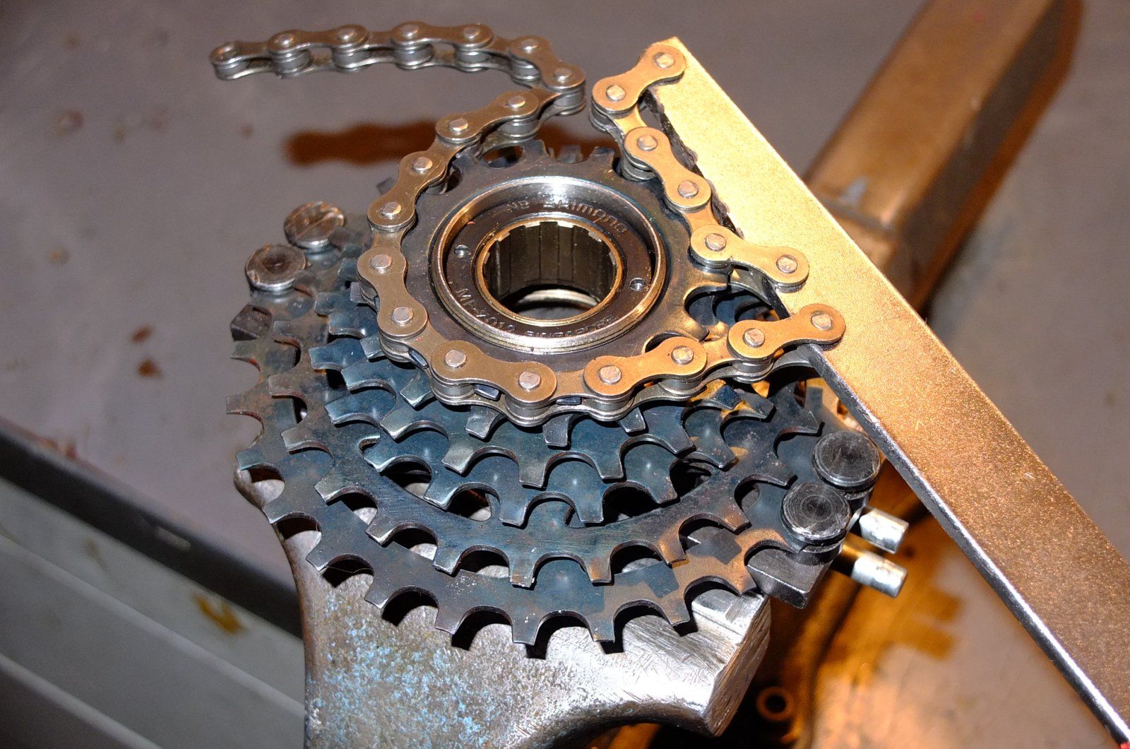

Dafür fehlt mir dann eine Hand, wenn ich den Meißel nicht mit dem Mund halten will ..... werden den Kranz mal einfach mit alter Kette umschlungen in den Schraubstock spannen.
Oliver

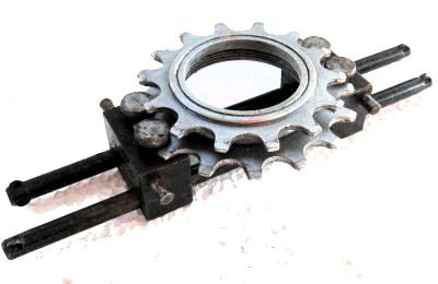

2 Schrauben im passenden Abstand im Schraubstock einspannen, Zähne des größten Ritzels zwischen die Schrauben. Die Schraubenköpfe verhindern effektiv, dass der Kranz ungewollt ausweicht.
Ich hoffe das ist verständlich erklärt.
Habe ich so schon erfolgreich gemacht.
Edit: Bild gefunden was das Prinzip verdeutlicht. Hier als dediziertes Werkzeug.
Mit Schrauben im Schraubstock ist halt der Workaround.

Peitsche und eine gute Zange.

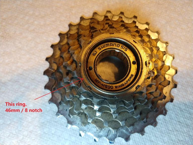

Edit: der Ringdurchmesser ist 43.3, der Park Tool Abzieher passt also nicht
Folgende Abziehst sollte noch getestet werden:
Für Rohloff splined Carrier
für Brose
für Panasonic
-alles andere, was ich lagernd hatte ,habe ich durch.
Evtl. Bosch Active Line Gen. 3/4 Lockring Tool, 43mm?
Oder Stiftschlüssel wie Pinion, da die Lockring-Einkerbungen ja nicht rechtwinklig sind.

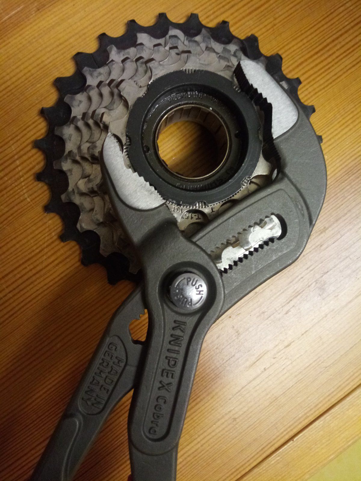

Ich habe eben eine Kontermutter am 7-Fach Shimano-HG-Schraubkranz mit einer guten Wasserpumpenzange abgedreht. Ohne Schraubstock-nur mit einer Kettenpeitsche am grössten Ritzel gegengehalten und etwas auf der Werkbank abgestützt.
Nicht, wenn es ein Abschlußritzel wäre, aber es geht um den Konterring.
Der ist auch mit Rechtsgewinde versehen , damit der sich durch die Zugkräfte nur noch fester ziehen könnte , 100 % .

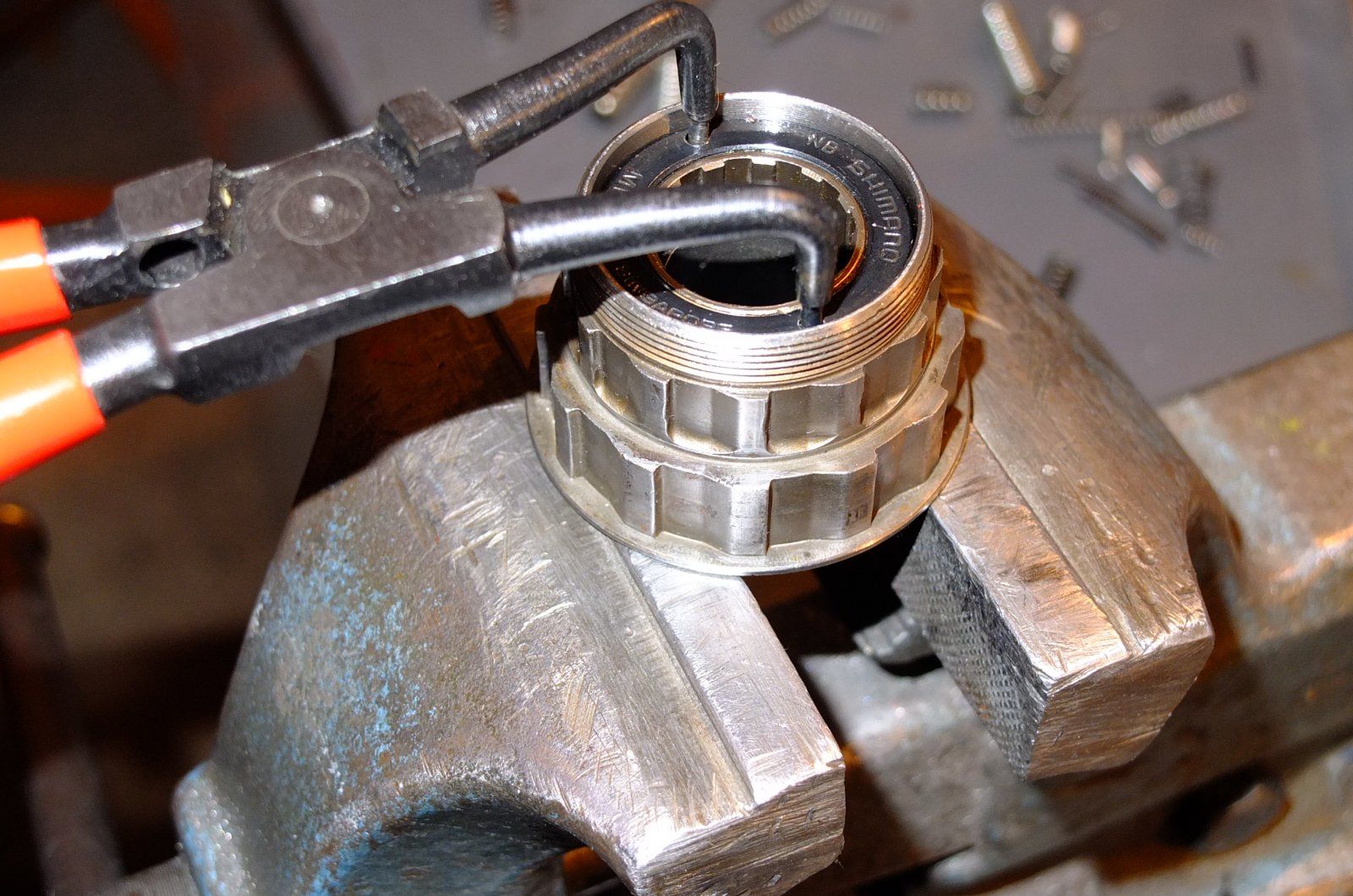

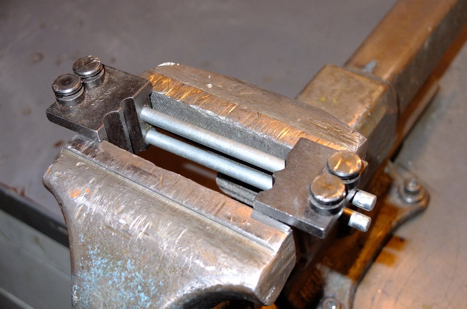

Das ultimative Werkzeug für arbeiten am Zahnkranz ist dieser Halter für den Schraubstock (Bild 1+2)

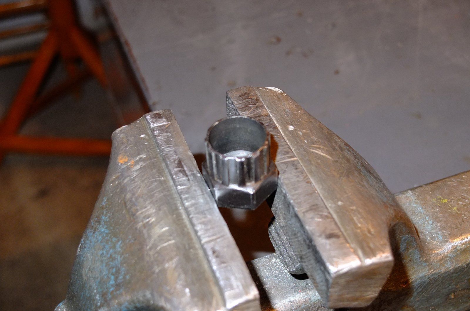

Zum lösen des vorderen Lagerringes vom Innenteil kann man den Zahnkranz auf den Abzieher/Abschrauber stecken wenn man den im Schraubstock so hochkant einspannt , da der Linksgewinde hat (Bild 3+4
