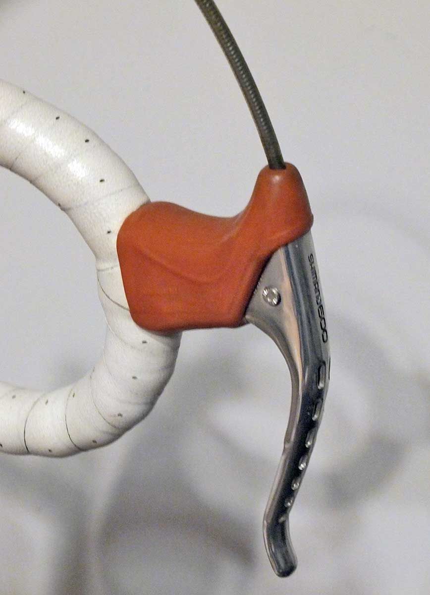

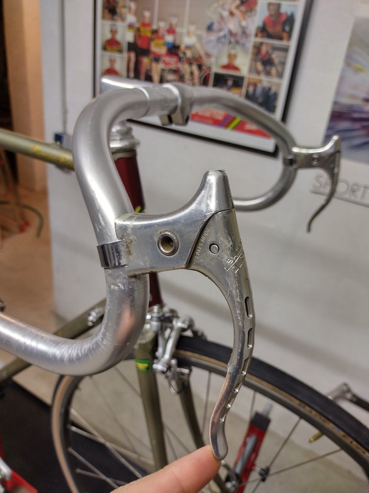

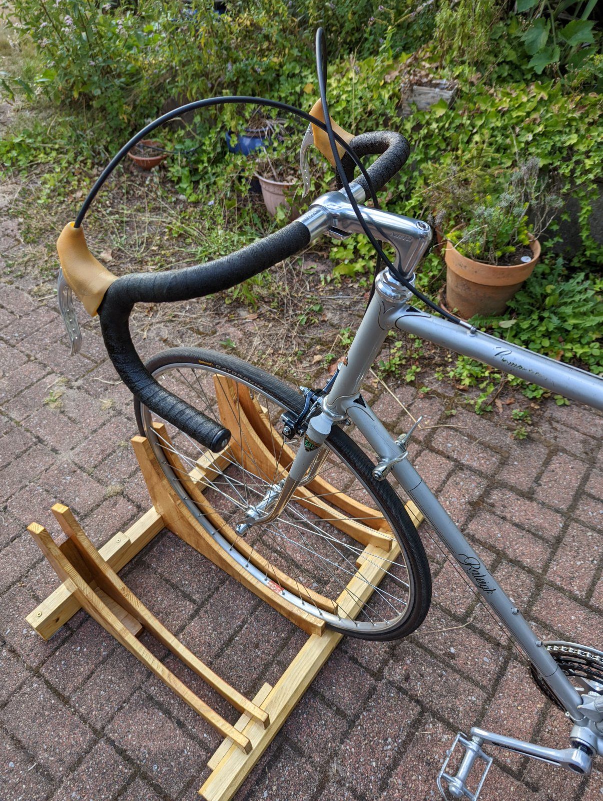

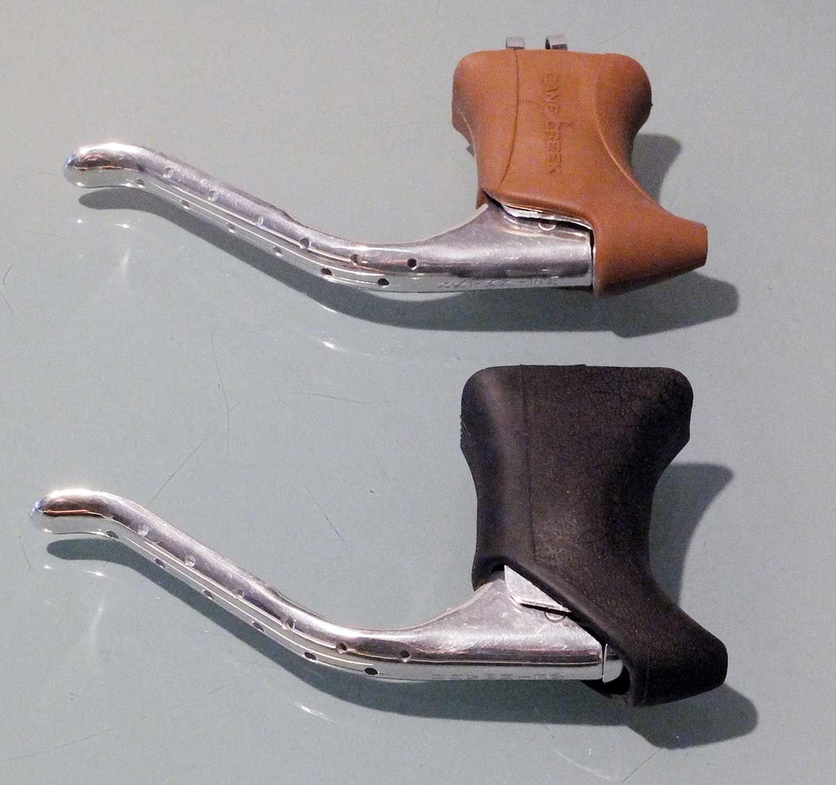

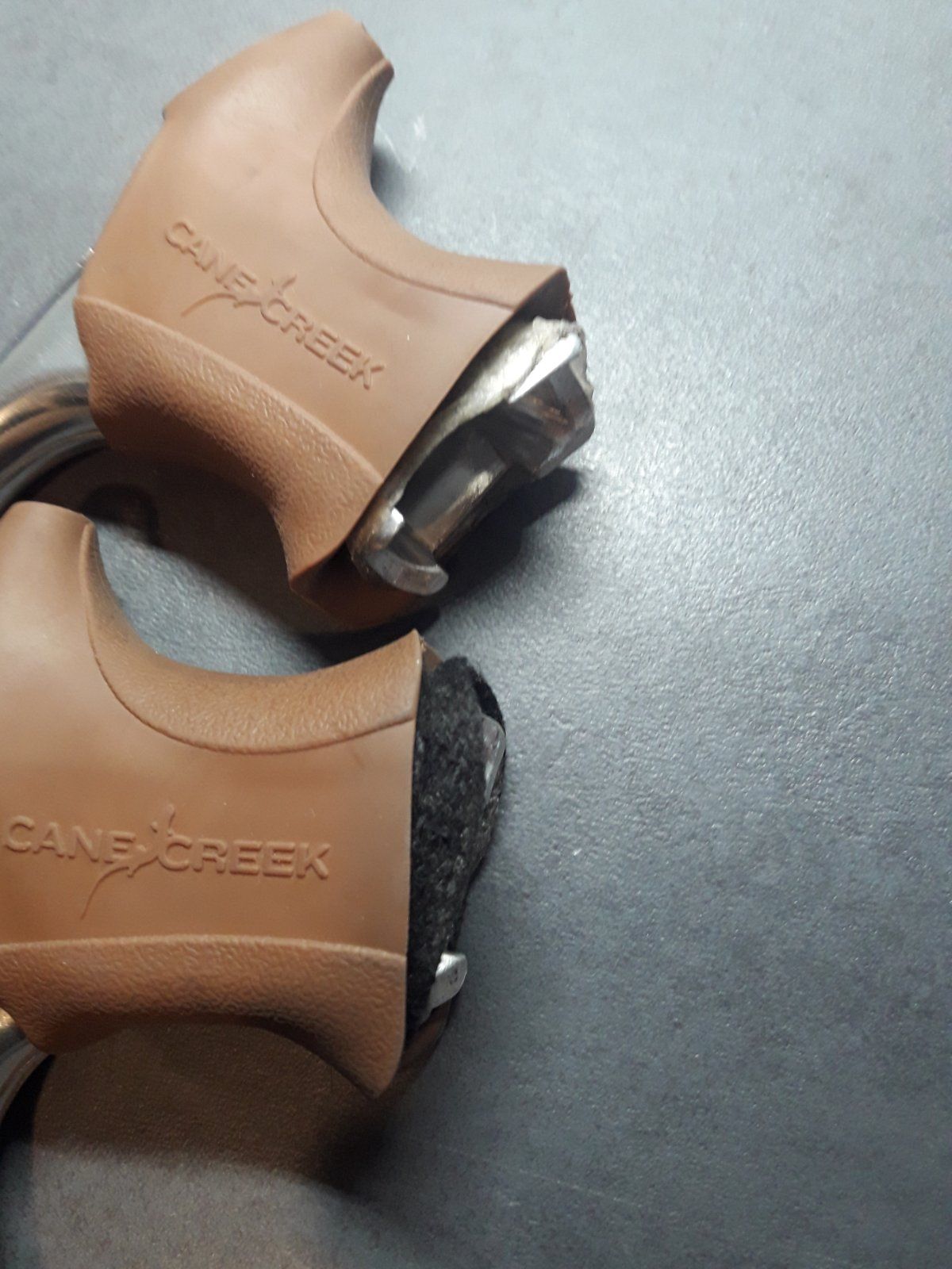

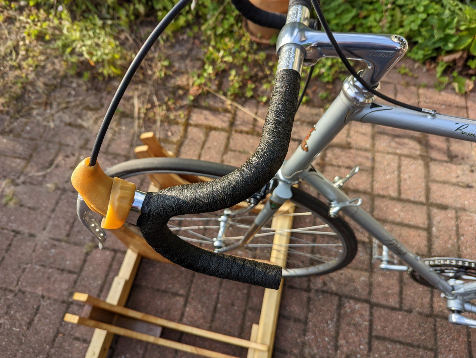

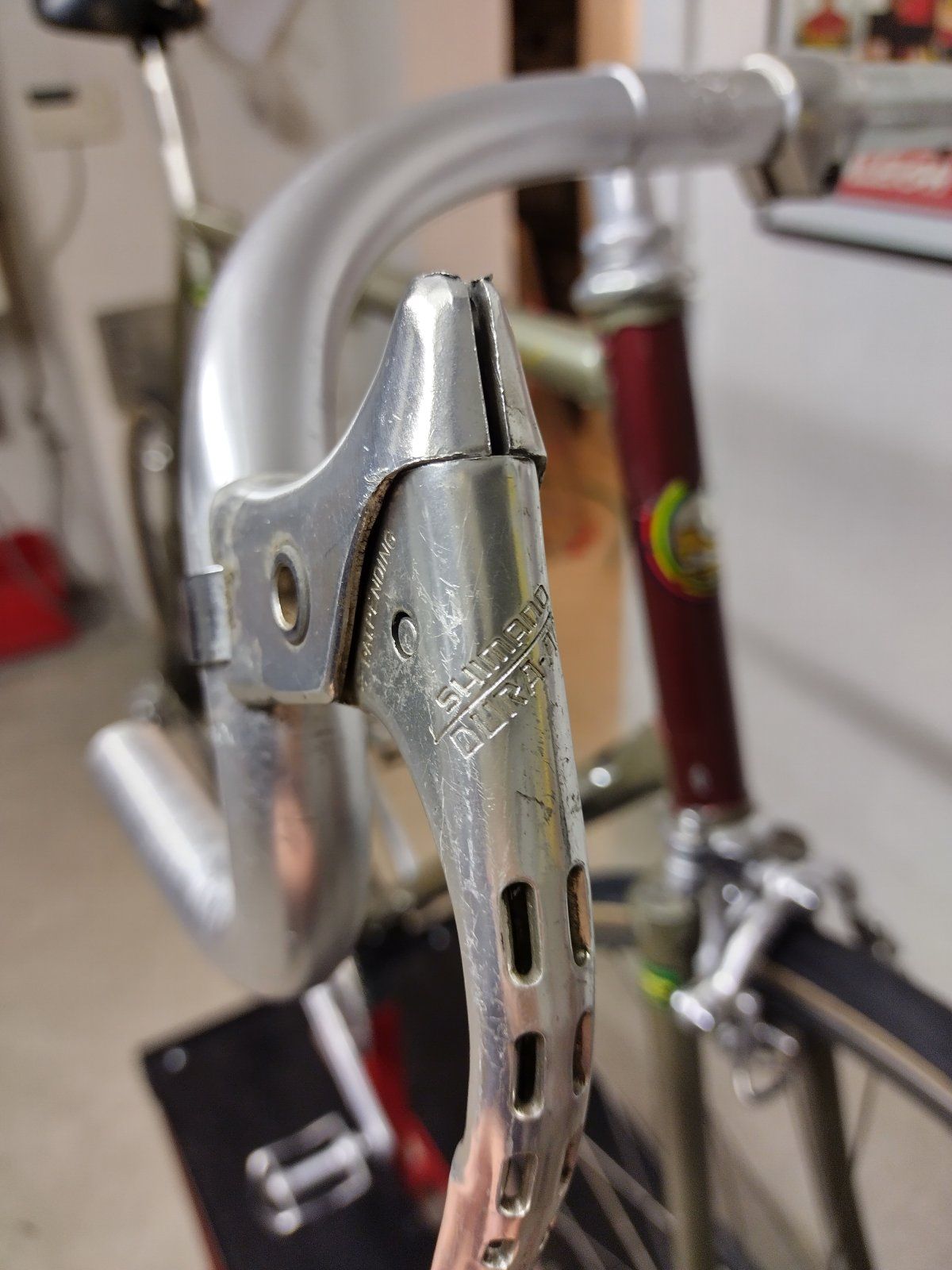

Was für Ersatzgummis kann ich für Dura Ace 7200 Hebel nutzen? Empfehlungen?!
Anhang anzeigen 1143295Anhang anzeigen 1143296
Und keine Angst, die Hebel werden noch etwas aufgehübscht 😉
Dia Compe passen bei mir ohne etwas nachschneiden zu müssen.
Hier beim Schellack aufbringen.
Die Hebel sind etwas höher montiert. Daher auch der Spalt unten auf dem zweiten Foto. Das Lenkerband ist auch nur einfach gewickelt.
Klassisch, etwas tiefer passt das ohne Spalt. Mit dickerem LB oder Baumwollband doppelt sowieso.
@DaRav
Die Hebel lassen sich übrigens komplett zerlegen, aufhübschen und auch neu eloxieren.
Ja, habe auch schon nach Saccon gesucht und/aber mehrere/unterschiedliche Typen gefunden.
Ich hätte gerne gewusst, welche für die Dura Ace 7200 die passenden sind.

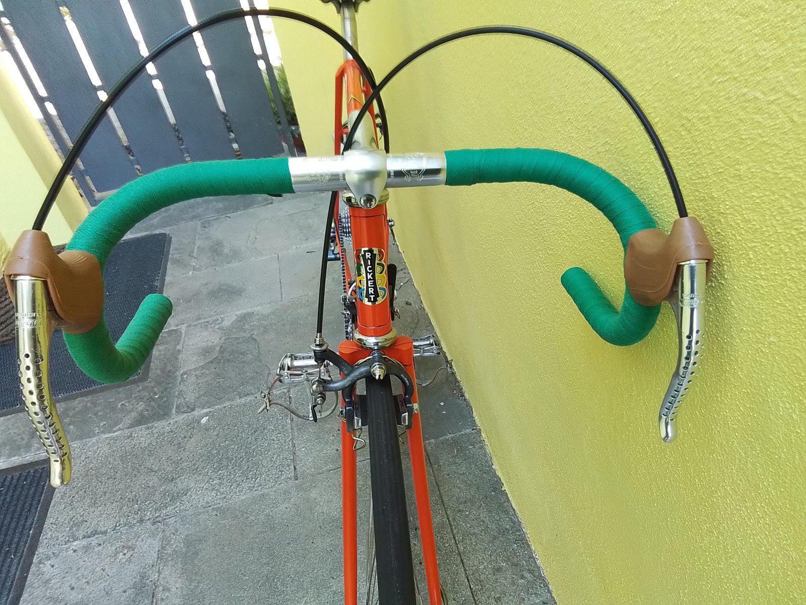

Die Saccon auf den Bildern kamen meine ich von @sgx-83. Ich finde sie von der Form etwas klassischer und bevorzuge sie deshalb für DA 1. Gen (unten) und 7200 (oben).
Die DiaCompe sind etwas ergonomischer geformt, ich finde die passen gut bei 7400 Non-Aero.
Am Ende eine Frage des Geschmacks und der Verfügbarkeit.
