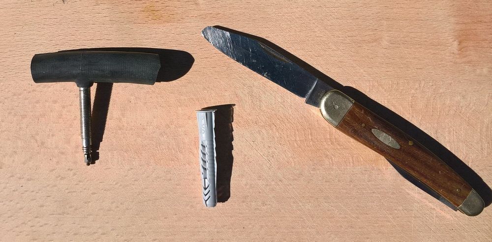

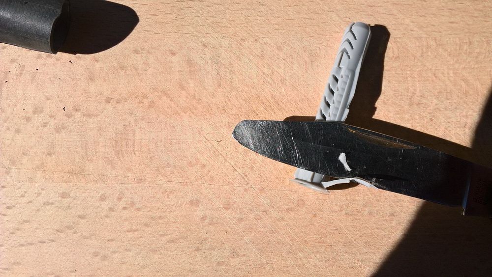

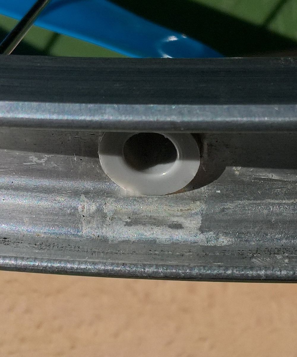

DIY
Den 8er Dübel vor der Dübelschnitzerei mit einem 6,2 er Bohrer aufbohren, z.B. mit Kombizange und Akkuschrauber ...
... Außendurchmesser rund rum auf 8 mm Durchmesser abschnitzen ...
... ablängen ...
... und dann ins Ventilloch.
Viel Spaß beim fröhlichen Dübelschnitzen!

Der Dübel ist m.E. technisch besser.
