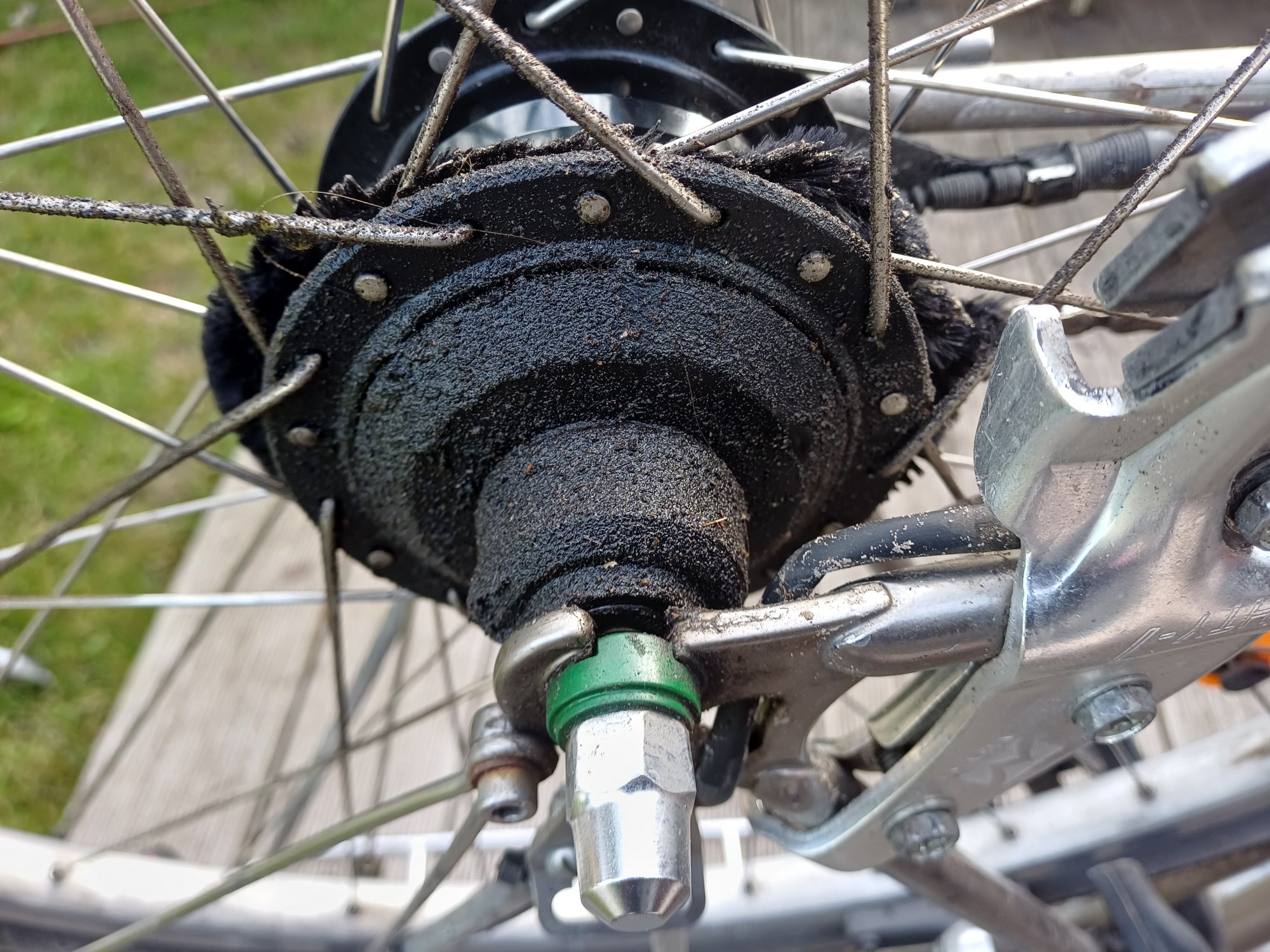

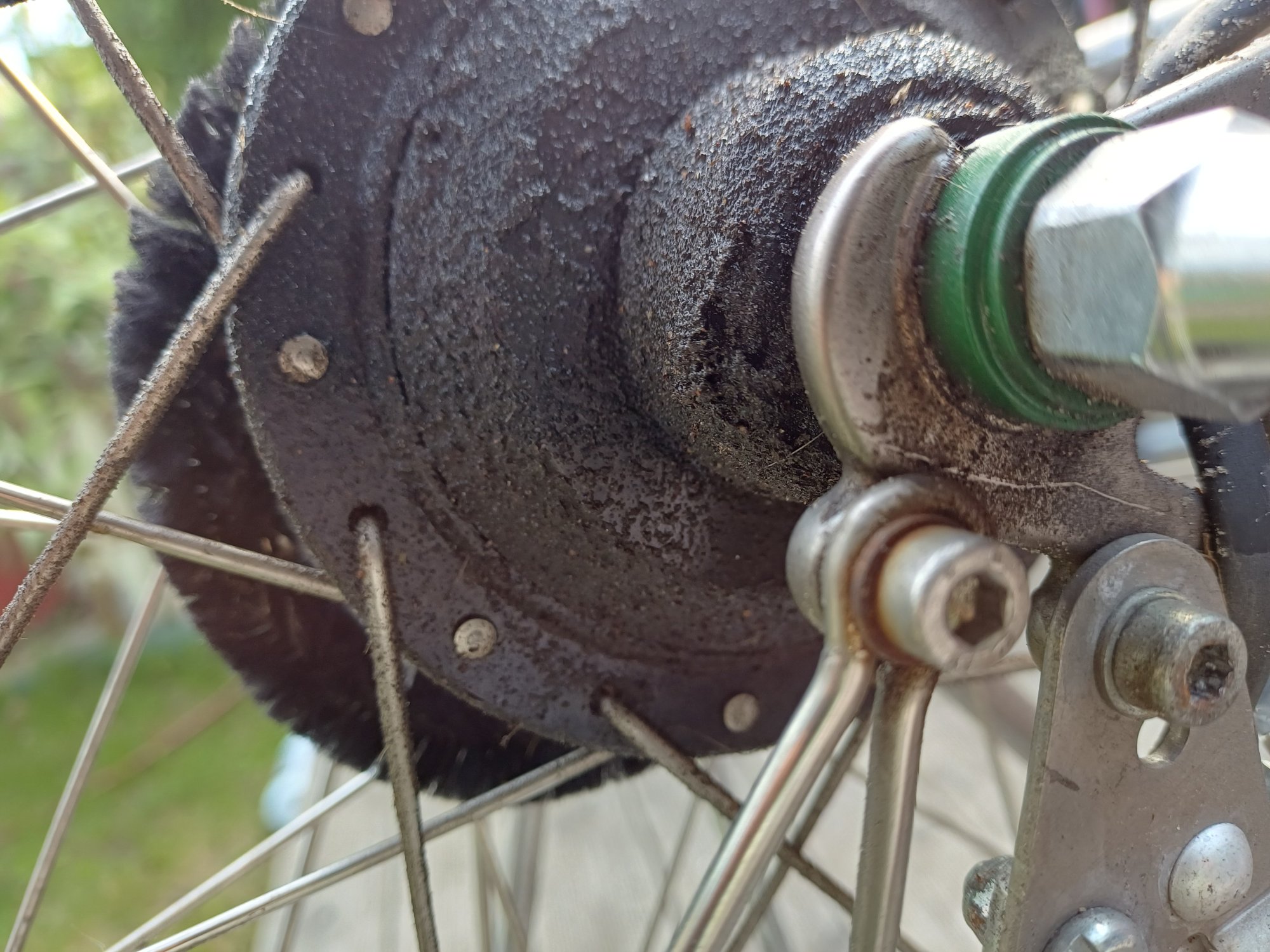

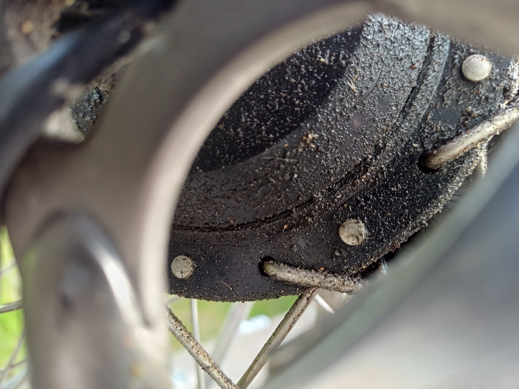

Guten Tag,
ich weiß, grundsätzlich zu neu für hier. Nachdem mir plötzlich quietschede Geräusche beim Bremsen aufgefallen sind, habe ich festgestellt, dass die HR Felge völlig verschmiert war. Die Schraube bei der Alfine geprüft, war vorhanden. Jetzt fiel mir erst auf, dass an der nicht Antriebsseite ebenfalls eine ölige Dreckschicht drauf ist:
Kann mir nicht vorstellen, dass das so sein sollte. Frage: ein Fall für die Werkstatt oder ist das bekannt und lässt sich einfach selbst machen? Wird wahrscheinlich eine defekte Dichtung sein.
Gruß
Aufmachen, reinschauen, dann weißte, was los ist. Mit der genauen Typbezeichnung solltest Du auf Paul Lange auch Explosionszeichnungen und Ersatzteilnummern finden.
