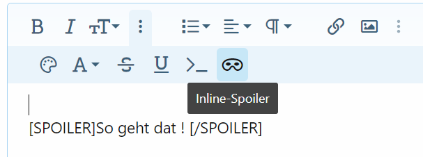

Aus gegebenem Anlass, digitales Basteln: kann mir jemand erklärn, wie das mit dem "SPOILER" funktioniert? Gerne in ner UH
[Sorry für Doppelpost – hatte die Frage schon im Campa-Ersatzteilthread gestellt – leider bisher ohne Resonanz]

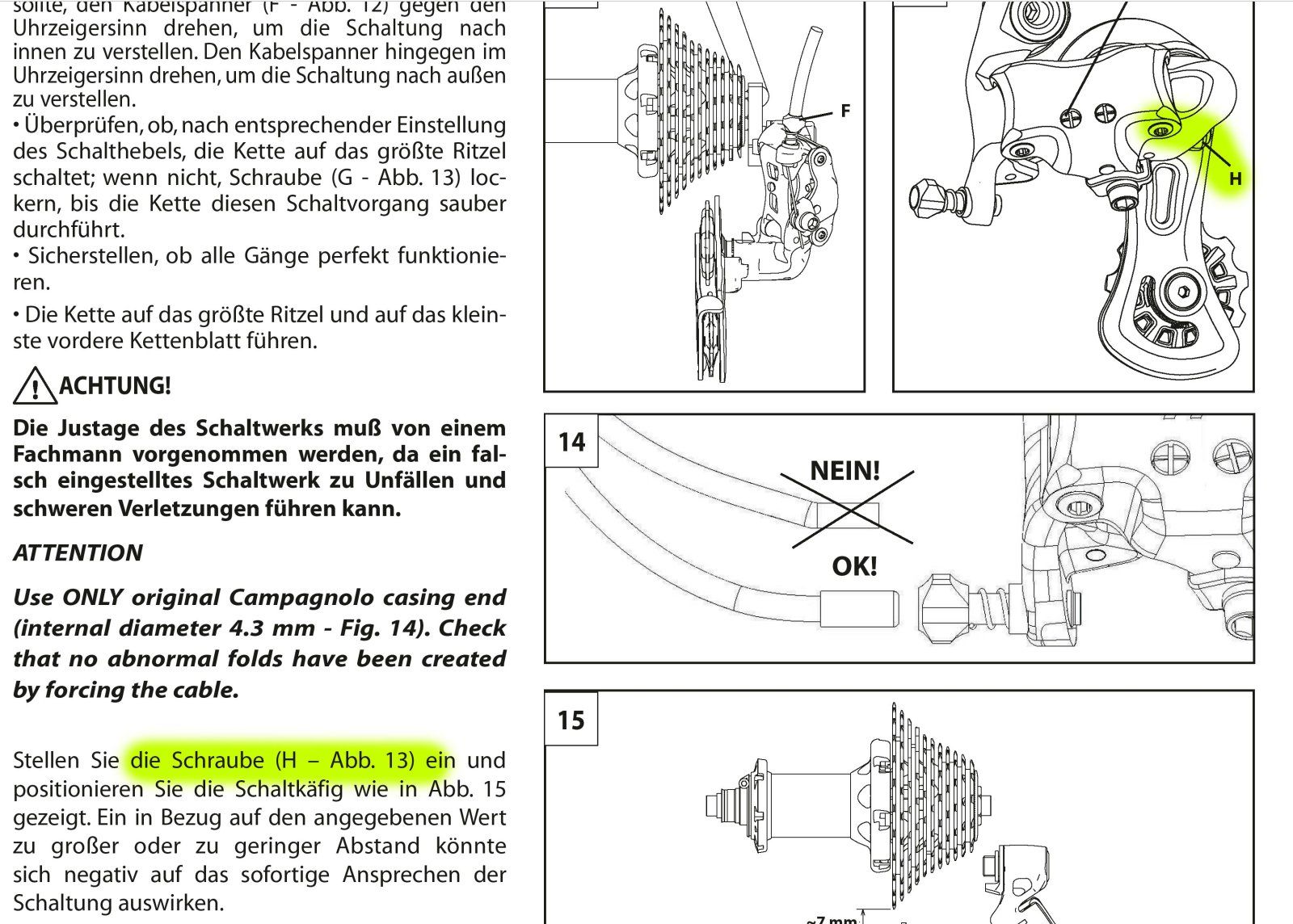

Ich suche die Schraube 'H', die die vertikale Position des Schaltwerks zum Ritzelpaket in gewissen Grenzen einstellen lässt. Ich glaube eigentlich nicht, dass ich sie brauche und womöglich war sie beim gebraucht erworbenen Chorus Schaltwerk von ~2009 nie dabei. Ich habe auf gut Glück eine von einem neueren Centaur bei ebay gekauft – die fasst aber nicht. Das ist die Schraube auf dem Screenshot, die aussiehrt wie eine archimedische Schraube.
Weiß da jemand was?

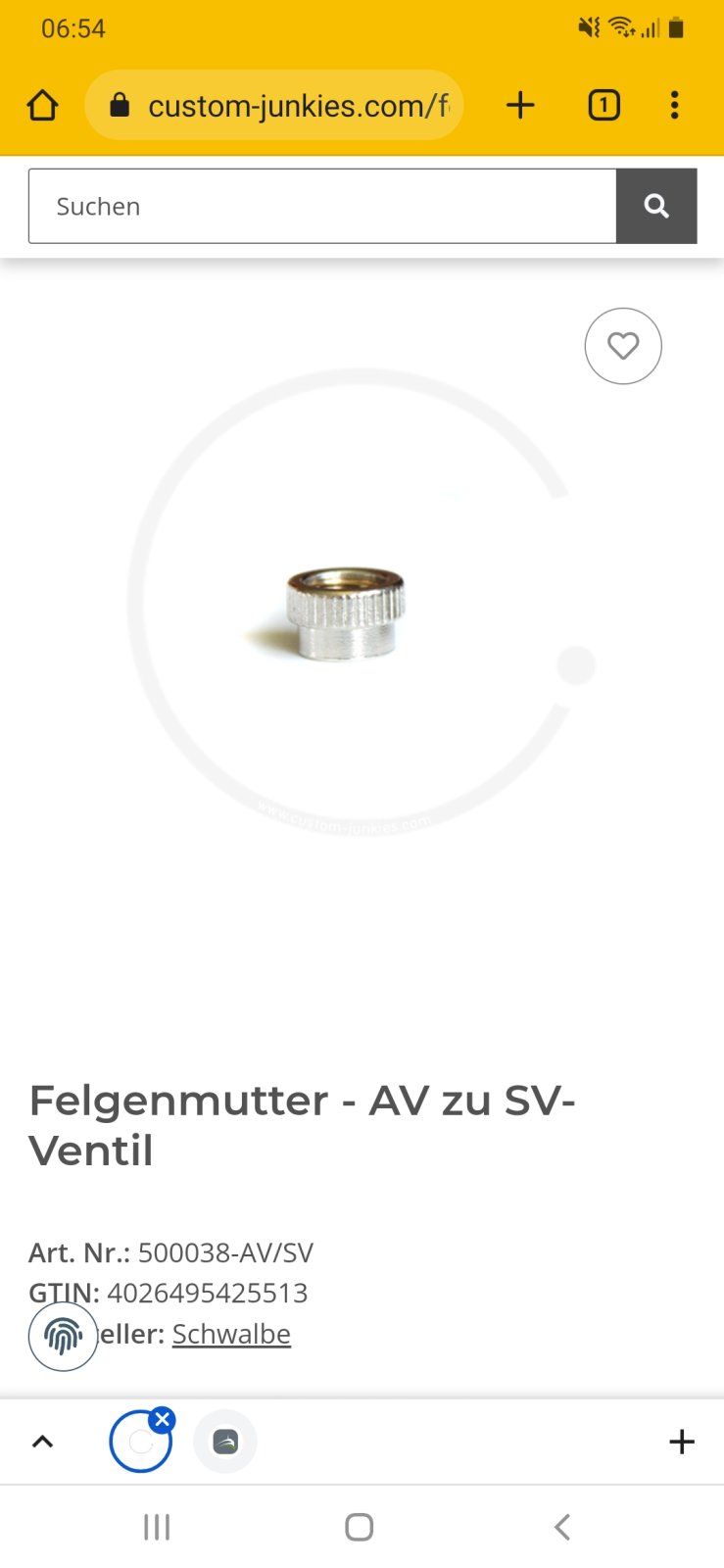

Schlauch mit Rennradventil in Felge mit Loch für Schraderventil (AV)
Der Schlauch ist am Ventilfuss undicht geworden/eingerissen, absolut ärgerlich, Anfängerfehler?
gibt es dafür Reduzierstücke/Adapter?
Ist das Stadtrad meiner Frau, Felge muss bleiben, Schläuche mit Schraderventil bau ich freiwillig nicht ein
hat einer einen Tip?
mfG
Peter
Zur Werkstatt bringen. Der Mechaniker baut dann einen Schlauch mit AV ein und du hast es nicht selbst und freiwillig gemacht. :D
Im Ernst: Kein Wunder, das dass passiert. Wenn du dennoch wirklich SV in AV bauen willst, kannst du probieren eine oder zwei Lagen Gewebeband am Ventilloch unter das Felgenband zu kleben. Dann nur mit einem dünnen, spitzen Gegenstand durchs Ventilloch stechen und das Ventil durchstecken.
Kann klappen, muss nicht. Und wenn es klappt? Wie lange?

Bitteschön :
https://r2-bike.com/NOTUBES-Ventill...hYlk6mXPM__j4NjE0ASm--XVdRtqs_gQaAvPFEALw_wcB
