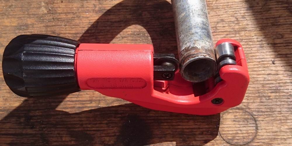

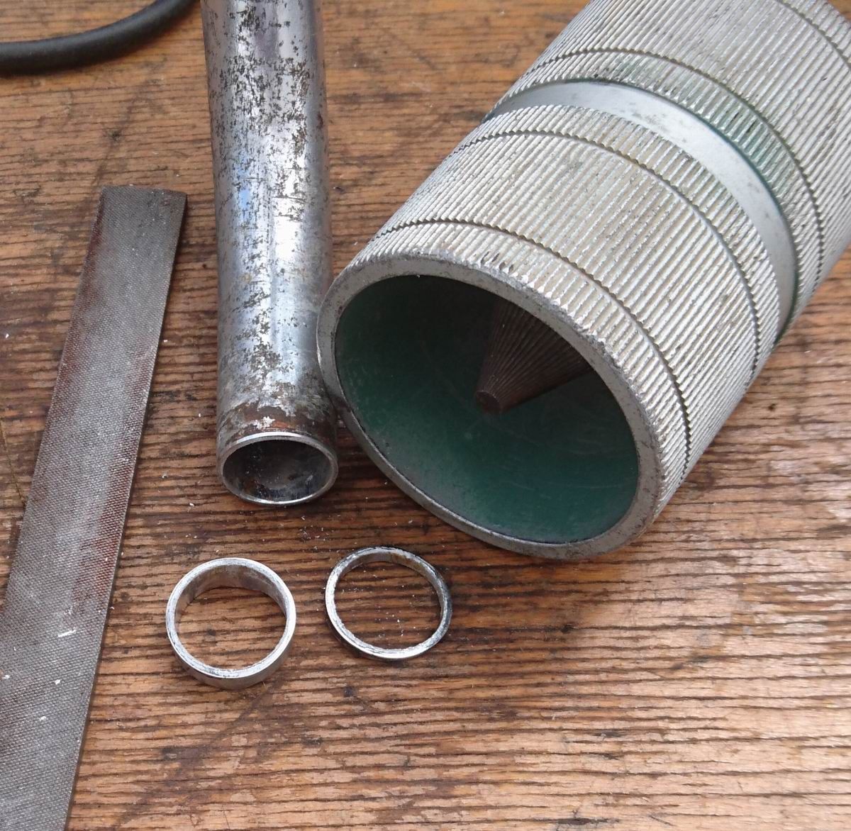

Wenn man eine Sattelstütze oder einen Lenker kürzen möchte, so braucht man nicht eine Metallsäge zu verwenden und schief zu sägen, sondern man verwendet einen Rohrabschneider aus dem Sanitärbereich, denn diese schneiden komplett rund & gerade und sind für weichere Materialien (Kupfer & Alu) vorgesehen:

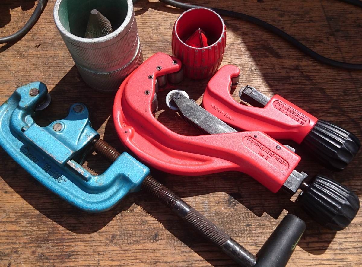

Die Rohrabschneider und zugehörigen Rohrentgrater gibt es in verschiedenen Größen und Ausführungen. Meinst ist bereits eine kleine Ausführung für Lenker & Sattelstützen ausreichend (für Rahmenrohre muss man einen deutlich robustere Version mit robusterem Schneidrad für Stahlrohre verwenden).
Den Lenker drückt man erstmal auf dem Boden gegen eine Wand um die Längen der Lenkerenden auszumessen und zu markieren, sodass später die Lenkerenden gleich lang sind. Dann legt man den Rohrabschneider an die Markierung und dreht mit der ersten Umdrehung eine kleine feine Nut rundherum ums Lenkerende. Wichtig hierbei ist, dass man wieder den Anfang trifft und nicht abrutscht.
Danach dreht man mit jeder Umdrehung das Schneidreid etwas nach innen, sodass die Nut immer tiefer wird, bis man komplett durch ist.

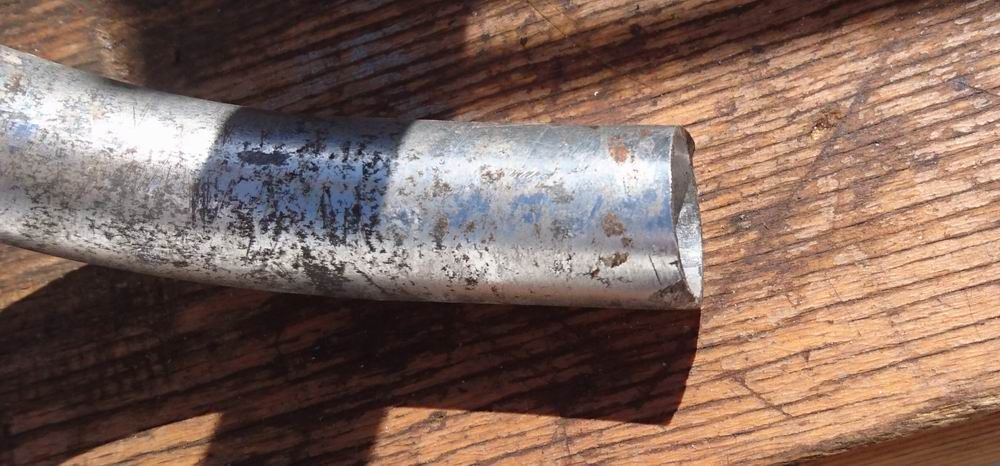

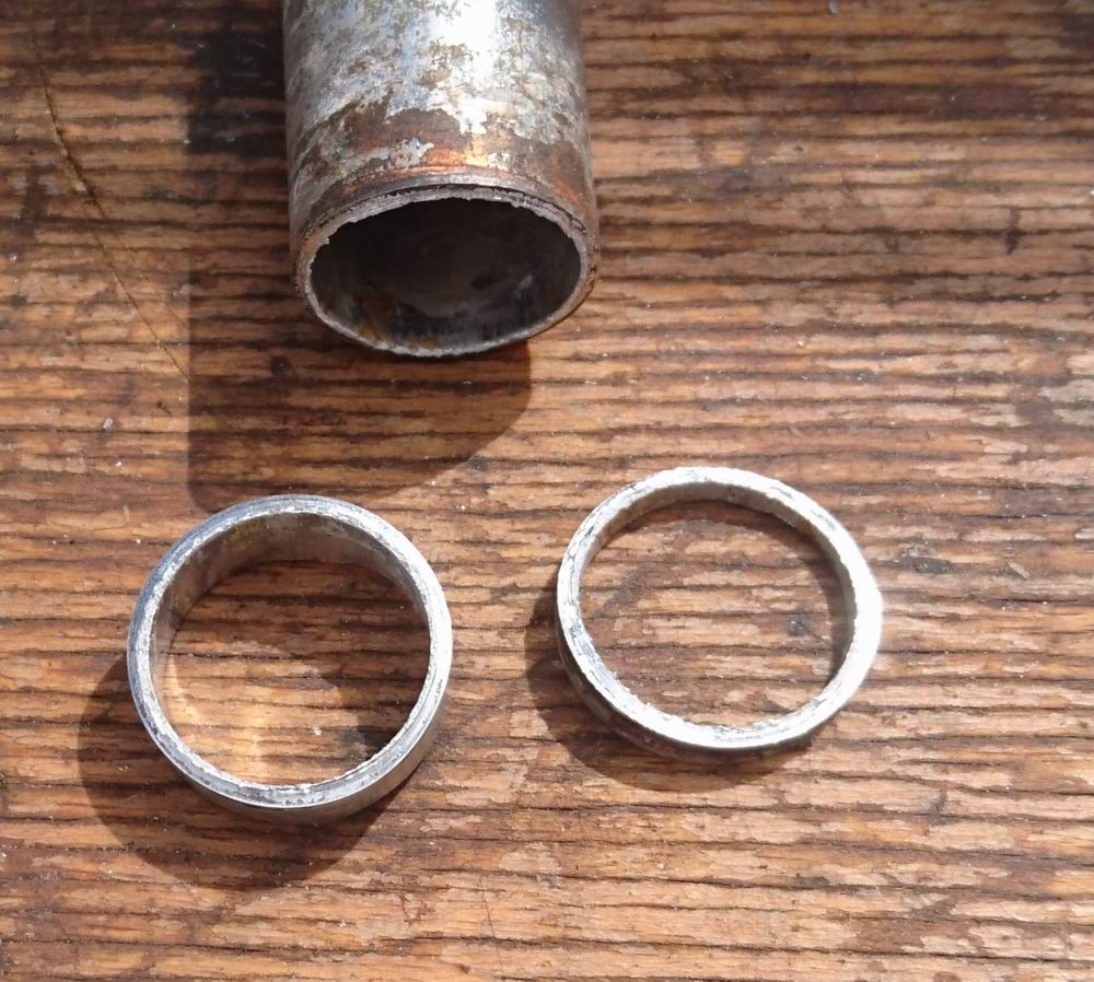

Anhand der Reste erkennt man nun so richtig wie schief es vorher war.
Danach verwendet man den Rohrentgrater um Innen & Außen das Rohrende zu entgraten, ggfs. noch eine feine Feile fürs Ende.
Und damit ist das Lenkerende perfekt gerade, so wie es auch sein soll,.....
