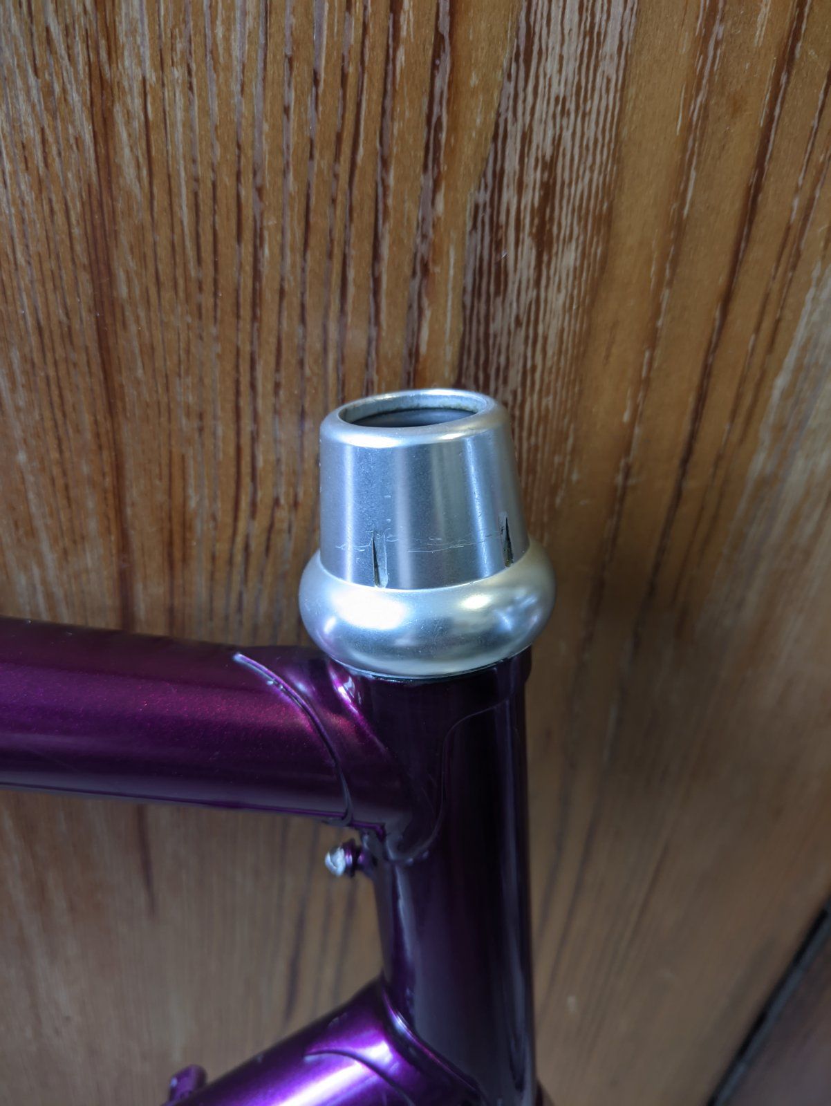

Ich habe hier einen Steuersatz, der für mich Fragen aufwirft:
1. Welches Modell ist das genau? Ich vermute als Hersteller Stronglight (wegen der Nuten wie beim x94)?
2. Hat die Bauhöhe einen Nutzen? Schön finde ich ihn nicht, aber als Alternative bliebe nur, den Gabelschaft zu kürzen.
3. Wie stelle ich einen solchen Steuersatz richtig ein, so ohne Kontermutter? Bisher kriege ich es nur hin, dass entweder die Gabel sich kaum mehr bewegt oder der Steuersatz sich mitdreht.

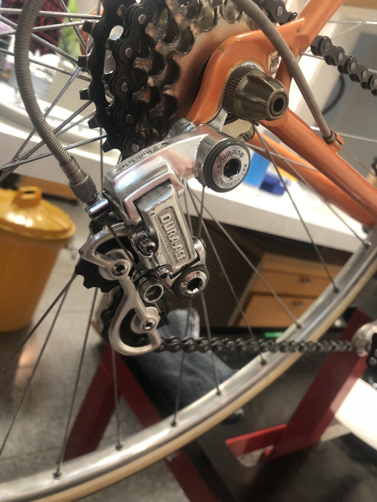

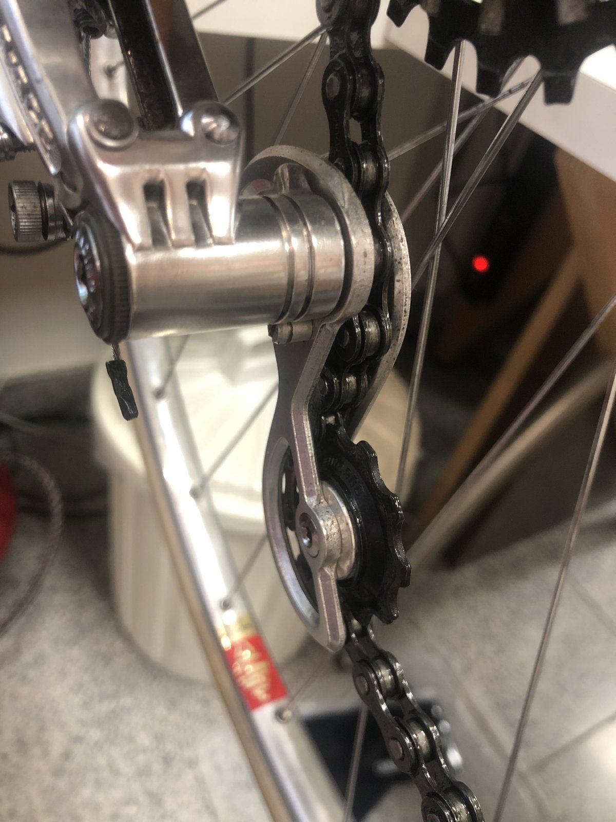

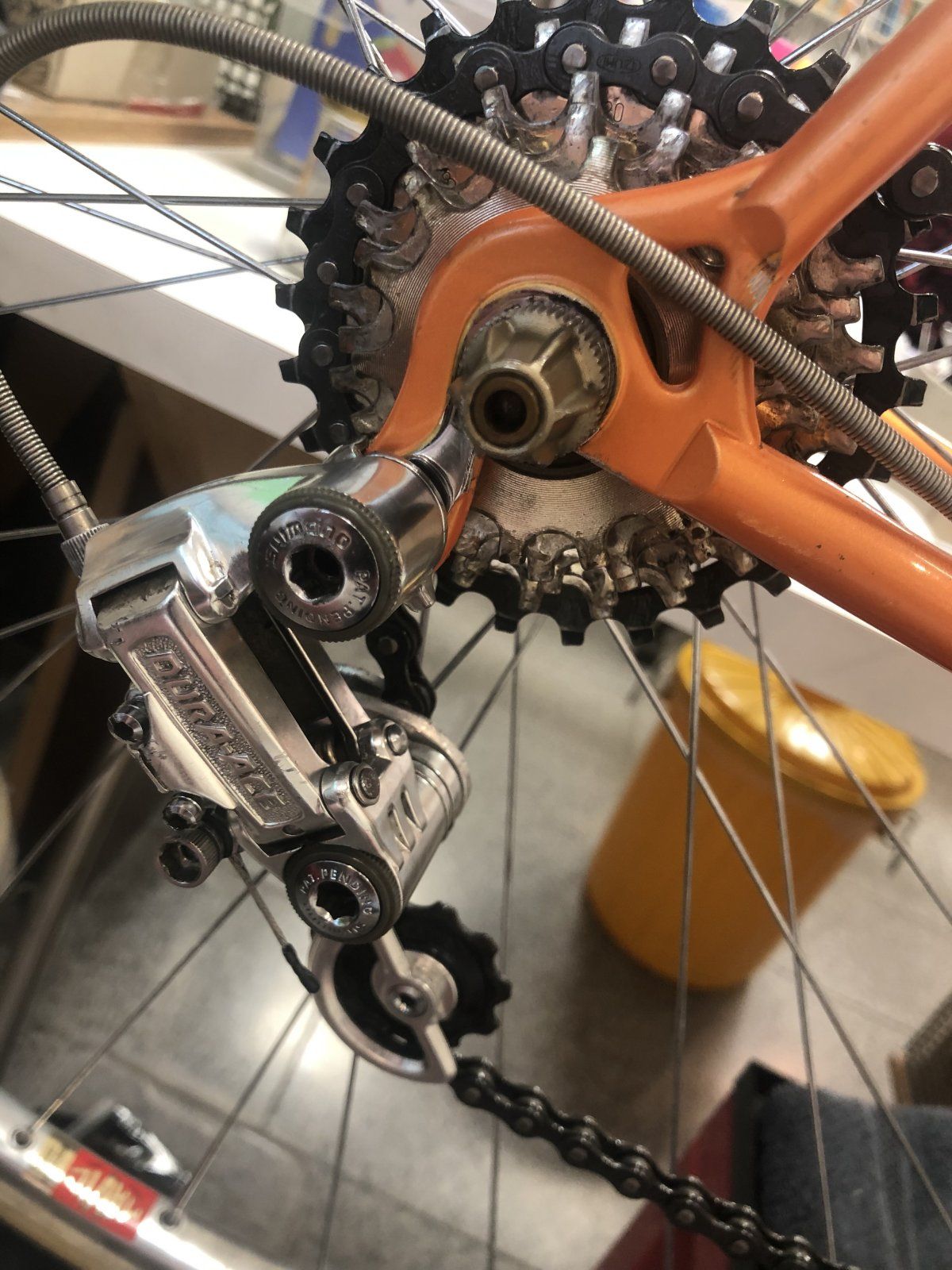

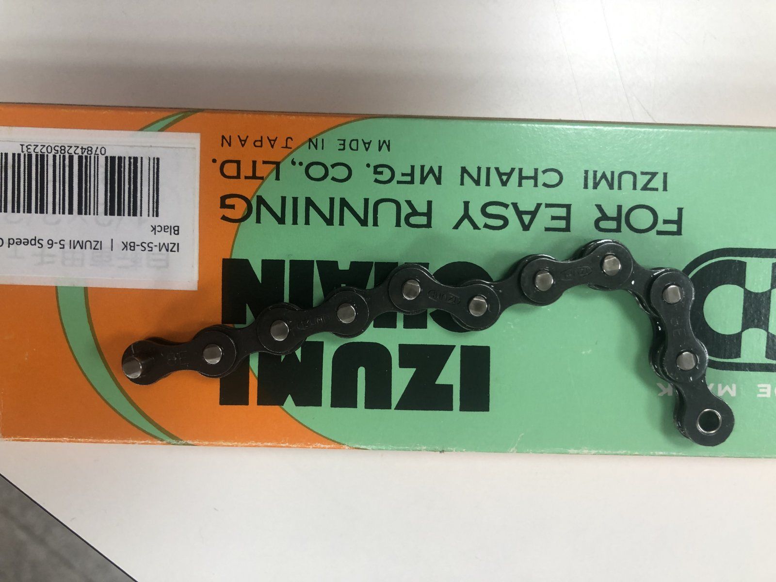

Mal wieder eine Frage aus der Werkstatt des Senior-Azubis: Dura Ace EX Schaltwerk und Schraubkranz - ist das schon das Problem? Jedenfalls läuft es auf beiden Kettenblättern mit den großen Gängen (28 und 24) alles prima, sobald ich weiter runter schalte ab 20 fängt es bei den Röllchen an zu "klappern". Kette Izumi ... - schonmal vielen Dank für Eure Hilfe - Gruß M_velo

Sechsfach … die Rollen stehen doch immer unter dem gewählten Ritzel 🧐 es sei denn erstes und letztes sind nicht korrekt eingestellt - hab ich da jetzt einen Denkfehler?? … und natürlich Danke fürs Antworten
Nein, natürlich nicht, aber vielleicht unsauber …
Also deinem RD 7200 DA Schaltwerk ist es egal ob es ein Schraubkranz oder Kassette ist , es gab zu der Zeit beides .
Was verstehst du unter klappern an den Rollen , meinst du das leichte rattern der Kette auf den selben ?
Dann ist i.d.R. die Kette zu stark gelängt und die Rollen treffen nicht mehr genau die Zähne der Rolle .
Oder macht die Kette auf den Ritzelzähnen Geräusche , dann könten auch die dazu verschlissen sein .
Ganz genau, und zwar nur bei den kleinen Ritzeln (ab 20 und darunter) - merci für Deine Rückmeldung
Ja das Rattern … mit zu stark gelängt meinst Du zu kurz? Die Kette ist neu …
Die Kette ist neu....seltsam .
Nein mit der Kettenlänge hat das nichts zu tun .
Wie sehen denn die Rollen selbst aus.
Was verwundert ist , das das nur auf bestimmten Ritzeln auftritt , die Ritzelgrösse ist doch den Rollen egal .
