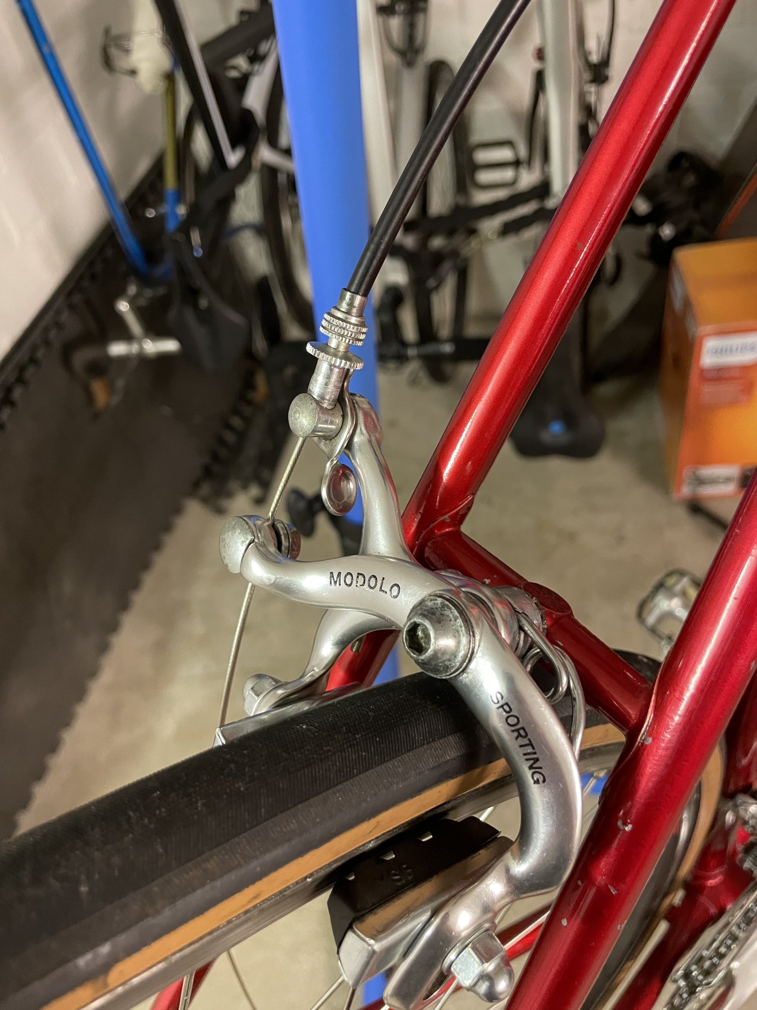

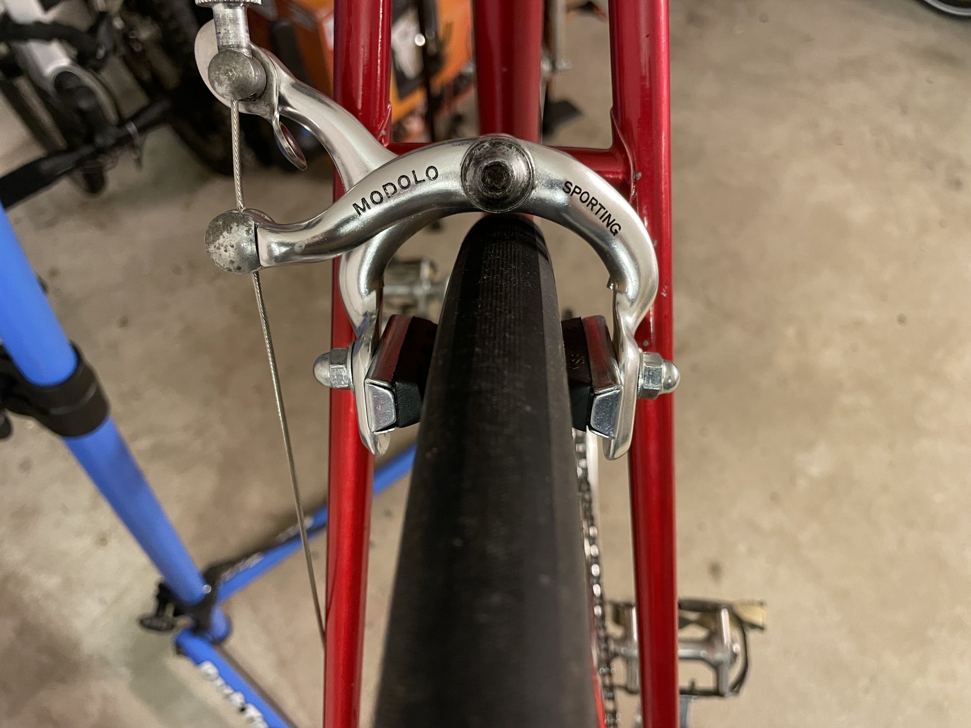

Grüße Euch, mal eine Verständnisfrage zu Kool-Stop Bremsbelägen:
-) Lachsfarbene für Alufelgen
-) Schwarze für Stahlfelgen.
Läßt sich das so verallgemeinern - oder eher nicht?
Und wenn die (Alu-) Felgen schon ganz gut angebremst sind, Welche dann?
Dank und Gruß aus dem Wein/4, André.
Lachs ist weicher als Schwarz. Schwarz auch für Alu. Da wo Lachs quietscht oder sonstwie nicht so gut ist.
Stahl?
Gibt es das ohne Chrom? Mit Chrom vielleicht graue Fibrax oder sonstwas Exotisches. Ich habe mich da nie lange dran abgearbeitet.

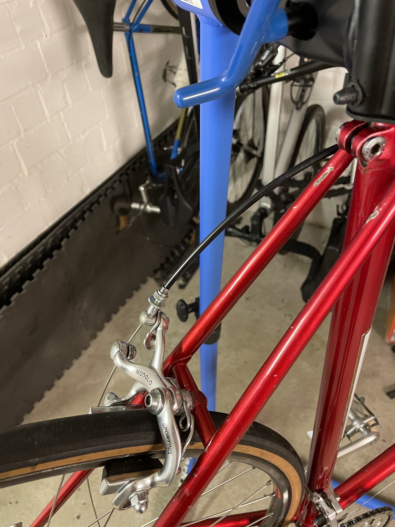

Zwischendurch mal kurzer Themenwechsel (für alle gelangweilten 😉):
Mit Elsterglanz und dieser Autosol-Paste war den Rostflecken nicht beizukommen. Oder meine Geduld hat nicht gereicht…
Was kann man da noch machen? Ist aber auch nur die Innenseite der linken Strebe, vielleicht sollte ich es einfach als Patina hinnehmen 😊
Da ist der Chrom aufgebrochen entstanden durch unterrostung
Hm, das klingt ja nicht so schön 🤔
Wäre es dann angebracht, einen Rostumwandler daraufzugeben oder müsste man gar runterschleifen bis aufs gute Eisen (und dann evtl nachverchromen)?
Oder kann man das auch erst mal beobachten, ob sich „der Ausschlag“ ausbreitet…?

Ich habe an dem einen oder anderen Radl auch Rost am Chrom, nix Dramatisches, gehört im Auge behalten.
Habe mit dem Glasradierer alles Lose und Gammelige entfernt als minimalinvasivem Eingriff.
Dann mit entweder Hartwachs oder Owatrol versiegelt. Owatrol ist heikler in der Anwendung, braucht zudem viel Wärme, Zeit und Geduld - hält aber auch ein wenig länger als Hartwachs.
Dennoch - das gehört ständig beobachtet. Je nachdem muß ich ein- bis zweimal nacharbeiten alle paar Jahre. Gehört halt zum üblichen Service dazu, kein Thema.

Ich würde es erstmal beobachten , kommt naturlich auch drauf an was du damit machst und ob du es perfekt möchtest?
Beobachten kann ich gut😉
Prinzipiell will ich mit dem Rad einfach nur gerne fahren, ohne mir Sorgen zu machen, dass eine Strebe durchrostet.
Aber danach sieht es ja insgesamt nicht aus.

Mit nachverchomen wird nix,das wird kein Betrieb machen
Ach ja, P.S.: Wie stellst Du Dir das denn vor - "nachverchromen"???
Danke André, das war auch hilfreich!
Glasradierer und Owatrol kannte ich noch nicht, dann werde ich das so oder ähnlich mal angehen.
„Nachverchromen“ war nur ein Schuss ins Blaue mit der Befürchtung, das sowieso nicht selbst zu können. Um so besser, wenn’s auch einfacher geht😮‍💨

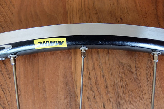

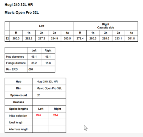

https://whizz-wheels.de/WheelCalculation/Rechner.html
Da kannst du "Campagnolo Record classic rear 126" als Nabe eingeben und zb eine Mavic MA2 als Felge, die auch sehr niedrig ist, da kommt bei heraus:
299,7 hinten li und 298,2 hi re bei 32L 3f x
Beim Vorderrad mit der MA2 :
300,4 und 300,4
Bestätigt demnach @Andreas P.

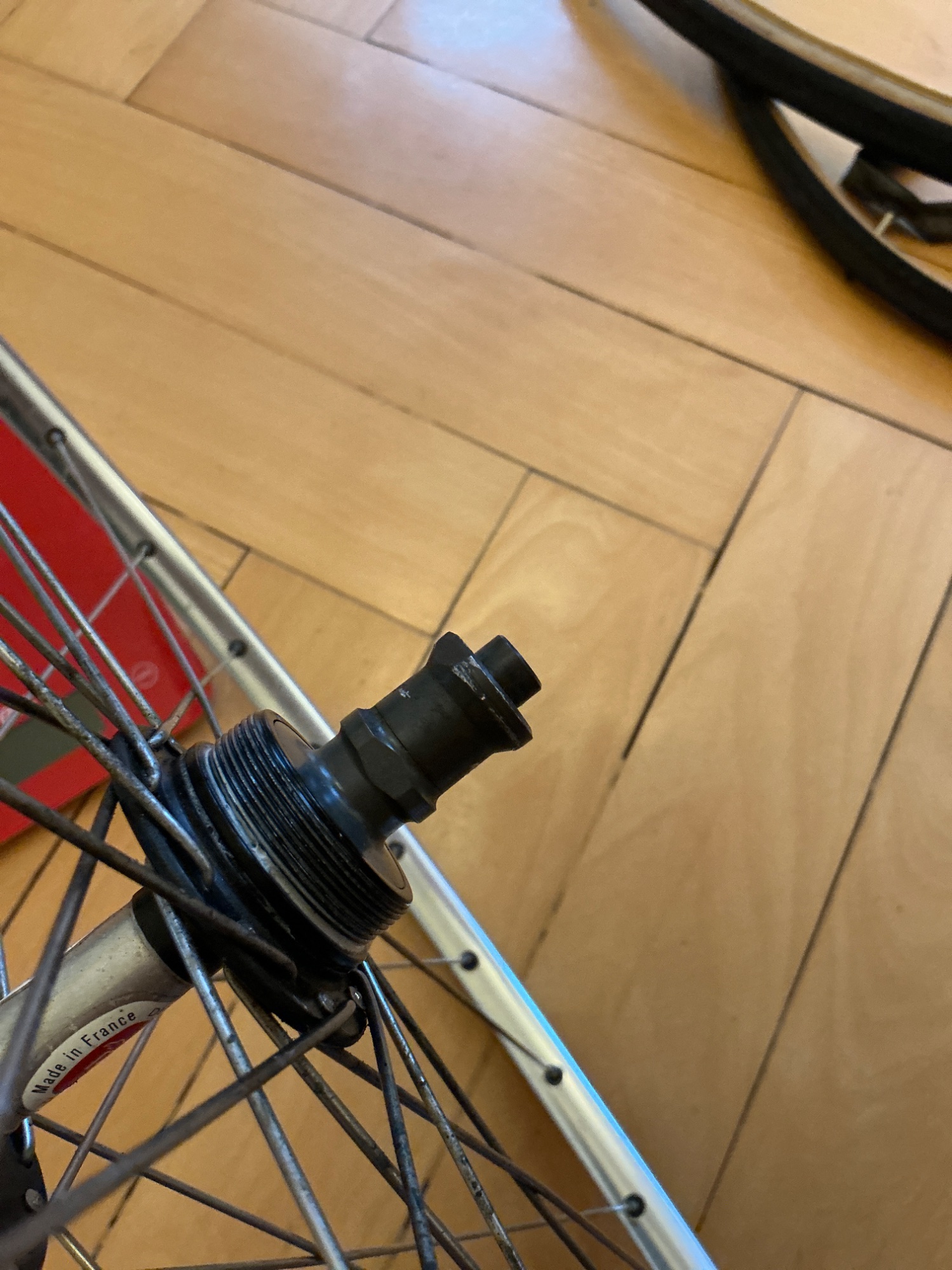

Vielen Dank für eure ganzen Antworten! Davor war eine 6-fach Kassette drauf. Würde theoretisch auf eine 7er bzw. 8er draufpassen? Die viel größere Frage: Wo finde ich geeignete Kassetten zu einem guten Preis? Ich konnte leider keine verfügbaren Modelle finden :/
