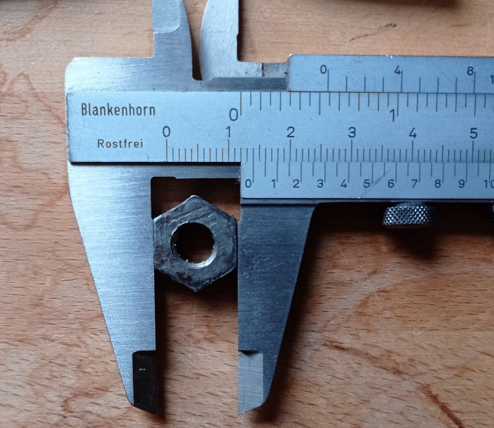

Wo gibt's denn noch Mitten & Bolzen Mit SW 14 mm ?Als 14'er Inbus-Ersatz einfach ne (möglichst breite) passende Mutter nehmen und dann mit ner Ratsche und ner Nuss drehen.
Hat bei mir prima geklappt.

In Deutschland vielleicht...Ender der 50ziger Jahre wurde auf SW 13 mm umgstellt
Oh ich liebe solche Quizfragen:Wo gibt's denn noch Mitten & Bolzen Mit SW 14 mm ?

Bei dieser Art MS ist es sogar eine gute Idee so zu messen ;-)Edit: Falls du wieder das Haar in der Suppe suchst: Ja ich weiss auch dass man mit dem Messschieber dort nicht misst aber ich hatte keine 3. Hand zum Fotografieren
Hat mein Ausbildungsmeister damals anders gesehen aber der steht ja jetzt nicht bei mir im FahrradkellerBei dieser Art MS ist es sogar eine gute Idee so zu messen ;-)
