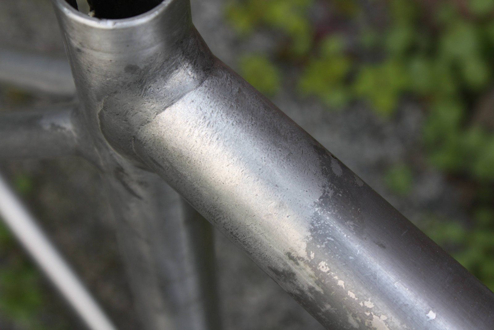

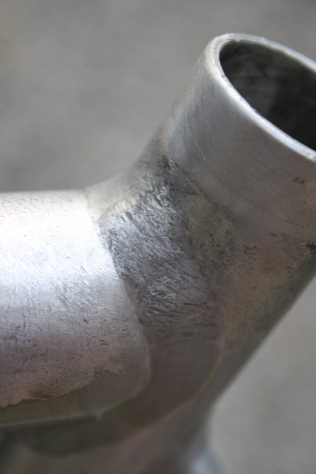

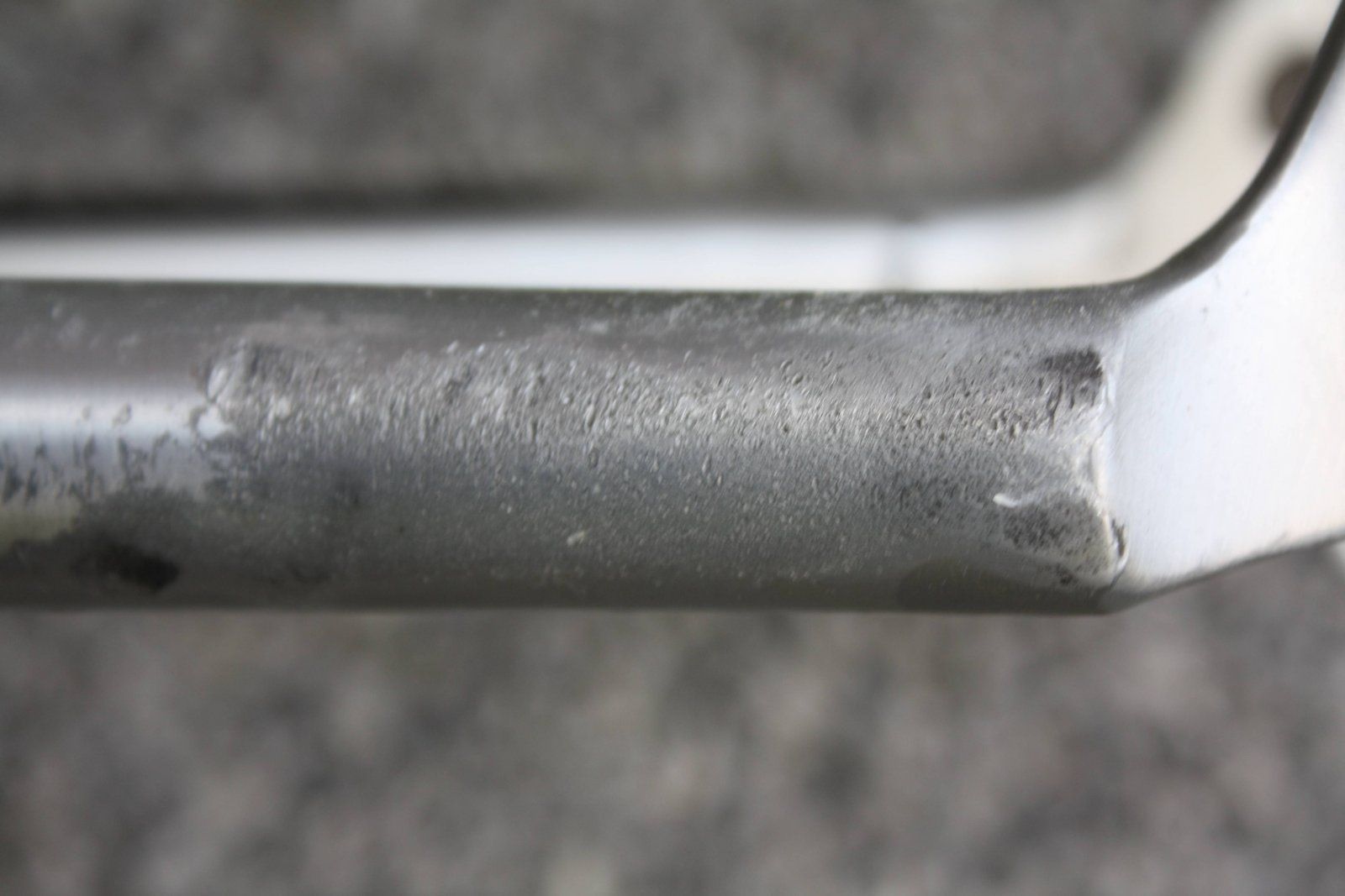

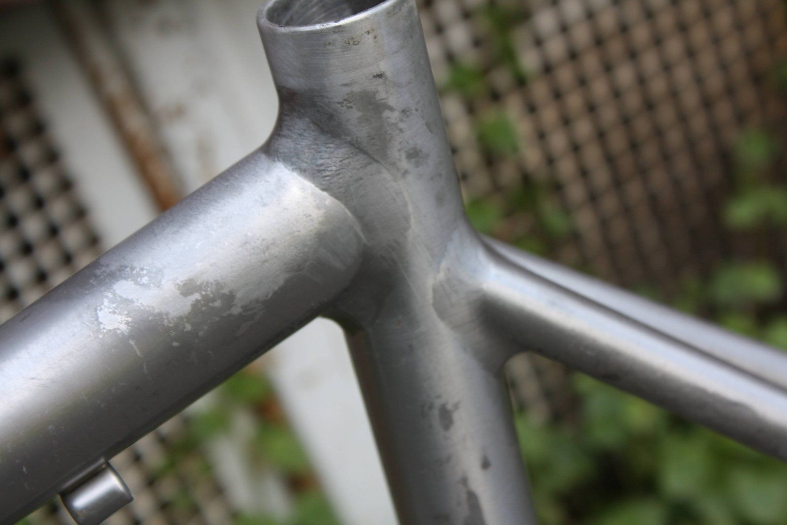

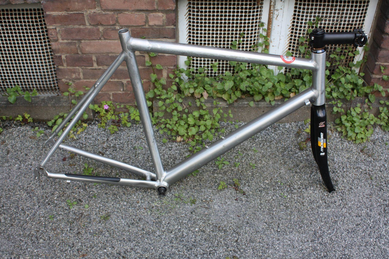

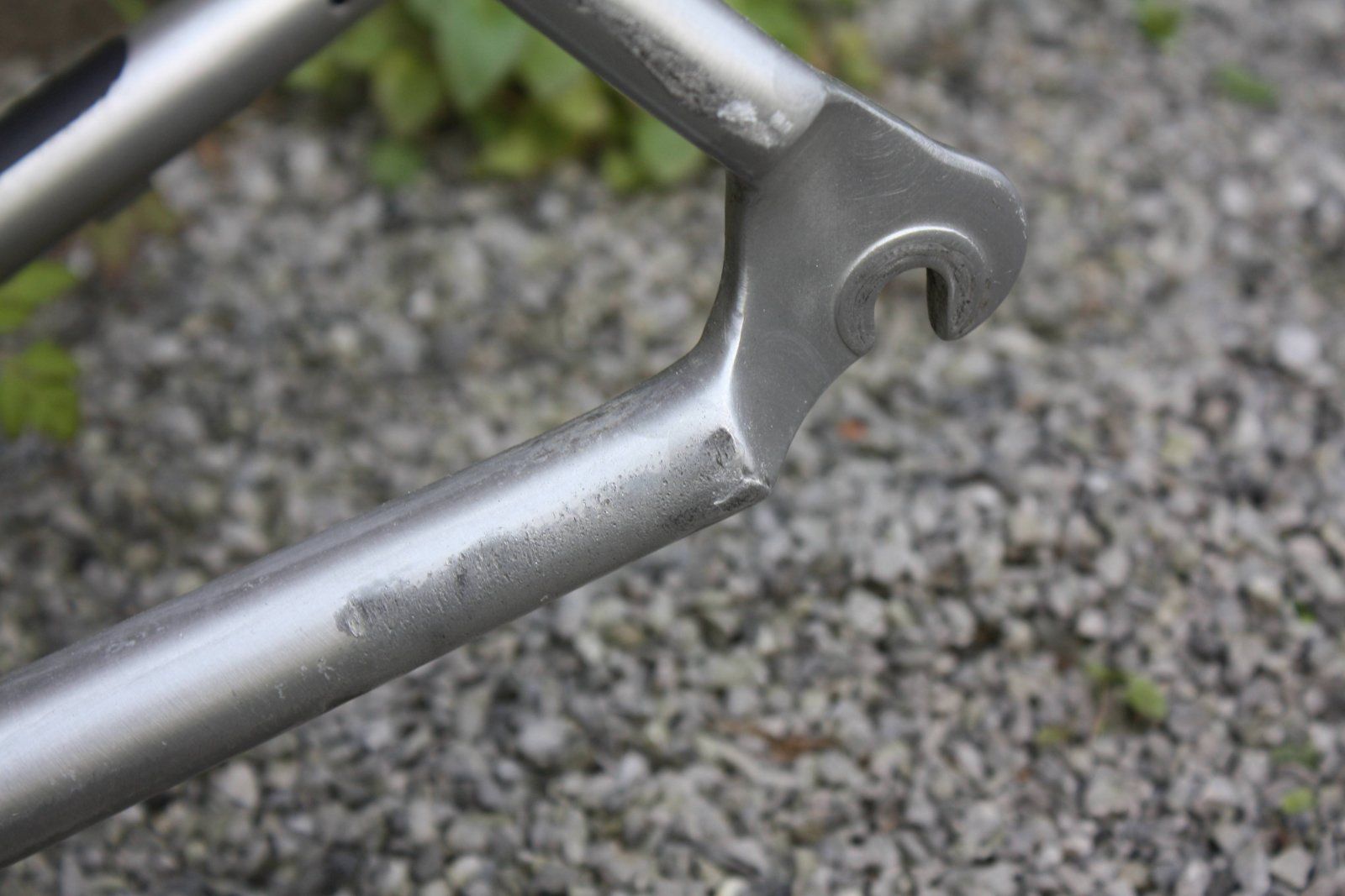

Ich habe hier noch einen Alu Rahmen, der eigentlich ein schönes Stadtrad abgeben könnte. Allerdings hat er einige Stellen, bei denen ich mir unsicher bin.

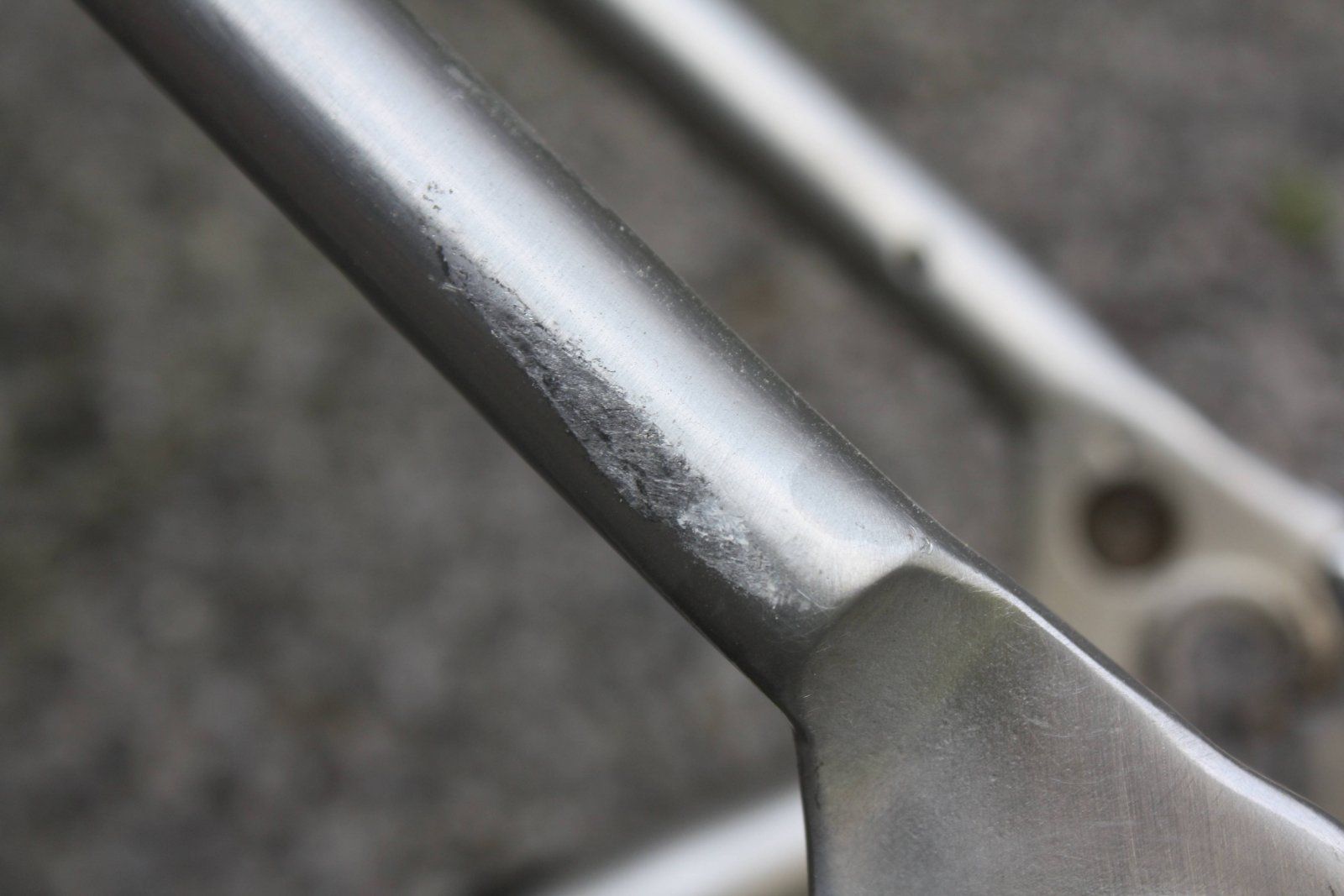

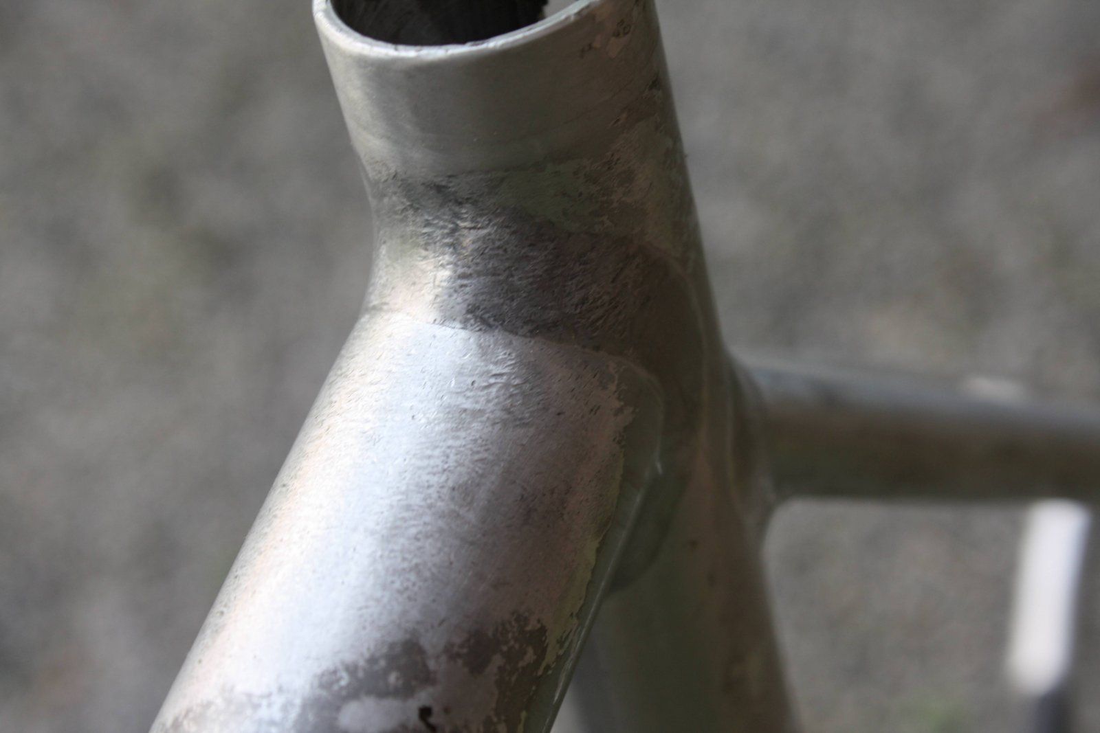

Oben am Sitzrohr sieht es so aus, als sei der Klarlack? großflächig runter (vermute mal, da hatte jemand eins dieser unsäglichen Schlösser drum gebunden). An den Stellen sieht es für mich korrodiert aus. Ist das bedenklich? Das gleiche hinten am linken Ausfaller, da war ein Seitenständer montiert.

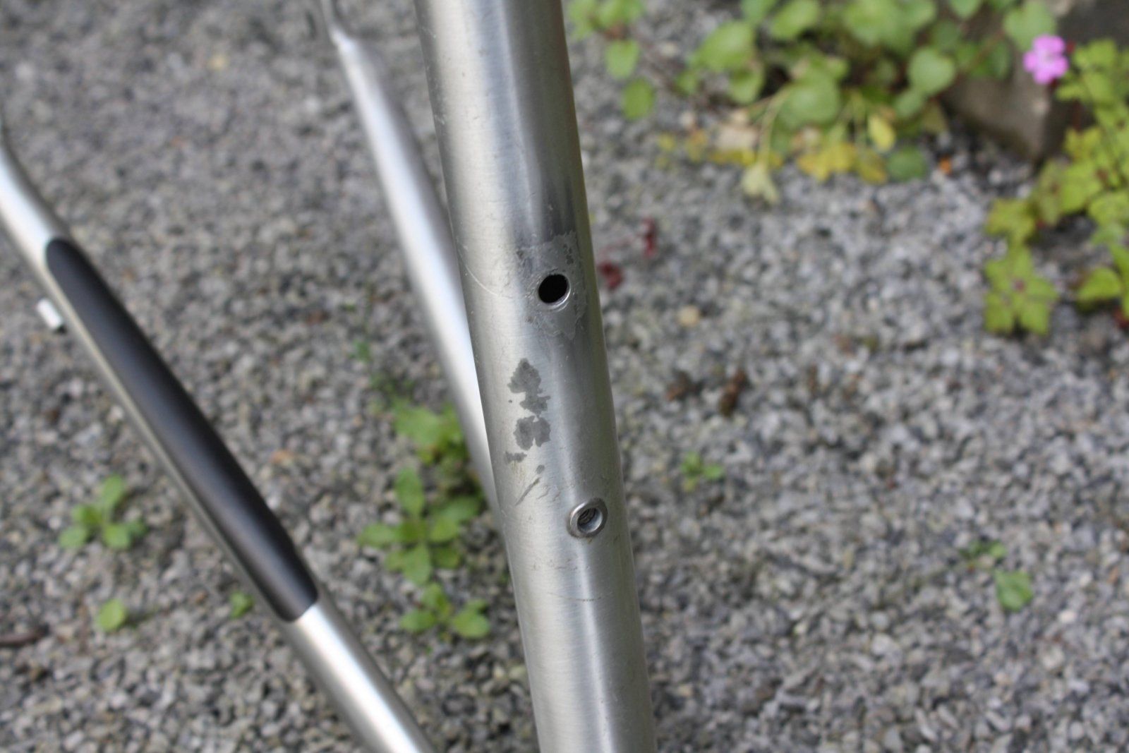

Außerdem ist eine Gewindebuchse für den Flaschenhalter raus. Die Buchsen kann man in M5 ja günstig kriegen. Nur so eine Nietzange habe ich nicht. Ist das überhaupt das richtige Werkzeug dafür? Würde mit dem Rahmen sonst mal beim Eisenwarenhändler vorbei gehen und fragen, ob er sowas hat.

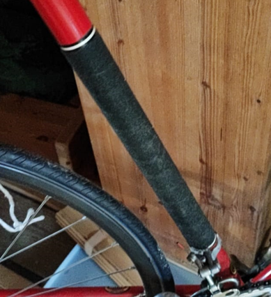

Ob mit oder ohne Wärme: Zieh das Band langsam in möglichst spitzem Winkel von der Oberfläche weg ("tangential"), nicht ruckartig im stumpfen Winkel.
Das macht bei solchen Sachen meiner Meinung nach am meisten aus, wenn es darum geht, beim Entfernen eines Klebematerials darunter keinen Lack oder ähnliches abzureißen oder das Material möglichst am Stück samt seiner Klebeschicht abzukriegen, statt in vielen kleinen Fetzen und mit Kleberresten auf dem Untergrund.
Eine andere Erfahrung sagt mir, dass unter solchen Verzierungen fast immer Rost ist. Meistens ziemlich viel davon.

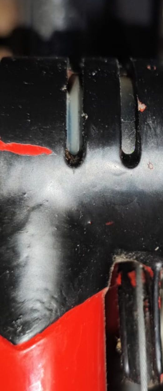

An anderen Stellen ist noch Lack auf Lack....
Hat jemand hier noch nennen Tipp für mich, um den schwarzen Lack zu entfernen?
Ist darunter der Originallack oder auch Dosenlack? Wenn der rote Lack der Originallack ist, dann kannst Du den schwarzen Lack mit Aceton entfernen. Dies sollte den Originallack nicht angreifen. Du kannst das aber zuvor an der kleinen, bereits freigelegten Stelle ausprobieren.
Originallack müsste das sein

Moin,
mal eine kurz Frage in die Runde.
Der Vorbesitzer hat (warum auch immer) einen Teil des Sattelrohres mit Lenkerband beklebt.
Darunter befinden sich (hoffentlich) noch Decals etc.
Hat jemand ggf. einen Tipp, wie ich das Lenkerband am Schonendsten entfernen kann, so dass die Decals darunter erhalten bleiben?
Vielleicht jemand Erfahrung mit sowas....?
ich würde den bei Kwadie strahlen und beschichren lassen. Das kann ein schönes Gebrauchsrad werden... kostet nicht die Welt.

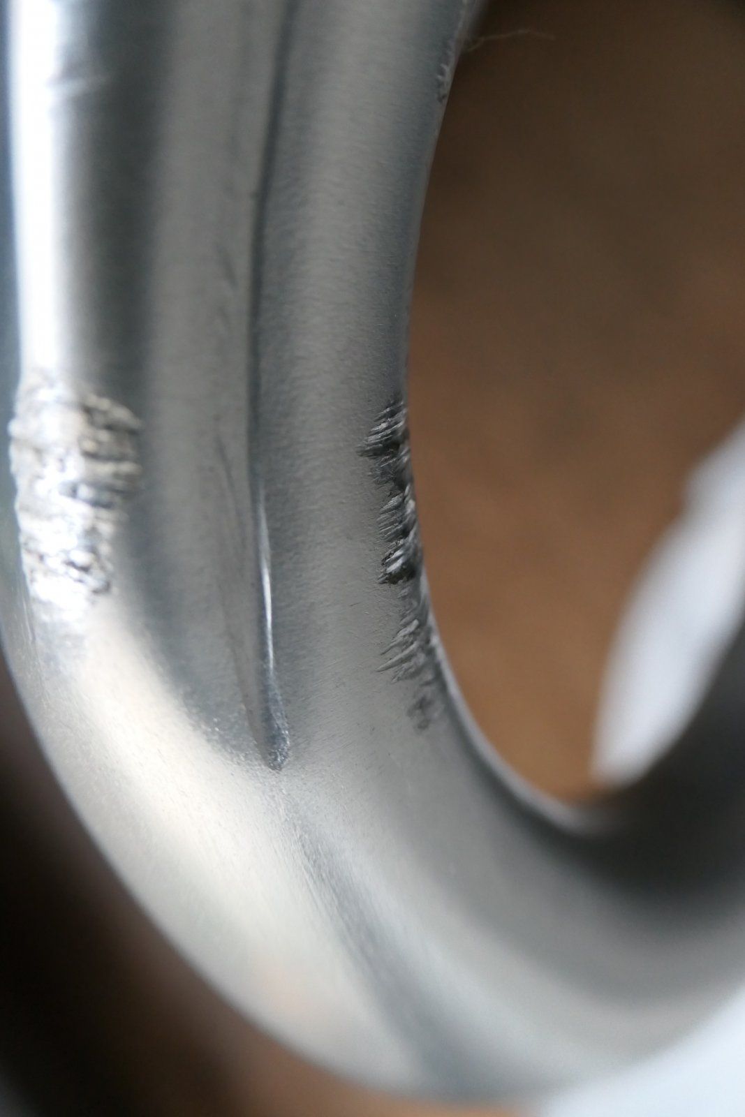

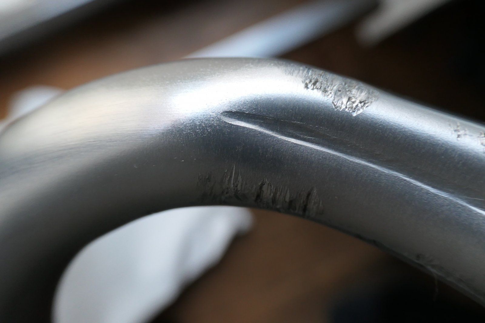

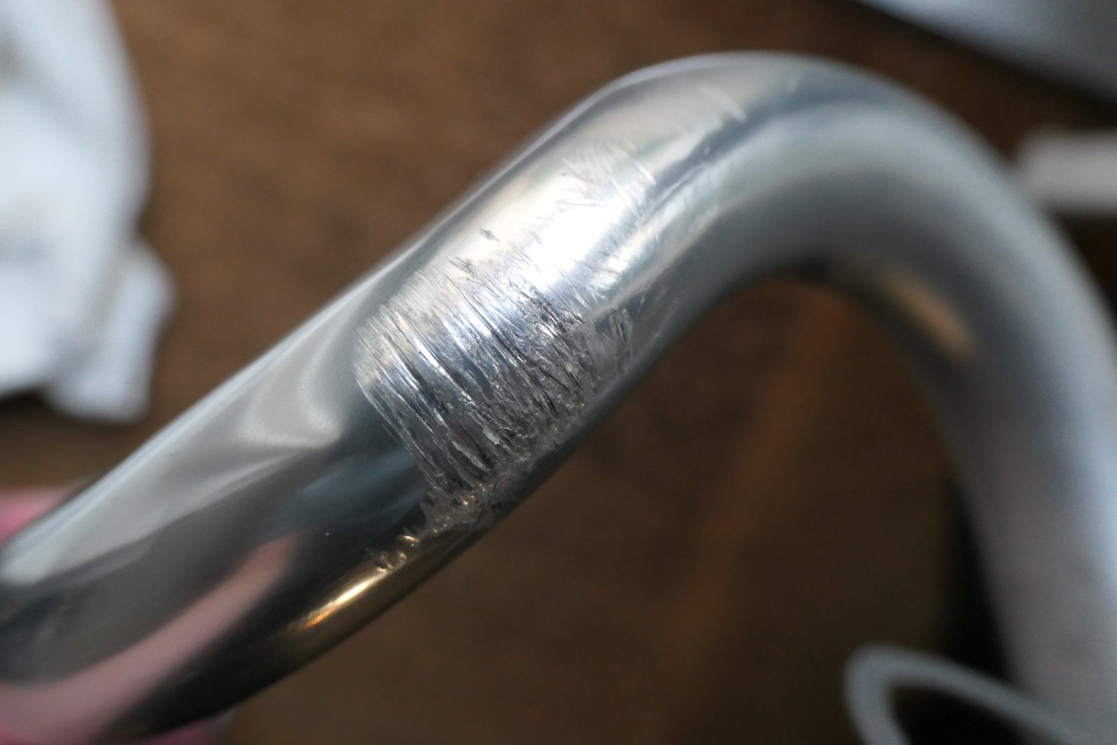

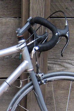

Bitte keine Fragen stellen, wie es dazu kam - aber hab hier einen 26.0 Nitto-Lenker, auf den mit Gewalt versucht wurde einen 25.4er Vorbau anzubringen. In den Drops wurde dann irgendwann aufgegeben.
Für mich heißt das: neuer Lenker weil Sollbruchstelle. Die Person, die den Lenker besitzt, sieht das aber anders.
Was ist eure Meinung?
Da sind schon ganz ordentliche Kerben drinnen. Würde ich nicht mehr fahren wollen.
