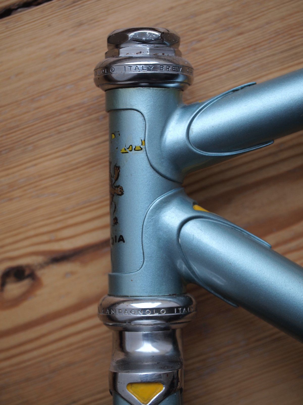

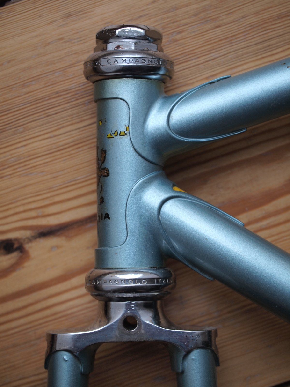

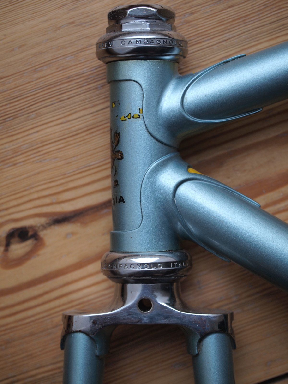

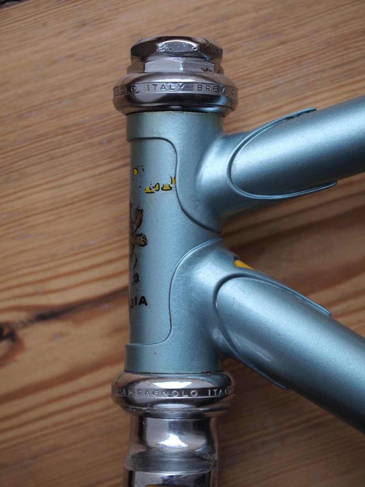

Was außer einem Austausch der Gabel (Reparaturarbeiten an der vorhandenen Gabel mal außen vorgelassen) kann noch getan werden, wenn sich nach dem Überholen eines Steuersatzes (an einem Rahmen mit originaler Gabel) herausstellt, dass sich dieser nicht richtig einstellen lässt, da er in einer bestimmten Gabelposition bereits schwer läuft und in anderer ein Spiel aufweist?
Auch wenn am Rahmen selbst für mich keine Stauchung zu erkennen ist, vermute ich doch, dass das Gabelschaftrohr einen "Knick" hat, so dass die Lager (in einer 360° Drehung) nicht gleichmäßig rund laufen.
Man kann sogar optisch erkennen, dass der Gabelkonus in unterschiedlichen Positionen der Gabel unterschiedliche Abstände zur unteren Steuerschale aufweist.
Da die Situation aus meiner Sicht schwierig in Worte zu fassen ist, habe ich hier noch ein paar Fotos hinzugefügt:
Das 1. Foto zeigt die Gabel in korrekter Position (Gabelbiegung nach vorne), auf dem 2. Foto ist die Gabel von der Rückseite her sichtbar, das 3. Foto zeigt die Gabel umgedreht (also Gabelbiegung nach hinten) und auf dem 4. Foto ist die Vorderseite der Gabel sichtbar.
Wie man (beim genauen Hinsehen) erkennen kann (ich gebe zu, die Fotos könnten ein wenig mehr belichtet sein), verändert sich der Abstand der Oberkante des Gabelkonus zur Unterkante der unteren Steuerschale, je nachdem in welcher Position die Gabel sich gerade befindet.
Hast du den Gabelkonus auch erneuert und bist dir ganz sicher, daß er absolut gerade drauf ist, also kein Fitzel Lack oder Dreck sich zwischen Konus und Krone versteckt hat?

Nein, der Gabelkonus ist so geblieben, wie ich den Rahmen (inklusive des eingebauten Campa-Steuersatzes) erworben habe). Ich hatte den Steuersatz nur geöffnet, gereinigt und neu gefettet wieder zugemacht.
Der Gabelkonus sitzt zumindest plan auf dem Gabelkopf auf, da ist von außen kein Spalt oder so sichtbar.
Mein erster Gedanke war, dass der Gabelkonus selbst schief ist, glaube ich aber weniger.
Ein Versuch wäre es wert, den vorhandenen abzunehmen, den Sitz nachfräsen zu lassen und ggf. einen anderen zu montieren.
...'nen Planfräser habe ich... glaube ich. Vermutlich ist aber der kurze Gang zum Schrauber des Vertrauens aber unkomplizierter als die Gabel hin- und herzuschicken.
