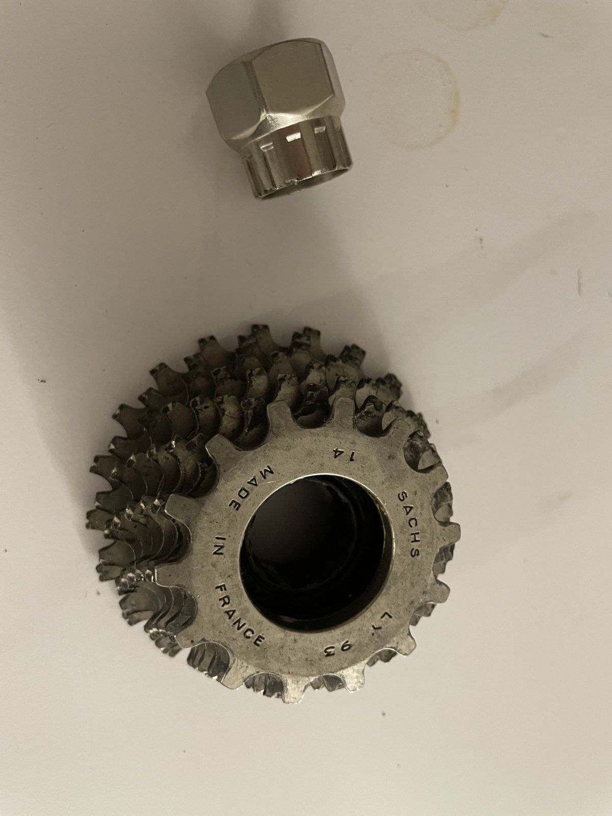

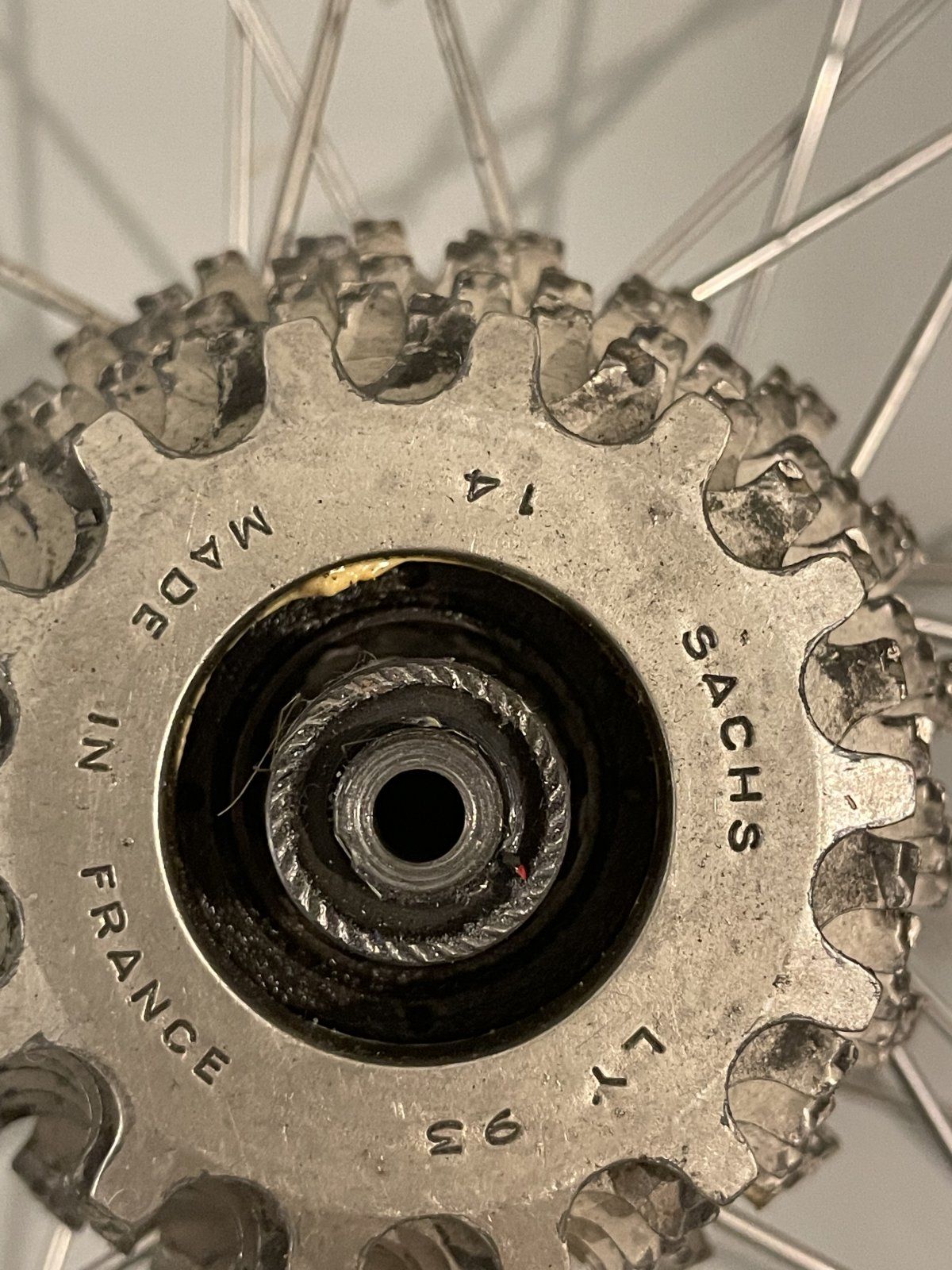

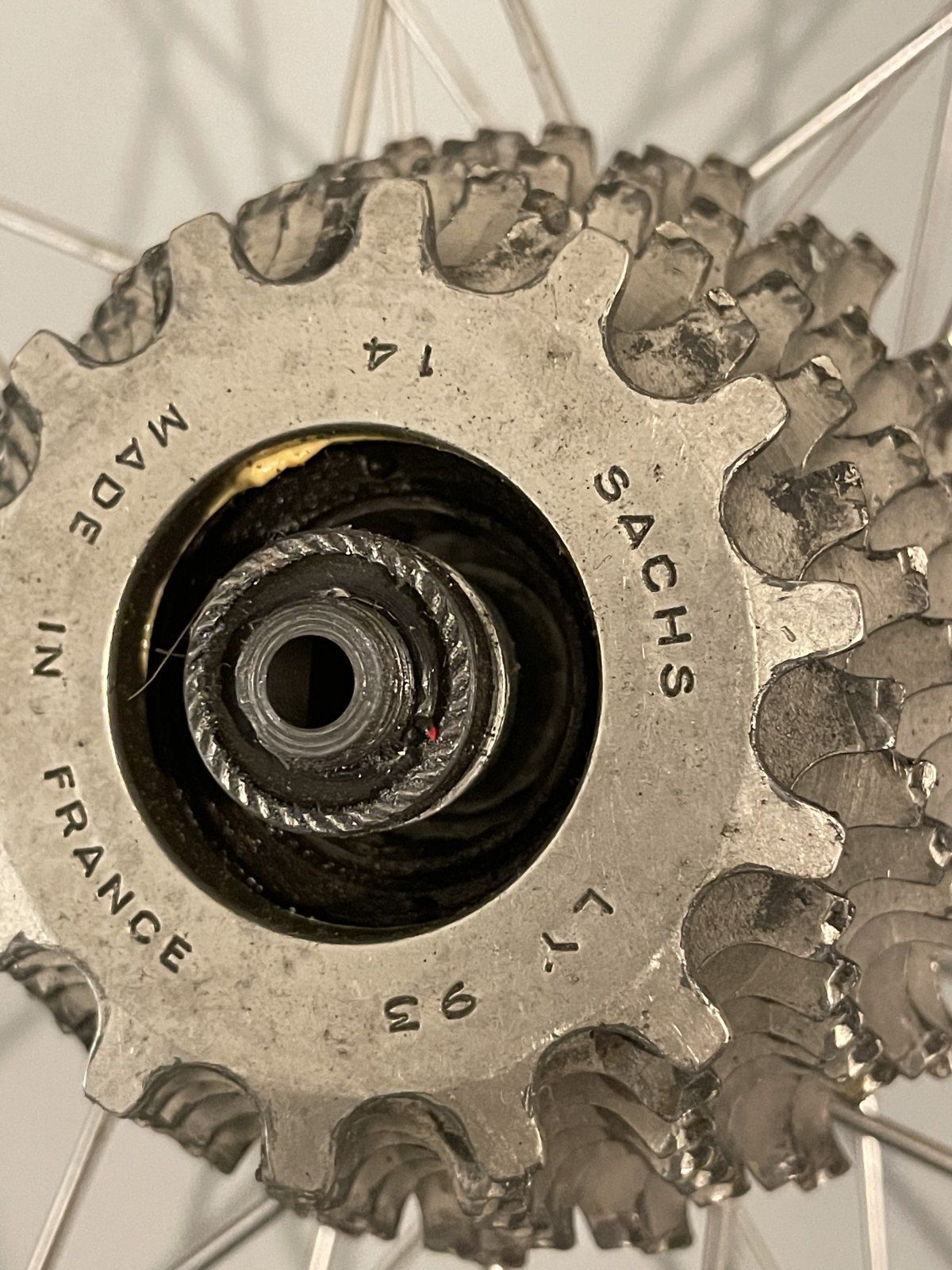

Wie kriege ich solch einen Sachs Kranz von der Nabe? Ich sehe gar keine Aufnahme für den Abzieher…
...starte mit einem Stück Silberstahl Rundstab im passenden Durchmesser oder wenn vorhanden einem Kurbelkeil. Der Rest läßt sich auf einer Mechanikerdrehbank und mit einem Korund Schleifring für den Geradschleifer herausarbeiten.

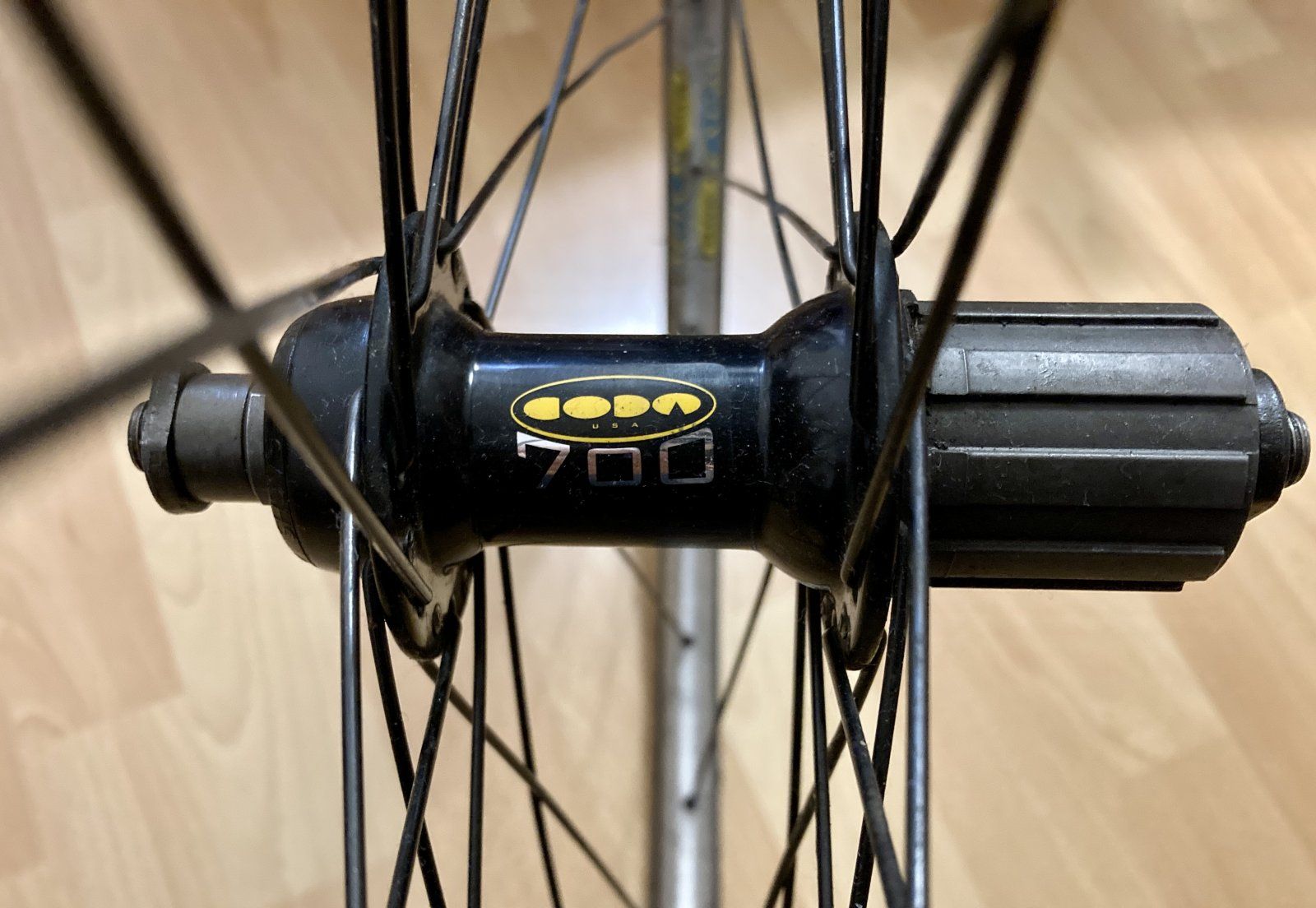

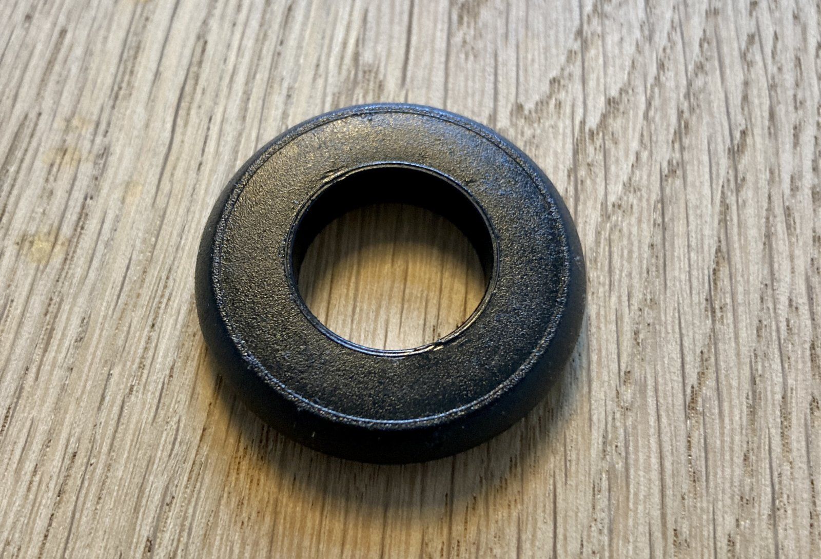

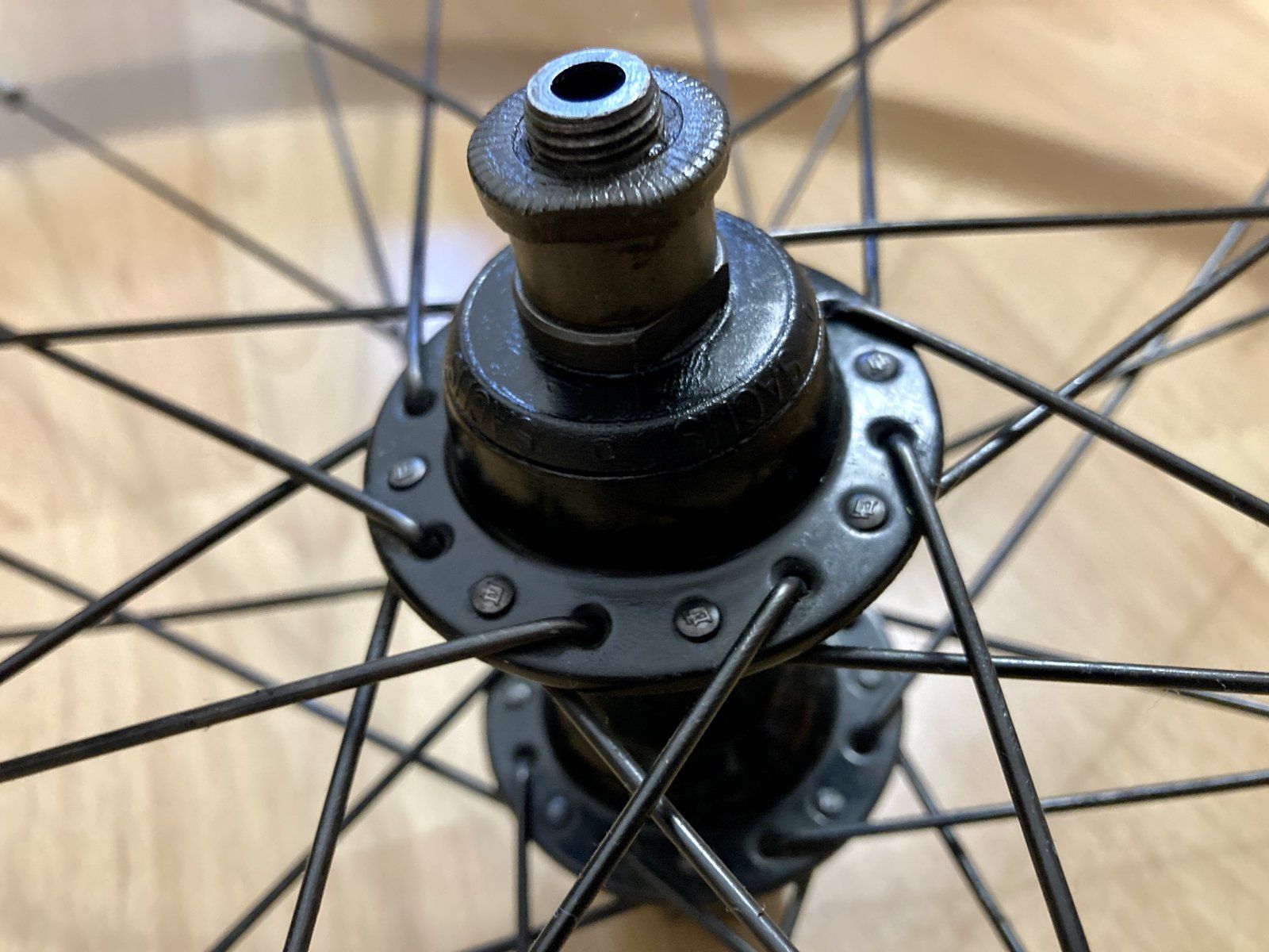

Kleines Problem... nach der Nabenwartung.
Habe dummerweise kein Foto von der "vorher"-Situation gemacht.
Jetzt ist mir der Klassiker der Schrauberfehler unterlaufen - Ein Teil ist übrig...
Es handelt sich um eine CODA 700 Nabe, Shimano Aufnahme. Ist wohl von Sachs.
Übrig ist eine schwarze Abdeckscheibe. Es gab bei VR und HR insgesamt 4 davon. Bei der Freilaufseite ist mir allerdings schleierhaft, wo diese Verwendung finden könnte. Der Durchmesser außen ist etwa gleich mir dem des Freilaufkörpers, der Innendurchmesser passt auf die Konen.
Hat jemand das gleiche Modell rumfliegen und könnte erkenntnisstiftende Fotos beisteuern?
