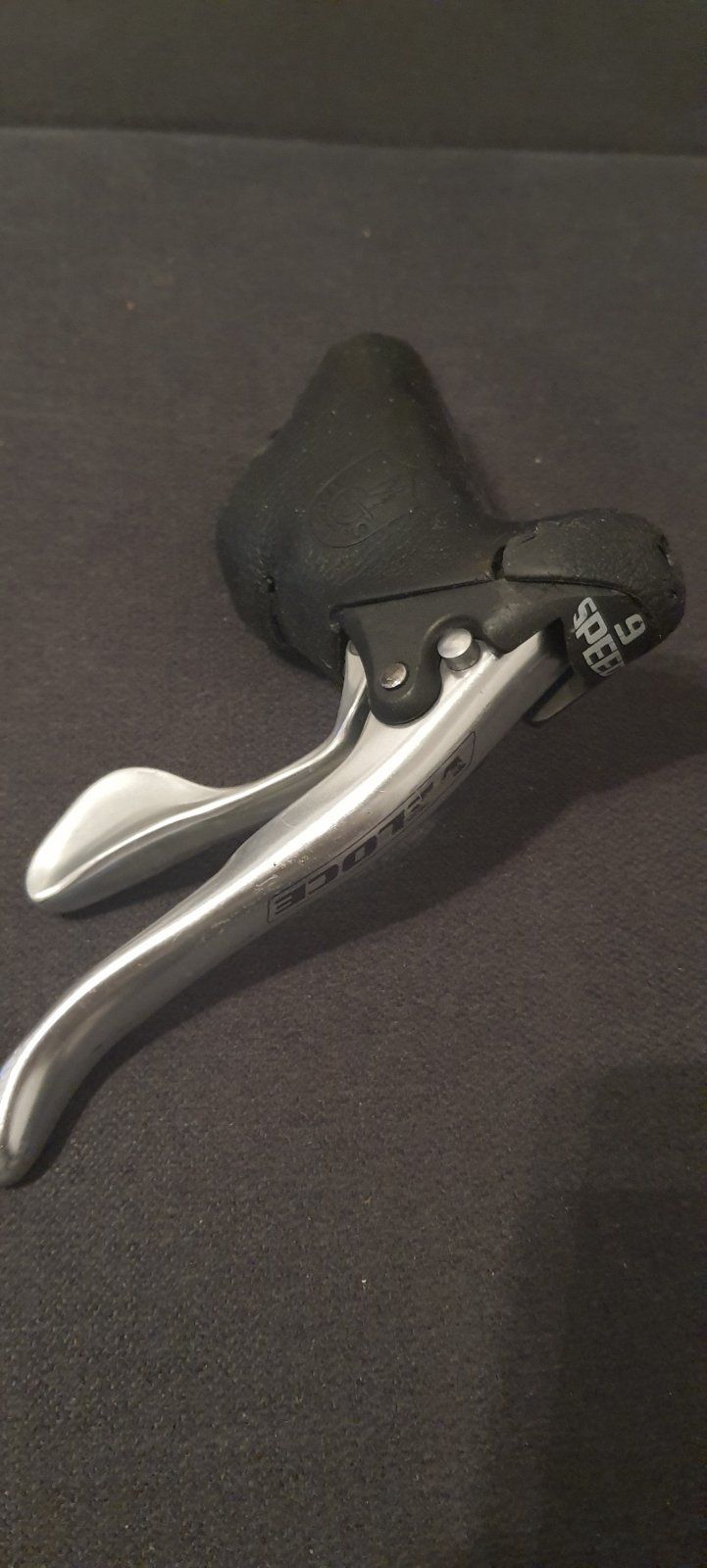

Weiß jemand welches Modell das genau ist? Ich möchte neue gummi Griffe bestellen als paar. S
Es sind die veloce 9 fach, aber das Jahr weiß ich nicht. Google hat welche ab Bj 1999 und 2011 gefunden

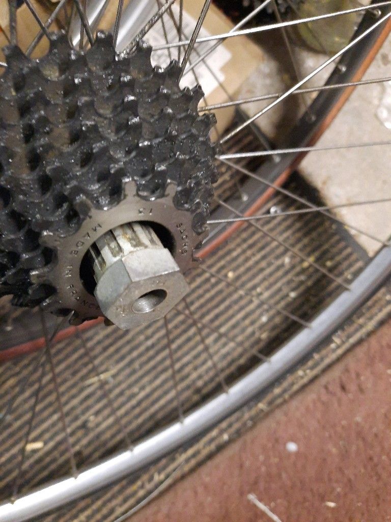

Auf eine Campagnolo Record Nabe mit Schraubgewinde (126 mm) passt doch ohne Weiteres auch ein 7-fach Schraubkranz, oder?
Ich habe gerade einen 8fach Sachs Kranz von einer 126er Campy Nabe demontiert. Die Achse kannst du auch problemlos etwas umsetzen/spacern, wenn es knapp werden sollte auf der Antriebsseite.

Danke für den Tip - hat geklappt, aber ich glaube es war am Ende der Abzieher für Campakassetten, der gepasst hat.
Die sind wohl ziemlich identisch, ich habe das gerade noch mal getestet, wobei mein Campagnolo Tool , eine Kombi für Kassette und Innenlager ist, der nicht über die Kontermutter der Achse geht.
Shimano HG
Und hier rechts Campagnolo
Shimano HG
Bitte keine Shimano HG / Campa Kassetten-Lockring-Nüsse (kurze Verzahnung) für Schraubkränze (lange Verzahnung) verwenden (et vice versa)! Die Nuten sind anders geformt und bei weichem Material vernudelt man sehr leicht das Werkstück und/oder das Werkzeug.

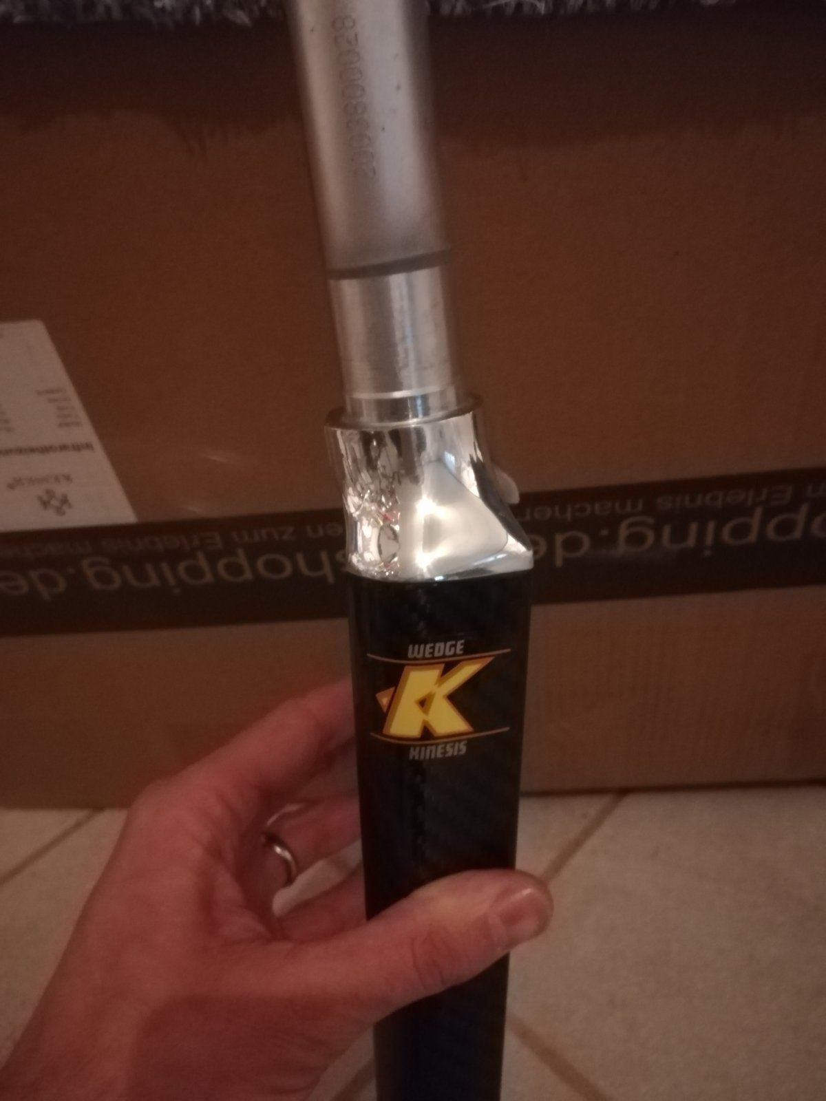

Ahoj. Weiß jemand, ob ich bei einer Kinesis Carbon Gabel mit Aluminiumschafft, selbigen wechseln kann? 1 1/4 Zoll gegen nen klassische 1 Zoll mit Gewinde? Danke
EDIT: es gibt ja da diesen Stoß.

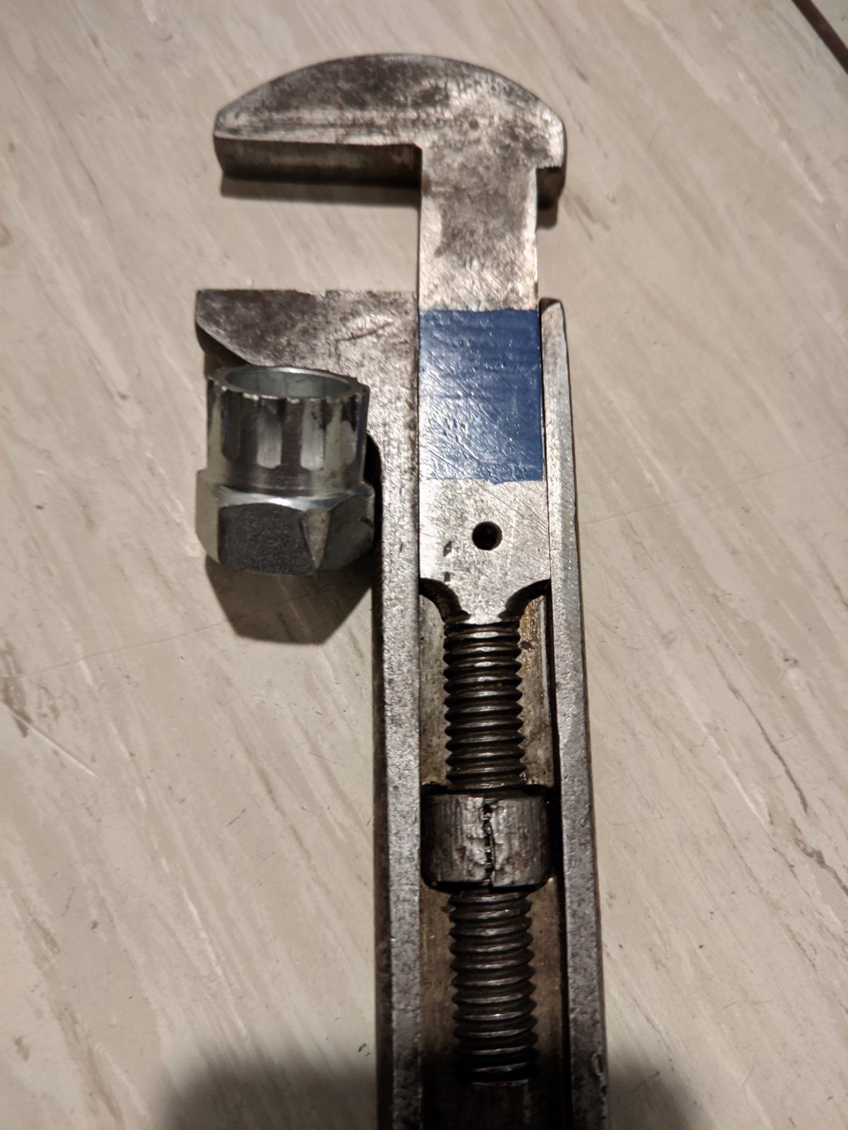

Wie sagte schon Archimedes: Give me a lever long enough ... und ich ruiniere Werkzeug und Abzieher:
Erst die Kanten vom Abzieher etwas abgerundet und dann das Gewindeteil im Rollgabelschlüssel gesprengt. Das Tretlager fängt an mich richtig zu nerven.
Um noch eine zweite berühmte Person zu zitieren: Was tun? Original-Campa Abzieher und neuen Rollgabelschlüssel besorgen? Gibt es sonst noch irgendwelche Kniffe, die helfen könnten?

Ultima Ratio : fettes Stück Flacheisen voll auf die Schale E-schweissen , die Hitze löst das Gewinde zusätzlich , dann kannst du eine Verlängerung draufstecken oder den 3 Kg Hammer schwingen :eek:

Ist das nicht eine Nuss für eine Kassette?
Ich spanne so etwas in einen Schraubstock und verwende das ganze Laufrad, bzw. den Rahmen als Hebel.
Hat bis jetzt immer funktioniert.
Der arme Rahmen. Das würde ich tatsächlich erst als Ultima Ratio in Betracht ziehen. Zudem müsste ich da noch jemanden finden, der schweissen kann.

Am Hebel hat es vermutlich nicht gelegen. Hab extra ein passendes 1m Rohr gekauft, in das der Griff des Rollgabelschlüssel passt. Und der Abzieher wurde im Laden als Campa-Innenlager-Abzieher verkauft und passt auch in die Nuten.
Solche Abdreher ( kein Abzieher wie du betitelt ) sind aus einfachem ST 37 gefertigt
Also nix dolles
