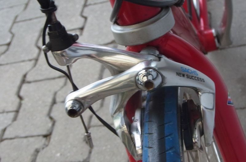

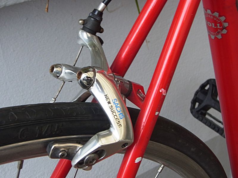

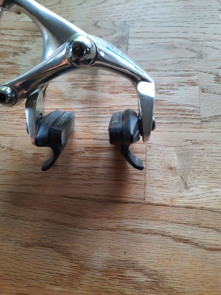

Ich hatte vorhin, als ich die Halterungen geknipst hab, gesehen dass die Bremsarme vollkommen okay sind - ich werd den Teufel tun und da wa dran machen :D

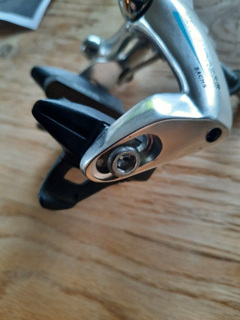

Wenn ich mich recht erinnere, hatten die SNS Bremsen keine Möglichkeit, den Winkel der Beläge zu verstellen.
Lasse mich gern wieder aufschlauen.
Im eingeschränkten Bereich schon, auf der anderen Seite frage ich mich wie diese stabilen Arme sich verbiegen sollten.
Ich habe die Bremsen noch nie in Dee Hand gehabt, aber könnte man da eine konische Unterlegscheibe zwischenspannen und so den Bremsschuh ausrichten?

Ich denke die Beläge waren nicht richtig eingestellt, bitte nicht an den Armen der Bremse rumbiegen.
die passen ja auch nicht drauf
es wurde gebastelt.normalerweise hat die sns gesinterte Beläge und ich denke die wurden gleich nach Felgenfraß gegen andere Schuhe getauscht und nicht richtig justiert bzw.die passen vom Winkel her sowieso nicht
