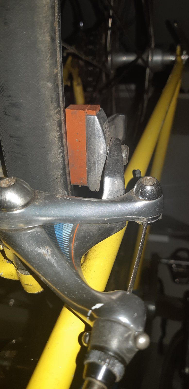

sieht nach Koolstop Dura-Type aus

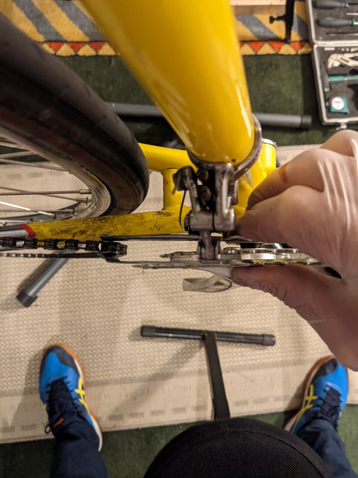

hab mal ein paar Fotos gemacht..

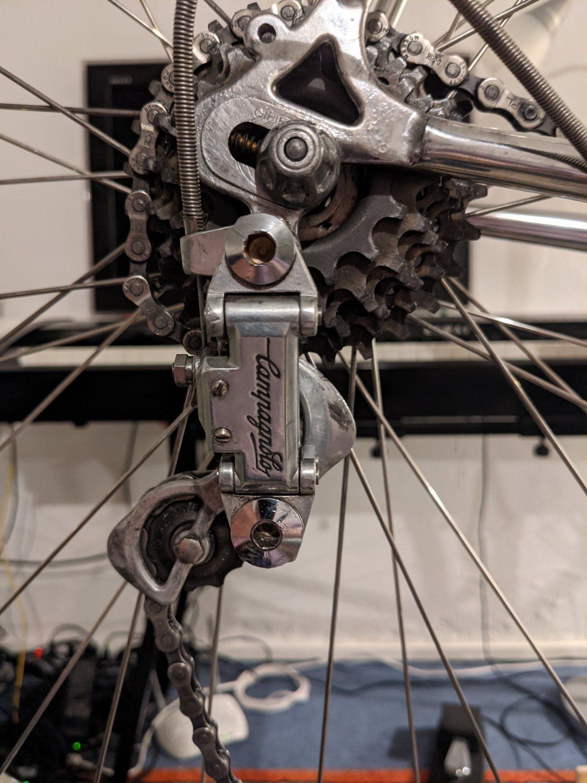

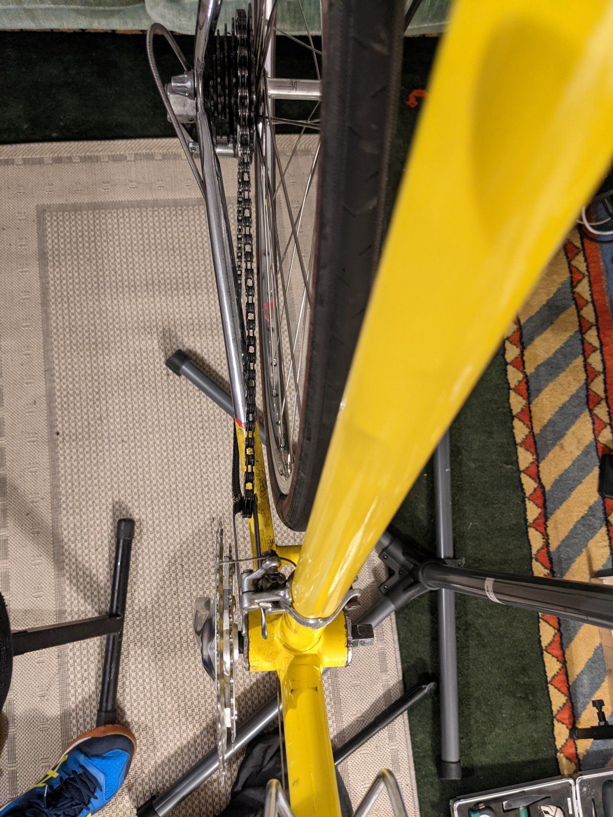

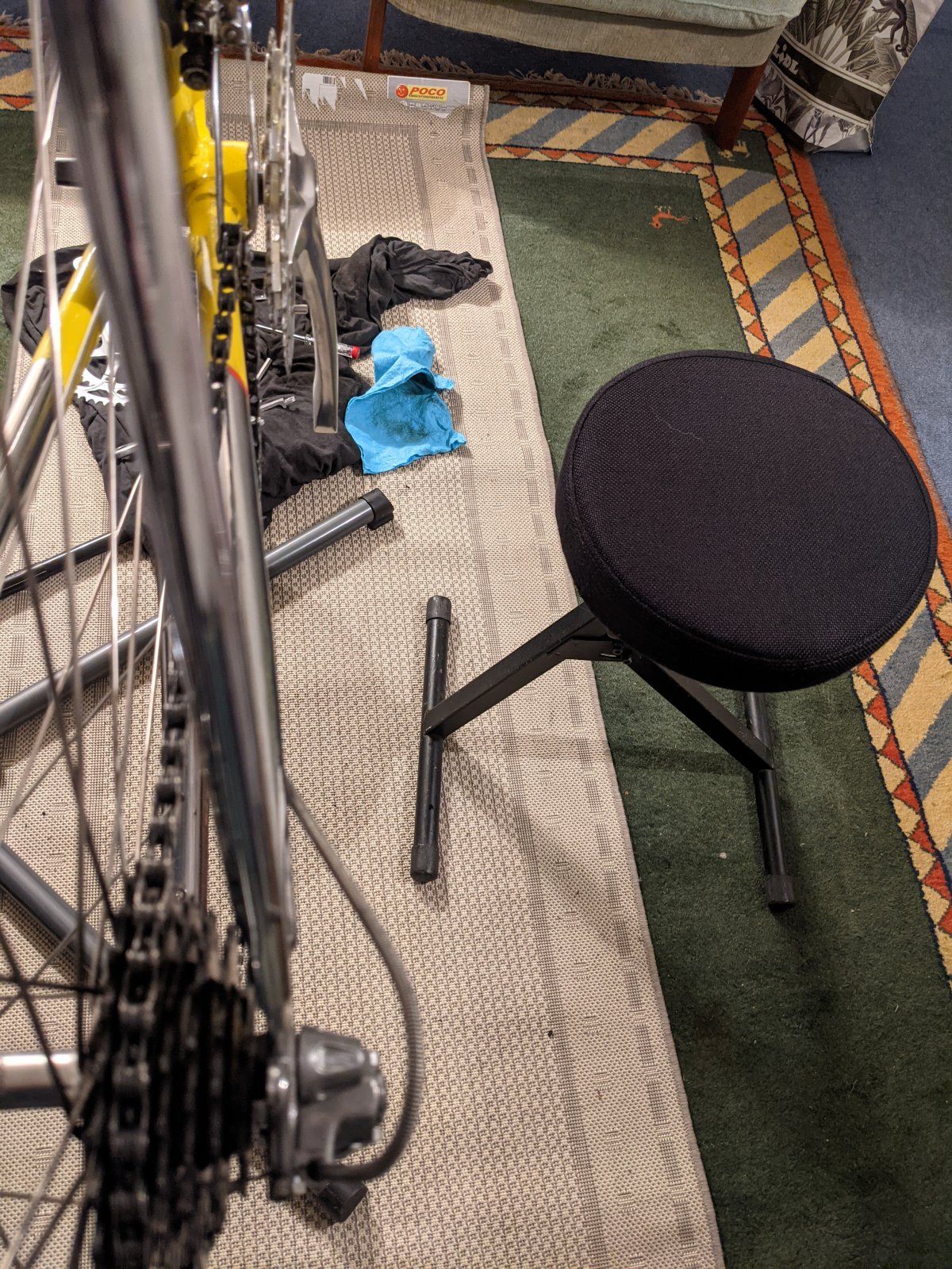

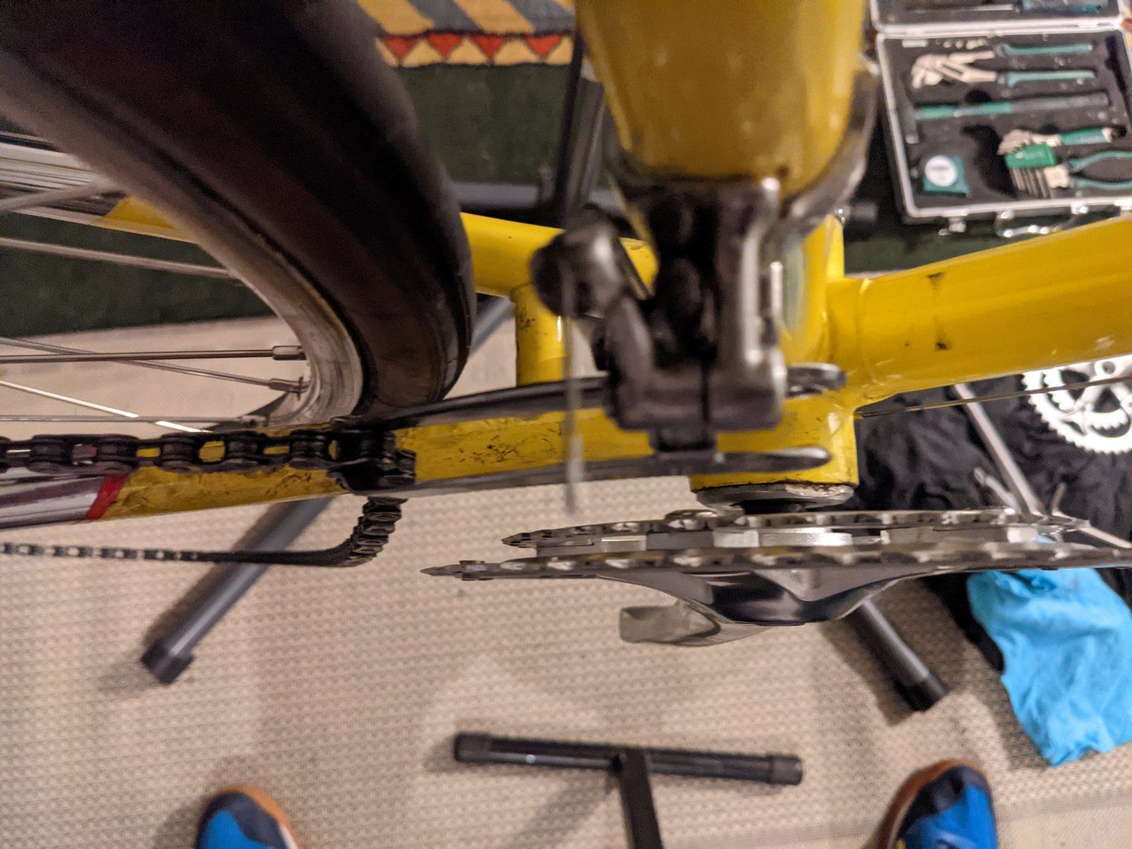

Möchte gerne die Antriebs Übersetzung von meinem Stahlrahmen Klassiker ändern. Bisher hatte ich vorne eine SR Royal Kurbel mit großen Kettenblatt 53 Zähne und kleinem Kettenblatt 42 Zähne. Das würde ich gerne gegen eine Stronglight Kurbel tauschen großes Kettenblatt 44 Zähne kleines Kettenblatt 34 Zähne. Das erste Problem was ich habe ist dass das Umschaltwerk Campagnolo nicht mehr mitmacht, da die Kurbel etwas weiter vom Rahmen absteht siehe Bild. Außerdem funktioniert das Campagnolo Schaltwerk nichts mehr richtig. Prinzipiell läuft es gut, wenn ich aber auf dem kleinen Kettenblatt bin 34Zähne und versuche aufs größte Ritzel 28 Zähne zu schalten. Schaltet das Schaltwerk nicht mehr richtig und rattert nur noch rum.PXL_20210807_135334332.jpg Was könnte ich da tun?...... Vielen Dank im voraus für Ratschläge 😉🚴🚴🚴🚴PXL_20210807_134620403.jpgPXL_20210807_134611163.jpg
Möchte gerne die Antriebs Übersetzung von meinem Stahlrahmen Klassiker ändern. Bisher hatte ich vorne eine SR Royal Kurbel mit großen Kettenblatt 53 Zähne und kleinem Kettenblatt 42 Zähne. Das würde ich gerne gegen eine Stronglight Kurbel tauschen großes Kettenblatt 44 Zähne kleines Kettenblatt 34 Zähne. Das erste Problem was ich habe ist dass das Umschaltwerk Campagnolo nicht mehr mitmacht, da die Kurbel etwas weiter vom Rahmen absteht siehe Bild. Außerdem funktioniert das Campagnolo Schaltwerk nichts mehr richtig. Prinzipiell läuft es gut, wenn ich aber auf dem kleinen Kettenblatt bin 34Zähne und versuche aufs größte Ritzel 28 Zähne zu schalten. Schaltet das Schaltwerk nicht mehr richtig und rattert nur noch rum.Anhang anzeigen 972618 Was könnte ich da tun?...... Vielen Dank im voraus für Ratschläge 😉🚴🚴🚴🚴Anhang anzeigen 972619Anhang anzeigen 972620Anhang anzeigen 972621Anhang anzeigen 972622
So aus dem Bauch heraus, Du brauchst ein Innenlager mit einer kürzeren Welle damit die Kettenblätter dichter an den Rahmen rücken. Hast Du die Kette schon gekürzt damit das Schaltwerk sie wieder spannen kann? Die neuen Kettenblätter sind ja deutlich kleiner...

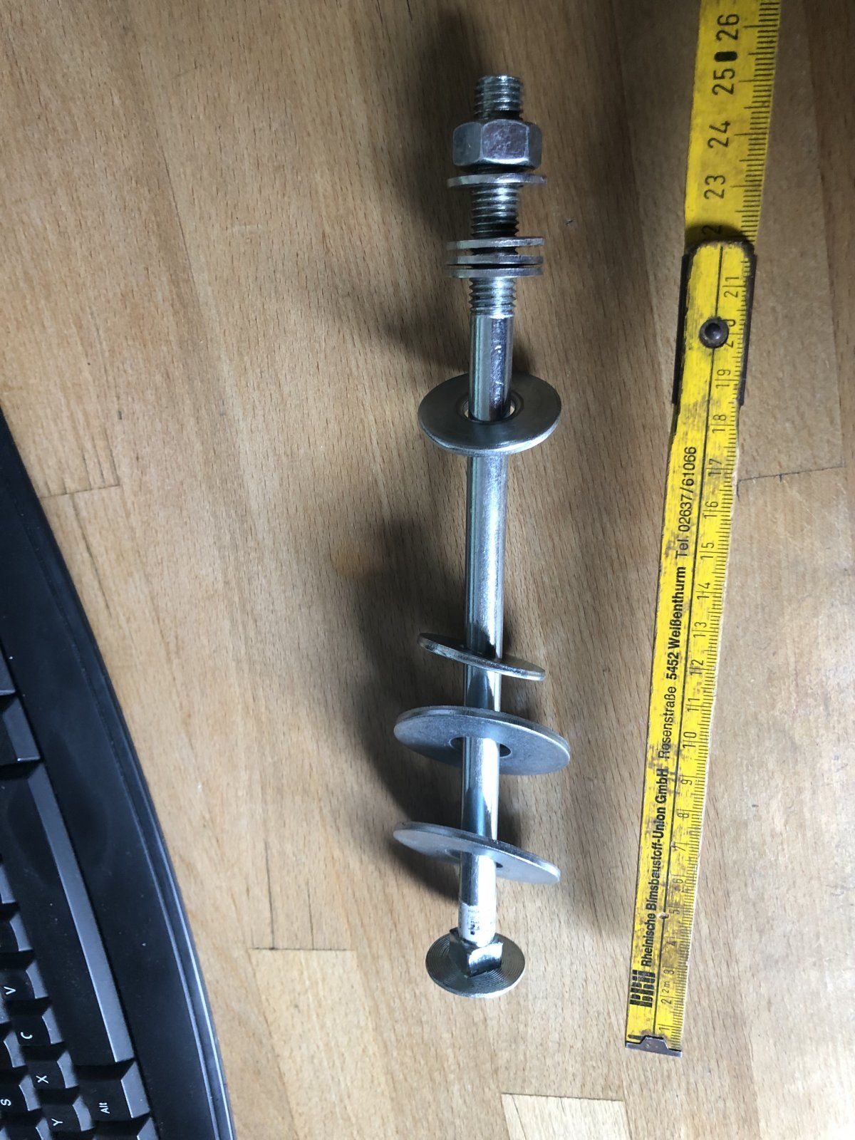

sowas zum Beispiel. Oder einfach eine Gewindestange aus dem Baumarkt und zwei Muttern und Holzscheiben und ein wenig Gefühl. Das Thema gab es hier aber schon ein paar mal, denke ich.

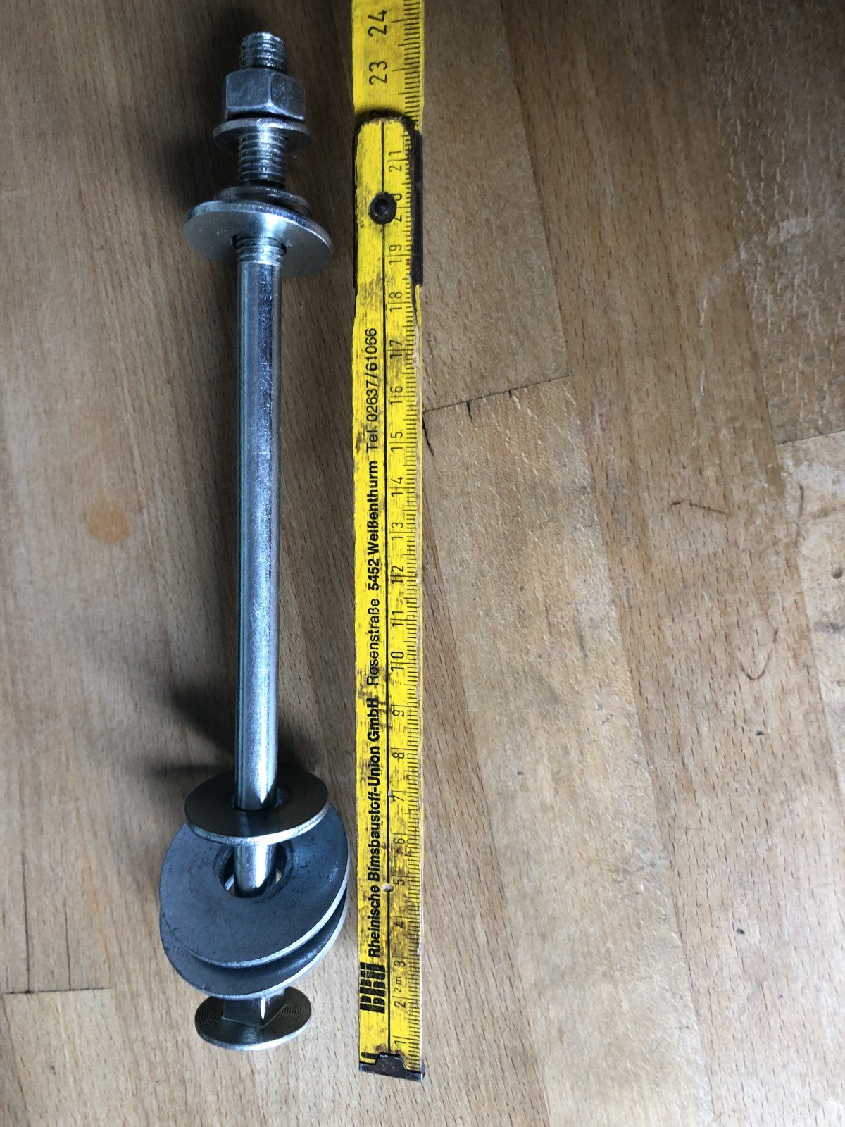

Ich hätte auch mal eine Frage zum Einbau des Steuersatzes.

Gewindestange, grosse unterlegescheiben (karosseriescheiben heissen die wohl), Mutter. Zack! :)
Edit: Wichtig ist, dass die Unterlegscheiben groß genug sind, um klar über dem Durchmesser des Rahmens bzw. der Schalen zu liegen, damit sie nicht unter Druck da halb reinrutschen.. meine waren anfangs zu klein..
Und vor allem musst du die Schrauben aus den Ausfallenden rausmachen und das Laufrad so weit es geht nach hinten schieben. Sollte dann das Schaltwerk immer noch am Ritzel "rattern" brauchst du ein anderes Schaltwerk, bei dem das obere Schaltwerksrädchen nicht so hoch sitzt.
