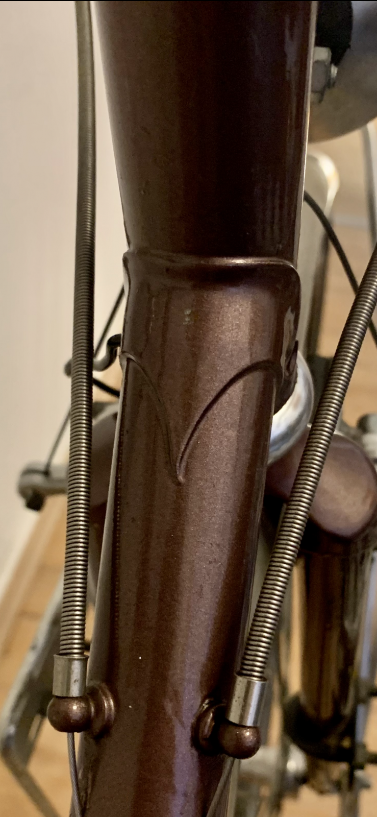

sind die Spiralen schon zu altbacken für mitt-70er?
Nein mein Rando aus den frühen 80ern hatte die Dinger auch.
Sind die originalen Modolo Bremsschuhe nicht sogar ausrichtbar? Muß ich morgen mal nachsehen...
Viele Grüße,
Georg
Bei den originalen Bremsschuhen von Modolo läßt sich der ToeIn einstellen. Die Bremsarme sind bocksteif und gar nicht recht zu packen, da wird man nicht viel biegen können.

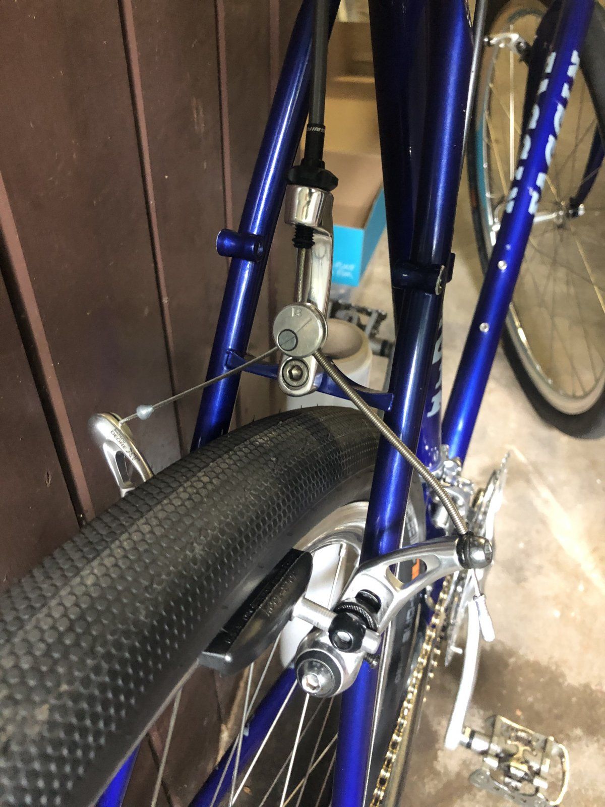

Jetzt bremst mein Faggin mittels Tektro Gegenhalter und XT hinten

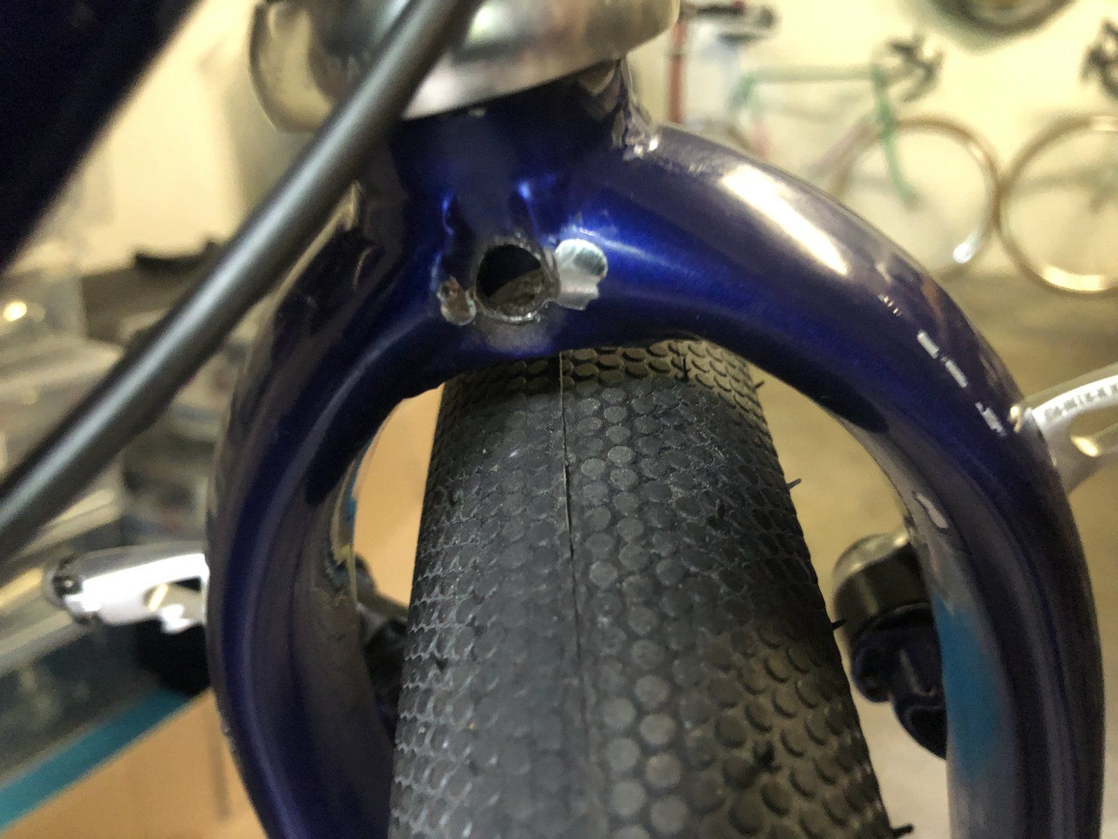

Anhang anzeigen 967762Vorne brauche ich eine ganz lange Schraube, weil keine Borung für eine Inbusmutter da ist. Außerdem ist da ein Schlitz von oben nach unten. Gibt es da eine spezielle Mutter? Oder einfach Mutter und U-Scheibe?
Oder hast du @Hexer die noch?
Sorry, ganz übersehen das ich gefragt war. Ich habe das Rad mit einer HS33 gekauft, da war glaube ich nur das Schutzblech angeschraubt...
