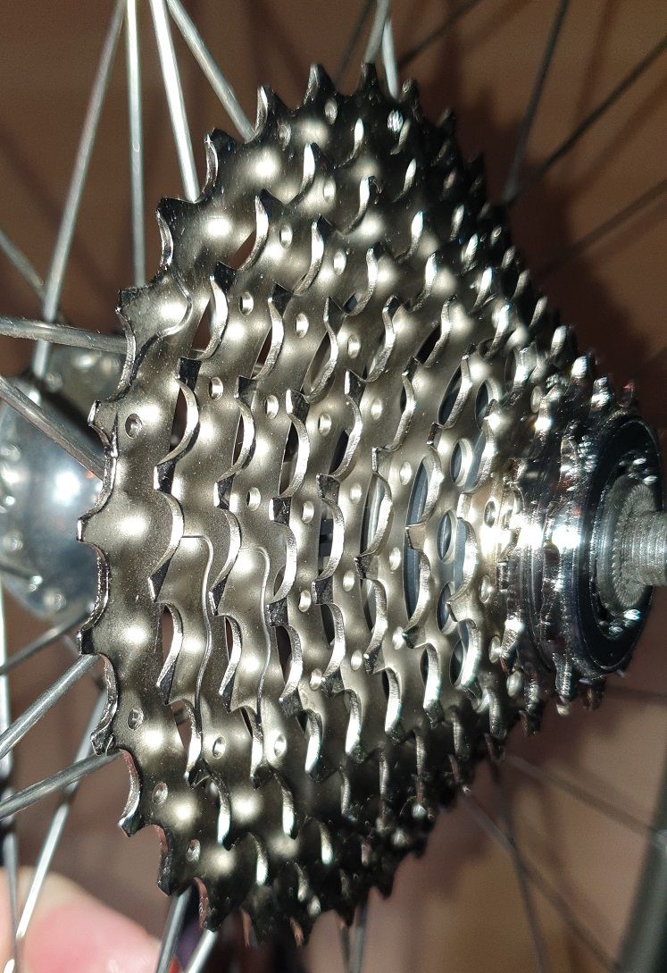

Gibt es einen Unterschied zwischen den Freiläufen für Shimano 8/9-fach und 10-fach ?
Oder kann ich da wo heute eine 8-fach Kassette drauf ist einfach eine 10-fach montieren ?

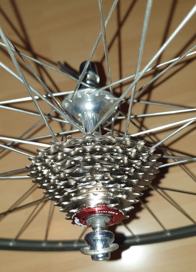

Habe gerade festgestellt das ich alles für nen Test hier habe.
DA Nabe mit 8 fach Ritzel/Freilauf:
10 fach Kassette:
Also druff damit.

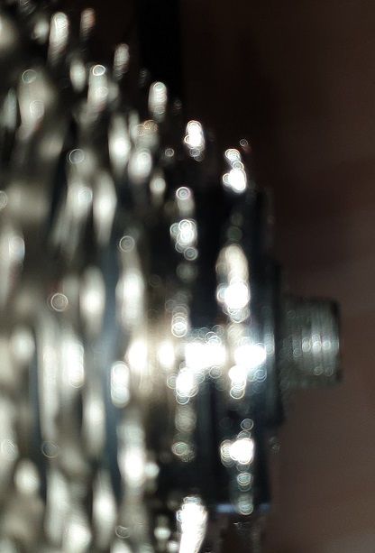

Schaut zwar erst mal gut aus, aber der Lockring schließt fast mit der Achse ab:
(Sorry Mobil will es gerade nicht besser)
Is zwar noch nicht angezogen, erscheint mir aber trotzdem zu knapp.
Die Kette braucht auch etwas Abstand zum Ausfaller.
Mille - Greetings
@L€X
EDITh muss aber zugeben das ich nicht geglaubt habe das der Lockring überhaupt noch ans Gewinde rankommt.......Vielleicht geht es wenn man die Achse etwas zur Antriebsseite verschiebt?
Auch wenn es "Schlamperei" ist..............
11er Ritzel lassen sich nicht genügend weit aufstecken, da sie keine durchgehenden Ausfräsungen für die Verzahnung haben.Das gleiche wird auch wiederholt von den 8-fach Freiläufen mit Gewindekerben am Ende behauptet, so wie er meines Wissens auch auf der DA 8-fach Nabe zu finden sein dürfte:
Auf diesen Freiläufen fahre ich Kassetten mit 11er Abschlussritzel (erst 8-fach, später 9-fach), seit es sie gibt, und hatte nie Probleme. So auch zum Schluss 11-23 10-Fach, bevor ich auf 11-23 11-fach (um 1,5mm abgedreht, aber wiederum einen 0,4mm Spacer eingefügt) gewechselt bin. Was hätten denn da für Probleme auftreten sollen?
Zumindest wenn der Freilauf wie oben aussieht: ja, geht, auch mit 11er (etwa in Kombi mit einer Kompaktkurbel, aber auch mit Standard-Kettenblättern).
Es kann aber durchaus sein, dass das bei 10fach gar nicht notwendig ist. Dann würde allerdings der Verschlussring recht kurz im Gewinde greifen, oder die größeren Ritzel würden nicht richtig fest sitzen weil das 11er auf der Verzahnung aufliegt - oder beides.
