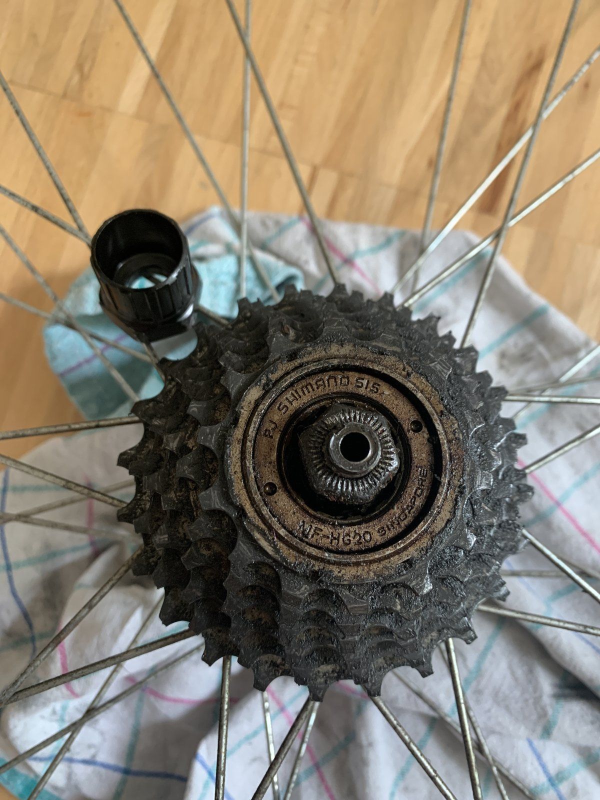

Und nun hoffentlich die letzte Frage zum „Zerlegen“ - die Kassette fehlt noch. Hab den oberen Ring gelöst und scheiter nun am Freilauf. Der öffnet sich schon gegen den Uhrzeigersinn, oder? Hab es mit aller „Gewalt“ versucht inkl Gummihammer. No Chance. Wo könnte der festsitzen bzw. wo spritz ich am besten WD40 rein? image.jpg
Und nun hoffentlich die letzte Frage zum „Zerlegen“ - die Kassette fehlt noch. Hab den oberen Ring gelöst und scheiter nun am Freilauf. Der öffnet sich schon gegen den Uhrzeigersinn, oder? Hab es mit aller „Gewalt“ versucht inkl Gummihammer. No Chance. Wo könnte der festsitzen bzw. wo spritz ich am besten WD40 rein?Anhang anzeigen 937035
Das ist ein Schraubkranz, keine Kassette. Der Abzieher auf dem Bild ist der Richtige. Ist ein normales Rechtsgewinde (edit: also links herum zu Lösen) und bedarf manchmal einen großen Hebel. Abzieher in den Schraubstock spannen und das Rad als Hebel benutzen...
Das ist ein Schraubkranz, keine Kassette. Der Abzieher auf dem Bild ist der Richtige. Ist ein normales Rechtsgewinde, bedarf manchmal einen großen Hebel. Abzieher in den Schraubstock spannen und das Rad als Hebel benutzen...

Bringt es was den Schraubkranz ohne Freilauf auszubauen um dann besser mit WD40 hinzukommen?
WD40 wird da nicht viel nützen, da es kein richtiges Kriechverhalten aufweist.
Wenn kein Schraubstock vorhanden ist, dann einen großen Hebel benutzen und gegen Abrutschen sichern.
Nix Kassette , das ist ein Schraubzahnkranz (Schraubkranz)
Setz doch einfach den Abzieher mit dem Schnellspanner fest (Bild1), dann rutscht da auch nichts ab , wobei so eine Innenverzahnung ist abrutschsicher und dann einen fetten Maul- oder Rollgabelschlüssel nehmen (Bild2).
Und schraub blos nicht den Aussenring mit den beiden kleinen Löchern drin ab dann zerfällt der ganze Freilauf in seine Einzelteile(Bild3).
Dann das ganze in Benzin/Petroleum ausspülen .
Und als letztes etwas Öl in die Spalte zwische innen- und Aussenteil rein , egal welches , fertig
